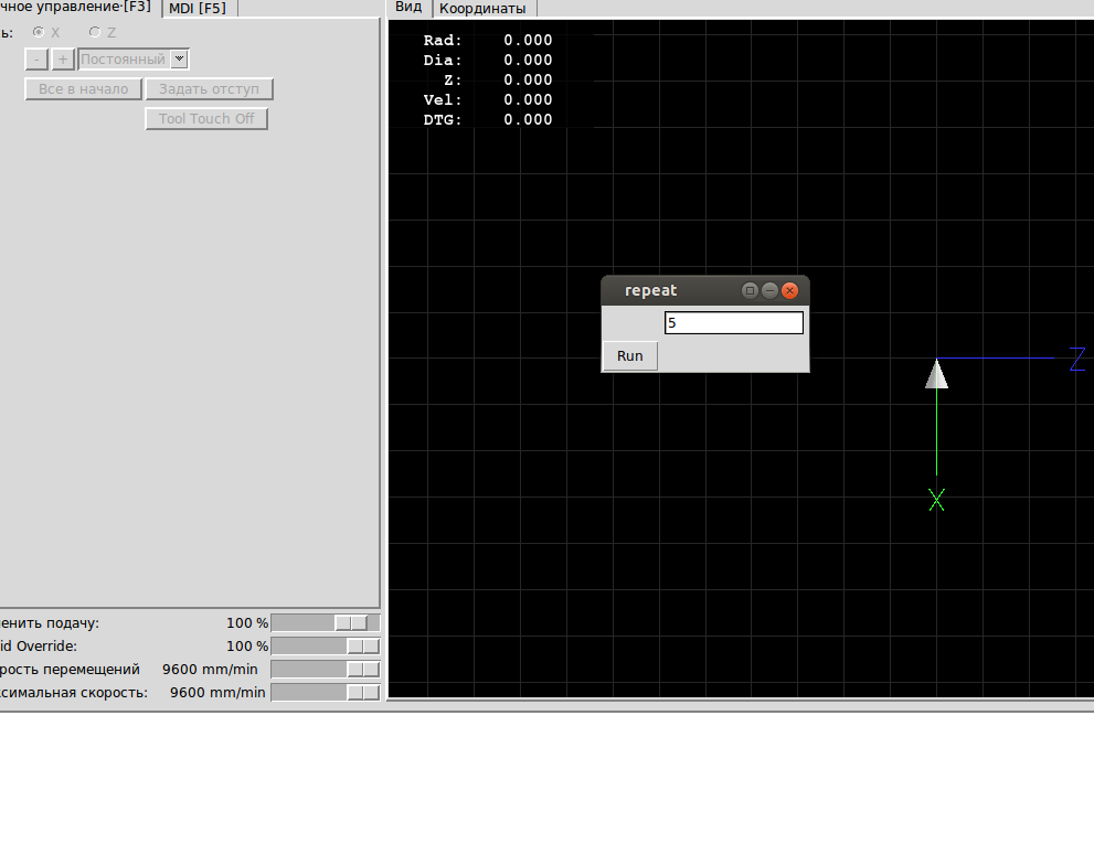

но если хочется именно окошко,то:
в ини файле, в разделе
[FILTER]
добавляем две строки:
PROGRAM_EXTENSION = .ngck Repeat Script
ngck = ./re.py
теперь любой код ,который мы хотим "повторять" (задавая чмсло повторов в окошке)),мы к расширению файла добавляес "k"

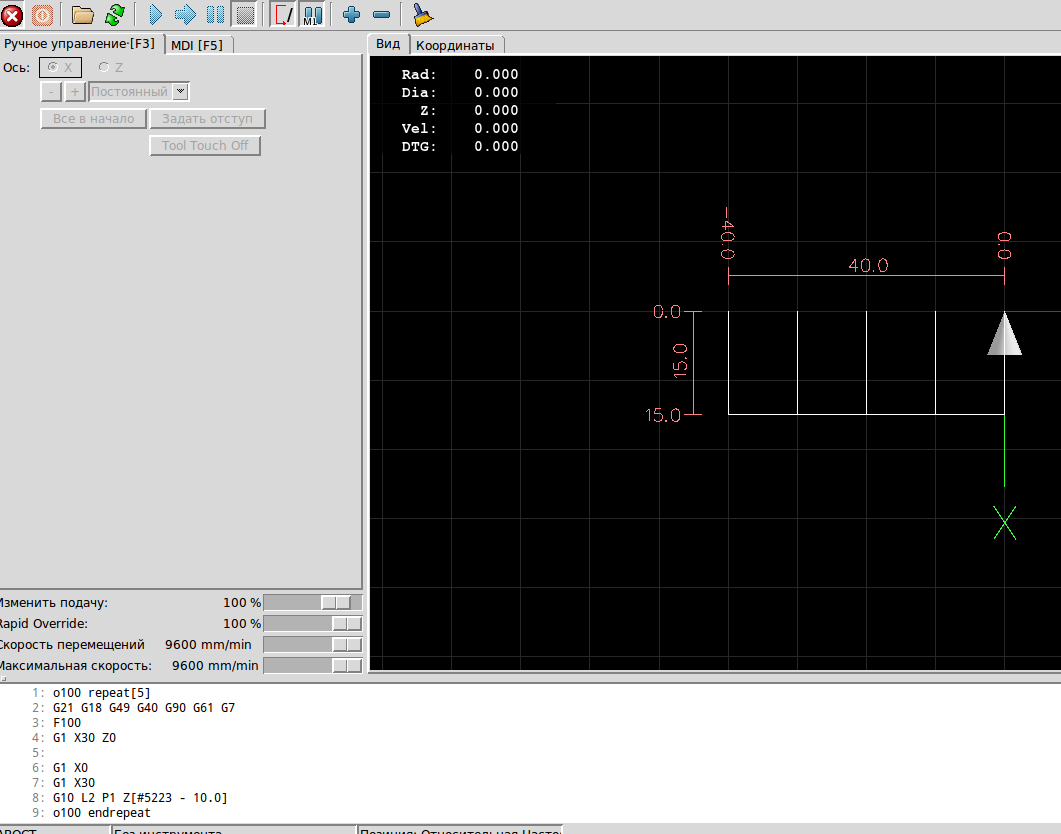

пример: kolco.ngck
G21 G18 G49 G40 G90 G61 G7
F100
G1 X30 Z0
G1 X0
G1 X30
G10 L2 P1 Z[#5223 - 10.0]
M2

app = Application()
app.master.title("repeat")
app.mainloop()
в скриптике прописываем путь к нашему kolco.ngck
1.rar
(737 байт) 345 скачиваний
Выделение_187.png (3626 просмотров) <a class='original' href='./download/file.php?id=111964&mode=view' target=_blank>Загрузить оригинал (33.63 КБ)</a>
Выделение_188.png (3626 просмотров) <a class='original' href='./download/file.php?id=111963&mode=view' target=_blank>Загрузить оригинал (50.62 КБ)</a>

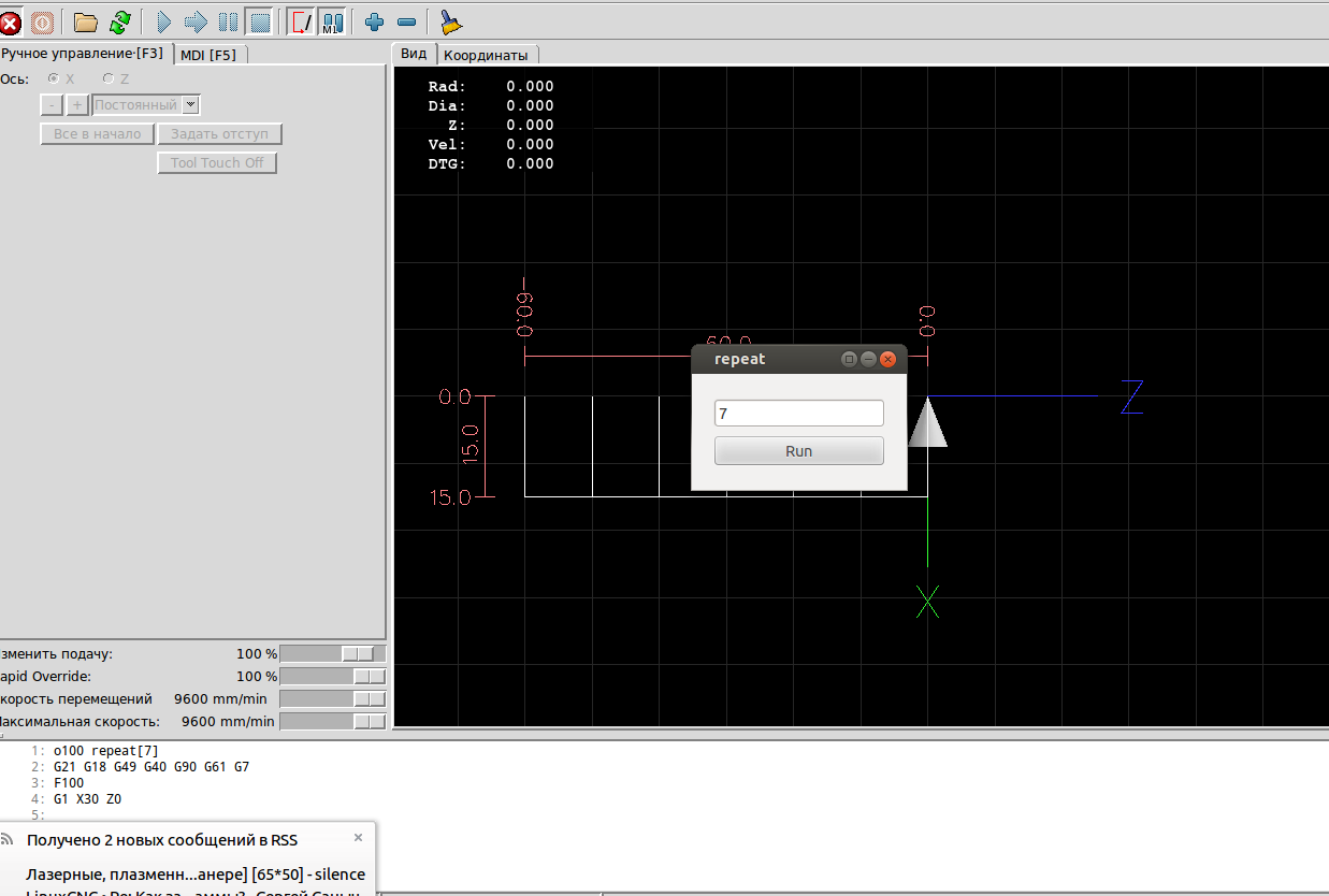

с Tkinter окошко появляется не в центре...
нет почему то метода "geometry"
Выделение_189.png (3595 просмотров) <a class='original' href='./download/file.php?id=111986&mode=view' target=_blank>Загрузить оригинал (60.07 КБ)</a>
на gtk конечно без проблем
re.py:

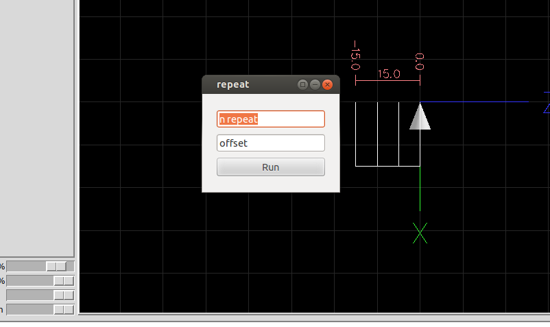

Re: Как задать кол-во циклов программы?
Predator писал(а):А циклов типа WHILE нет в LinuxCNC?
если было бы еще и input вообще замечТательно было :)
Сообщения: 8167
Репутация: 1589
Сообщение nkp »
ну и само напрашивается ;) - вводить и число повторов ,и смещение

    def __init__(self):
        self.window = gtk.Window(gtk.WINDOW_TOPLEVEL)
        self.window.set_title("repeat")
        self.window.connect("delete_event", self.delete_event)
        self.window.set_border_width(20)
        self.vbox = gtk.VBox(True, 2)
        self.window.add(self.vbox)
        self.entry = gtk.Entry()
        self.entry.set_max_length(10)
        self.entry.set_text("n repeat")
        self.vbox.pack_start(self.entry, True, True, 2)
        self.entry.show()
        self.entry1 = gtk.Entry()
        self.entry1.set_max_length(10)
        self.entry1.set_text("offset")
        self.vbox.pack_start(self.entry1, True, True, 2)
        self.entry1.show()
        self.button = gtk.Button("Run")
        self.button.connect("clicked", lambda x: self.go())
        self.vbox.pack_start(self.button, True, True, 2)
        self.button.show()
        self.vbox.show()
        self.window.set_position(gtk.WIN_POS_CENTER)
        self.window.show()
def main():
    gtk.main()
    return 0
if __name__ == "__main__":
    ToggleButton()
    main()
разумеется,что строка G10 L2 P1 Z[#5223... в самом файле уже не нужна))
