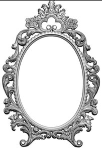

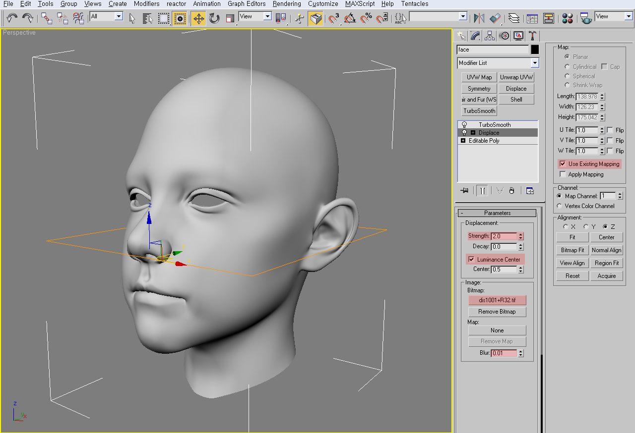

Появилась идея :lamp_on: - по 3d сделать картинку 2d grayscale, при помощи карты дисплейсмента(displacement map)
и через emc2 image-to-gcode по этой карте - сделать УП(управляющую программу) (ngc) ?
3d (5989 просмотров) <a class='original' href='./download/file.php?id=3958&mode=view' target=_blank>Загрузить оригинал (362.62 КБ)</a>
3d
displacement
displacement
Кто что думает по этому методу? :think:

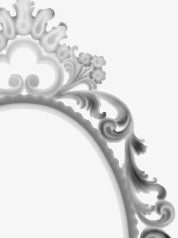

...подумал... :lamp_on:
для этой цели альфа подойдет лучше чем карта диспелйсмента
вот как можно получить нужную картинку в 2d grayscale
https://www.youtube.com/watch?v=yjEKxc45xlk

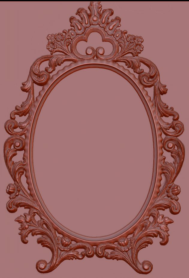

нарисовал в ZBrush 4 т.к. на Blender я обиделся http://www.cnc-club.ru/forum/viewtopic. ... 997#p11610
между прочим - это моя первая работа! :roll:
3d рамка (5905 просмотров) <a class='original' href='./download/file.php?id=4253&mode=view' target=_blank>Загрузить оригинал (69.45 КБ)</a>
3d рамка
то же самое, только в grayscale
рамка GrayScale (5905 просмотров) <a class='original' href='./download/file.php?id=4254&mode=view' target=_blank>Загрузить оригинал (93.86 КБ)</a>
рамка GrayScale

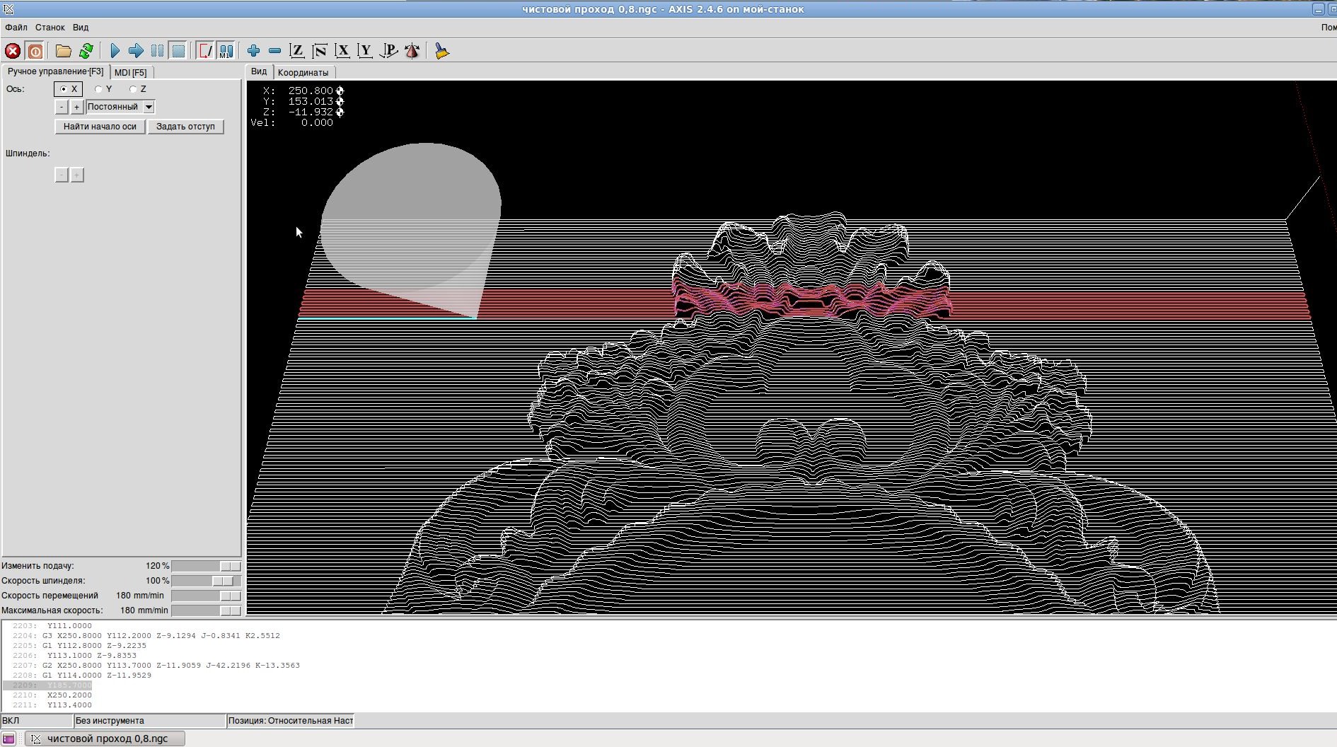

Результат: 2d grayscale через альфу
ZGrab01 2d grayscale инверсия.jpg (9.31 КБ) 5905 просмотров
emc2 рамка.jpg (5876 просмотров) <a class='original' href='./download/file.php?id=4263&mode=view' target=_blank>Загрузить оригинал (373.11 КБ)</a>
результаты вырезания можно посмотреть здесь http://www.cnc-club.ru/forum/viewtopic. ... 439#p17439

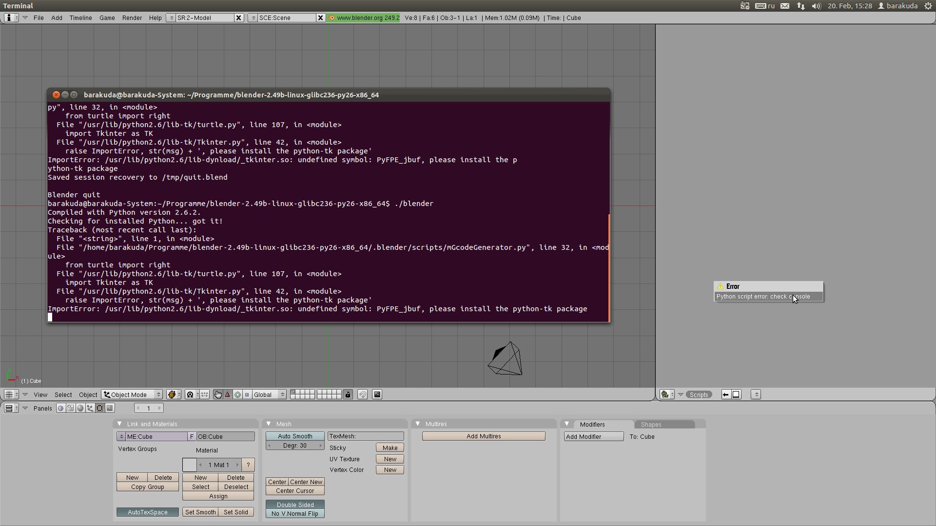

Поставь дополнительно питон2.7 и тогда 2.49б заведётся, а вот mGcodeGenerator будет работать только в Убунту 10.04, там где emc установленно(ну и не только там) плагину нужен питон2.6 со всеми прибанбасами....

А что мешает Python 2.6 установить?
Ставил, ругается на отсутствие ткинтера, хотя вроде тоже стоит... (это я про 11.10, там каноникал таких дров наломал, не хуже чем майкросовт с вистой)

может не тот Tkinter стоит, про версию ничего не сказано?
sandman
Сообщения: 257
Зарегистрирован: 31 мар 2011, 19:09
Репутация: 19
Откуда: Германия, Horb am Neckar
Re: Помогите подружить Blender и mGcodeGenerator
Сообщение sandman »
Тогда встречный вопрос, а где взять python-tk 2.6 ?
вроде есть пакет python2.6-tk, который ссылается на то, что нужно...
