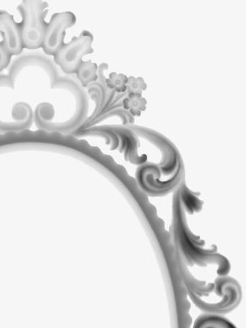

Появилась идея :lamp_on: - по 3d сделать картинку 2d grayscale, при помощи карты дисплейсмента(displacement map)
и через emc2 image-to-gcode по этой карте - сделать УП(управляющую программу) (ngc) ?

...подумал... :lamp_on:
для этой цели альфа подойдет лучше чем карта диспелйсмента
вот как можно получить нужную картинку в 2d grayscale
https://www.youtube.com/watch?v=yjEKxc45xlk

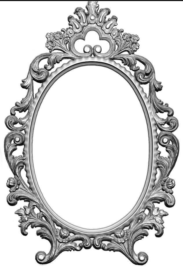

нарисовал в ZBrush 4 т.к. на Blender я обиделся http://www.cnc-club.ru/forum/viewtopic. ... 997#p11610
между прочим - это моя первая работа! :roll:
3d рамка (5746 просмотров) <a class='original' href='./download/file.php?id=4253&mode=view' target=_blank>Загрузить оригинал (69.45 КБ)</a>
3d рамка
то же самое, только в grayscale
рамка GrayScale (5746 просмотров) <a class='original' href='./download/file.php?id=4254&mode=view' target=_blank>Загрузить оригинал (93.86 КБ)</a>
рамка GrayScale
Результат: 2d grayscale через альфу

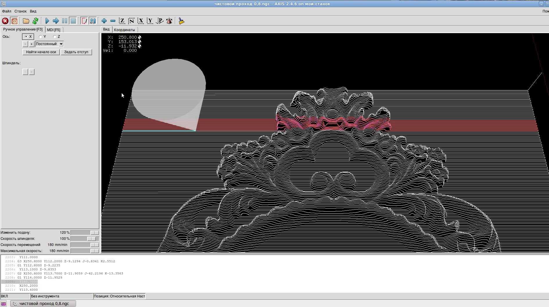

emc2 рамка.jpg (5717 просмотров) <a class='original' href='./download/file.php?id=4263&mode=view' target=_blank>Загрузить оригинал (373.11 КБ)</a>
результаты вырезания можно посмотреть здесь http://www.cnc-club.ru/forum/viewtopic. ... 439#p17439
