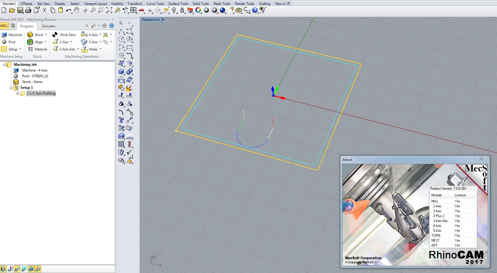

привет всем! хочу рассказать о таком недостатке у ринокам 2017 появившимся в примерно последних 3-4х обновлениях...
проблема с просчётом траектории по кривой. наглядно я изобразил на картинке. точность просчёта можно ставить ещё больше 0,0001, считает долше, а результат почти тот же.. потом сидишь со шкуркой и шкуришь края неровные)))
1.jpg (3395 просмотров) <a class='original' href='./download/file.php?id=111587&mode=view' target=_blank>Загрузить оригинал (83.44 КБ)</a>
что делать то теперь?? :monkey:

Вообще траектория правильная :), однако скорее всего это в вашем ЧПУ стоит режим постоянной скорости, а ринокам непричем.
В коде что ?

ха... а что в ней правильного если стратегия Profiling по прямоугольнику а выходит хрен знает что в виде каких то овалов? При чем тут ЧПУ и всё остальное?
Сообщения: 6140
Re: вот такой вот недостаток у rhinocam 2017 с обновлениями
Без остановки в углах, прямой угол ЧПУ пройти не сможет... как-бы физика, для этого нужны бесконечные ускорения.

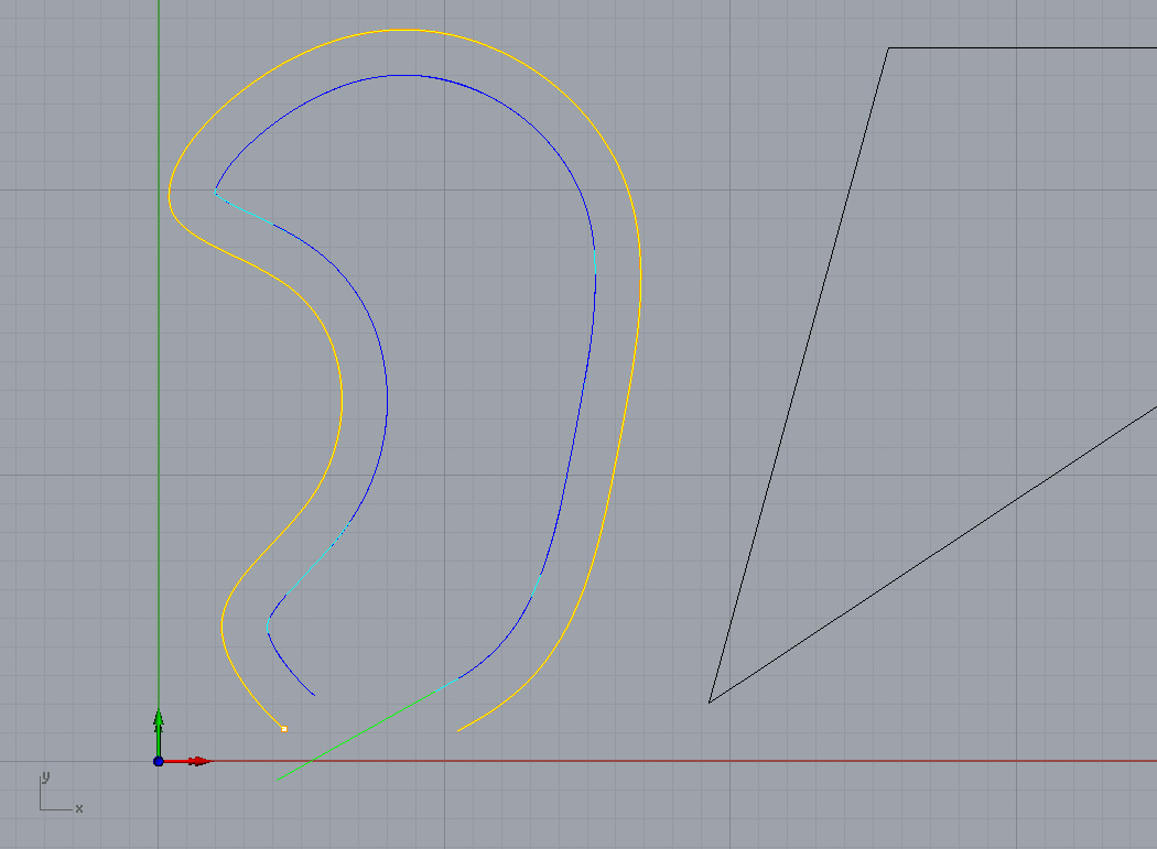

самое интересное, что каждый слой чередующийся не повторяется. т.е. все чётные слои по траектории, а нечётные с грешком))
там решили алгоритм видать сделать получше, добавив через слой смещение по опорным точкам, т.к. траектория это тоже кривая которая строится..
а откатиться никак нельзя с тем моим огромным проектом, который не откроется в той версии, пробовал уже. да и в последней версии визуалка лучше, что радует.
Да, и это не одна проблемка, которая обнаружилась. Ещё проблема при сортировке, когда выбираешь кусочки кривых то там то тут по порядку (параметр без сортировки), он блин сам сортирует как попало. причём если в списке идут кривые открытые и закрытые, то он в моём порядке пройдёт сначала по всем открытым, а потом как попало по закрытым curve. такого тоже не было до обновлений))
да это косяки, станок и мач и компьютер не виноват))

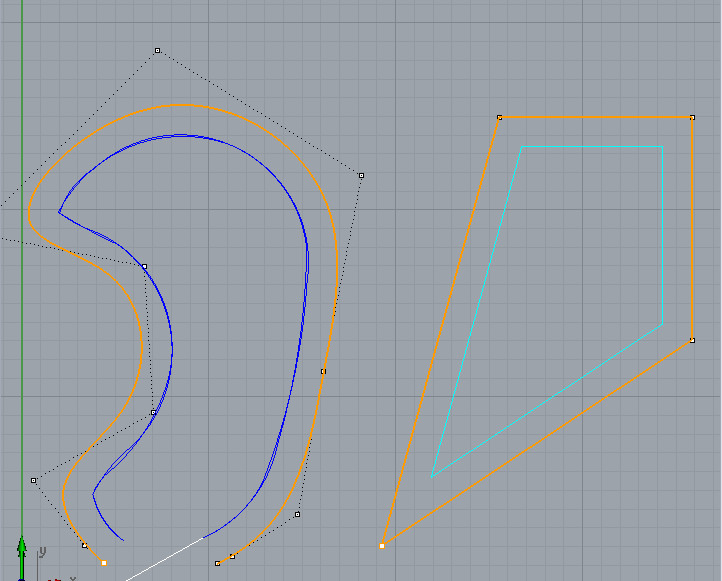

попробовал, у меня таких траблов нету.
может так сказать "криво легло" ? Может стоит переустановить и Rhino и CAM модуль? могу помочь и тем и тем.
По поводу "откатиться", а в чем проблема, RhinoCAM он увидит проект и откроет его без проблем если версия таже, сборки и билды не важны.

При некорректных траекториях по кривым помогают _FitCrv или _MakeUniform. С прямоугольниками никогда проблем не возникало.

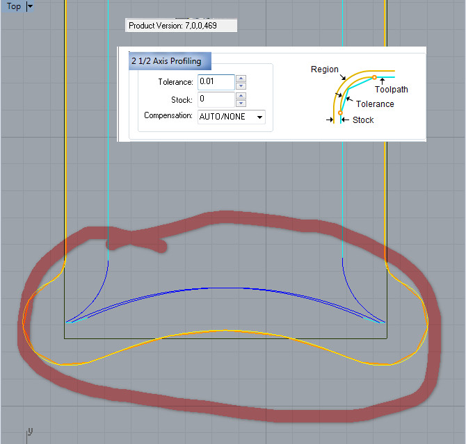

Portos писал(а):попробовал, у меня таких траблов нету.
попробуйте прикреплённый файл рино с траекториями в7,0,469

Advanced Cut Parameters->Cut Arc Fitting. Или снимаете галочку или ставите толеранс поменьше.

Благодарю за помощь!
