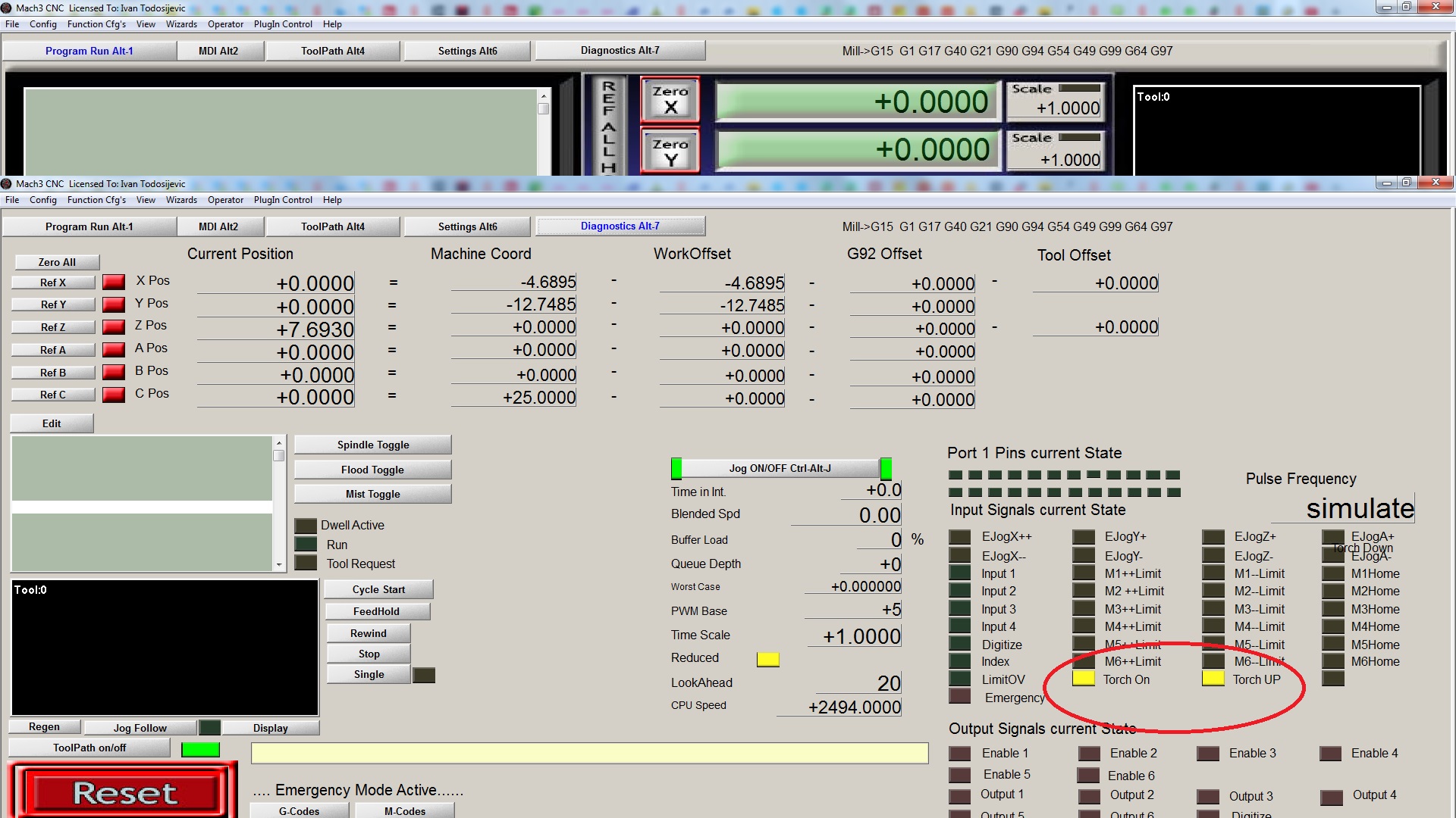

сперва проверял сигналы с оборудования сигналы проходят что показывает диагностика кубики зажигаются но реакции оси Z нет счетчик молчит,
при этом кнопки PgUp PgDn на цифровой зоне клавиатуры ось Z перемещают.

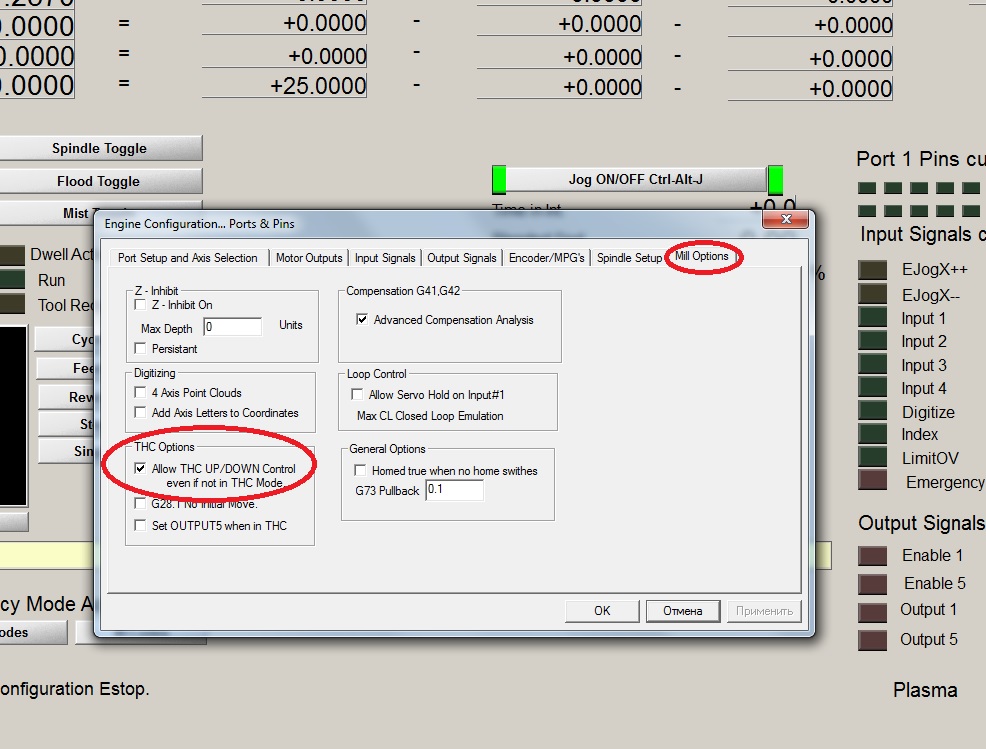

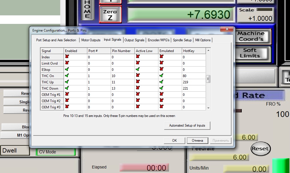

Поставил Эмуляцию сигналов Torch On, Torch Up, Torch Down на клавиатуру, в режиме диагностики сигналы показывает но ось стоит.
THC Emulated.jpg (14383 просмотра) <a class='original' href='./download/file.php?id=111460&sid=912dd5e7d29bca3008ba32f1ba12a613&mode=view' target=_blank>Загрузить оригинал (174.96 КБ)</a>
Галка управления THC в последней закладке ставил и снимал пофиг.

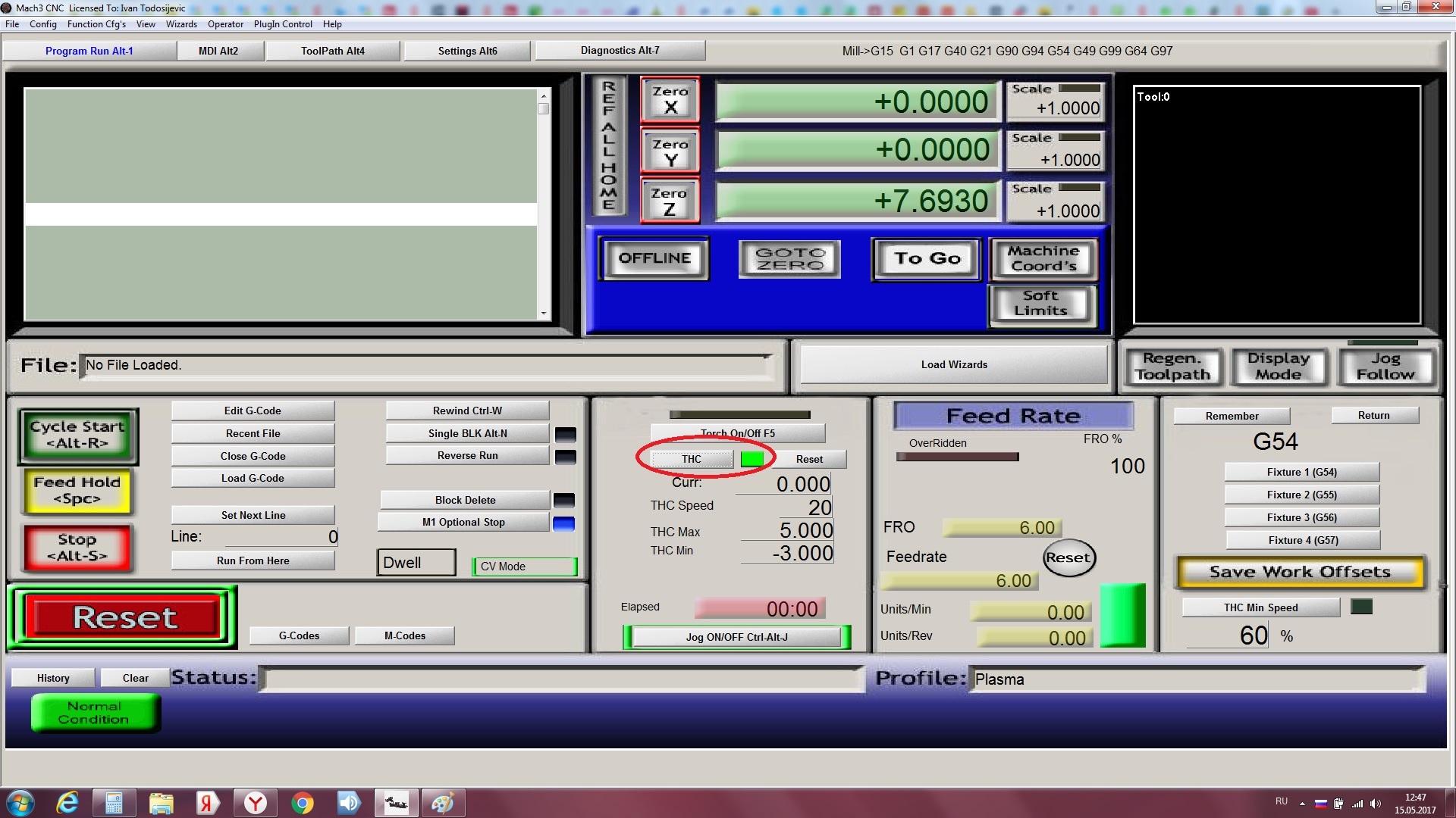

А там где кубики загораются UP/Down горит что плазма горит THC ON. На главной вкладке включен ТНС?
DanBigBen
Сообщения: 8
Зарегистрирован: 15 май 2017, 09:30
Настоящее имя: DAN
Re: помогите MACH3 Plasma Torch UP, Torch DOWN не крутят ось
Сообщение DanBigBen »
Конечно THC On на лицевой THC включен
THC On.jpg (14375 просмотров) <a class='original' href='./download/file.php?id=111462&sid=912dd5e7d29bca3008ba32f1ba12a613&mode=view' target=_blank>Загрузить оригинал (492.28 КБ)</a>
И понятно что Torch Up Torch Down гоняю при включеном Torch On
Torch On.jpg (14375 просмотров) <a class='original' href='./download/file.php?id=111463&sid=912dd5e7d29bca3008ba32f1ba12a613&mode=view' target=_blank>Загрузить оригинал (495.17 КБ)</a>

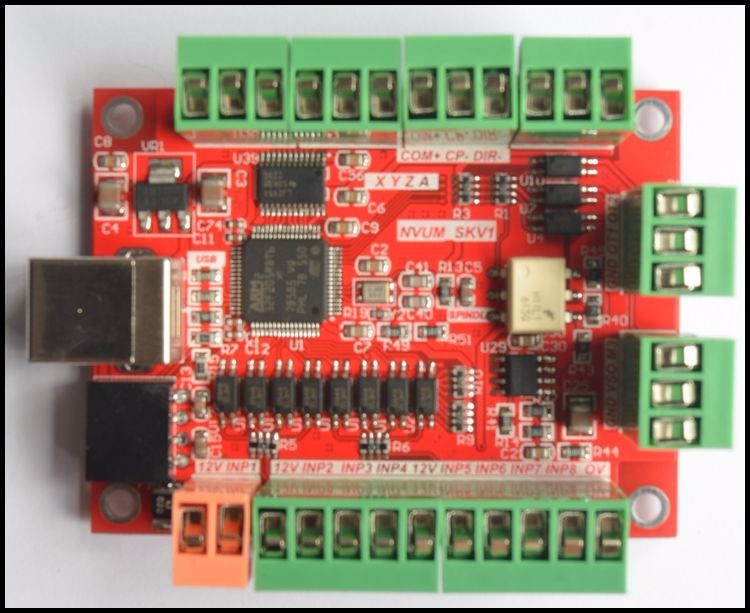

Купил у китайцев на Aliexpress плату USB CNC под Mach3 за 40$
плата.jpg (14296 просмотров) <a class='original' href='./download/file.php?id=111958&sid=912dd5e7d29bca3008ba32f1ba12a613&mode=view' target=_blank>Загрузить оригинал (132.93 КБ)</a>
Так вот к ней идет плагин для дружбы платы с мачем.
и вот в нем и есть косяк который меня и заставил создать эту тему.
В плате все работает все оси крутятся работают три выхода один на шпиндель с регулировкой и еще два на доп оборудование типа сож или воздух.
Плата заточена под фрезер входящие сигналы под датчики также работают.
Входящих портов 8 так вот подключил к ним датчики осей и три сигнала на Torch ON, Torch Up, Torch Down. В настройках порты прописал всё четко.
Сигнал Torch On работает (один из трех) все (три) лампочки мигают в диагностике как положено но вот плагин не хочет крутить ось Z от сигналов Torch Up, Torch Down.
Щас сделал запрос китайцу что бы он там провентилировал тему как решить проблему.
