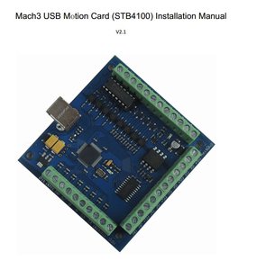

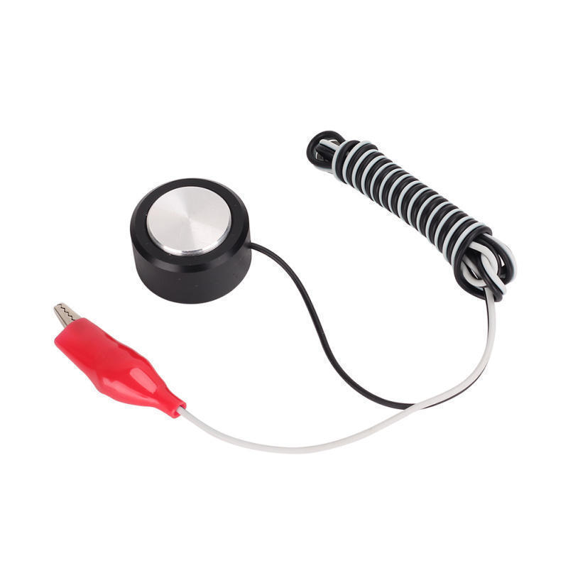

Здравствуйте!
Вопрос по датчику оси Z при поиске 0. Правильно ли я понял, что к плате один из проводов подсоединяется в I4 (proble), второй в V- (workpiece), а то в электронике не особо силен.
Подскажите кому не сложно).

выкинуть этот датчик сразу и забыть. Уж лучше найти простую медную пластину известной толщины. У этого ведь еще и поверхность с концентрическими кольцами? а ну как фреза будет с острым концом?
По электрике -да, один провод на Пробе, второй, который земля, к крокодилу.

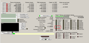

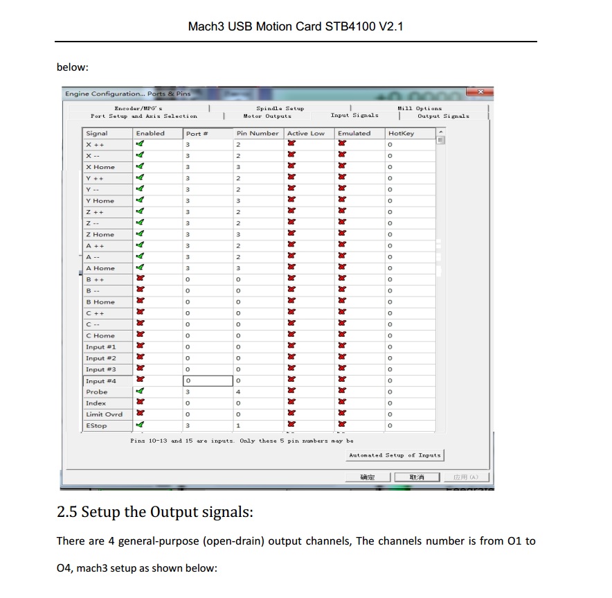

Эх что-то не пойму вроде все правильно сделал, при касание инструмента с датчиком напряжение падает до нуля, а инструмент идет дальше.
В руководстве указан probe - pin 4, но он не реагирует. Подскажите, что может быть не так).

Re: Датчики инструмента (поиска нуля) оси Z
Когда при замыкании Probe на этой закладке в Mach3 он будет светиться, можно будет пробовать искать длину автоматом.
