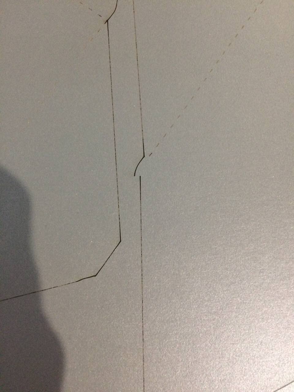

Всем привет.
Станок с рабочим полем 1000х700.
Первые пуски и вылезла проблема.
После сборки произвёл калибровку размеров и шагов, сейчас полностью совпадает размер заданного квадрата с реальным. То есть шаги откалиброваны.

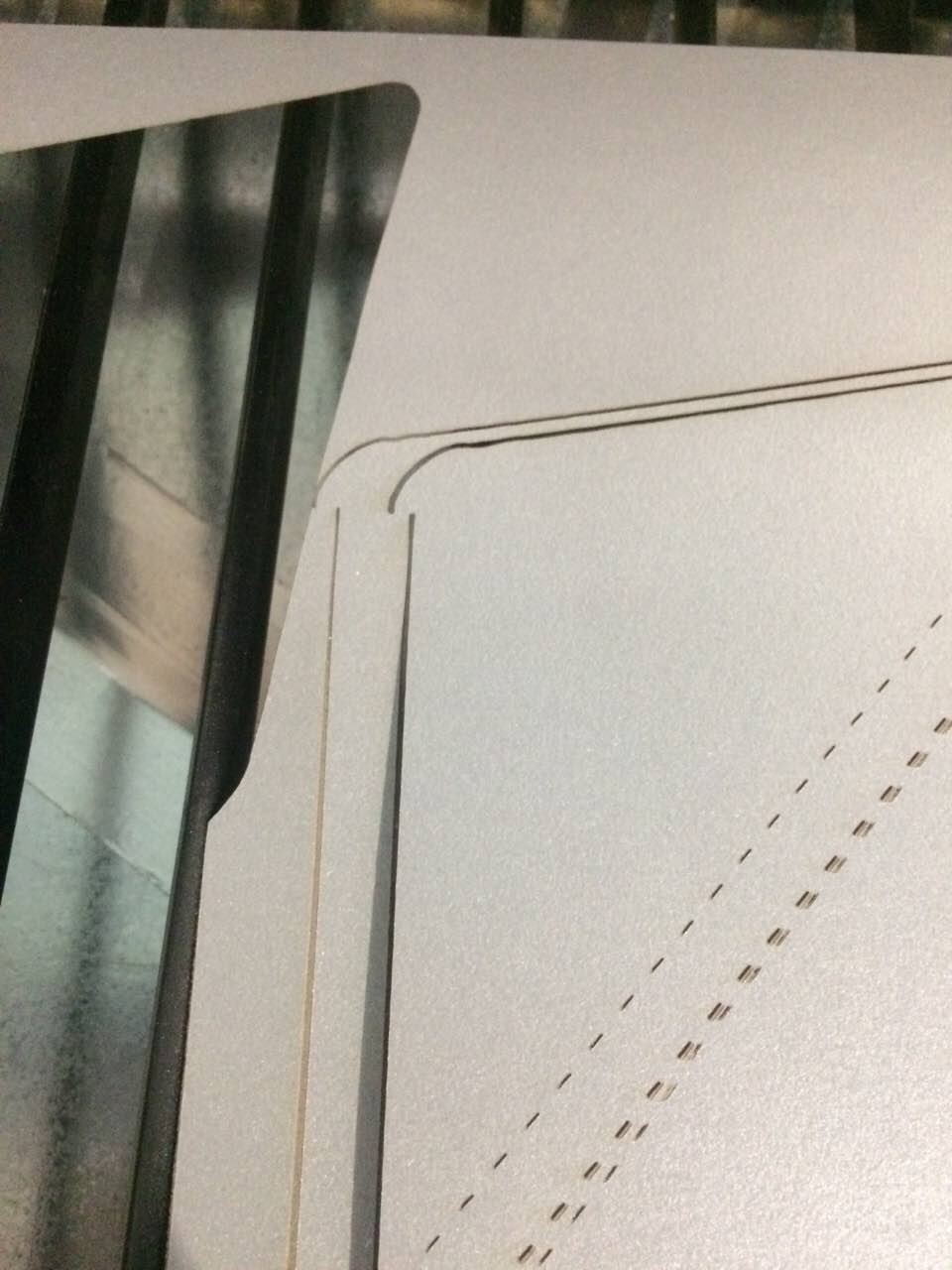

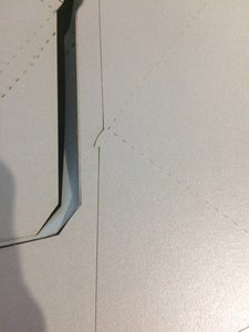

При первой резке вылезла проблема, видна на фото:
Глюк 1.jpeg (7686 просмотров) <a class='original' href='./download/file.php?id=111188&mode=view' target=_blank>Загрузить оригинал (94.99 КБ)</a>
Глюк 2.jpeg (7686 просмотров) <a class='original' href='./download/file.php?id=111189&mode=view' target=_blank>Загрузить оригинал (96.15 КБ)</a>
Глюк 3.jpeg (7686 просмотров) <a class='original' href='./download/file.php?id=111190&mode=view' target=_blank>Загрузить оригинал (94.01 КБ)</a>
Такое ощущение, что на оси X проскакивают шаги. Но! Голова возвращается в то же самое место, не сдвинувшись ни на миллиметр!
Господа, у кого какие мысли? Может кто сталкивался с таким? У меня заказ горит, завтра отдавать, я уж думал на новой машине сейчас раз два и порежу, а тут такая ерунда!
Контур точно замкнутый, нет там никаких сдвигов. Ума не приложу, куда копать! Заранее большое спасибо за любую помощь и советы!

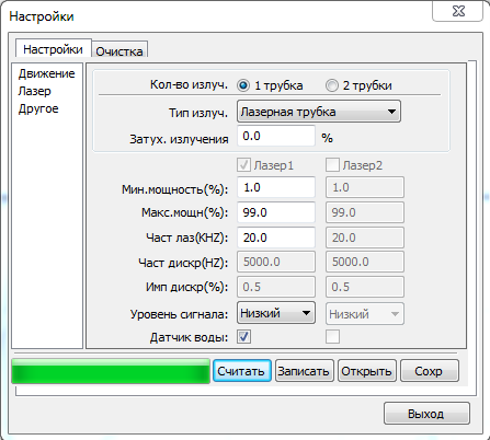

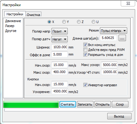

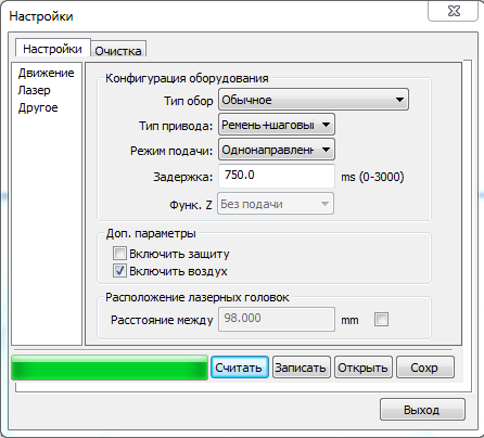

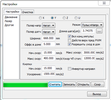

Дополнительно выкладываю скриншоты настроек контроллера:
Ось Х (7680 просмотров) <a class='original' href='./download/file.php?id=111196&mode=view' target=_blank>Загрузить оригинал (25.21 КБ)</a>
Ось Х
Ось У (7680 просмотров) <a class='original' href='./download/file.php?id=111195&mode=view' target=_blank>Загрузить оригинал (25.27 КБ)</a>
Ось У
Настройка лазера (7680 просмотров) <a class='original' href='./download/file.php?id=111197&mode=view' target=_blank>Загрузить оригинал (22.65 КБ)</a>
Настройка лазера
Другие настройки (7680 просмотров) <a class='original' href='./download/file.php?id=111198&mode=view' target=_blank>Загрузить оригинал (22.35 КБ)</a>
Другие настройки

какой-нибудь другой файл нормально режет? звездочку там, круги с овалами? Если да - выложите проблемный файл на посмотреть.

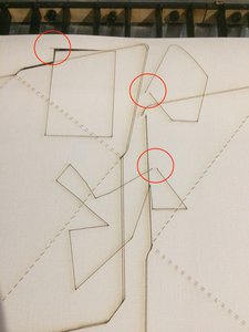

Нет, дело не в файле. Только что непосредственно в самой программе контроллера нарисовал несколько фигур - получил такие же не замкнутые контуры.
При этом первая вроде нормально вырезалась, а остальные - так же :(
Может пошивку обновить? Но вопрос, где её взять?

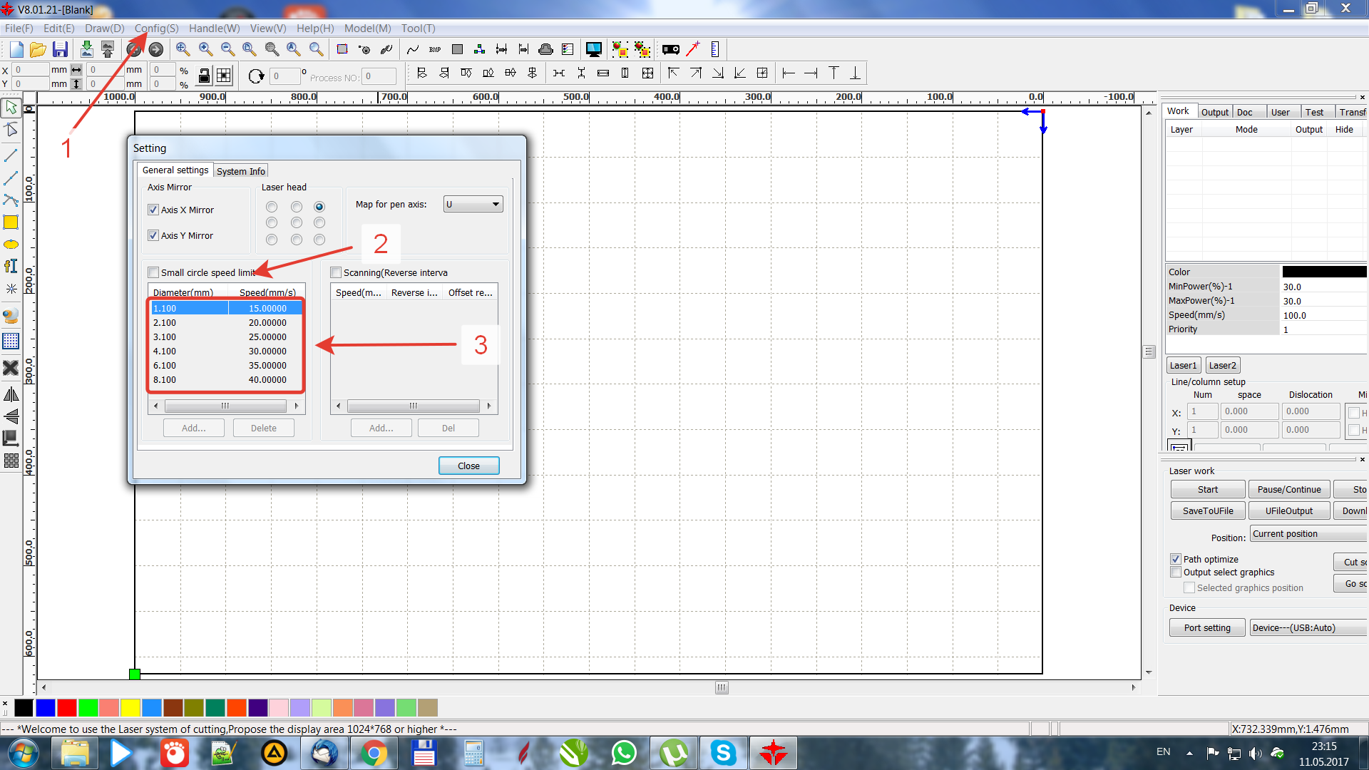

Может еще попробовать установить скорость прохождения малых радиусов

Это явно какой то программный глюк.
Сейчас попробовал на 10 мм/с, контур получился такой же с теми же проблемами, что и на 200 мм/с. Это однозначно не механика. НО ЧТО!?!?!

чтобы понять причину не мешало-бы эксперименты как либо для начала систематизировать- рисовать к примеру в самой проге квадрат и начальная точка врезания чтоб на одном из углов была. далее по факту смотреть и анализировать что происходит с резкой и на каком этапе обработки происходит "обрыв" контура Возможные варианты- есть какая либо временная задержка на включение излучателя ,люфт в приводе одной из оси,или наоборот- гдето включена нафик не нужная компенсация люфта,фокусирующая линза в голове болтается во время движения и т д......... короче-главное для начала хотябы понять что это -какой либо недорез происходит (бошка при этом строго по контуру идет) или все-же смещение по какой либо оси или обоим происходит............
не мешало-бы так-же файл с одним и тем-же квадратом несколько раз на выполнение запустить и глянуть будет смещение контура резки или нет

По мне, так вполне механика... Может муфта на валу или шкив люфтят по оси Х. На глюк контроллера не похоже.

То что голова возвращается в ту же точку это разве о чем то говорит? Разве после окончания задания голова не идет до упора (до концевиков) ? Если так, то люфты и пропуски шагов исключать нельзя. ИМХО. Может сам двигатель оси Х как-то косячит? Может попробовать вырезать демонстрационную картинку контроллера (если она есть) чтоб убедиться что косяк не на программном уровне.

Спасибо! Именно этими экспериментами вчера и занимался до тех пор, пока не прижало время выдачи заказа. В результате плюнул и снова запустил старый лазер на AWC 708C Lite, на нём до 3 ночи и резал :(
Тогда бы эта задержка была постоянна, во вторых она бы приводила к недорезу контура, а не разрыву его по оси X.
Тогда бы у меня на скорости 10мм/с всё порезалось идеально, а не с таким же глюком, как и на 200 и на 100 мм/с.
Вот это может быть, я ещё не до конца разобрался с этим контроллером. Например так и не смог найти, где находятся "Cutting Setting" в этом контроллере, вроде излазил всё...
Тоже проверил с самого начала. Эффект бы пропал на малых скоростях.

Тогда бы головка после резки не возращалась в дом. Я же говорю. Делаю импульс, запускаю резку, вижу глюки, резка заканчивается - голова приходит в дом - ещё раз импульс - точка в точку. Если бы был пропуск шагов, то это было бы видно. Если бы были люфты, то на скорости 10 мм/с всё исчезало, тут нет. Проходит точно по контру, как и на 200 мм/с. С тем же глюком.
