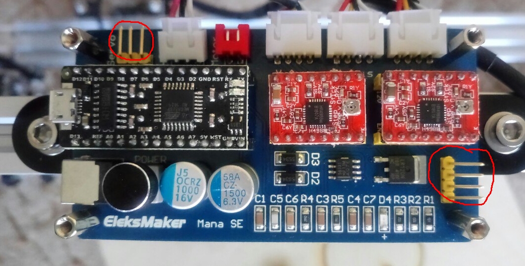

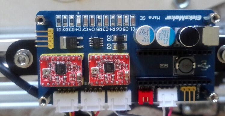

Китайский гравер Eleks Maker 5.5 W :
http://www.gearbest.com/3d-printers-3d- ... 97312.html
Рабочее поле: A3
Вопросы:
По всей видимости gear best стал слать лазеры с новой модификацией. В блоке управления только 1 кнопка включения, меньше колес и вообще немного изменена конструкция рамы.
Задался вопросом регулировки мощности ( надо выжигать на коже, но 5.5W устраивают пожар и прожигают ее насквозь =)
У всех лазеров описание которых встречал в интернете переключатель прошивок находится под платой arduino, но у меня такого джампера нет. Это первое мое знакомство с arduino и я совершенно не понимаю в какую сторону копать что бы заставить эту штуковину работать как нужно. Фото своей платы прилагаю. И для чего могут быть желтые разъемы на плате обведены кружком?

У меня такая же плата. Прошил прошивку 0.9, на плате ничего не менял, в Benbox изменил порт лазера на 11 - все работает, можно менять интенсивность от 0 до 255. Но лично я предпочитаю управлять скоростью.

Получил такую же плату с гравером EleksMaker.
С завода пришла с браком-на плате были распаяны два одинаковых конденсатора на 6.3в 1500 мкф, хотя везде в интернете, и на вашей плате в том числе, видно что первый от кнопки конденсатор идёт на 16V 1000 мкф.
В итоге при первом включении гравера получил большой бабах.
Но это ладно-с этим буду разбираться с продавцом.
Перепаял плату управления. Впаял взамен выстрелевшему конденсатору, конденсатор на 16V 1200 мкф, взятую со старой материнской платы. Чтобы хотя бы завести гравер.
Вроде заработало.
Теперь вот проблема в том, что залив прошивку EleksMaker-Benbox.hex с сайта eleksmaker, через benbox получил непонятно что. Моторы крутятся только в одну сторону. Причём крутятся только моторы по оси Y. Ось Х на которой висит сам лазер не двигается. Грешил на моторы. Но переставив провод с мотора на оси Y убедился что моторы рабочие.
После этого подумав что проблема всётаки в прошивке, попробовал залить более старую прошивку EleksMaker.hex. Гравер вобще перестал определяться. И программа benbox его не видит.
Плата управления mana se, мозгом является arduino mega 328p
Воспрос, можно ли ее прошить както отдельно? и чем ее прошить? Или теперь ждать когда китайцы пришлют новую плату управления?
