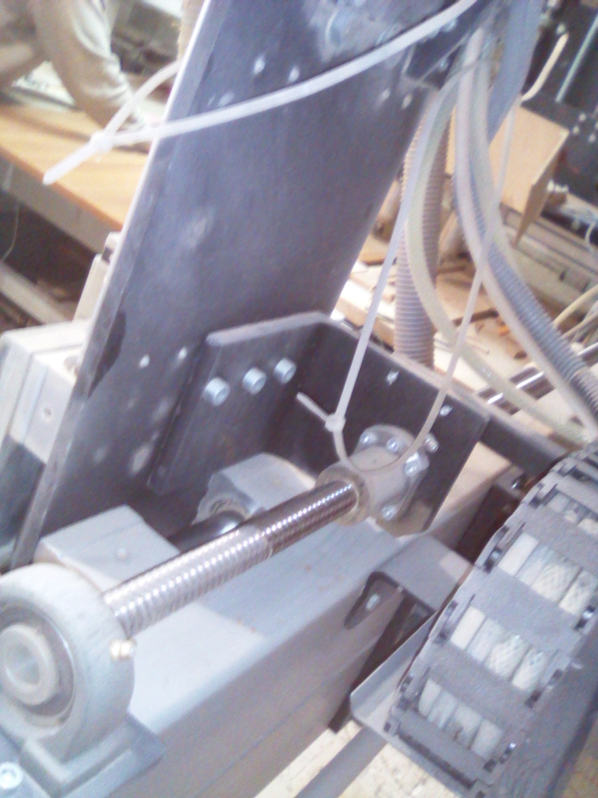

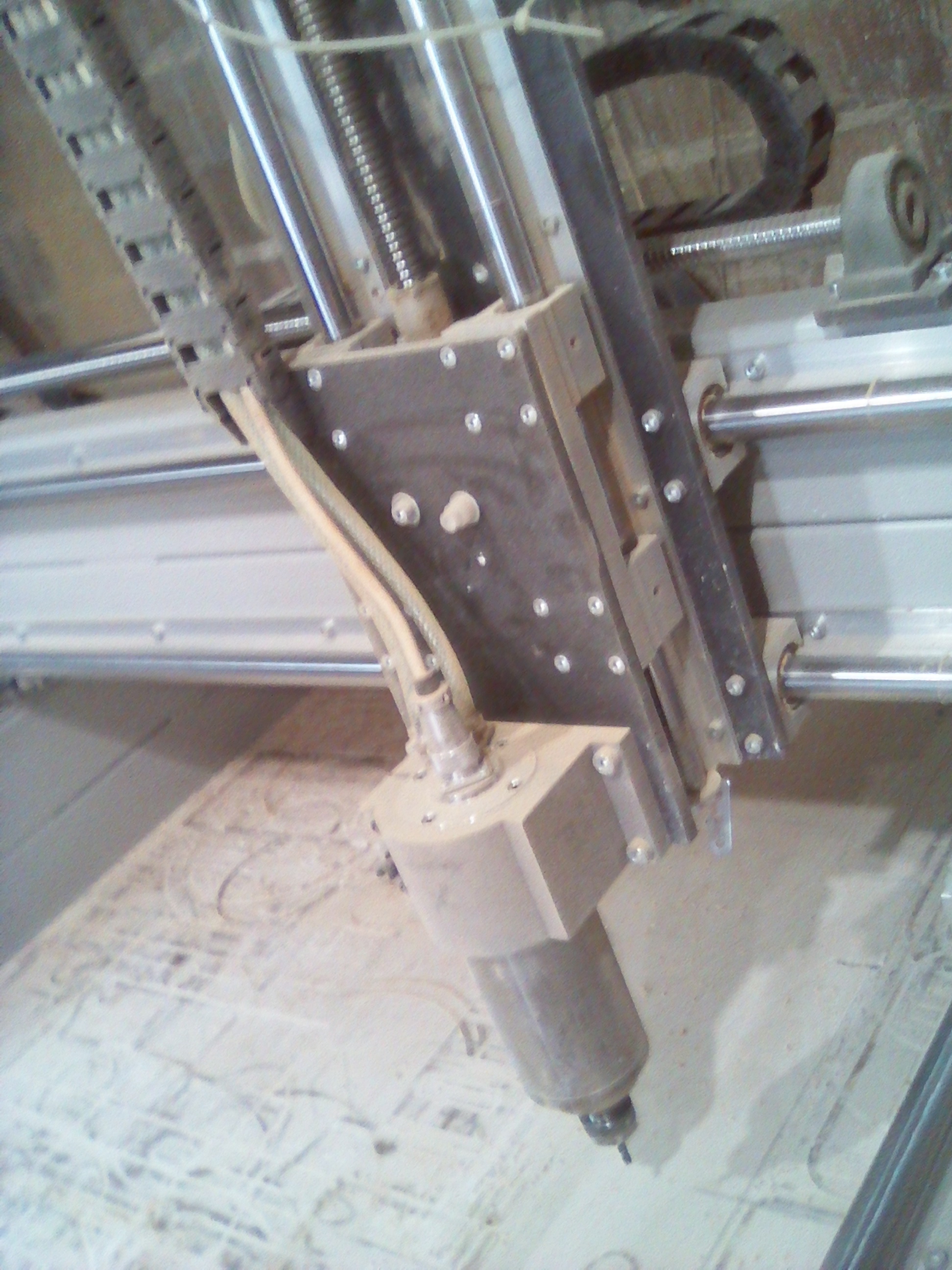

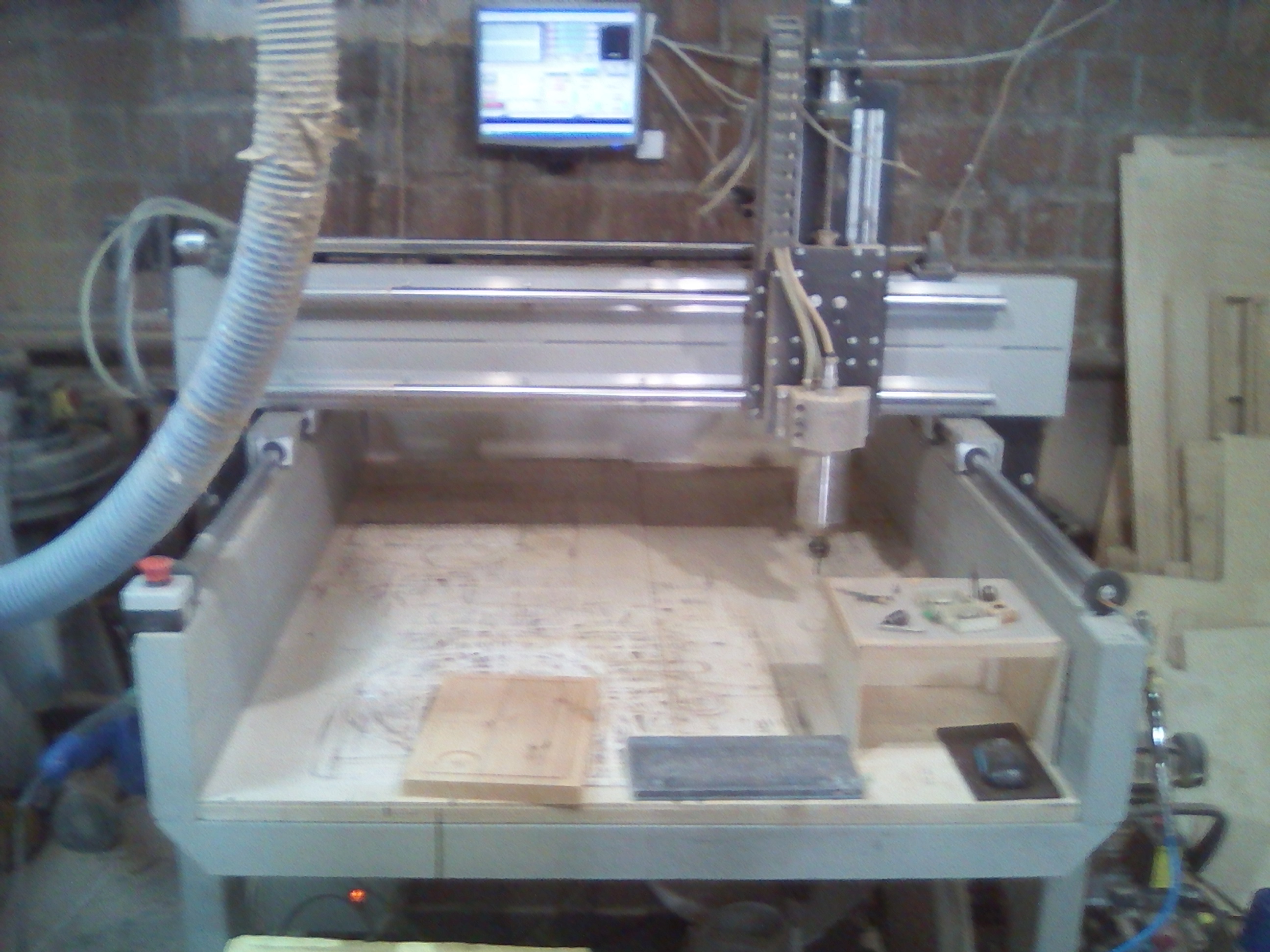

Нормальный рабочий чпу с тороидальным трансформатором на зубчатой рейке, стабильная конструкция конструкция этого станка должна помочь вам в построении своей рабочей лошадки. Всядешы на кони твоя. Песнь Моисеева.

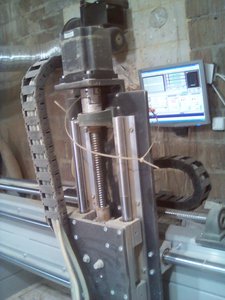

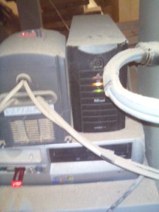

господа хочу задать вопрос если собирать подобный станок для охлаждения шпинделя антифриз, а для правильной работы инвертора шпинделя подойдет программа с раздачи на рутрекере Mach3 R3.042.040 нормально будет надеюсь? есть ли еще подводные камни? кто знает прошу помогите мне я хочу сделать нормальный станок и описать его чертеж и тонкости по его созданию в бесплатной книге что бы любой мог сделать себе, если кто знает про другие комерческие щупальца тоесть запланированые дефекты отпишытесь пожалуста с уважением к вам Сергий.
Платформа компютера на Intel и видеокарты NVidia
Монитор плоский 15 дюймов
Операционная система Windows 2000/XP
Процессор 1Ghz CPU
Оперативная память 512MB RAM
Невстроенная видеокарта с 32MB RAM
Mach3 Driver, устанавливаемый на настольный ПК (Лэптопы не поддерживаются, так как их функции сбережения энергии чипсета нарушают поток импульсов)
два бесперебойника один на системный блок компютера, другой на шкаф електроники станка.
правильно?

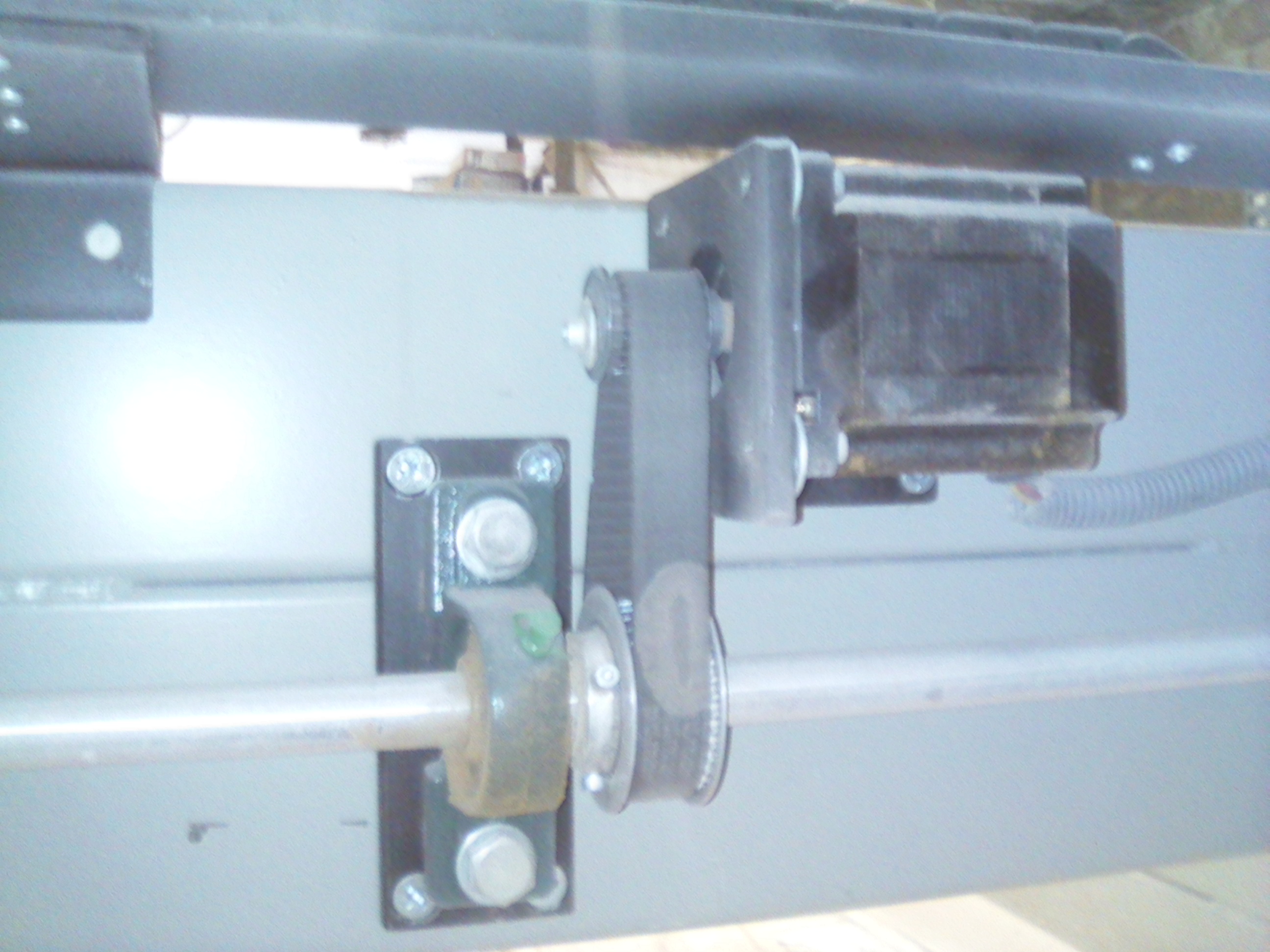

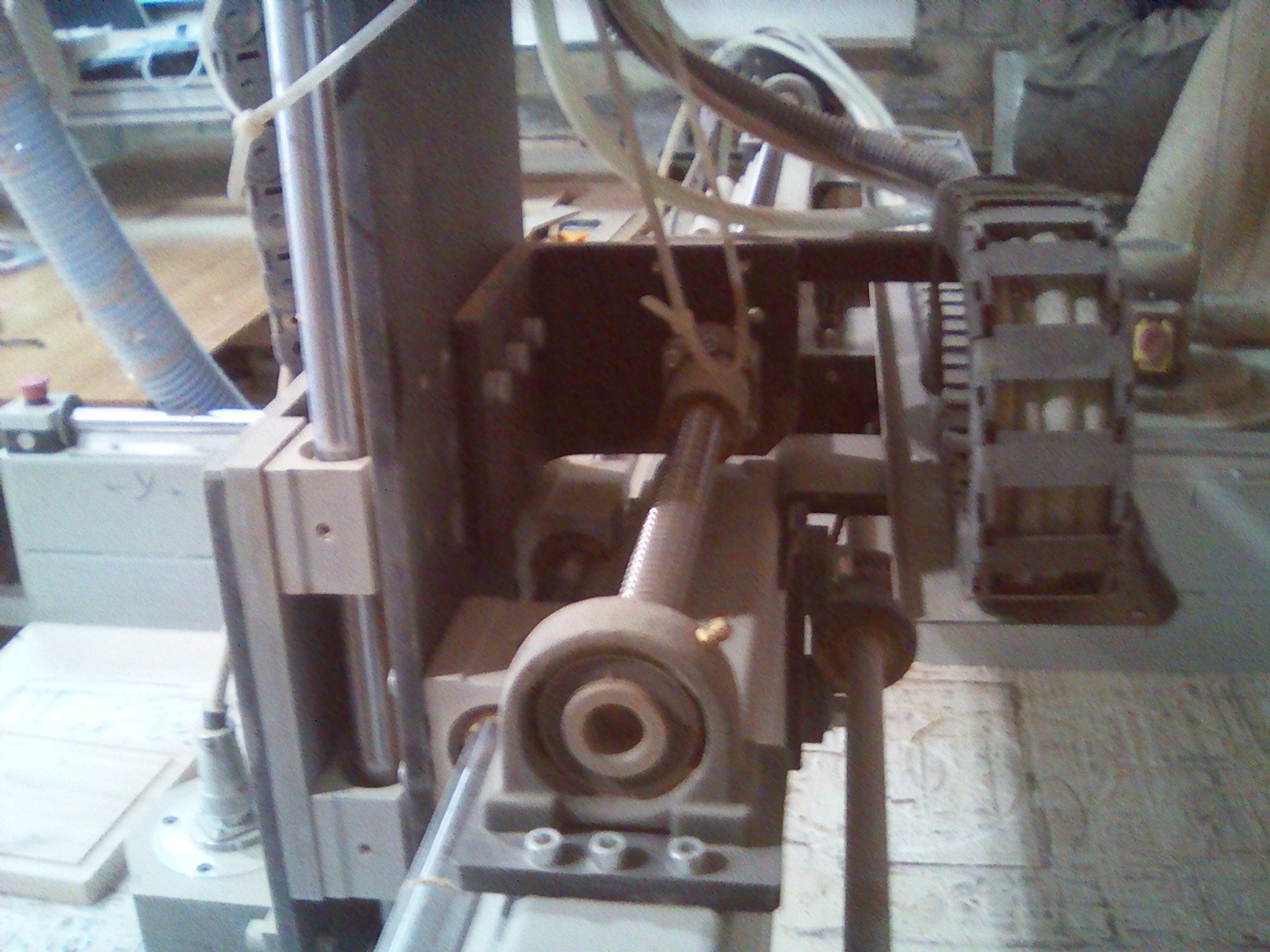

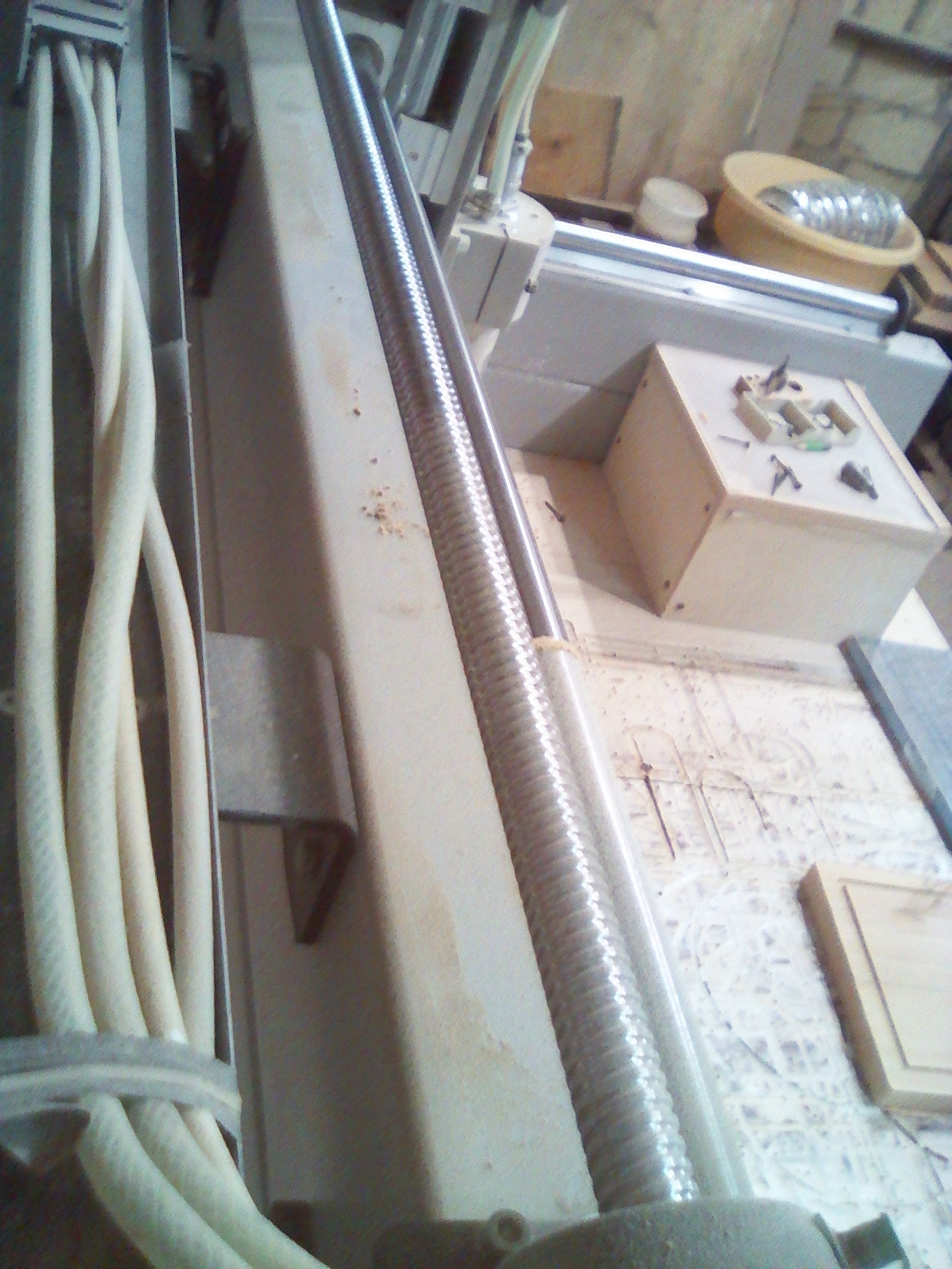

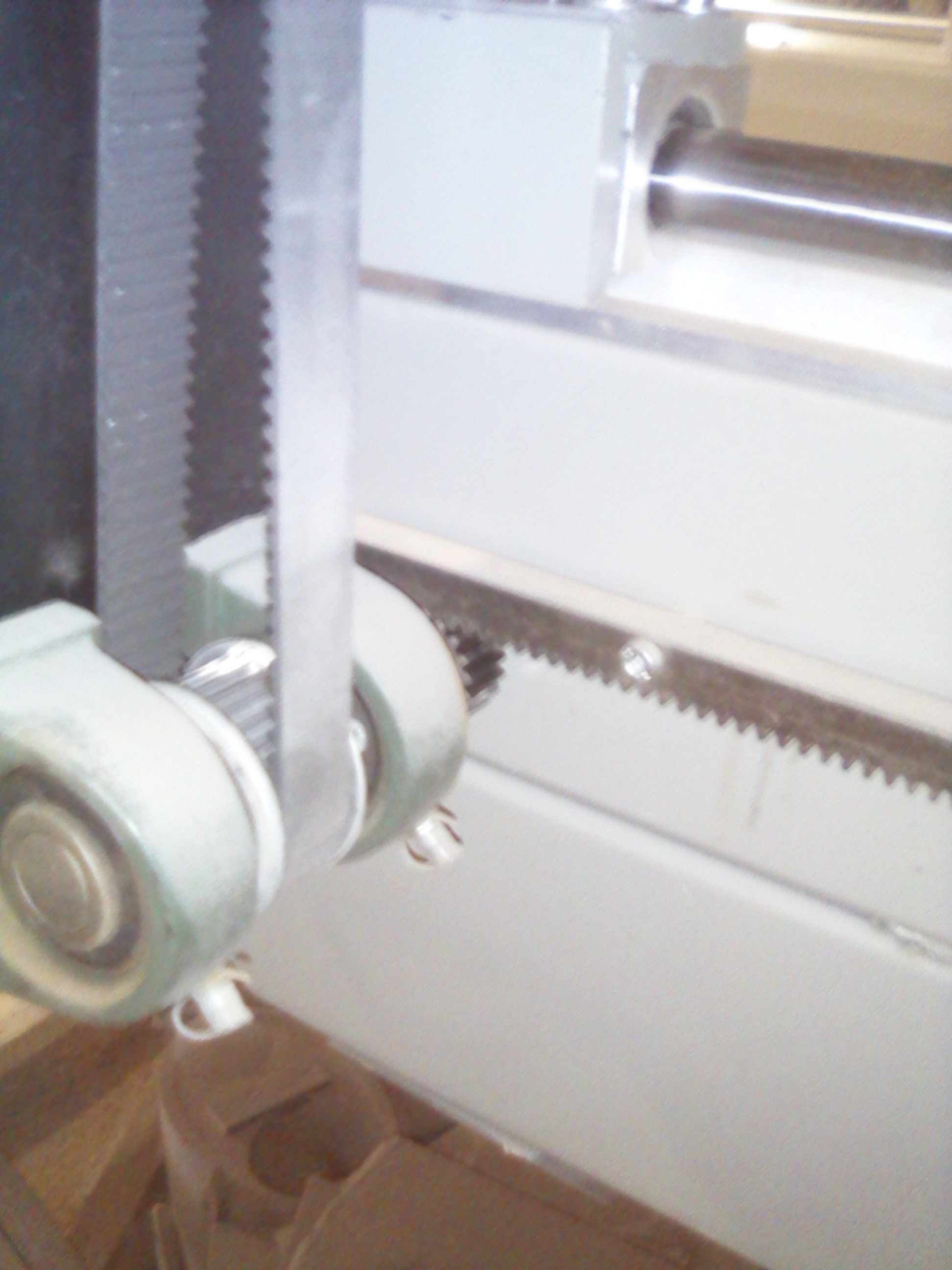

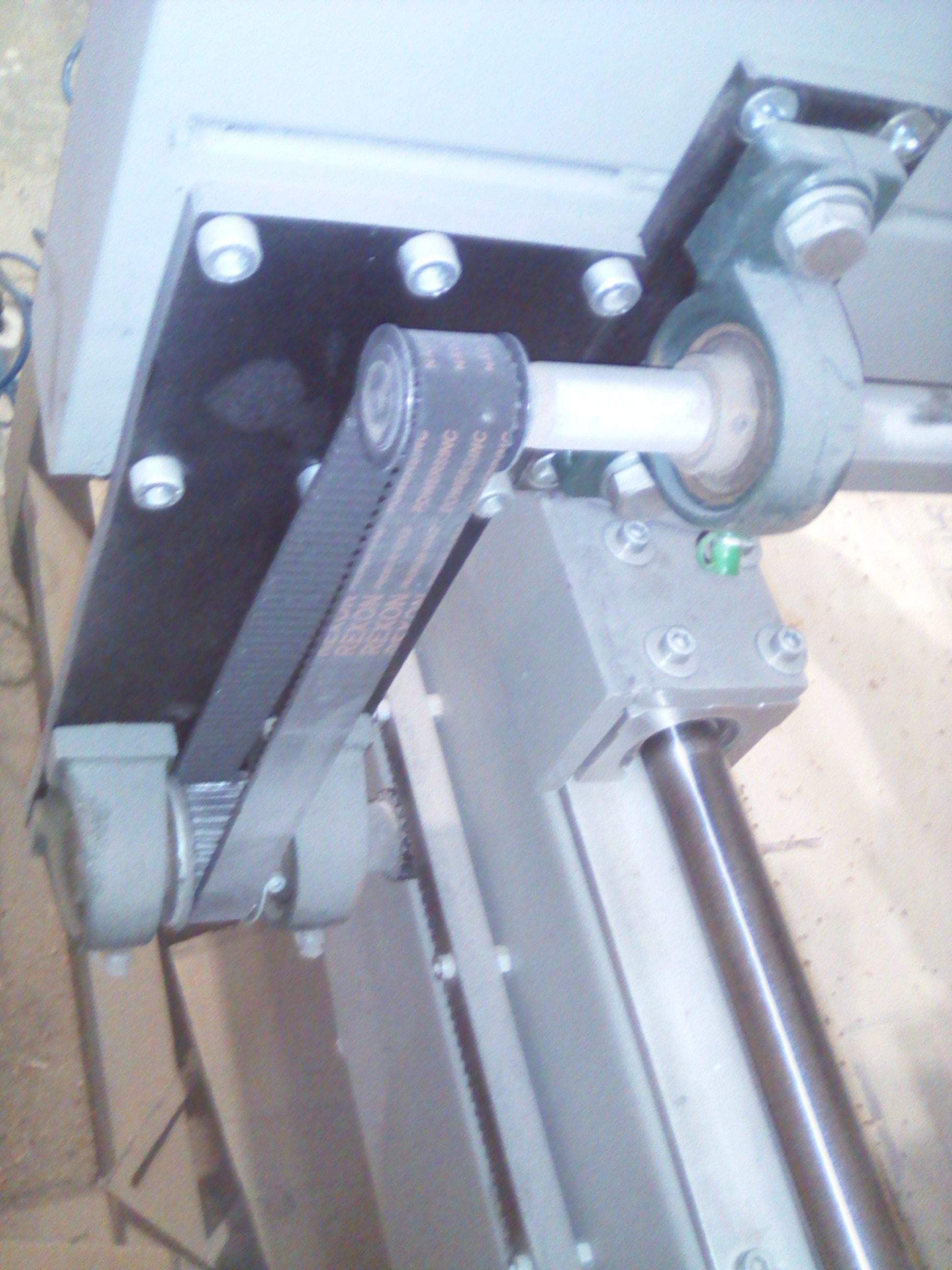

а сочетание рейки и швп оправдывает себя ? ведь у швп гораздо меньше скорость... :thinking:

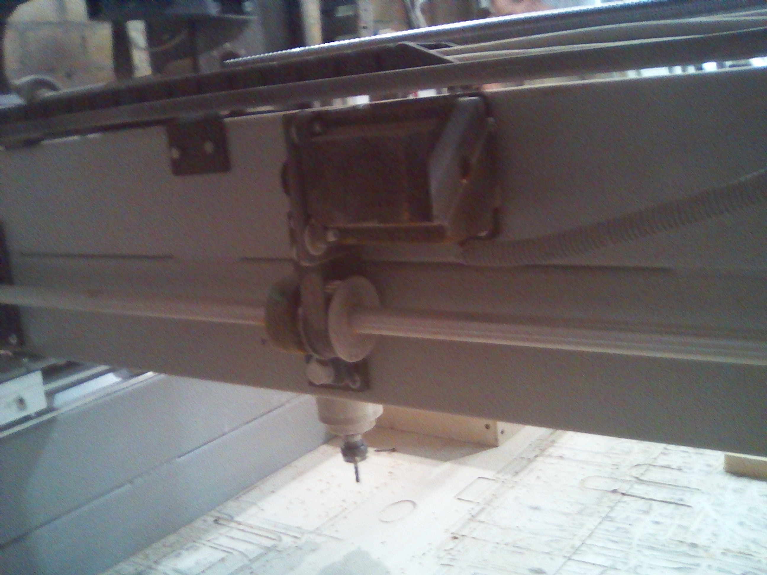

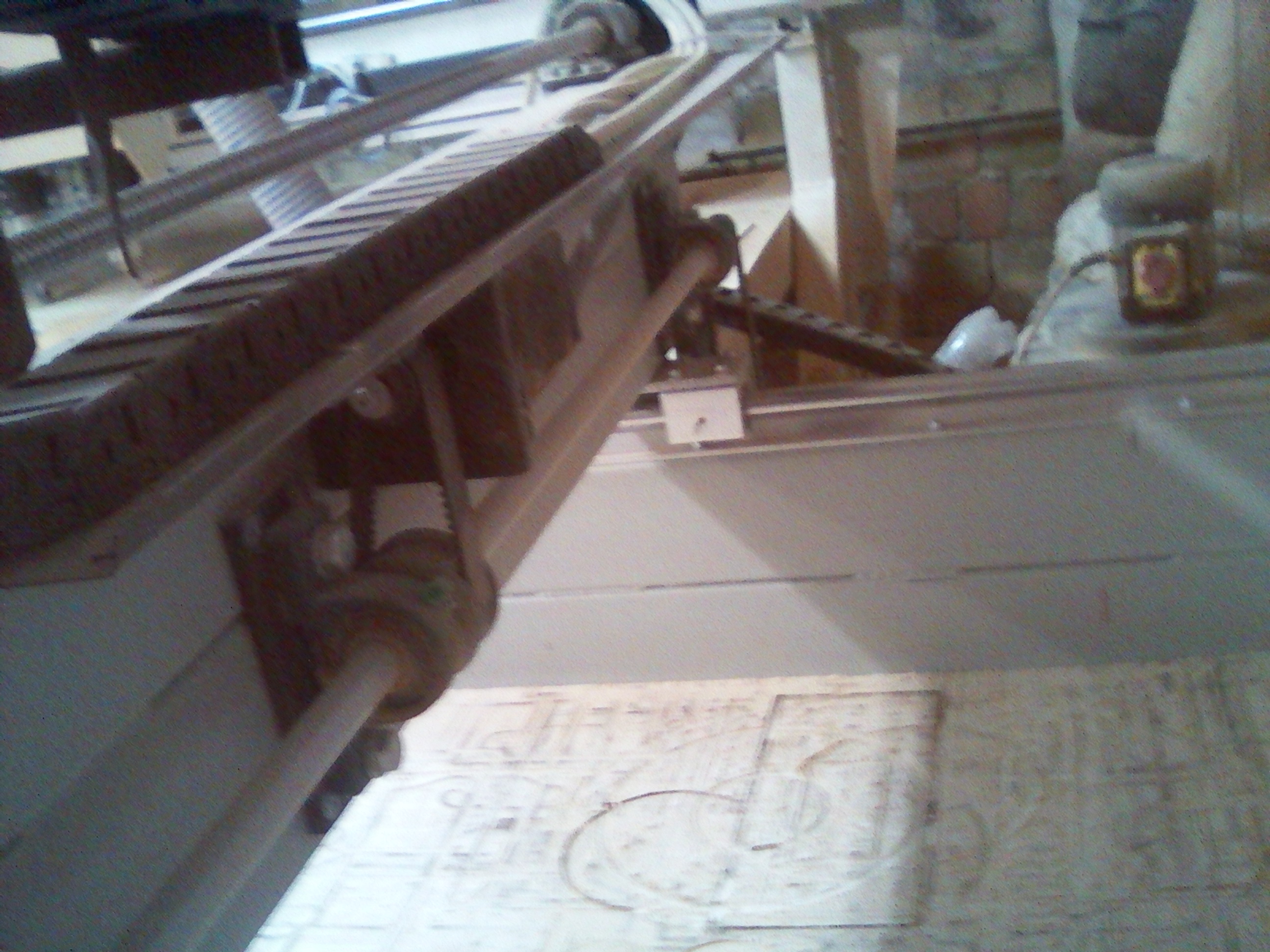

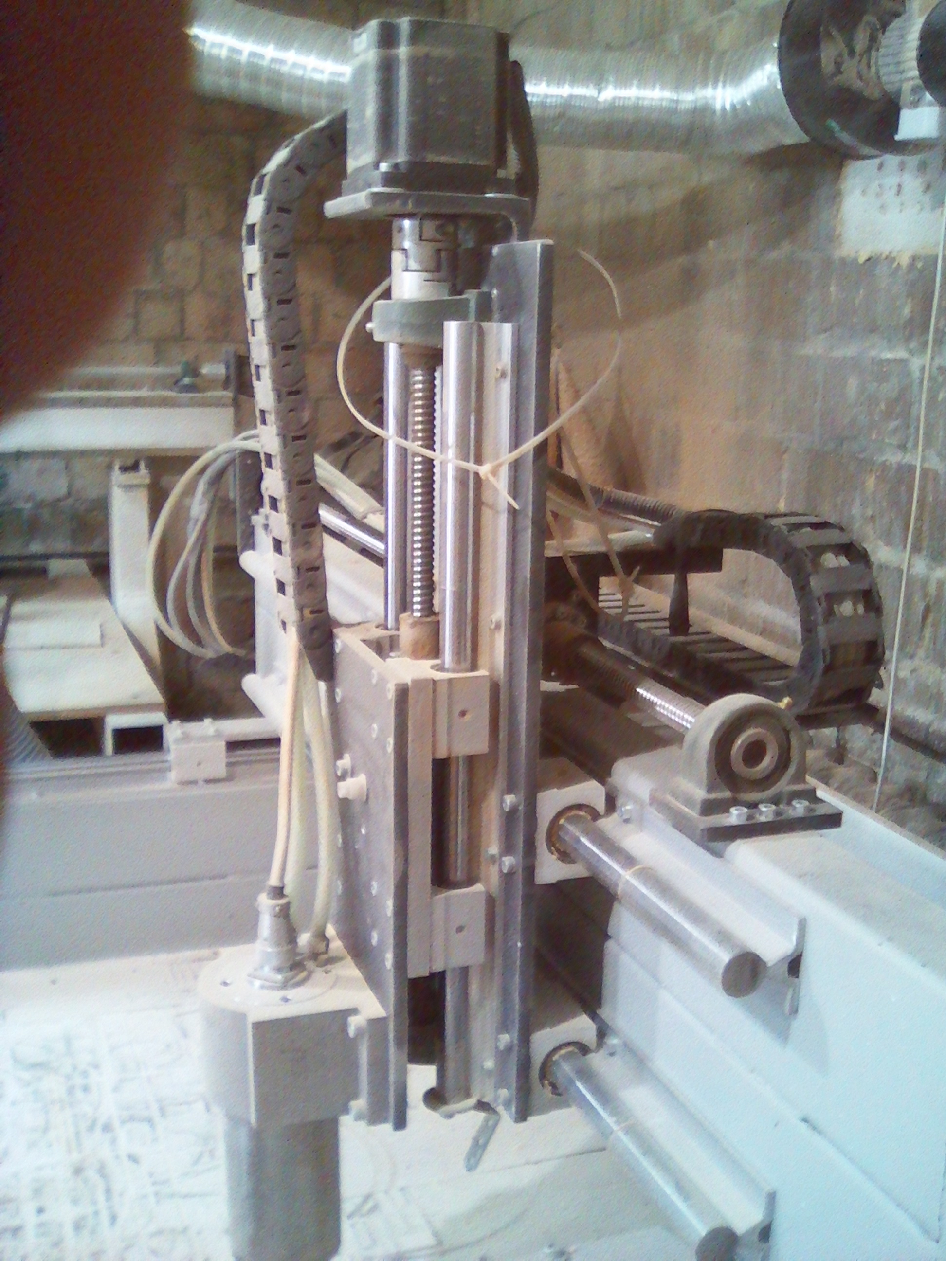

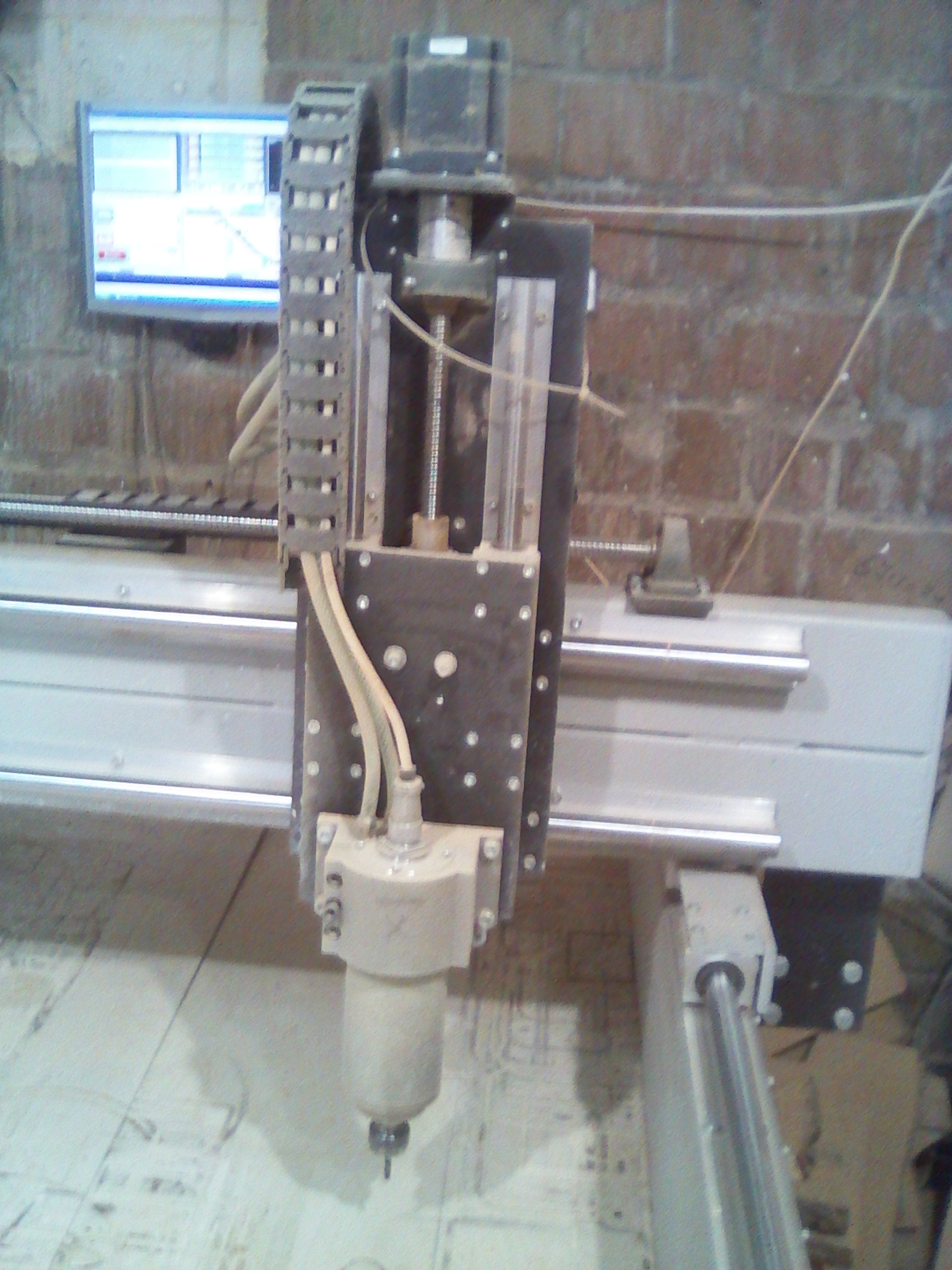

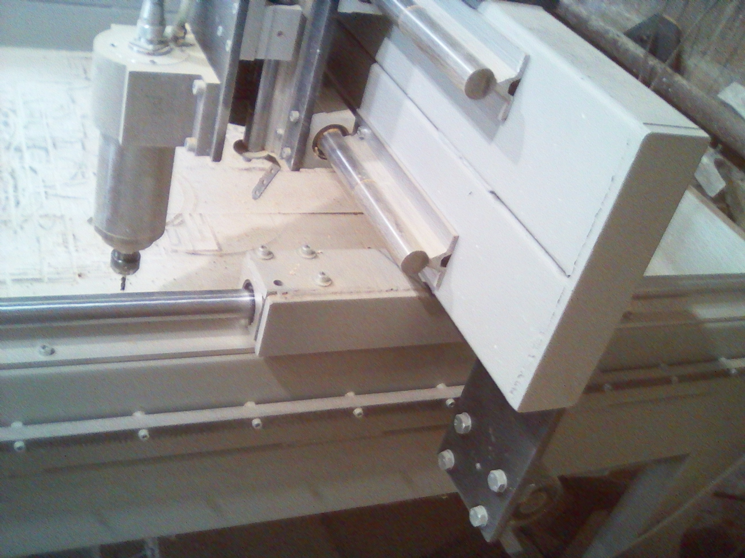

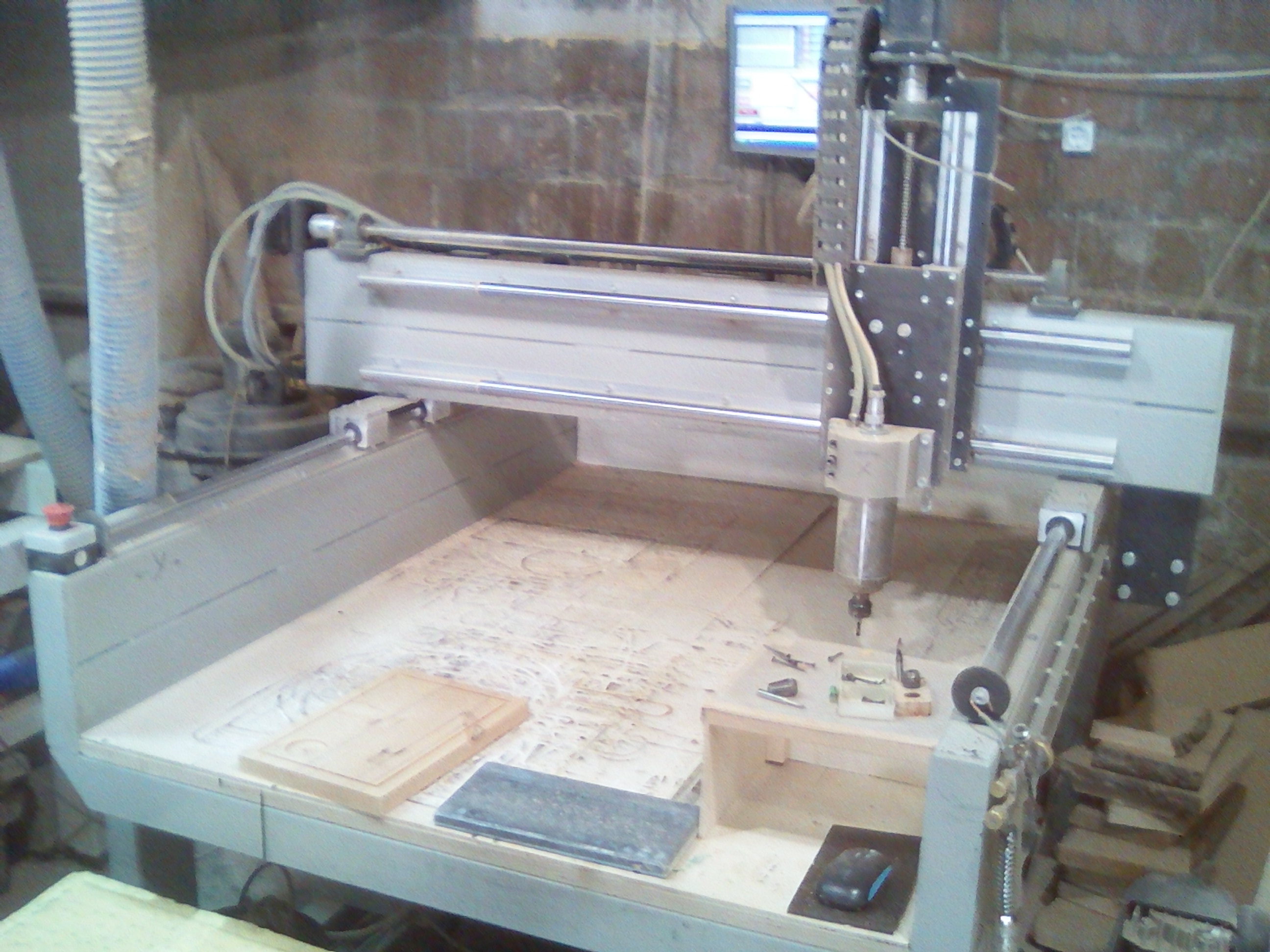

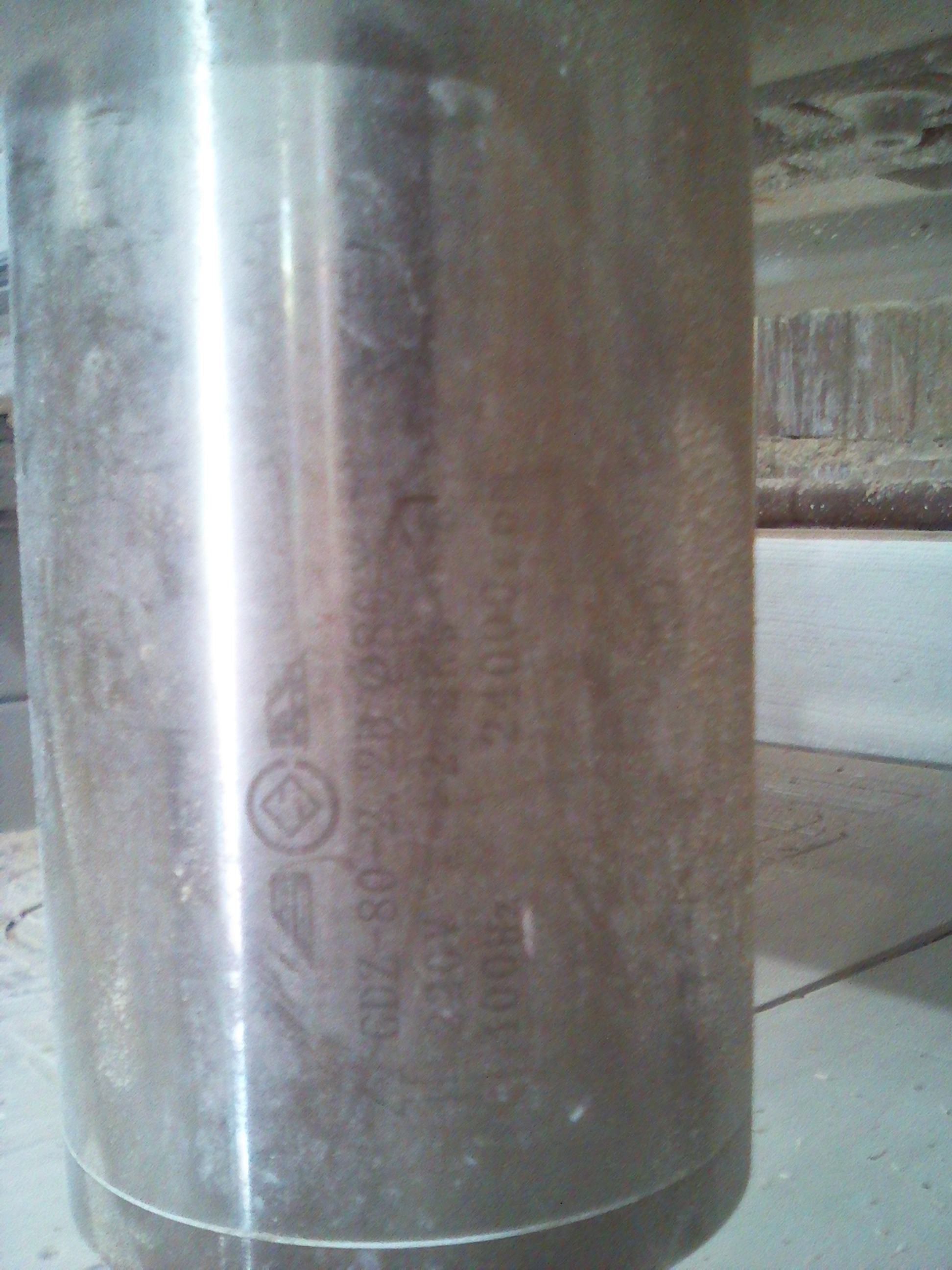

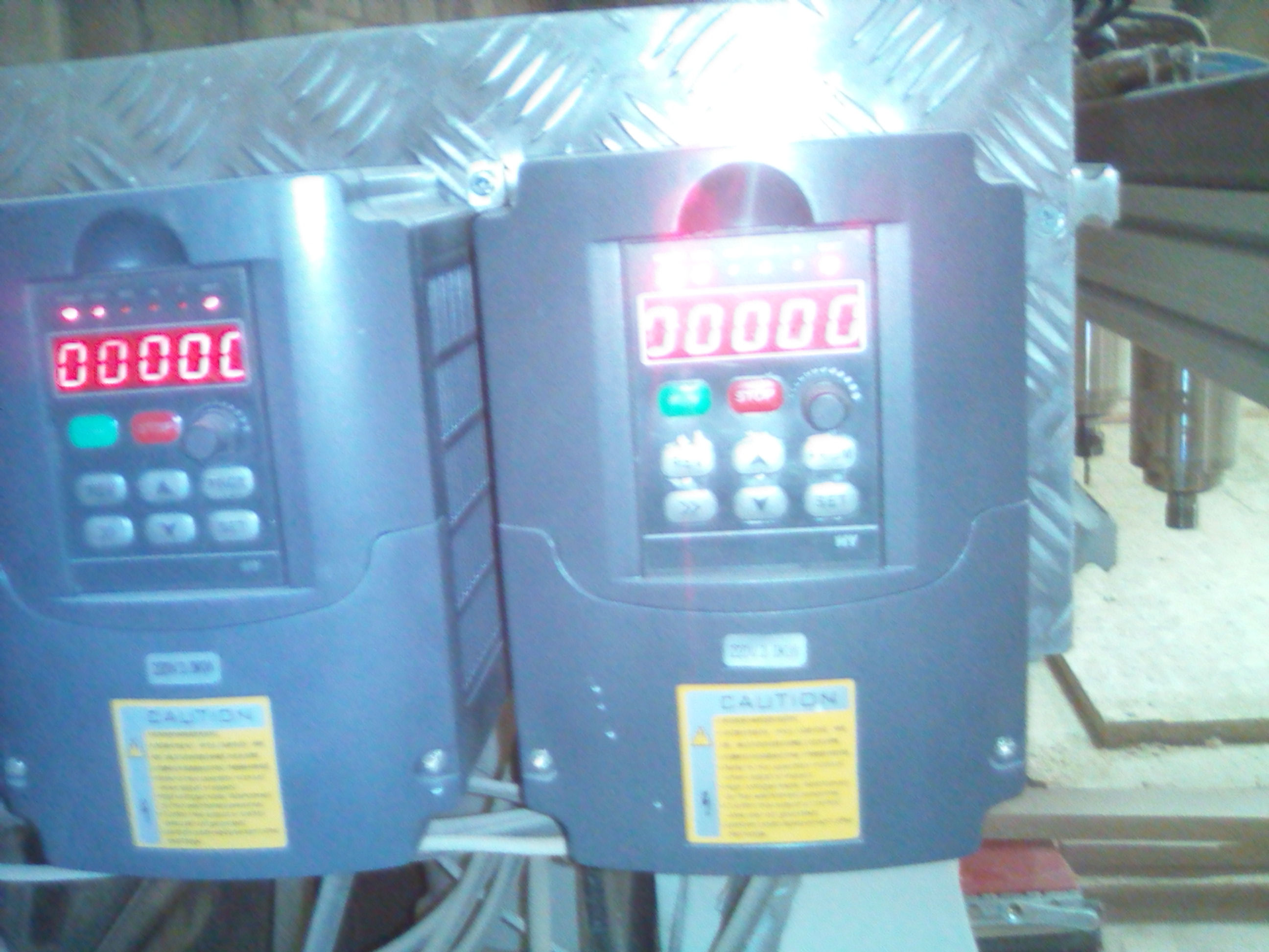

станок реально работает фото с моей работы это как бы разработка фсб я хочу его скопировать у меня есть вопросы по електронике и програмном обеспечении механика хорошая года два уже работает хочу выложить еще фото, что за красная плата подключена к драйверам двигателей? вродебы похож на интерфейс Breakout v8 ето похоже китайские запланированые поломки, где купить нормальную плату? кто разбирается в станках помогите пожалуста зачем эта клемнапя колодка в шкафу это земля для тороидального трансфоматора с конденсатором, какие еще бывают запланированые поломки в електронике станков или софте кто знает какие могут быть поломки подскажите пожалуста.
IMG_20170506_141948.jpg (4730 просмотров) <a class='original' href='./download/file.php?id=110846&mode=view' target=_blank>Загрузить оригинал (944.25 КБ)</a>
IMG_20170506_141957.jpg (4730 просмотров) <a class='original' href='./download/file.php?id=110847&mode=view' target=_blank>Загрузить оригинал (1.26 МБ)</a>
IMG_20170506_141846.jpg (4729 просмотров) <a class='original' href='./download/file.php?id=110848&mode=view' target=_blank>Загрузить оригинал (1.13 МБ)</a>
IMG_20170506_141840.jpg (4729 просмотров) <a class='original' href='./download/file.php?id=110849&mode=view' target=_blank>Загрузить оригинал (1.2 МБ)</a>

шпиндель так крепить нельзя
торренты и иной пиратский софт здесь запрещён
запланированных поломок не существует. есть наработка на отказ определённых элементов и системы в целом.
в чём стабильность конструкции и причём тут тороидальный трансформатор? :wtf:
хоть планарный, к станку это вообще никакого отношения не имеет.

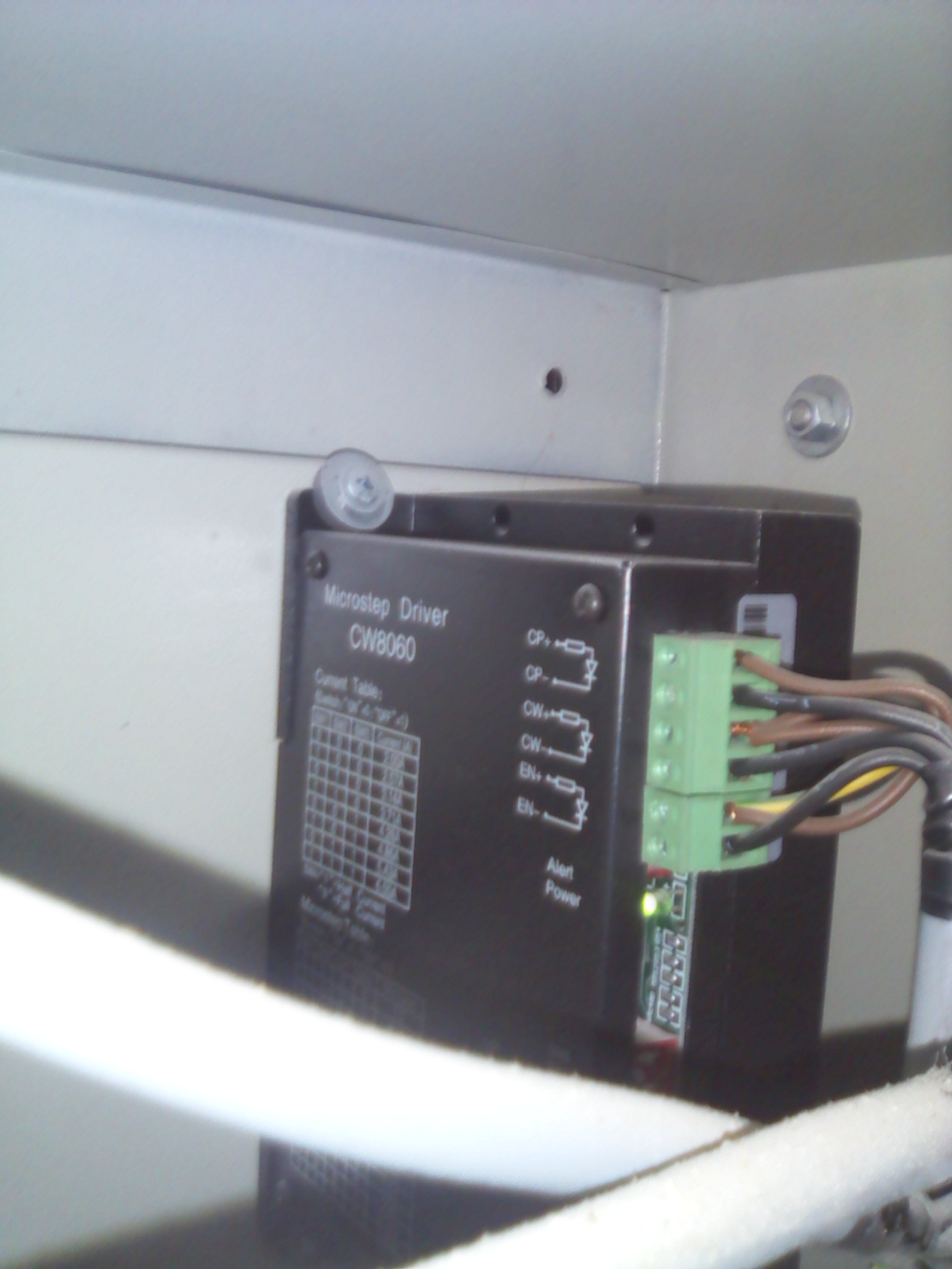

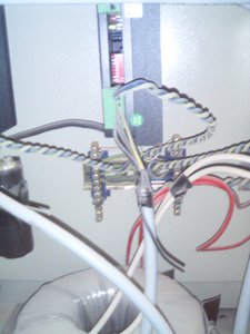

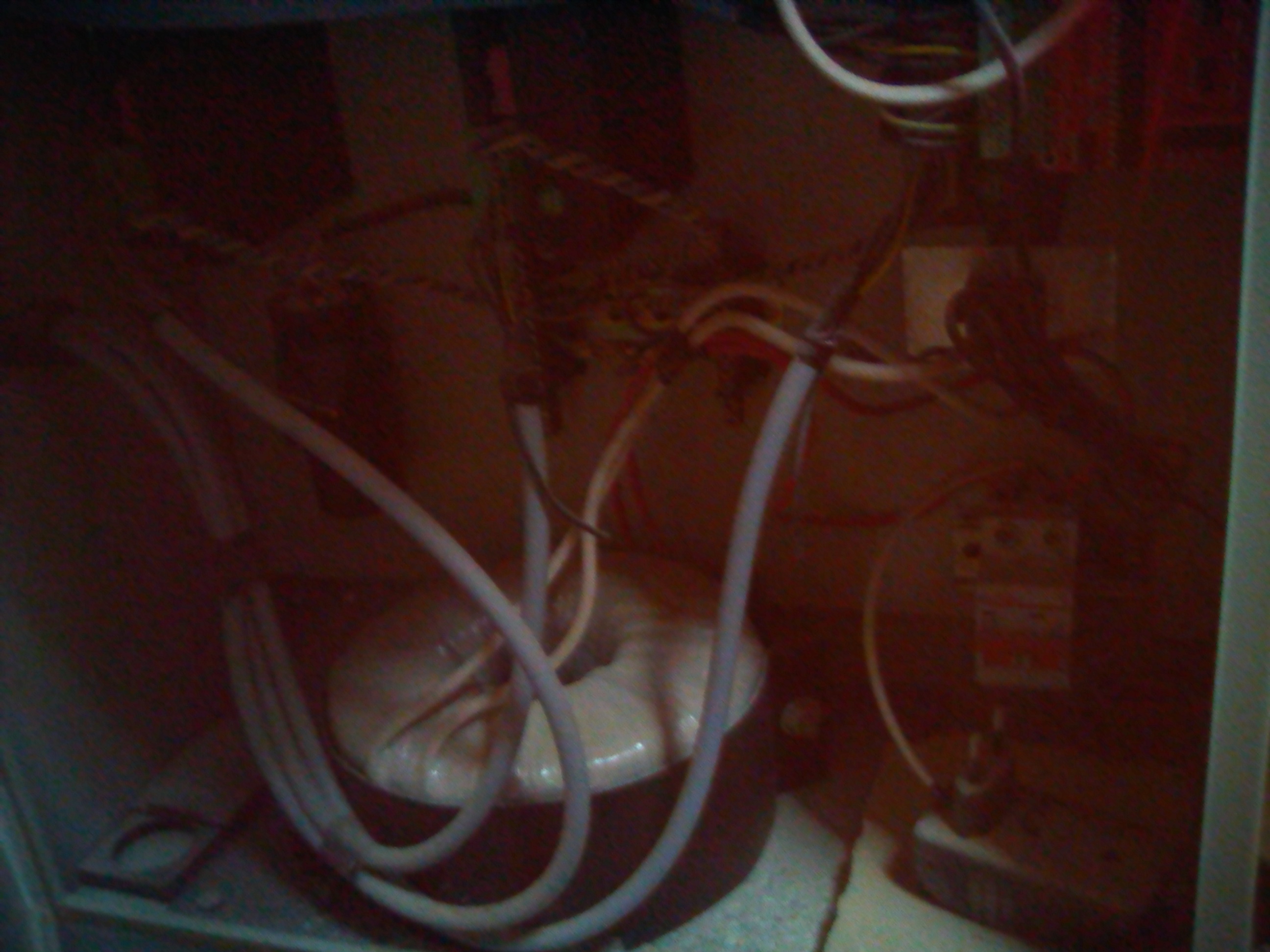

тороидальный трансформатор нужен для того что бы не сгорела чуствительная електроника такие трансформаторы используют на заводах станкостроения. Запланированые поломки есть это связано с комерческими соображениями, раньше морган не дал денег тесле для устройства беспроводной передачи електричества, сегоданя ротшыльд запрещает продовать чпу в строительных супермаркетах, нет електромобилей и т.д. потому електронику нужно подбирать тщательно. ЧПУ это новое поколение станков которое может любого сделать мастером это составит конкуренцию глобалистам, а кто их сможет дешево и надежно делать может при удачном маркетинге заработать милиарды, ведь если делать все компоненты их себестоимость очент низкая так как сырье относительно дешевое а готовый станок сейчас очень дорогой, особенно среди машын промышленного маштаба, там больше фасадами торгуют чем комплектацией. Давайте сделаем хорошый и дешовый станок заработаем и другим поможем. Какая по вашему мощьность этого трансформатора, как его подключать к електронике? ты говориш есть наработка на отказ определённых элементов и системы в целом. Пожалуйста опишы подробнее что и почему ломается как это исправить. Кстати я не жадный любой может выступить в соавторстве книги, это поможет вам выйти на новый професиональный уровень деловых отношений и даст возможность даже неподготовленному человеку собрать чпу для начала своего дела.

avante-SS писал(а):тороидальный трансформатор нужен для того что бы не сгорела чуствительная електроника такие трансформаторы используют на заводах станкостроения. Запланированые поломки есть это связано с комерческими соображениями, раньше морган не дал денег тесле для устройства беспроводной передачи електричества, сегоданя ротшыльд запрещает продовать чпу в строительных супермаркетах, нет електромобилей
Ппц, случай запущенный до крайней степени.
avante-SS писал(а):ЧПУ это новое поколение станков которое может любого сделать мастером это составит конкуренцию глобалистам, а кто их сможет дешево и надежно делать может при удачном маркетинге заработать милиарды, ведь если делать все компоненты их себестоимость очент низкая так как сырье относительно дешевое
Вы очень-очень далеки от области ЧПУ, у Вас практически нет представления о ней, а какое есть - ошибочное сверху донизу. Какая, нафиг, книга? :)
1. Наличие станка никого автоматически не сделает мастером, для этого будущему мастеру нужно еще многому научиться.
2. Конкуренцию заводам никакой мастер не составит.
3. Себестоимость компонентов ЧПУ (механических) невысока только если у Вас есть завод с оборудованием стоимостью сотни миллионов евро.
Все остальное уже просто лень расписывать.

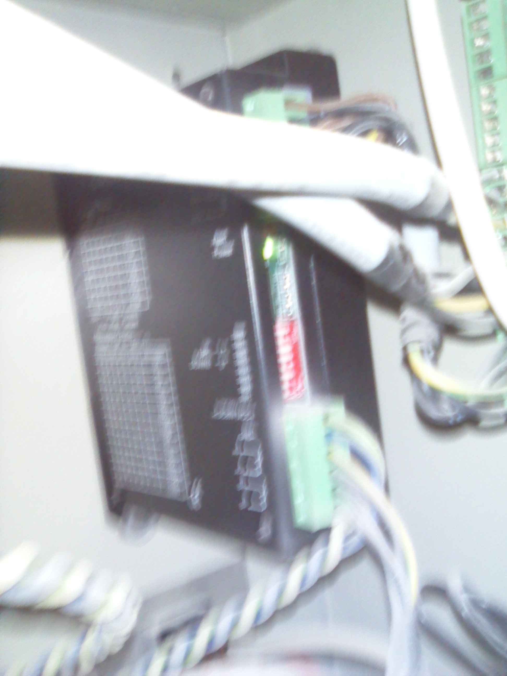

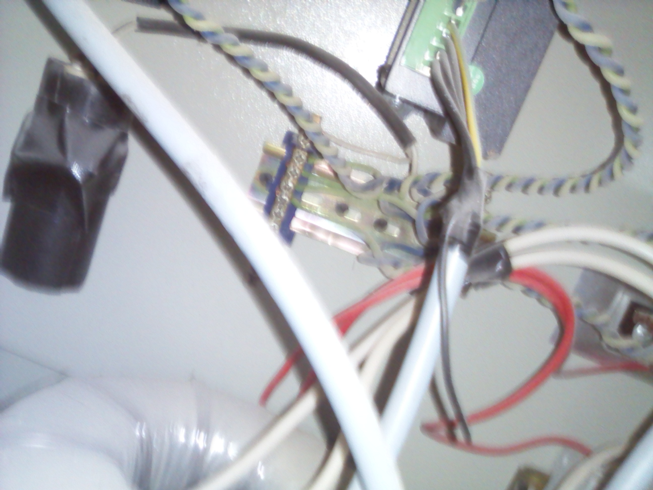

avante-SS писал(а):Давайте разберемся со схемой подключение трансформатора
Первичная обмотка - в питающую сеть переменного тока, вторичная обмотка - на выпрямитель.
avante-SS писал(а):как их расщитыват и подключать
Подключать пайкой или клеммниками, рассчитывать по формулам, которых полно в инете, ищите "расчет трансформатора".
А лучше отстаньте от него, это самое последнее по важности для хорошего станка.

вторичная обмотка - на выпрямитель? а зачем выпрямитель там на фотографии по моему конденсатор, етим трансформатором можно запитать сразу все драйвера и плату стака исходя из их сумарной мощьности правильно? зачем вобще нужен конденсатор и какой лутше ставить? что первое по важности для хорошого станка? как запитать инвертор шпинделя?

avante-SS писал(а):вторичная обмотка - на выпрямитель?
Да.
avante-SS писал(а):а зачем выпрямитель
Чтобы выпрямлять переменное напряжение после трансформатора.

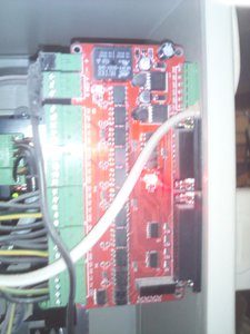

avante-SS писал(а):етим трансформатором можно запитать сразу все драйвера и плату стака исходя из их сумарной мощьности
Любым соответствующим по мощности блоком питания можно их запитать.
avante-SS писал(а):зачем вобще нужен конденсатор
Для сглаживания пульсаций после выпрямителя.
avante-SS писал(а):что первое по важности для хорошого станка?
Хорошая механика, жесткая и точная, чего в станке на Ваших фото не наблюдается.
