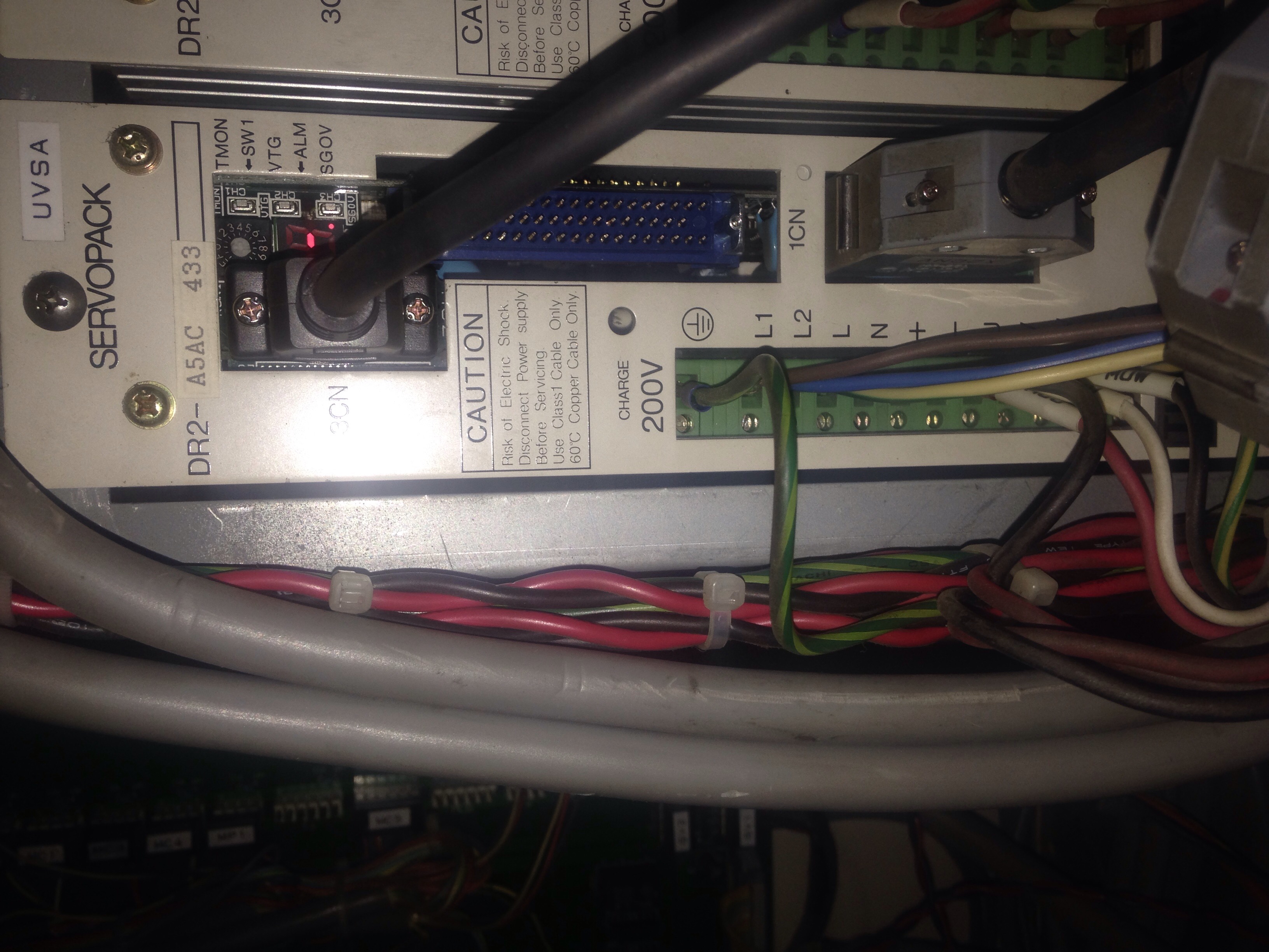

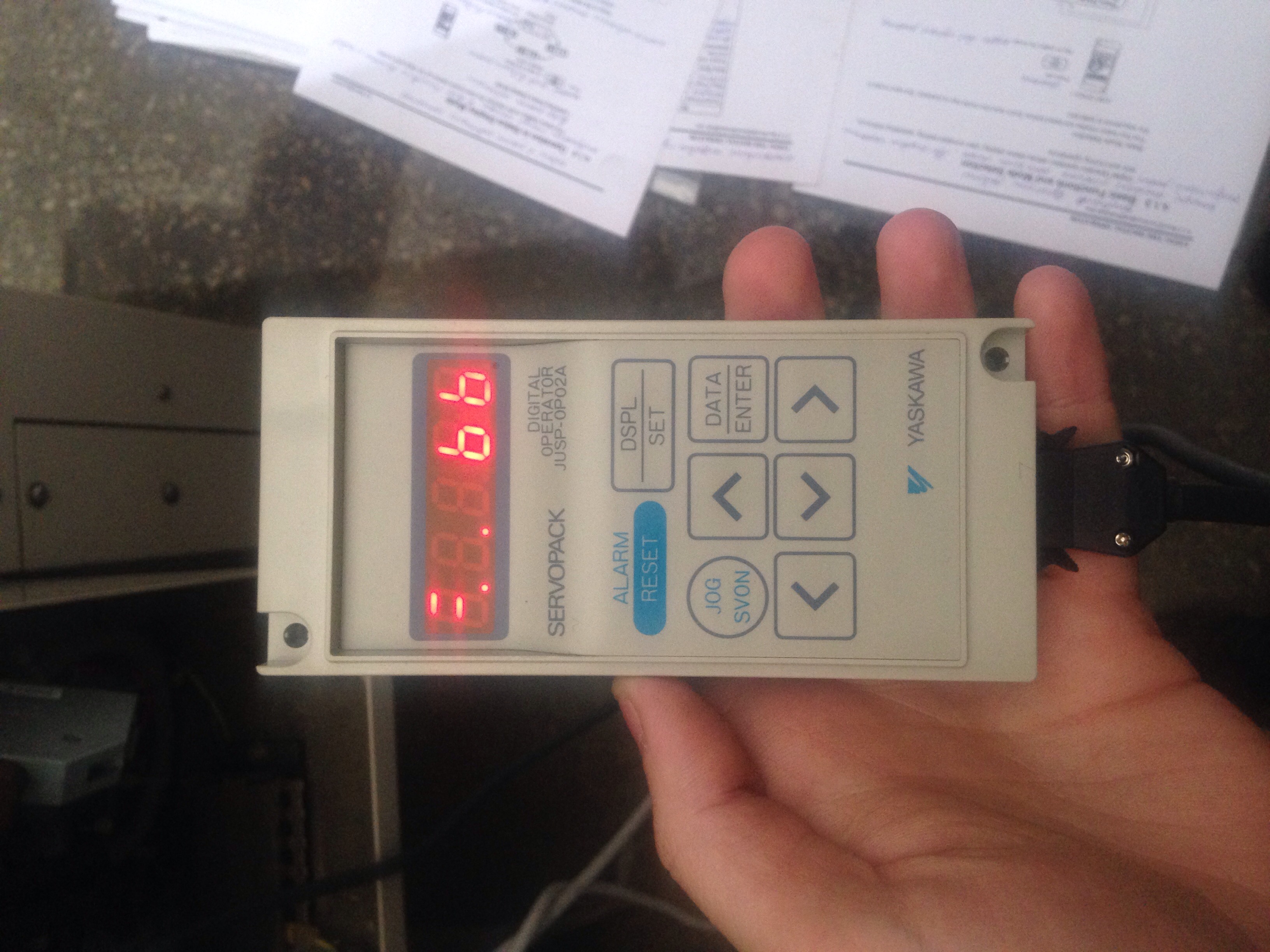

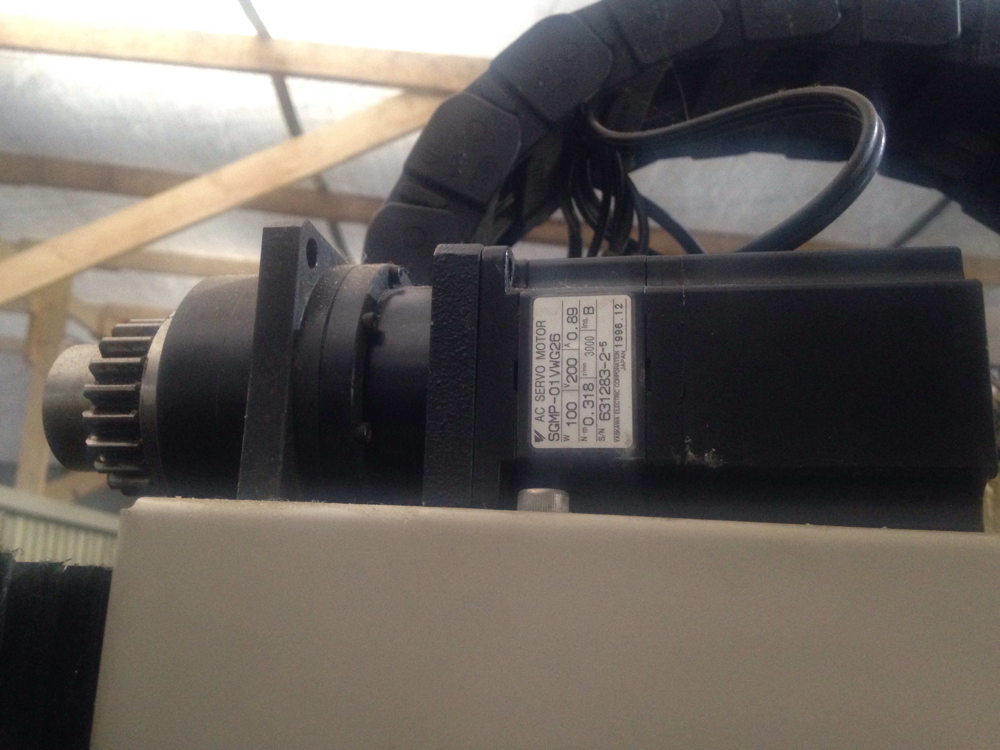

Помогите
Есть такой вот сервопак
Вроде все правильно подключено
И настроено по инструкции
Но не подаёт никаких признаков жизни
100 % рабочий
Но слетели все параметры
Мы уже их ввели, но теперь на пульте вторая точка появляется, а по инструкции Ее не должно быть
(Это бит который горит и обозначает "main power on")
Что делать, как Ее убрать?

в jog пробовали крутить
закинте ссылку на мануал лень искать

Когда я задаю ему "incremental encoder", выбивает ошибку "А.С3"-(энкодер А, В фазы отключены
Сообщения: 5414
Re: Сервопривод
ну для начала проверить проводку к энкодеру и проверить тип энкодера. DR2 - это клон первой сигмы (SGDA) и во многом с ним пересекается. возможно что после общего сброса сервопак автоматом переключился на абсолютный или наоборот инкрементальный энкодер.

Нет абсолютный
Orsaqe
Сообщения: 5
Зарегистрирован: 03 май 2017, 10:25
Re: Сервопривод
Сообщение Orsaqe »
Когда пробую крутить в jog, выдаёт ошибку абсолютного резвоногого датчика
Сообщения: 5414
Re: Сервопривод
если у вас абсолютный энкодер и усилок был сброшен - лезьте в мануал и ищите процедуру начальной инициализации абсолютного энкодера. плюс проверьте его резервное питание. Абсолютный энкодер - это не та железяка которую тупо воткнул и она заработала. там целый ряд процедур выполнить нада чтобы задать ему начало отсчета.
