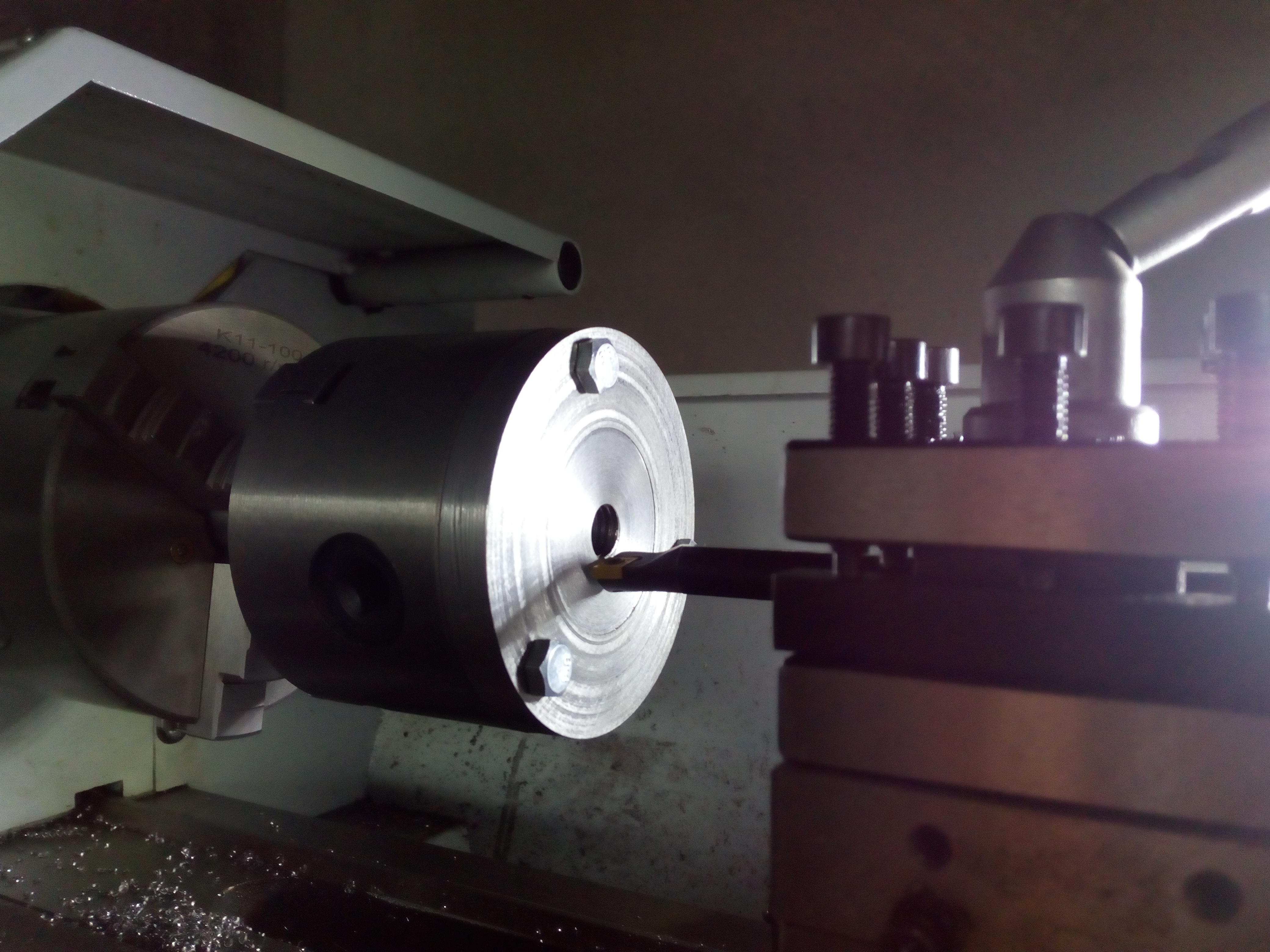

Помогите разобраться с расточными операциями. Никак не пойму как надо ставить расточной резец. На фото если резец просто положить на место для наружней обработки.

Ну дык отверстие же надо рассверлить сверлом, чтоб резец туда "влез". Сверло подберите 20, 30мм ...

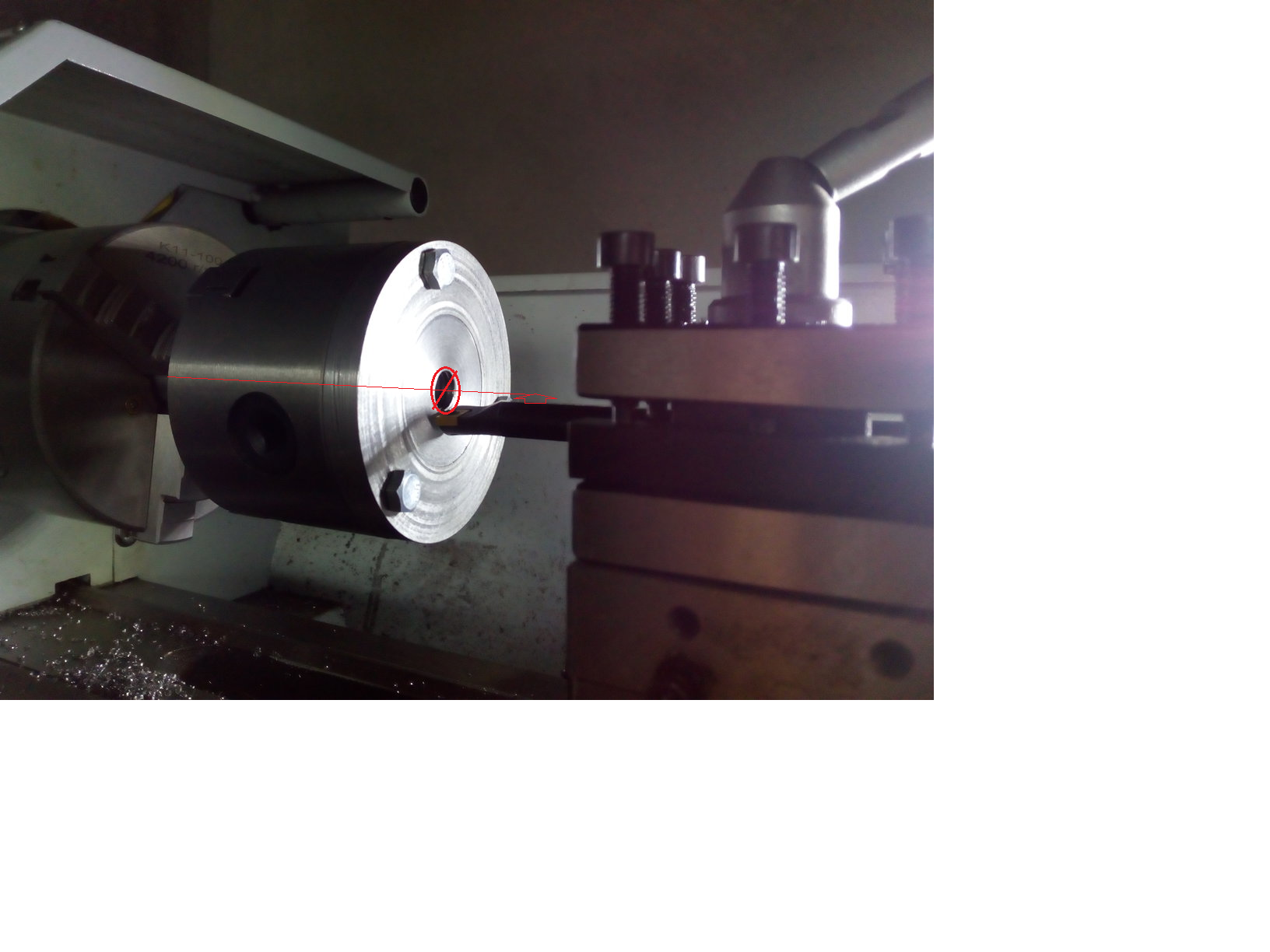

И по-моему у вас резец ниже положенного "центра" по вертикальной оси заготовки

Вот в том то и дело что резец встает ниже оси, причем значительно. Поэтому и спрашиваю как правильно установить резец. Вообще мне надо получить отверстие примерно 13мм под резьбу М14х1. Сам резец может пройти в отверстие порядка 12мм без задевания стенки. Резец был в комплекте с остальными (набор из 5 резцов типа пара проходных, подрезной, резьбовой и расточной) с державкой на 10мм. Но ведь когда ставишь резец для наружной обточки у него верхняя кромка идет по оси заготовки, а не центр. А здесь получается должен центр находится на оси.

Это известная проблема этих станков:
резцедержатель выполнен криво, и нужно "подкладывать/стачивать" резец.
На чипмейкере куча тем о "приспособах", которые позволяют точно выставить резец по центру (вдоль вертикальной оси) заготовки.
См. раздел "Китайские токарные станки"
