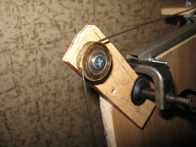

Понадобилось мне раскроечный станок соорудить.
После некоторого копания в форуме образовалось базовое ТЗ :
1. Бюджет минимум.
2. Максимальное использование имеющегося уже хлама
3. Рабочее поле 800х3000 минимум
4. Габариты минимум в разобранном состоянии.
Рабочее поле любая доска/дверь/фанера с хотябы одним ровным краем
В данном тестовом варианте используется дсп 900х1350. На верхнюю кромку поставлен железный квадратный профиль, чтобы хоть както облегчить участь движка оси Х.
Передача по Х - трос
Передача по Y - шпилька на M8
Передача по Z - шпилька на М4 (потом на магнит переделаю) Здесь запечатлен способ как из подшипника сделать блок
Все подшипники в направляющих, шпильках и блоках из старых роликовых коньков и скейт Крепление мотора, шпильки и муфта оси Y Барабан с тросом на оси Х Ось Z. Она мне не нравится, если ктонибудь знает из чего можно сделать нормальну, буду признателен. Игла от выжигателя УЗОР. Результат тестового прогона.
Движку на оси Х не хватает мощи поэтому он пропускает шаги и получились вот такие огрехи на самом большом круге. Результат совпал.

С движком по оси Х можно попробовать следующее:
Уменьшить необходимое усилие
Хотел спросить, как у тебя сделаны муфты? Сам сильно мучаюсь с муфтами
PS картинки можно вставлять в тело сообщения - там кнопочка есть.
- Уменьшить радиус намотки троса - aka передаточное число.
- Заменить трос чем-нибудь более мягким и легким, например рыболовным шнуром. Если что, могу отмотать десяток метров.
- Добавить еще один трос, который будет двигать нижнюю часть.
- Облегчить конструкцию каретки оси Х.
- Убрать полушаг, если он есть.
- Добавить еще один двигатель. Желательно найти такой же движок с такой же шестеренкой, тогда его можно приделать рядом с этим и включить ничего не меняя.
- Уменьшить ускорения по осям, и по-гонять его для проверки пропуска шагов.
- Увеличить напряжение питания, если это позволяет контроллер, двигатель и источник питания.
- Заменить двигатель на более мощный.

По мне так проще всеже двигатель поменять или передаточное соотношение редуктора.root писал(а):Куча советов
Да, боюсь не хватит его.root писал(а):Двигатель есть лишний у меня. Вот такой: http://www.cnc-club.ru/forum/viewtopic.php?f=10&t=130. Правда не уверен, что он окажется мощнее твоего. Но могу отдать на растерзание.
Из шлангов, даже хомуты не ставил и так с трудом их на гайки натянул да и нагрузки маленькие.root писал(а):Хотел спросить, как у тебя сделаны муфты? Сам сильно мучаюсь с муфтами.
Эти сволочи в аттаче дублируются, не знаю как отключить, поэтому так оформил.root писал(а):PS картинки можно вставлять в тело сообщения - там кнопочка есть.
