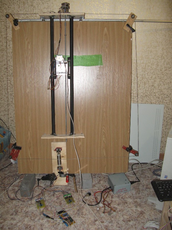

Понадобилось мне раскроечный станок соорудить.
После некоторого копания в форуме образовалось базовое ТЗ :
1. Бюджет минимум.
2. Максимальное использование имеющегося уже хлама
3. Рабочее поле 800х3000 минимум
4. Габариты минимум в разобранном состоянии.
image002.jpg (9529 просмотров) <a class='original' href='./download/file.php?id=854&mode=view' target=_blank>Загрузить оригинал (136.84 КБ)</a>
Рабочее поле любая доска/дверь/фанера с хотябы одним ровным краем
В данном тестовом варианте используется дсп 900х1350. На верхнюю кромку поставлен железный квадратный профиль, чтобы хоть както облегчить участь движка оси Х.
Передача по Х - трос
Передача по Y - шпилька на M8
Передача по Z - шпилька на М4 (потом на магнит переделаю)

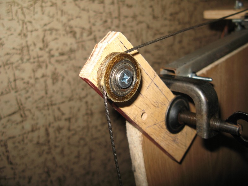

image003.jpg (9529 просмотров) <a class='original' href='./download/file.php?id=855&mode=view' target=_blank>Загрузить оригинал (86.47 КБ)</a>
Здесь запечатлен способ как из подшипника сделать блок
Все подшипники в направляющих, шпильках и блоках из старых роликовых коньков и скейт

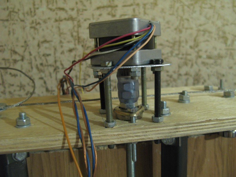

Крепление мотора, шпильки и муфта оси Y
image005.jpg (9529 просмотров) <a class='original' href='./download/file.php?id=857&mode=view' target=_blank>Загрузить оригинал (129.89 КБ)</a>

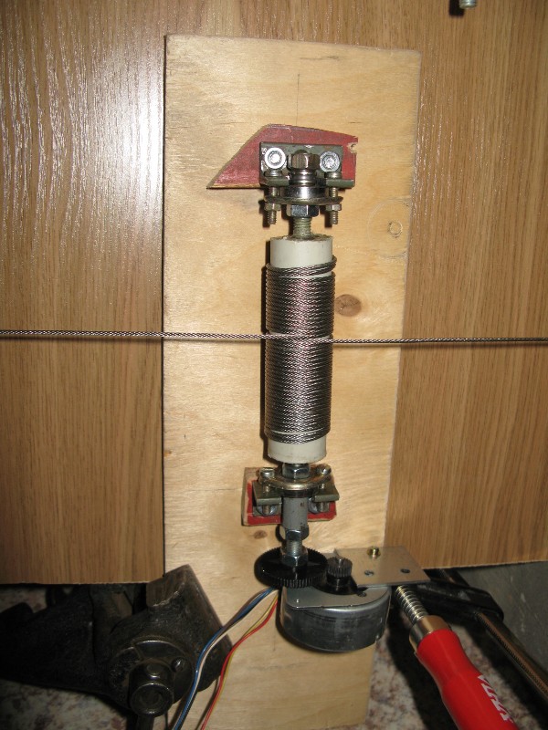

Барабан с тросом на оси Х
image006.jpg (9529 просмотров) <a class='original' href='./download/file.php?id=858&mode=view' target=_blank>Загрузить оригинал (112.18 КБ)</a>

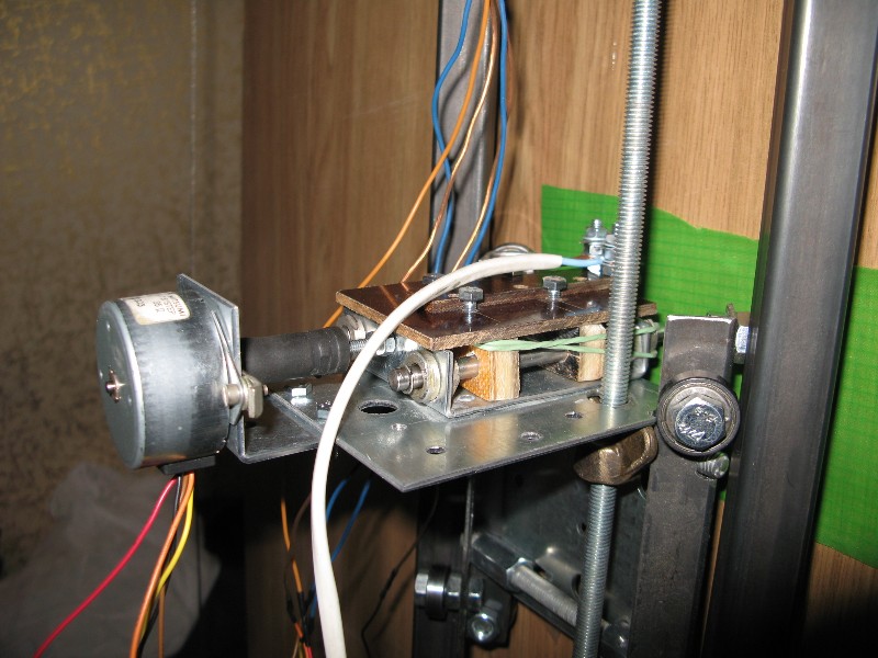

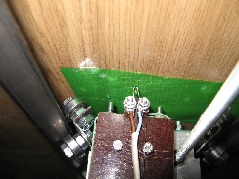

Игла от выжигателя УЗОР.
image008.jpg (9529 просмотров) <a class='original' href='./download/file.php?id=860&mode=view' target=_blank>Загрузить оригинал (122.67 КБ)</a>

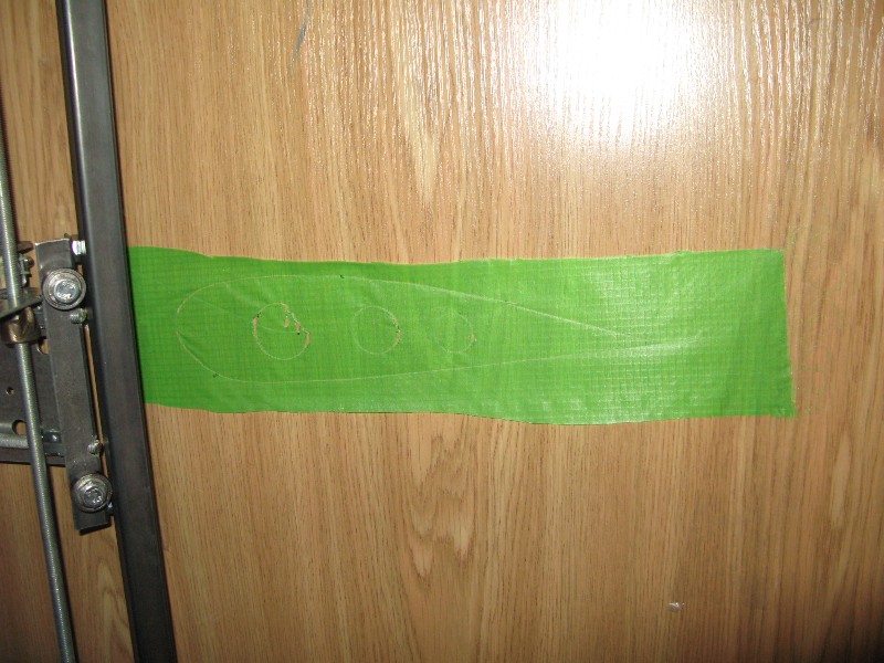

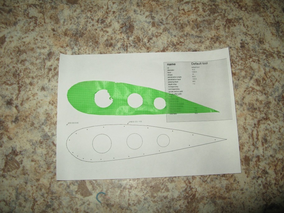

Результат тестового прогона.
Движку на оси Х не хватает мощи поэтому он пропускает шаги и получились вот такие огрехи на самом большом круге.
image009.jpg (9529 просмотров) <a class='original' href='./download/file.php?id=861&mode=view' target=_blank>Загрузить оригинал (147.56 КБ)</a>
Результат совпал.

С движком по оси Х можно попробовать следующее:
Уменьшить необходимое усилие
  • Уменьшить радиус намотки троса - aka передаточное число.
  • Заменить трос чем-нибудь более мягким и легким, например рыболовным шнуром. Если что, могу отмотать десяток метров.
  • Добавить еще один трос, который будет двигать нижнюю часть.
  • Облегчить конструкцию каретки оси Х.
Изменить усилие шагового двигателя
  • Убрать полушаг, если он есть.
  • Добавить еще один двигатель. Желательно найти такой же движок с такой же шестеренкой, тогда его можно приделать рядом с этим и включить ничего не меняя.
  • Уменьшить ускорения по осям, и по-гонять его для проверки пропуска шагов.
  • Увеличить напряжение питания, если это позволяет контроллер, двигатель и источник питания.
  • Заменить двигатель на более мощный.

root писал(а):Хотел спросить, как у тебя сделаны муфты? Сам сильно мучаюсь с муфтами :(.
Из шлангов, даже хомуты не ставил и так с трудом их на гайки натянул да и нагрузки маленькие.

Я использую иглу от выжигателя "УЗОР" по сути это согнутая толстая нихромовая проволочка, питаю ее от трансформатора.
