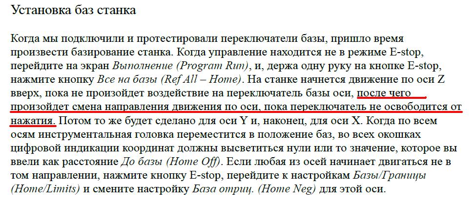

а не подскажете, ли ответ на чайниковский вопрос:
можно ли после установки 0 по любой оси, чтоб ось отъезжала от нулевой точки на пару мм?
Ну просто на текущем станке, датчики сидят на одном входе, и после установки 0 по Z, датчик остается в зоне срабатывания, и иногда дает ложняки, что приводит к неправильной установке 0.
ввод циферок в поле "Home offset" просто приводит к изменению показаний в нулевой точке.
логика работы должна быть такая: "поймал ноль, установил его, отъехал на пару мм от датчика"

Так по инструкции мач так и делает.
база.JPG (5105 просмотров) <a class='original' href='./download/file.php?id=109708&mode=view' target=_blank>Загрузить оригинал (117.6 КБ)</a>

Tigra73 писал(а):Так мач так и делает.
Он съезжает с датчика и останавливается, и если датчик "дребезжит контактами" то это приведет к ложному срабатыванию другой оси.

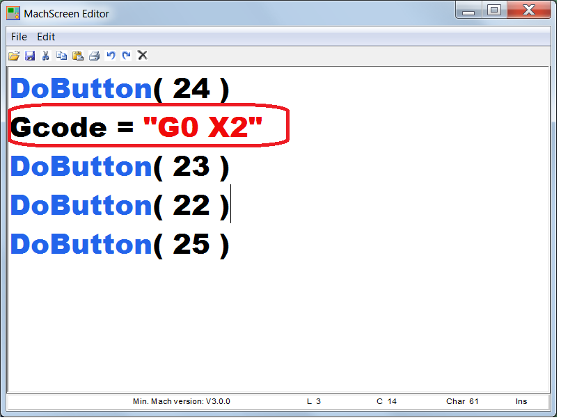

odekolon писал(а):чтоб ось отъезжала от нулевой точки на пару мм?
В кнопке поиска осей, скорее всего нужно будет дописать кодик. Чтобы после поиска, ось проезжала нужные мм. Пробовать это нужно на станке с подключенными датчиками, а у меня такой возможности нет.
Примерно так
01.png (5099 просмотров) <a class='original' href='./download/file.php?id=109709&mode=view' target=_blank>Загрузить оригинал (40.32 КБ)</a>
Re: Mach3 установка 0
Либо задать положение датчиков отличным от ноля, и после поиска переезжать в ноль.
Спасибо, я так понял нужно найти редактор скринсета, открыть им текущий скринсет, там найти кнопку и ее править?
если кто совсем в курсе, может сделаете код?
если конечно не трудно. Думаю для тех кто разобрался, это пара пустяков, а мне въезжать во все это придется...
скринсетом пользуюсь вот этим:http://www.cnc-club.ru/forum/viewtopic.php?f=16&t=2650

odekolon писал(а):
Редактор скринсетов не нужен: Operator>Edit button script и выбираешь нужную кнопку со скриптом
