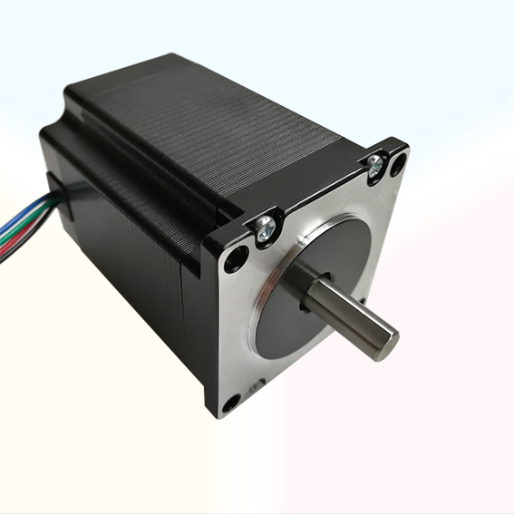

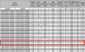

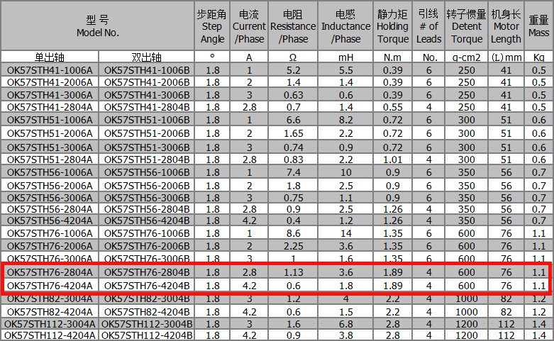

Задумался о скорострельности моторов. Надо, всё-таки, побольше скоростей выжать. Наткнулся на интересный выбор из 2-х моторчиков. Момент у них одинаковый (1.89Nm). А вот индуктивность, ток и сопротивление обмоток - разные. Цены одинаковые. Может кто с опытом подскажет почему один шустрее другого?
  1. - https://world.taobao.com/item/539138168596.htm - 2.8A, 1.13 Ом, 3.6 мГн
  2. - https://world.taobao.com/item/539101557494.htm - 4.2A, 0.6 Ом, 1.8 мГн

Обмотки разные, в первом случае тонкий провод, витков больше, индуктивность больше. Для получения скорости нужно большее напряжение. Во втором случае наоборот - толстый провод, витков меньше, индуктивность меньше. Напряжение для той-же скорости нужно меньшее, но драйвер на больший ток нужен.
Я же не зря про ШВП написал. У меня моторы с параметрами примерно как из таблицы 2804, но 56 мм длиной, таскают вхолостую оси X (подвижный портал) и Y на скорости 5 м/мин. Питание около 48В.
Где-то встречал, что удавалось NEMA23 разогнать до 7-9 м/мин на винте с шагом 5 мм. Поэтому и предлагаю для универсальности шаг 10. И для деревяшек хватит момента с 76 моторами, и разогнать для печати можно будет.
