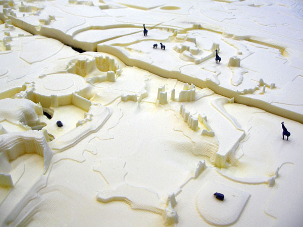

ОСНОВНАЯ ЗАДАЧА:
создание из вспененных пластиков (пвх, ппу) сложных условно органических форм,
примерно таких
по размеру - целый объект будет как правило умещаться в куб или параллелепипед с размерами по осям от 200 до 600мм
ВИДИМОЕ ОБЩЕЕ ТЕХНИЧЕСКОЕ РЕШЕНИЕ:
чпу фрезерный станок (кажется, пенорезка тут не валидна),
с рабочим полем очень примерно 300 на 500 и высотой обработки 100
так как формы сложные, их 3д модель будет разбиваться вручную на куски, каждая фрезероваться отдельно,
потом они будут склеиваться
ТРЕБУЕМАЯ ТОЧНОСТЬ:
вообще хочется чтобы отфрезерованная и склеенная модель была достаточно точна,
чтобы ее линейные размеры отличались не более чем на 1-2 мм от 3д модели.
(это не прихоть, предполагается моделирование некоторых процессов на сделанных формах)

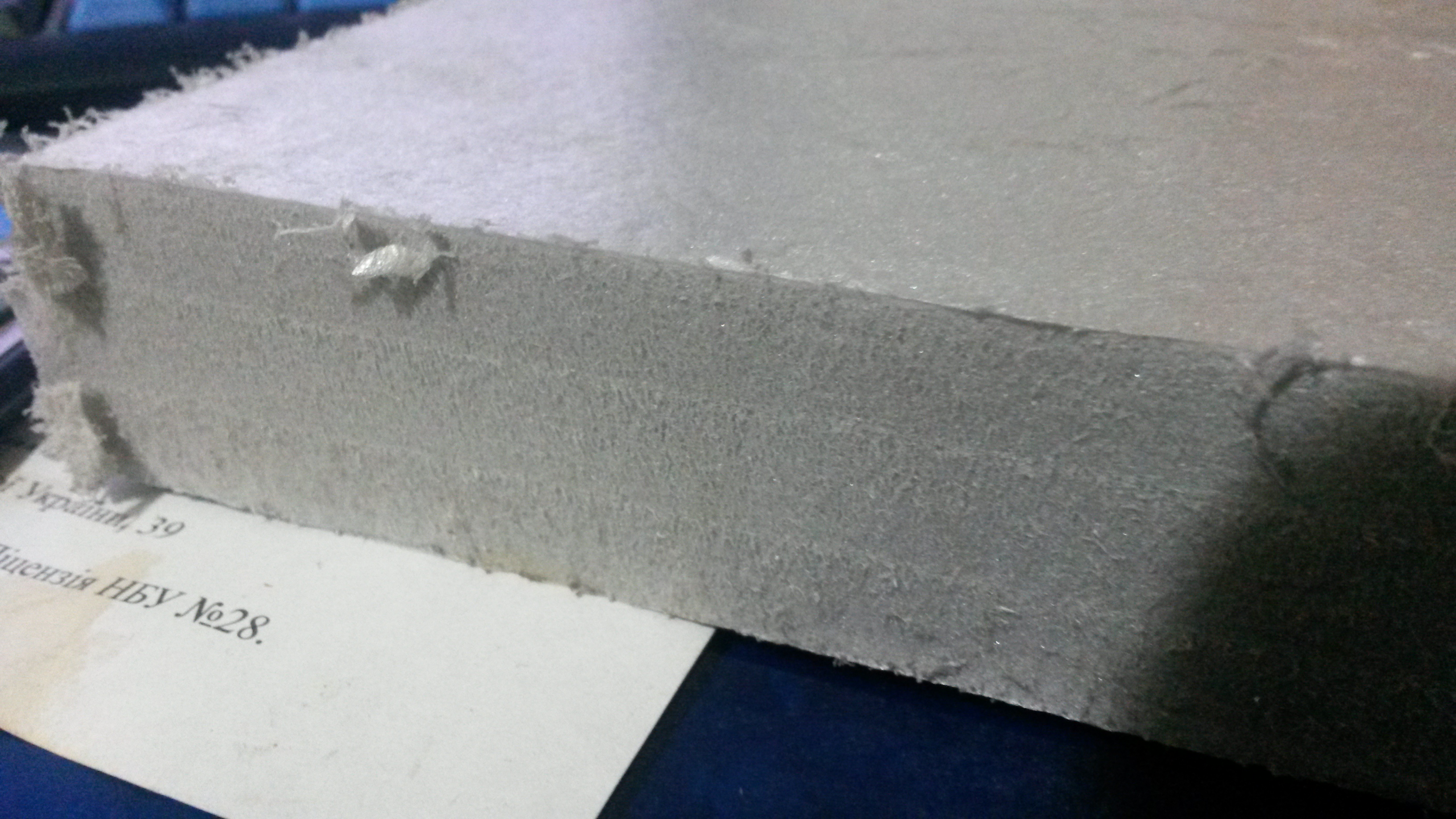

Фрезеруется он нормально, но как уже писали, без пылесоса не стоит работать...
Вот такой срез:

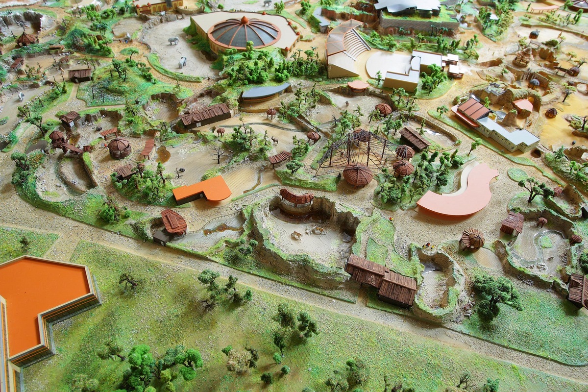

Фрезеровал я такой утеплитель. При правильном подходе к вопросу и остром инструменте - срез чистый, но оочень непрочный.
Обрабатывал грунтовкой после фрезеровки. Это значительно упрочняло внешнюю корочку, но все равно, лучше не трогать это дело руками после изготовления.
