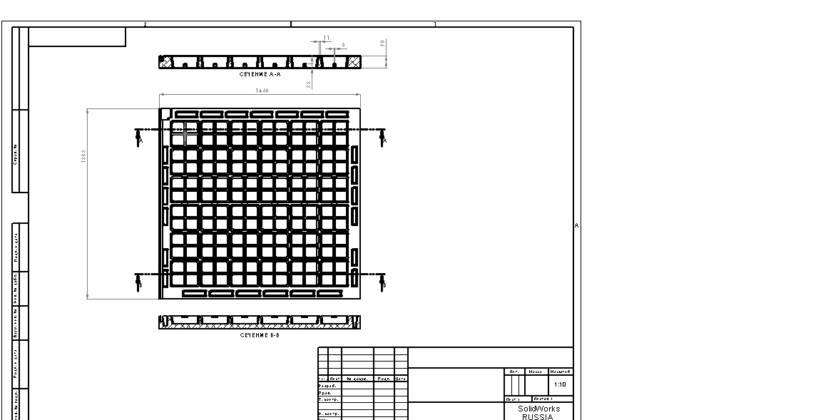

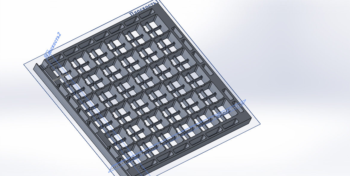

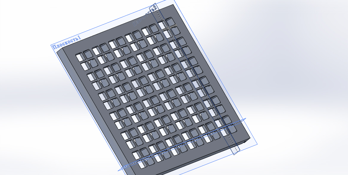

Приветствую.
Сегодня решил зарегистрироваться на Форуме, и вот – прошу принять новичка в клуб.
Причина – наличие отличного (я так думаю…), стола-плиты для портального станка.
Когда-то, давным давно, были такие себе графопостроители - ЕС-7051М.
Во времена БольшойСдачиВсегоВЛом, один из таких монстров был разобран и сохранен.
Все бы ничего, но устал двигать из угла в угол плиту весом далеко за 100 кг.
Очередной раз надоело, и решил, что надо определиться с судьбой плиты, и, возможно, сделать на ее базе какой-то станок.
Чтобы определиться с классом и назначением будущего станка, необходимо оценить конструкцию плиты и проверить ее на жесткость и другие параметры, которые покажут направление и стратегию построения.
Что вообще можно из нее выжать ?
Слышал, что это можно сделать в SW. Сам не владею.
Для удобства и облегчения знакомый создал мне модель плиты, далее он не компетентен.
Нужно понимать, что и куда крутить и давить.
Теперь основное :
Просьба к форумчанам, имеющим потенциал и навыки, а главное желание, помочь с этим этапом.
Также буду благодарен за любые комментарии по теме.
Габариты плиты : 1455 х 1370 х 90.
Материал: Алюминий, не чугун.
Литье, габариты фрезерованные.
Конструктивно – это рама с ребрами жесткости, но без сплошной верхней поверхности (раньше там был приклеен просто лист пластика - чертежи класть).
Как решето.
Модель и фото прикрепил.
ПС. Возможно, на Форуме уже есть темы с использованием аналогичных плит от этих устройств (ЕС-7051), буду благодарен за ссылки.
Так как еще слабо ориентируюсь, тему можно перенести в подходящий раздел.
плита картинка(мод1.).JPG (4100 просмотров) <a class='original' href='./download/file.php?id=109168&mode=view' target=_blank>Загрузить оригинал (403.47 КБ)</a>
плита картинка(мод2.).JPG (4100 просмотров) <a class='original' href='./download/file.php?id=109169&mode=view' target=_blank>Загрузить оригинал (332.41 КБ)</a>
плита картинка(черт.).JPG (4100 просмотров) <a class='original' href='./download/file.php?id=109170&mode=view' target=_blank>Загрузить оригинал (133.24 КБ)</a>

Поставьте часовой индикатор и нагрузите её сосредоточенной нагрузкой по бокам. Вот вам и данные будут. Грузить весом килограмм 80-90.
Получите эмуляцию веса портала на опорах.
Ну а так - отличное основание для роутера. Фанерку кроить, дюральку.
Конкретная реализация - форум перед вами.

А как быть с отсутствующей поверхностью стола ?
Какой толщины лист туда положить будет оптимальным ?
Сталь или алюминий ? т. к. сварка противопоказана, то есть выбор из двух материалов.
Я к тому, что логичным было бы сначала закончить конструкцию стола, а потом уже нагружать ее, в рабочем варианте

По сути:
Мне виделся такой алгоритм:
1. Определить жесткость плиты в СВ.
2. На основании этих данных, попытаться спрогонозировать максимально возможный класс будущего станка.
Не знаю, как и какими параметрами это описывается:
- мощностью рабочего двигателя,
- выбором преимущественно обрабатываемых материалов (воск, пенопласт, дерево. пластик, цветмет, сталь ).
3. Исходя из получившегося класса - двигаться дальше в конструктив, а это и верхний лист стола, и все остальное.
Просто я понимаю, что первые два пункта новичку, без опыта и интуиции, не под силу, сколько форум не читай.
Не хочется зайти в ситуацию, когда эту плиту уже оформил жиденьким обвесом (рельсы, двиг) - под фанерные задачи, а потом окажется, что основание вполне позволяет обрабатывать каленые кубики 600 х 400 х 300 для прессформ. :)

технократ писал(а):А если взять просто стальной лист
а зачем? жесткость будет обеспечивать нижележащая плита, а не само покрытие стола.
технократ писал(а):И еще, зачем Т-пазы ? - это обязательно, или "шоб было как у всех" ?
чисто из-за удобства крепления к ним "из коробки". С гладкой плитой еще придется рожать какие-то варианты для этого. Я из простого вижу только мелкую сетку отверстий с резьбой, что долго и муторно - хотя можно и так, да.

А по жесткости самой плиты можете что-то сказать ? (допустим предположить геометрию - удовлетворительной)
Что она может позволить в плане назначения и что можно обрабатывать ?

технократ писал(а):окончательная геометрия рабочей поверхности будет очень зависеть еще и от будущего покрытия
да не особо. В крайнем случае плоскость стола пройдете уже самим станком после сборки.
технократ писал(а):А по жесткости самой плиты можете что-то сказать ? (допустим предположить геометрию - удовлетворительной)
по-моему по дереву и цветмету будет вполне достаточно.

arkhnchul писал(а): да не особо. В крайнем случае плоскость стола пройдете уже самим станком после сборки.
сейчас посмотрел, размер минимального окна между ребрами решетки - 100 х 100.
Это много, нужно будет очень жесткое покрытие, обычный лист будет прогибаться под фрезой, локально.
