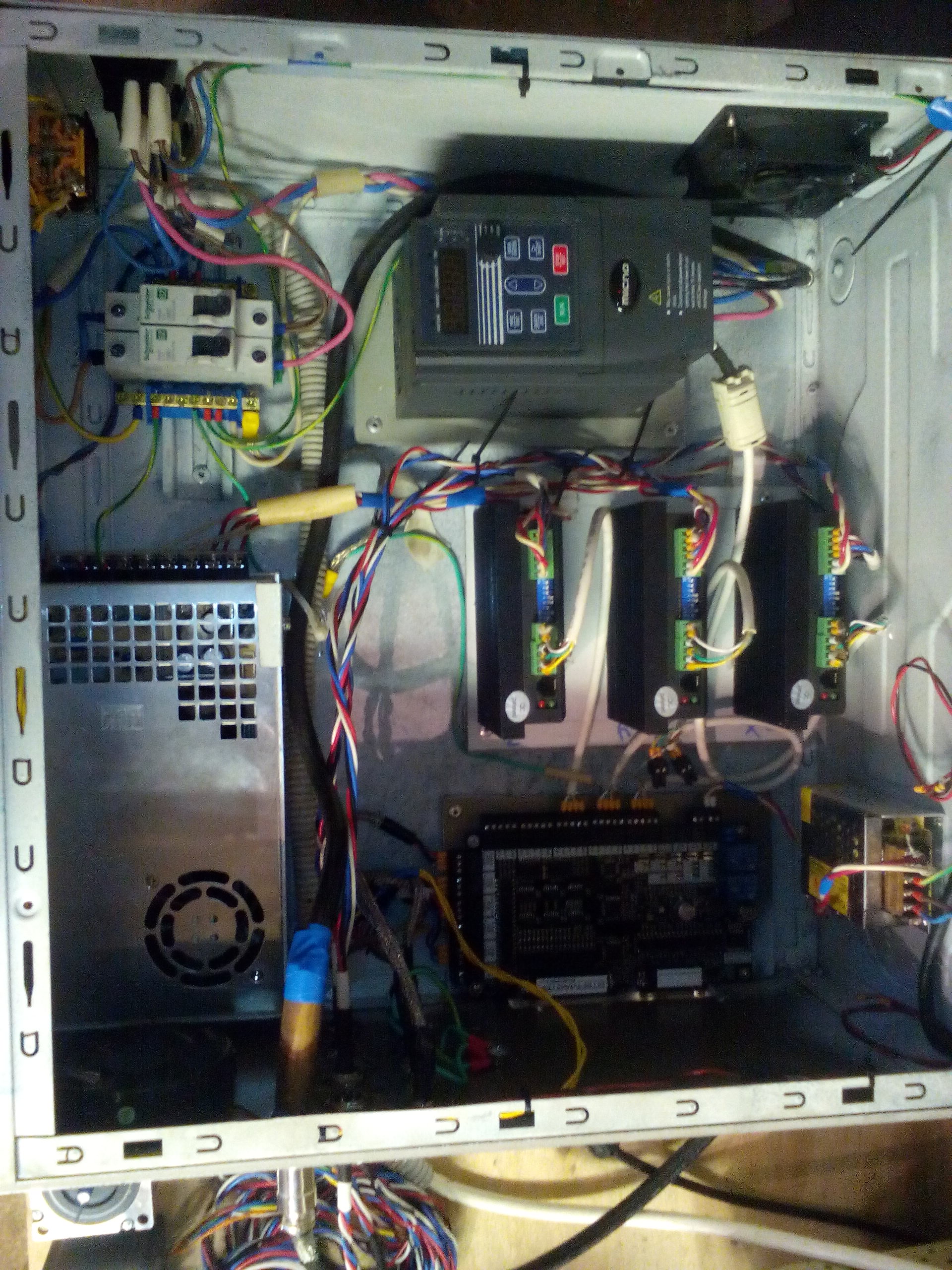

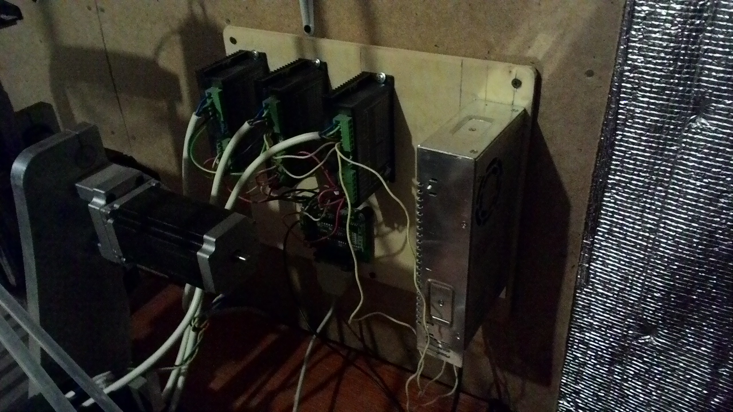

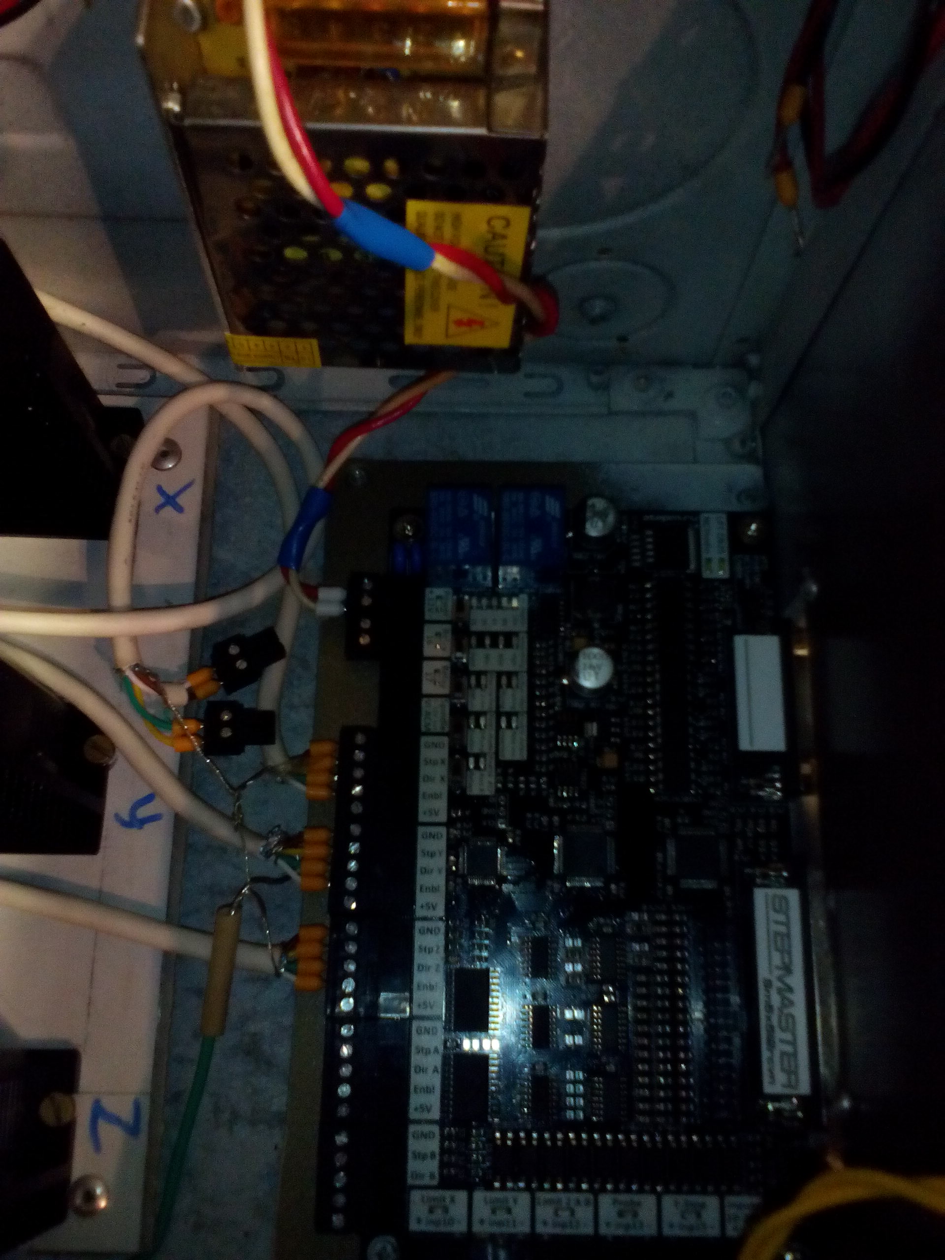

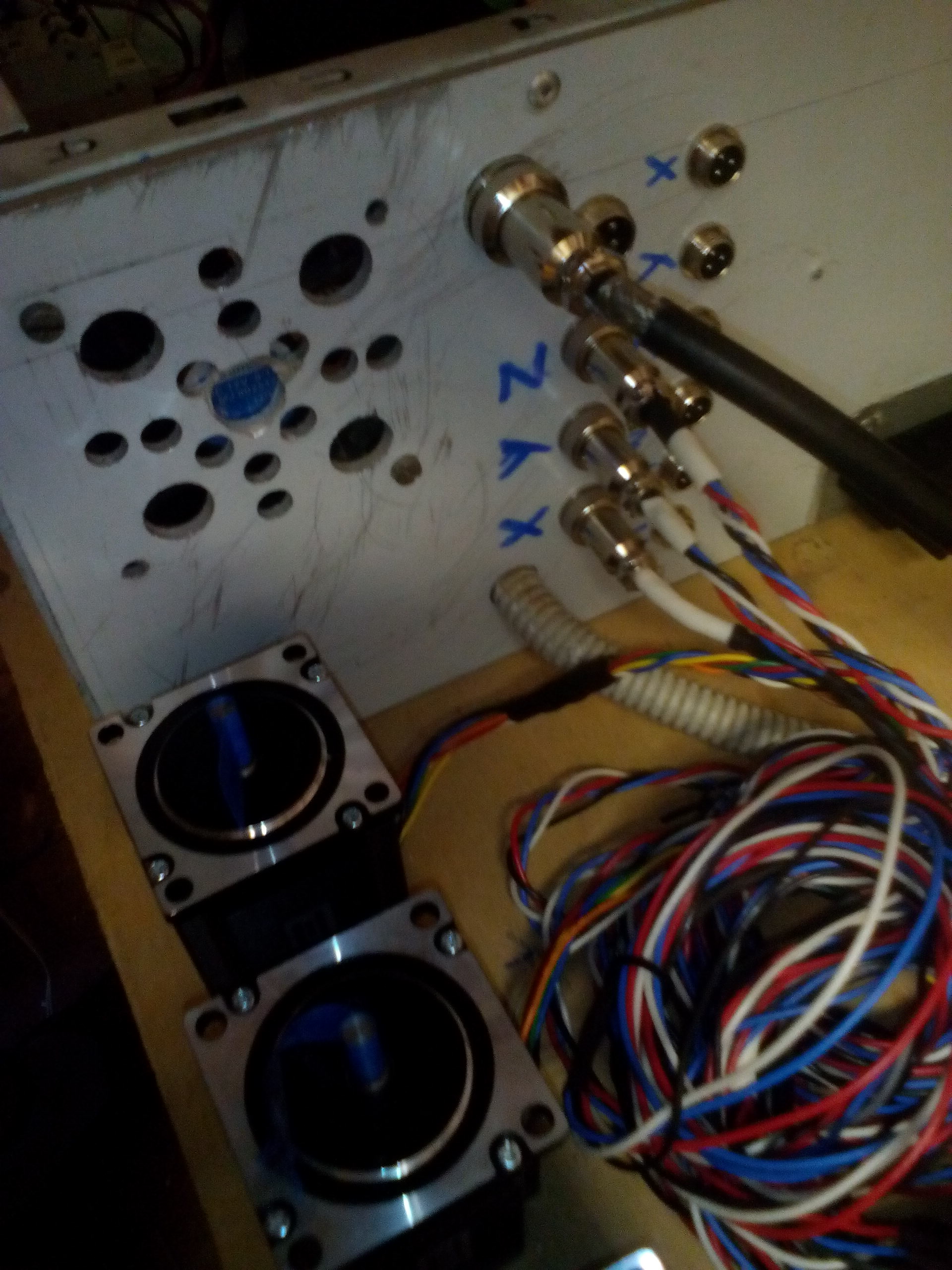

Сообщение Filingo »
Дополнил первый пост результатом выбора. Дабы не плодить новые темы, может кому пригодится.
Добавлю немного фото шкафа электрики.
IMG_20170827_183725.jpg (5227 просмотров) <a class='original' href='./download/file.php?id=119144&mode=view' target=_blank>Загрузить оригинал (694.19 КБ)</a>
IMG_20170827_183622.jpg (5227 просмотров) <a class='original' href='./download/file.php?id=119145&mode=view' target=_blank>Загрузить оригинал (1.03 МБ)</a>
IMG_20170827_183647.jpg (5227 просмотров) <a class='original' href='./download/file.php?id=119147&mode=view' target=_blank>Загрузить оригинал (654.31 КБ)</a>
