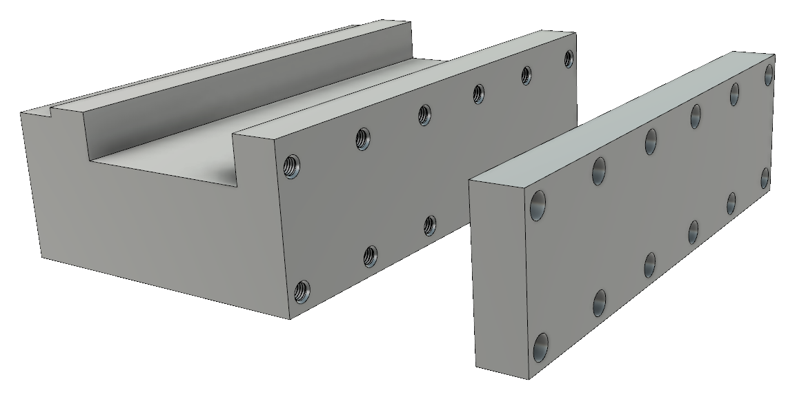

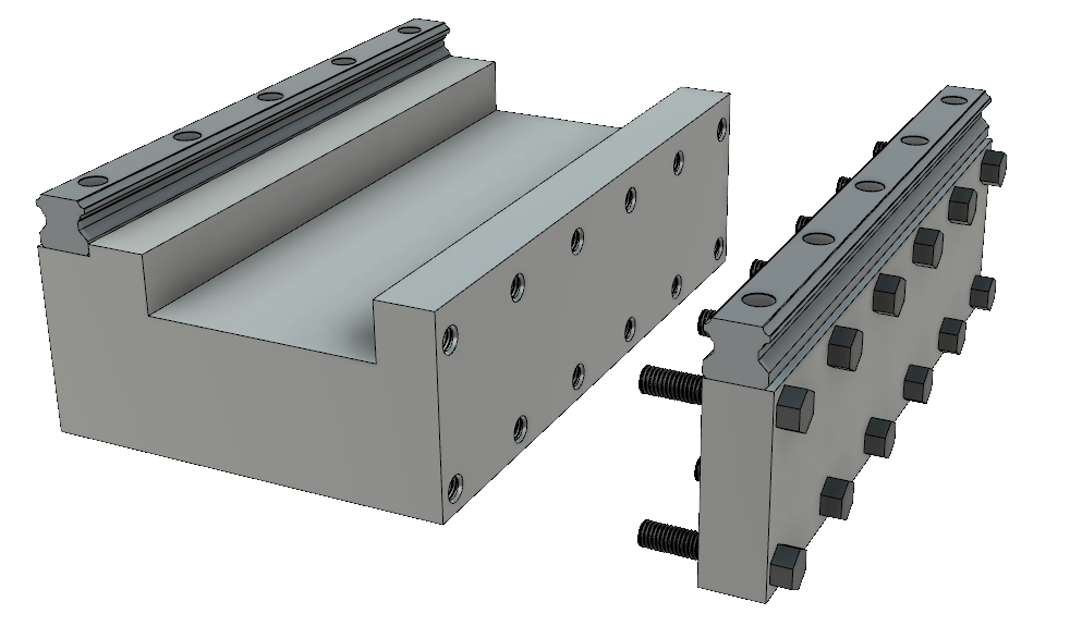

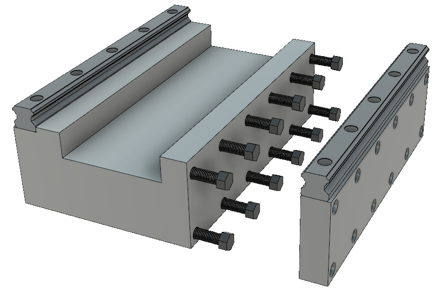

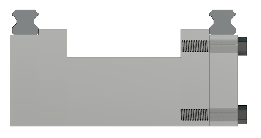

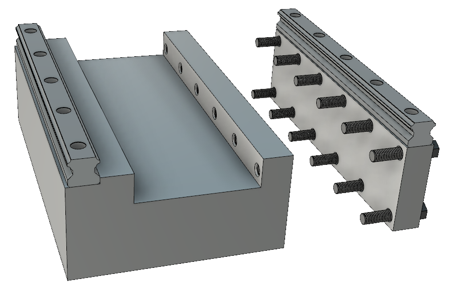

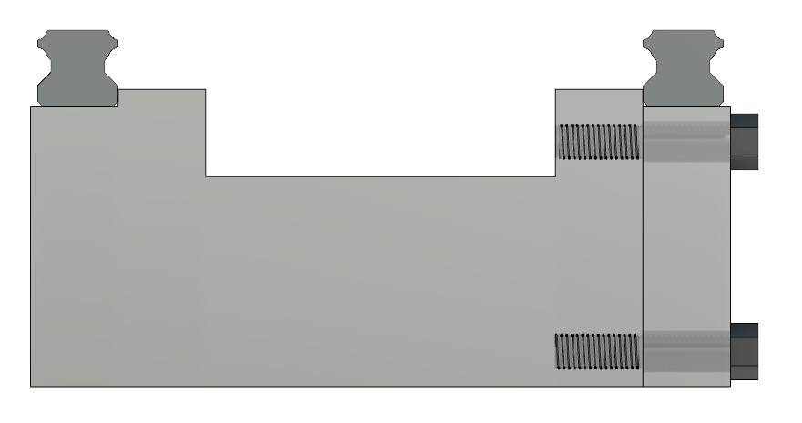

Это значит, что то место, куда крепится рельс, является отдельным элементом, который крепится к общей конструкции с последующей юстировкой. Буртик тоже может быть отдельным. Лично мне такой конструктор больше нравится, и для домашних условий подходит лучше.
Бармалей
Сообщения: 1163
Репутация: 144
Re: Прямолинейность, параллельность.
Сообщение Бармалей »
MX_Master писал(а): Это значит, что то место, куда крепится рельс, является отдельным элементом, который крепится к общей конструкции с последующей юстировкой
а где бы глянуть пример?

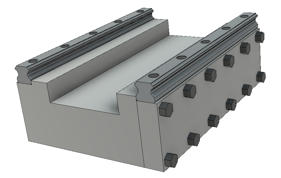

http://a360.co/2ogcvbF
2017-04-16_200050.png (3956 просмотров) <a class='original' href='./download/file.php?id=109058&mode=view' target=_blank>Загрузить оригинал (129.11 КБ)</a>
2017-04-16_200128.png (3956 просмотров) <a class='original' href='./download/file.php?id=109059&mode=view' target=_blank>Загрузить оригинал (37.64 КБ)</a>
2017-04-16_200319.png (3956 просмотров) <a class='original' href='./download/file.php?id=109060&mode=view' target=_blank>Загрузить оригинал (128.53 КБ)</a>
2017-04-16_200337.png (3956 просмотров) <a class='original' href='./download/file.php?id=109061&mode=view' target=_blank>Загрузить оригинал (166.06 КБ)</a>
2017-04-16_200515.png (3956 просмотров) <a class='original' href='./download/file.php?id=109062&mode=view' target=_blank>Загрузить оригинал (146.24 КБ)</a>
2017-04-16_200554.png (3956 просмотров) <a class='original' href='./download/file.php?id=109063&mode=view' target=_blank>Загрузить оригинал (90.75 КБ)</a>
Сообщения: 2893
Сплошной головняк. Как в изготовлении так и в выставлении рельс.
Бармалей
Сообщения: 1163
Репутация: 144
Блрю. Но тут не видно возможности юстировать. Максимум ложемент и поверхность буртика тереть о линейку удобней. Или я что-то пропустил?
