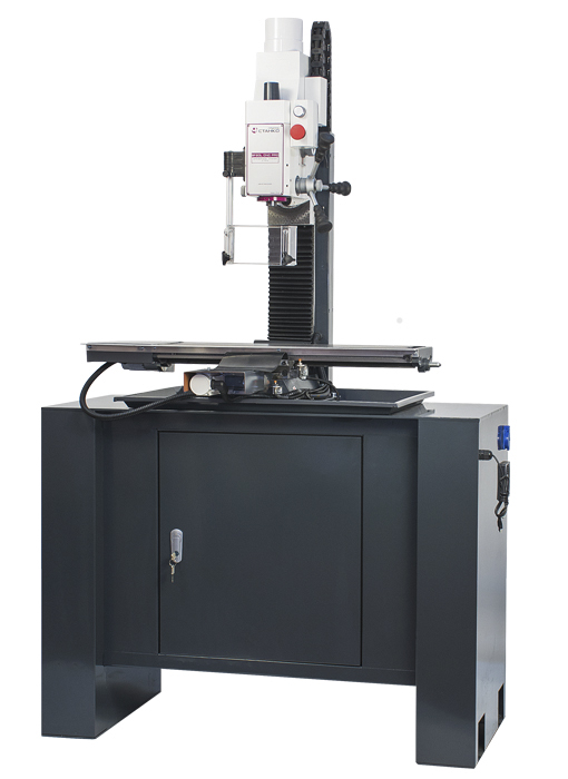

Всем привет!
Необходимо организовать небольшой цех для фрезеровки алюминия в гараже. Опыта в таком вопросе нет (( так что нужны критика и советы.
Заготовки для изделий будем делать на заводе, с нас только фрезеровка на чпу.
Бюджет около 700 т.р.

Станок optimum bf20 pro. Или что то похожее по параметрам и цене, но я ничего похожего не нашёл. Интересно ваше мнение
stanko_bf20lcnc_pro.jpg (3426 просмотров) <a class='original' href='./download/file.php?id=108675&sid=d270a4c0ba923de78c455d8fc1ad5ae3&mode=view' target=_blank>Загрузить оригинал (137.64 КБ)</a>

Не взлетит. Если речь о производительной точной работе.
Без опыта, с новым оборудованием итп, не хватит бюджета.

Нубило писал(а):Заготовки для изделий будем делать на заводе, с нас только фрезеровка на чпу.
А какие габариты заготовок ? И какая планируется точность изготовления ?

Основная работа это небольшие детали. Заготовки не более 100×100×50. Точности в 0,05 более чем достаточно. У оптимы на швп заявлено 0.025мм

По факту только люфты в опорах по X и Y около 0,05.
И это не регулируется - там сейчас ставят двухрядные радиально-упорные подшипники не самого высокого класса точности
