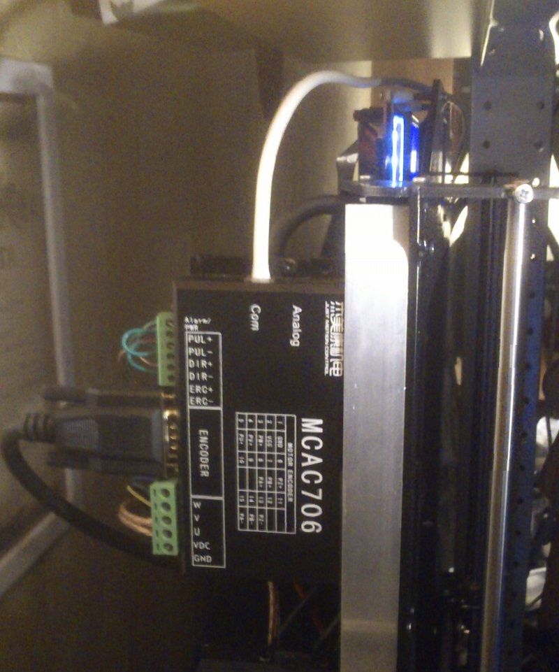

Пытаюсь заменить шаговые двигатели осей X и Y в своем 3D принтере на серво моторы.
Цель - добиться тихой и точной работы на скорости 100-150мм/c.
Сам принтер - классика, Prusa I3.
Управление платой МКС Gen V1.4 на базе Arduino Mega 2560
Прошивка Marlin.

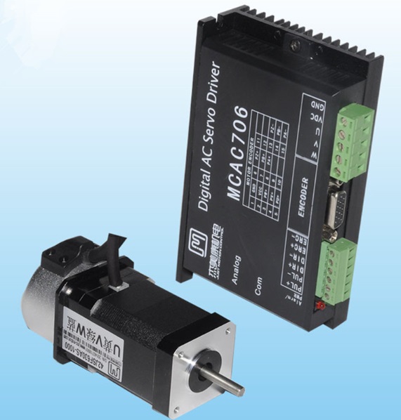

Купил на Aliexpress вот такой набор driver + servo motor.
Pict1.jpg (6712 просмотров) <a class='original' href='./download/file.php?id=108311&mode=view' target=_blank>Загрузить оригинал (70.08 КБ)</a>
Драйвер MCAC706, серво мотор 42JSF630AS. Почему именно этот набор? Почти все народные 3D принтеры собираются на базе шаговых двигателей в размере NEMA 17. Найти полноценный серво мотор кроме этого в размере NEMA 17 я не смог, все, что я встречал, начиналось с размера NEMA 23, либо не соответствовало стандарту NEMA 17 и требовало переделки крепления моторов в принтере. Ну и цена конечно подъемная.
Для сопряжения платы принтера и входа серво-драйвера купил вот такие платы согласования MKS CD. Эта плата ставится в плату принтера вместо стандартного драйвера шагового двигателя и обеспечивает передачу управляющих сигналов STEP, DIR, EN на вход драйвера серво мотора. Если соединить на прямую, пишут плата принтера будет перегружена по току. Опто-пара на входе драйвера серво мотора требует большего тока, чем выдает плата принтера.
Для питания серво-драйвера и мотора используется отдельный блок питания на 24в 400W.

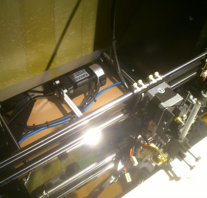

На первом этапе экспериментов в 3D принтере был заменен шаговый двигатель оси Y, который передвигает стол.

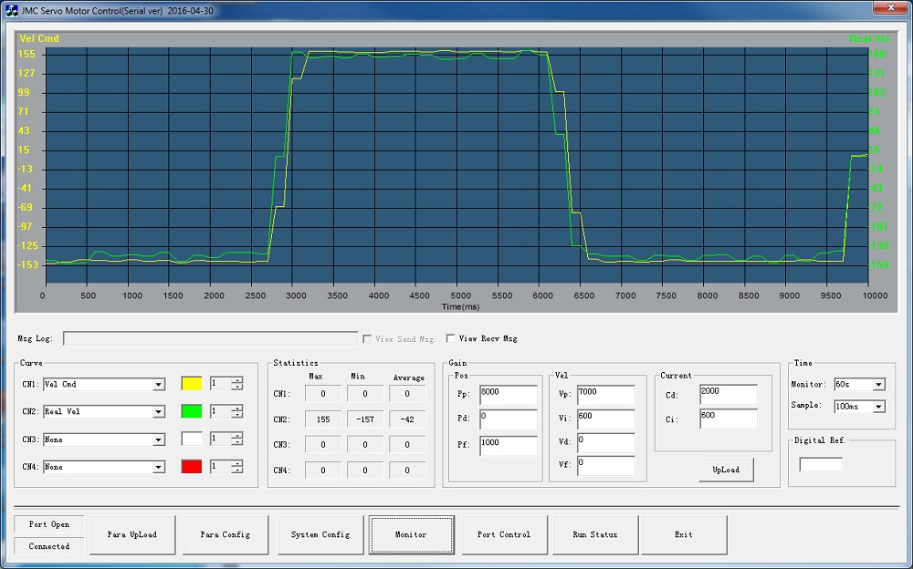

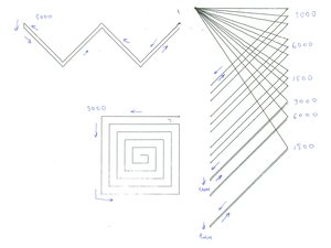

Теперь как это все заработало. По описаниям вроде это настоящий серво мотор, заявлен энкодер 1000линий на оборот (4000 импульсов Step на оборот). Путем долгой переписки с китайскими товарищами производителя JMC была добыта настроечная программа с английским интерфейсом и актуальное описание серво-драйвера MCAC 706. Для соединения с компьютером наколхозил шнурок USBtoCOM, обжал джек на 6 контактов.
Что удивительно (это мой первый опыт запуска серво-моторов), номинально все заработало. Настроечная программа соединяется с серво-контроллером, выгружает и загружает параметры. Серво двигатель отрабатывает команды позиционирования. Все очень точно и тихо.
Что не работает. Все получалось пока я гонял серво мотор отдельно от оси X. Я подбирал параметры в настроечной программе и добивался правильного разгона и останова при движении стола принтера. Для визуализации результата я поставил на экструдер принтера шариковую ручку с тонким стержнем и рисовал квадратики на бумажке.
Pict4.jpg (6712 просмотров) <a class='original' href='./download/file.php?id=108314&mode=view' target=_blank>Загрузить оригинал (127.65 КБ)</a>
К сожалению, китайская программа по настройке серво-драйвера оказалась кривой в плане отображения тестов. В ней нет теста тока и не отображается тест позиционирования. Я долго препирался с китайцами, и они признали, что это кривизна самого серво-контроллера и ничего поделать нельзя. Ну, это конечно очень плохо, просто отстой, не понимаю, как можно точно настроить позиционирование без Position Test, но не смертельно. Для 3D Принтера вполне хватит настройки по бумажке.

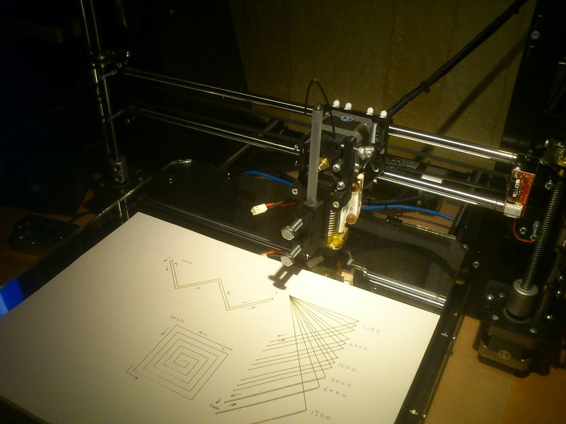

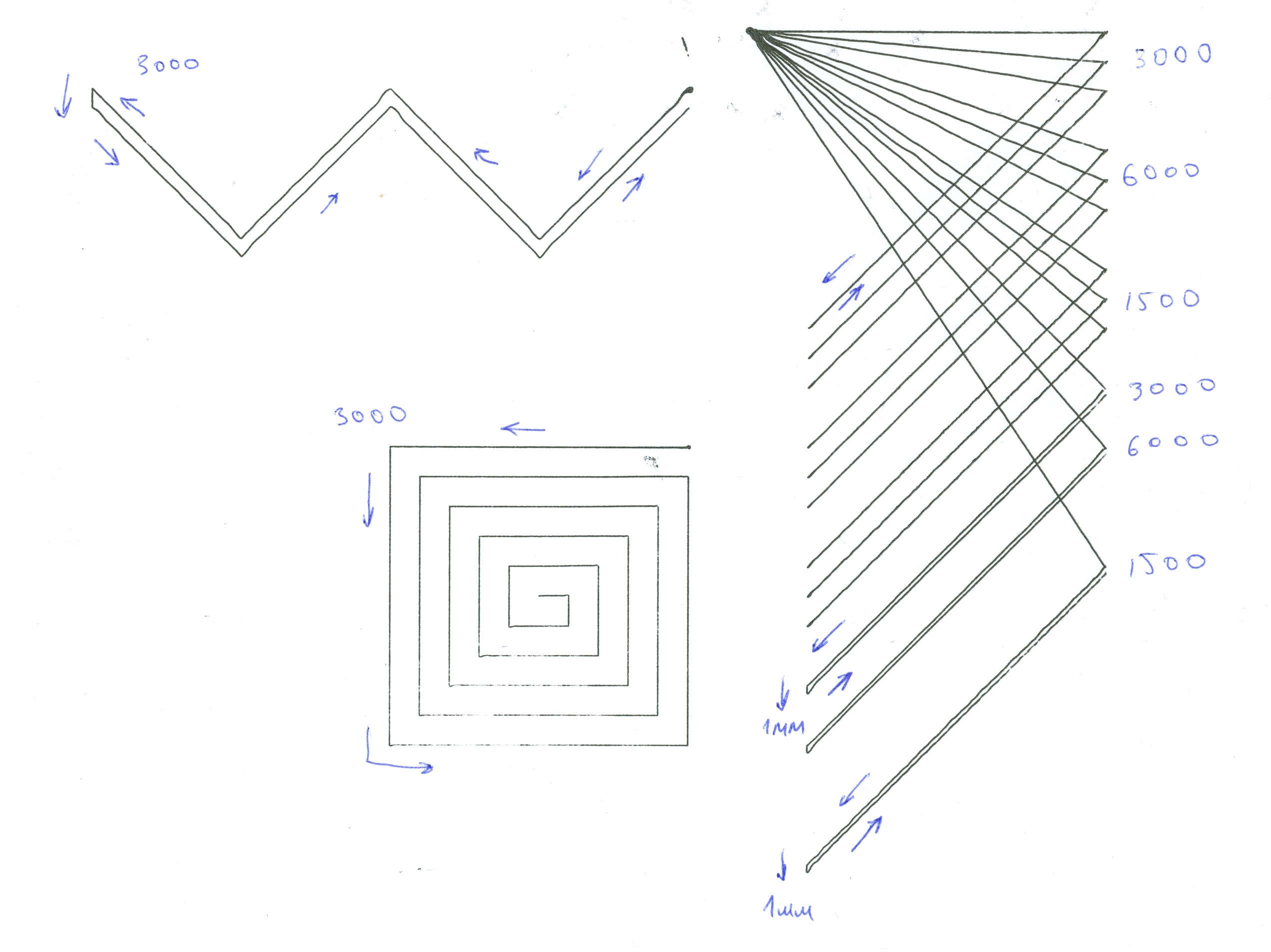

Дальше хуже. Когда я начал рисовать диагональные прямые, одновременно перемещая стол (ось Y) и головку (ось X), выяснилось что скорость перемещения стола не равномерная. Стол, движимый испытуемым серво мотором двигается рывками. В результате диагональная линия получается волнистой. И это пока поставило в ступор весь проект.
В настроечной программе есть раздел настройки параметров скорости (Speed Loop). Изменение (увеличение) пропорционального и интегрального коэффициентов уменьшает неравномерность скорости вращения, но рывки не пропадают до конца. При увеличении значений этих параметров выше определенного уровня (Vp>7500, Vi>600) мотор начинает болезненно жужжать после остановки и иногда во время движения.
В лучшем случае, настройкой параметров удается добиться равномерности скорости вращения 5-7об/мин. Т.е. например, при вращении мотора со скоростью 150об/мин его реальная скорость колеблется от 145об/мин до 155об/мин.
Причем это видно в программе, тест скорости в ней работает.
Также эта неравномерность видна невооруженным глазом на диагональных линиях, нарисованных на принтере.

Теперь, собственно, мои ламерские вопросы. Буду очень признателен за любые комментарии, особенно если я все делаю неправильно, мотор не подходит для задачи и т.п. :)
1. Нормальна ли такая неравномерная работа мотора с заявленными характеристиками?
2. Может ли это быть связано с тем, что мотор работает на очень маленькой скорости? В спецификации заявлено, что мотор работает до 3000об/мин, а я его гоняю на скорости 75-150об/мин так как у меня такой конструктив привода стола через ремень и зубчатый шкив на 20 зубьев. Соответственно, неравномерность +-5об/мин на скорости, например, 1500об/мин это совсем другая точность поддержания скорости.
3. Может ли это быть недоработкой прошивки или электроники самого контроллера серво-мотора? Сомнения связаны с кривизной настроечной программы, неработающим тестом позиционирования и т.д. Очень похоже на то, что контроллер какой-то "левый"...
4. Если проблема в контроллере, поможет ли использование другого, "правильного" контроллера. Например, Leadshine? Мой контроллер как две капли воды похож на Leadshine ACS606, для которого есть на много более продвинутая программа настройки...

Спасибо за обзор, тоже в свое время долго присматривался к этим сервам, но решил что за те же деньги лучше будет взять фирменные б/у, зачастую их можно выловить даже дешевле, если считать с БП который нужен для этих серв.
__DmitryR__ писал(а):Найти полноценный серво мотор кроме этого в размере NEMA 17 я не смог
Практически все сервы до 100Вт включительно идут с фланцем 40х40мм, отверстия для крепления лежат на окружности диаметром 45мм, должны вполне подойти.
__DmitryR__ писал(а):была добыта настроечная программа с английским интерфейсом и актуальное описание серво-драйвера MCAC 706
Вот софта так и не нашел под них, кстати не пробывали лидшайновскую прогу? Вдруг сможет с ним работать? Хар-ки у них очень похожи, думал что возможно это какая-то копия. Отчасти и отказался от них из-за неясностей с софтом и настройкой.
__DmitryR__ писал(а):Стол, движимый испытуемым серво мотором двигается рывками.
Действительно странно, подобные не тестил, да и с остальными опыта немного, но которые попадались позицию отрабатывали довольно точно, конечно, есть рассогласование между заданием и положением, но вот таких ступенек ни разу не видел. Кстати может вопрос в источнике сигнала для них, есть возможность покрутить от генератора импульсов?
__DmitryR__ писал(а):при вращении мотора со скоростью 150об/мин его реальная скорость колеблется от 145об/мин до 155об/мин
Ну это однозначный косяк, 150об/мин это нормальная скорость, вот когда нужно крутить 5-6об/мин, вот тогда действительно нужен энкодер с высоким разрешением или будет проще надавать по рукам конструктору, который придумал такое :hehehe: Тут или очень кривые настройки, хотя не уверен что настройками его можно заставить так работать, или действительно пытались сделать копию с лидшайна, но "что-то пошло не так" :) .
Вообщем думается что в первую очередь можно попробывать софт от лидшайна, если не запустится - тогда сам сервопак от лидшайна, если не запустится с этим мотором - тогда докупить родной мотор и порадовать нас новым обзором ;)

Моя история имеет плавное продолжение. И хотя желаемый результат пока не достигнут, удалось немного продвинуться и исследовать вопрос.
Удалось подружить JMC мотор с драйвером Leadshine. С точки зрения подключения, у них различия только в распиновке энкодера. Я спаял переходник, соединив одноименные контакты на основе описаний JMC и Leadshine. Поначалу мотор не работал, запускался через раз, случайным образом срывался и давал ошибки энкодера. После долгих мучений выяснилось, что у них по-разному обозначены выводы датчиков холла. Достаточно было поменять местами в переходнике выводы W и U и все заработало! Проверил на макете с драйверами Leadshine ACS606 и ACS806. Работает. У разъема энкодера ACS806 есть дополнительные входы для датчика холла U-, V-, W-. Их надо оставить не запаянными. У JMC моторов 4 пары магнитных полюсов, этот параметр необходимо настроить в драйвере.
Настроечная программа Leadshine более понятная и в ней все работает. Также, на мой взгляд, сам мотор JMC под управлением драйвера Leadshine работает точнее и ровнее, чем с родным драйвером.
Однако желаемого улучшения качества печати 3D принтера я пока не добился. Конструктив 3D принтера рассчитан на маломощные шаговые двигатели, которые работают на довольно низких скоростях (30-75об/мин). На таких скоростях разрешение энкодера 1000 линий (4000 импульсов на оборот) этих бюджетных моторов видимо не достаточно для отрисовки мелких элементов. Проблемы сохраняются на окружностях 2-3мм, не идеально отрабатываются прямые углы детали.
Ну, ведь не просто же так делают сервы с энкодером, выдающим по 10000 импульсов, а фирменные и по 100000 импульсов на оборот...
При этом впечатляет стабильность и повторяемость траектории у сервомоторов. Вертикальная стенка, состоящая из одинаковых траекторий в плоскости XY печатается просто идеально. У шаговых двигателей слои гуляют и это видно невооруженным глазом.
В мире 3D принтеров очень много всего написано про то, что в основном качество зависит от жесткости конструкции и люфтов направляющих. У меня довольно жесткий конструктив и тяжелый стол. У меня предположение, что качество печати моего принтера в основном определяется моторами. Пока это вполне подтверждается, двигаемся дальше...
Далее буду пробовать поставить на стол (ось Y) ШВП вместо ремня, это увеличит скорость мотора до 1500-2000об/мин. На ось X ШВП воткнуть тяжелее, попробую использовать планетарный редуктор.
