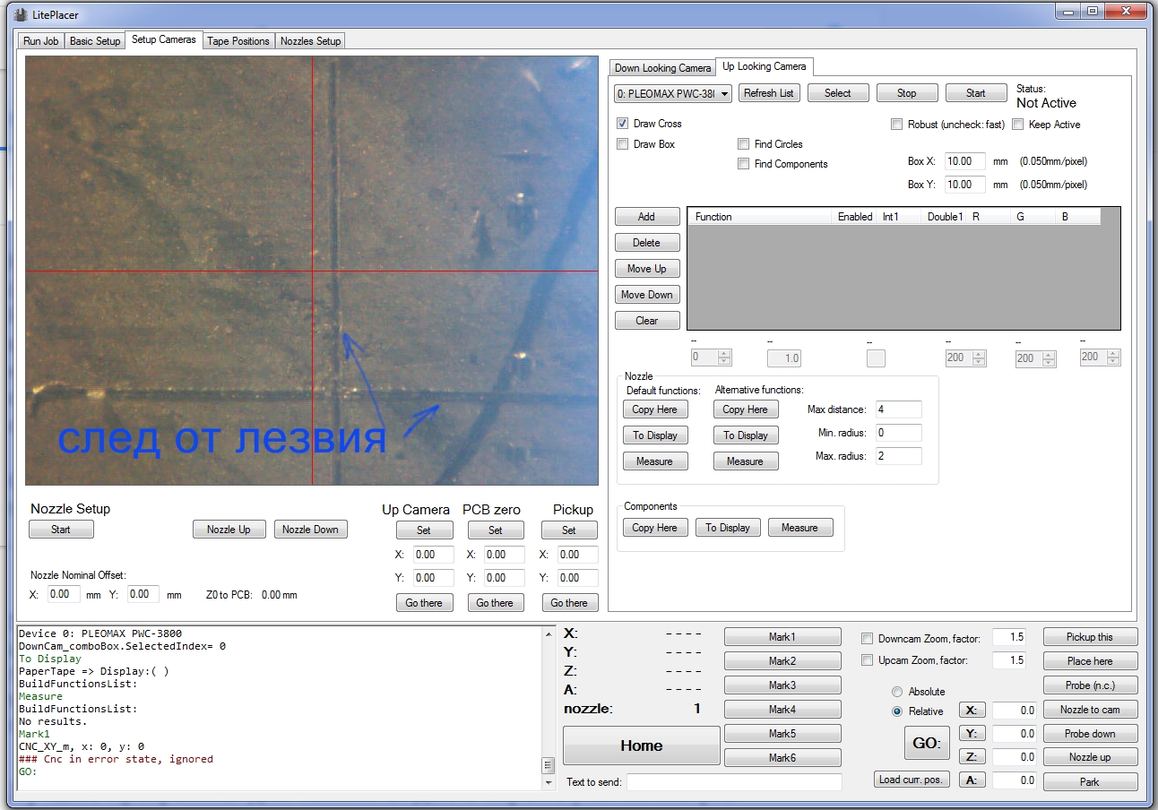

решил сделать ручной home ..прочертил крестик лезвием для бритья на алюминии ..взял переделанную веб камеру и поставил прогу LitePlacer..и теперь не страшно, когда вырубят свет и можно спокойно выставить координаты..на картинке след от лезвия кажется толстым, но на самом деле его почти не видно без оптики :freak:

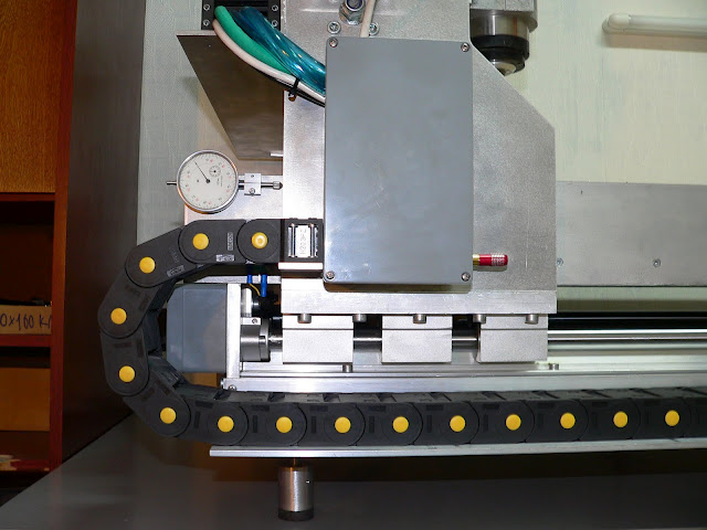

А такой наверное точнее будет.
P1140450.JPG (4412 просмотров) <a class='original' href='./download/file.php?id=108178&mode=view' target=_blank>Загрузить оригинал (67.75 КБ)</a>
P1140454.JPG (4412 просмотров) <a class='original' href='./download/file.php?id=108179&mode=view' target=_blank>Загрузить оригинал (80.57 КБ)</a>
Сообщения: 3653
Re: Высокоточный ручной home
shalek писал(а):наверное точнее будет.
Радикально :D

имеет право на жизнь..но можно улучшить, поставить веб камеры на датчики, что б не бегать вокруг станка :D

А если стрелку изогнуть на 90градусов и поставить оптику от мышки то....

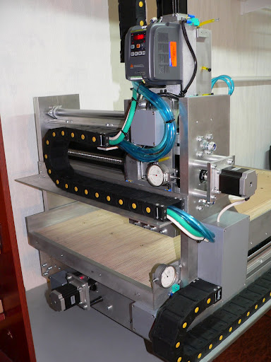

Я тоже использую механические индикаторные головки.. дешево и сердито. Вся оснастка от них базируется.

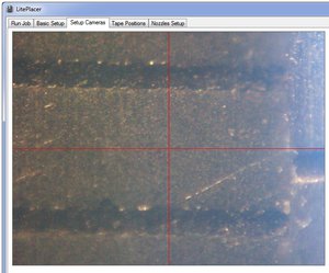

вид мм на штангенциркуле

Ну макро вы никого не удивите. Вот, например, как я выставил направляющую 1500мм. На видео леска 0,074мм.
