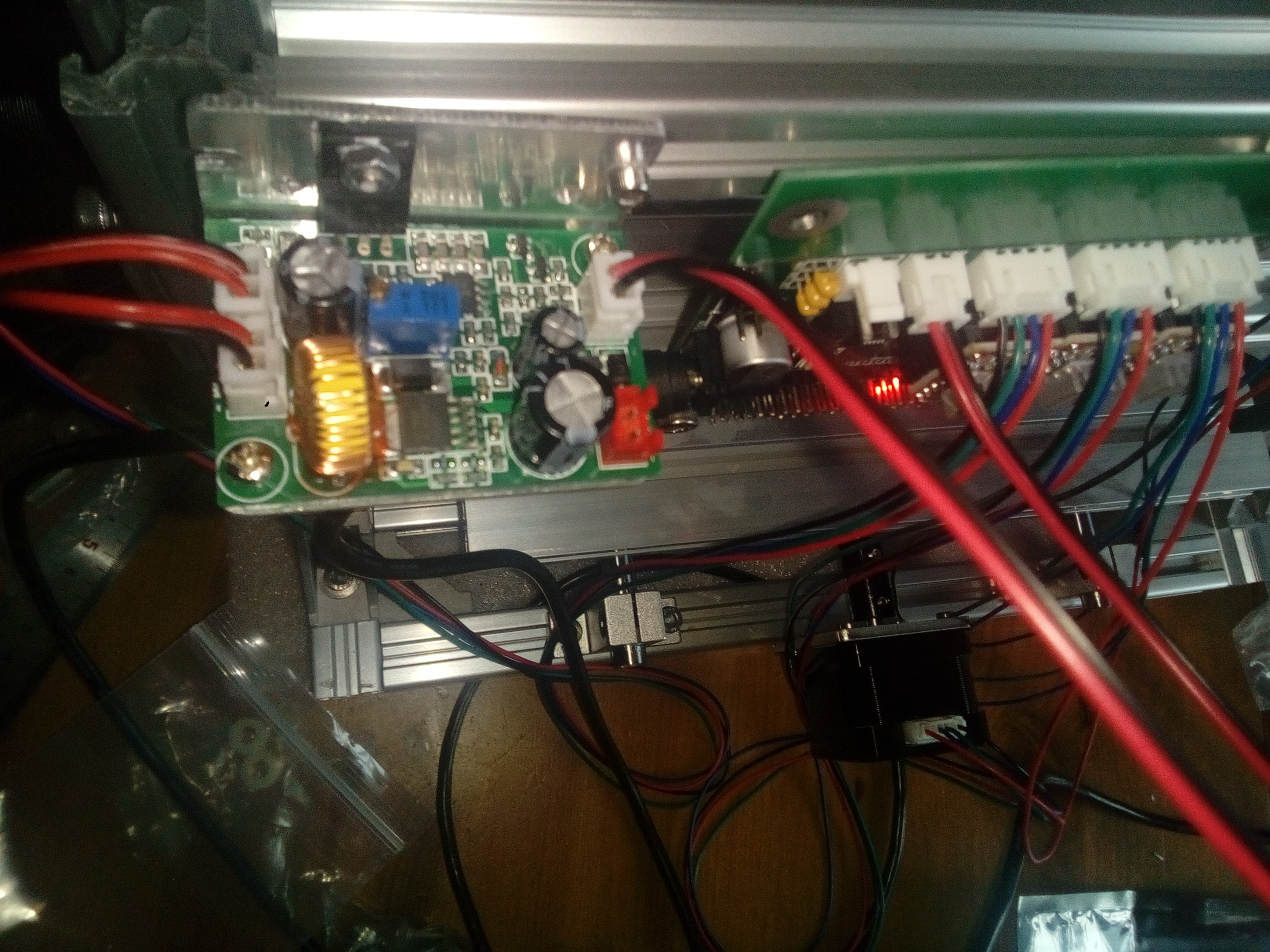

Есть станок СНС2418 заказал из китая пришел с лазером 5.5 Вт 450NM сам лазер и платка
подключил платку разьем TTL, что с лазером давалась к плате управления в разьем "лазер"
Через прогу litefire ничего не происходит моторчики крутятся а лазер не включается.
если подать на платку лазера 12в то лазер постоянно включен
сигнал с платы управления есть замерял вольтметром, а на выходе платки что давалась с лазером ничего нет
подскажите что может быть не исправно? или подключил не так?

в твоём наборе не в ттл разъём надо подключать а в тот что красный. у меня такой же набор был.

Спасибо, тебе огромное все заработало!
