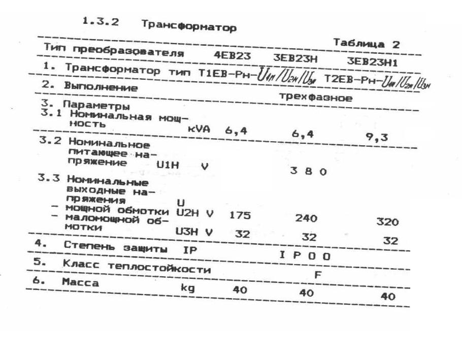

Всем доброго дня. Имеем станок 16А20Ф3 после долго простоя, состояние железа хорошее(после консервации). А вот с электроникой есть трудности, кроме проводов и автоматики, ничего не осталось. Решили мы это дело своими силами восстановить на приводах Кемток. Раздобыли сам преобразователь(3ЕВ23Н), трансформатор силовой(Т1ЕВ-6.4-380/175/32) и индуктивности. Движки уже стояли (3МТА - 21 Н*м). Всем этим будет управлять ЕМС2 с платами от ТООТ. После небольшого изучения темы по Кемтоку, остались следующие вопросы:
1.Согласно Таблицам 1 и 2 номинальное напряжение U2 должно быть 240 Вольт. В наличие трансформатор с U2 на 175 Вольта. Подойдёт ли для нашего преобразователя и двигателя данный трансформатор?
2. Какие ещё сложности могут возникнуть в процессе монтажа и настройки?

По сути работать должен , у преобразователя свои стабилизаторы питания.
Двигателя только могут не выходить на совсем полную скорость, питание ниже .

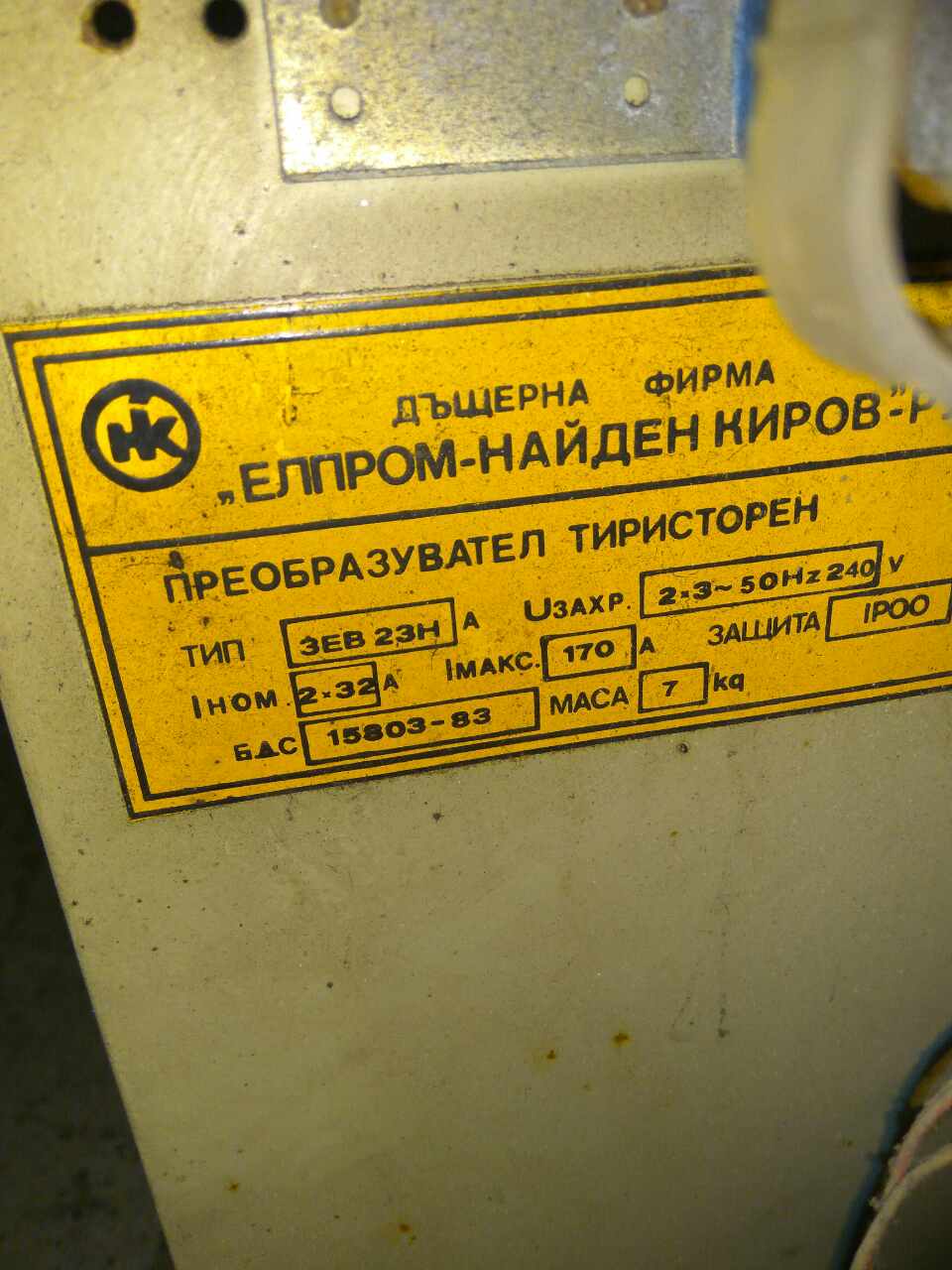

Там только не совсем понятно преобразователь на бирке просит два напряжения по 32 А , а на трансе выход одного вроде ( возможно не совсем понял)
По мощности совпадает .

Преобразователь на 2 двига. По 32а на каждый

Все это понятно, в самом преобразователе контроля нет за питающим напряжением получается? Если так, то без разницы какой трансформатор. Тогда не понятно мне в данном случае, для чего разные трансформаторы? Можно было наверно сделать один транс и регулировать уровень в преобразователях (в зависимости от типа движка).N1X писал(а):На практике там на движке обычно и сотни нет... Там прямой привод на. ШВП, он убежит в соседний цех через стену, если максимум дать, так что нормуль...

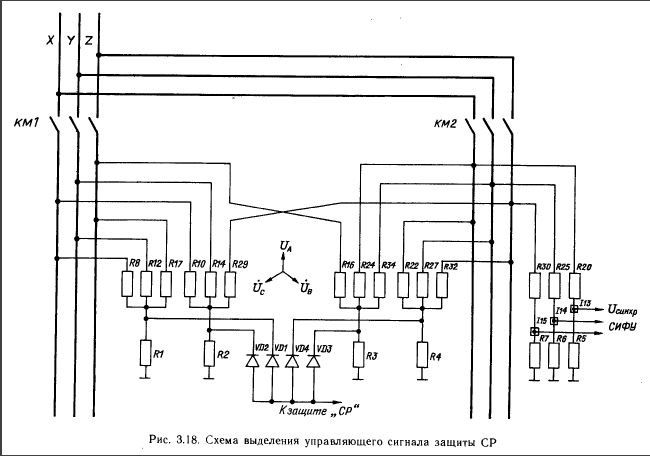

А вот здесь да, как то вылетело из головы. Там стоят мелкие трансы синхронизации и питания ОУ. На выходе у них тоже просядет. Если будет еще актуально на работе в понедельник попробую уточнить...maratNC писал(а):Все это понятно, в самом преобразователе контроля нет за питающим напряжением получается? Если так, то без разницы какой трансформатор. Тогда не понятно мне в данном случае, для чего разные трансформаторы? Можно было наверно сделать один транс и регулировать уровень в преобразователях (в зависимости от типа движка).N1X писал(а):На практике там на движке обычно и сотни нет... Там прямой привод на. ШВП, он убежит в соседний цех через стену, если максимум дать, так что нормуль...

Ща глянул как питание сделано, да, вся управа от низковольтной обмотки трансформатора похоже питается, а синхра выделяется резистивными делителями...vinhest писал(а):Это уже выходы со стабилизаторов , ....

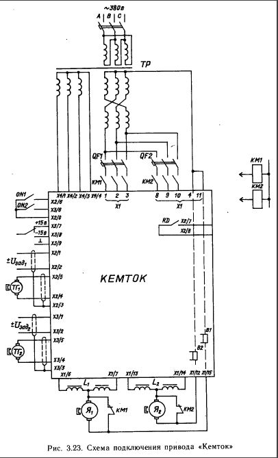

Re: Кемток. Какой трансформатор поставить?
Помогите , плз , у меня с электроникой совсем плохо .
Привод Кемток , транс 380\155 отсутствует . Заменить хочу на 2 тр-ра -
мощный 380/130-170В и маленький 380/3х22В . Пугает то , что у родного тр-ра ( см. картинку от NIX )
как-то необычно соединены вторичные обмотки . Не получается при этом сдвиг фаз относительно
второй , низковольтной обмотки для цепей управления ? Будет работать преобразователь с двумя
трансами , или надо настраивать какой нибудь "угол альфа"

Поскольку силовая схема из двух полумостов на ноль, при движении в одну сторону открывается только три тиристора полу моста, это приведёт к насыщению сердечника транса. Поэтому нужен транс с заведомо завышенной мощностью или с вот такой хитрой схемой она не даст насыщения сердечника. Насчёт сдвига,низкое напряжение только для питания преобразователя, дальше он следит за наличием "пилы", а она из высокого делается. И можно одним, но мощным запитать силовую сторону.
