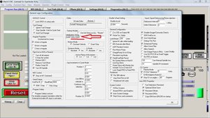

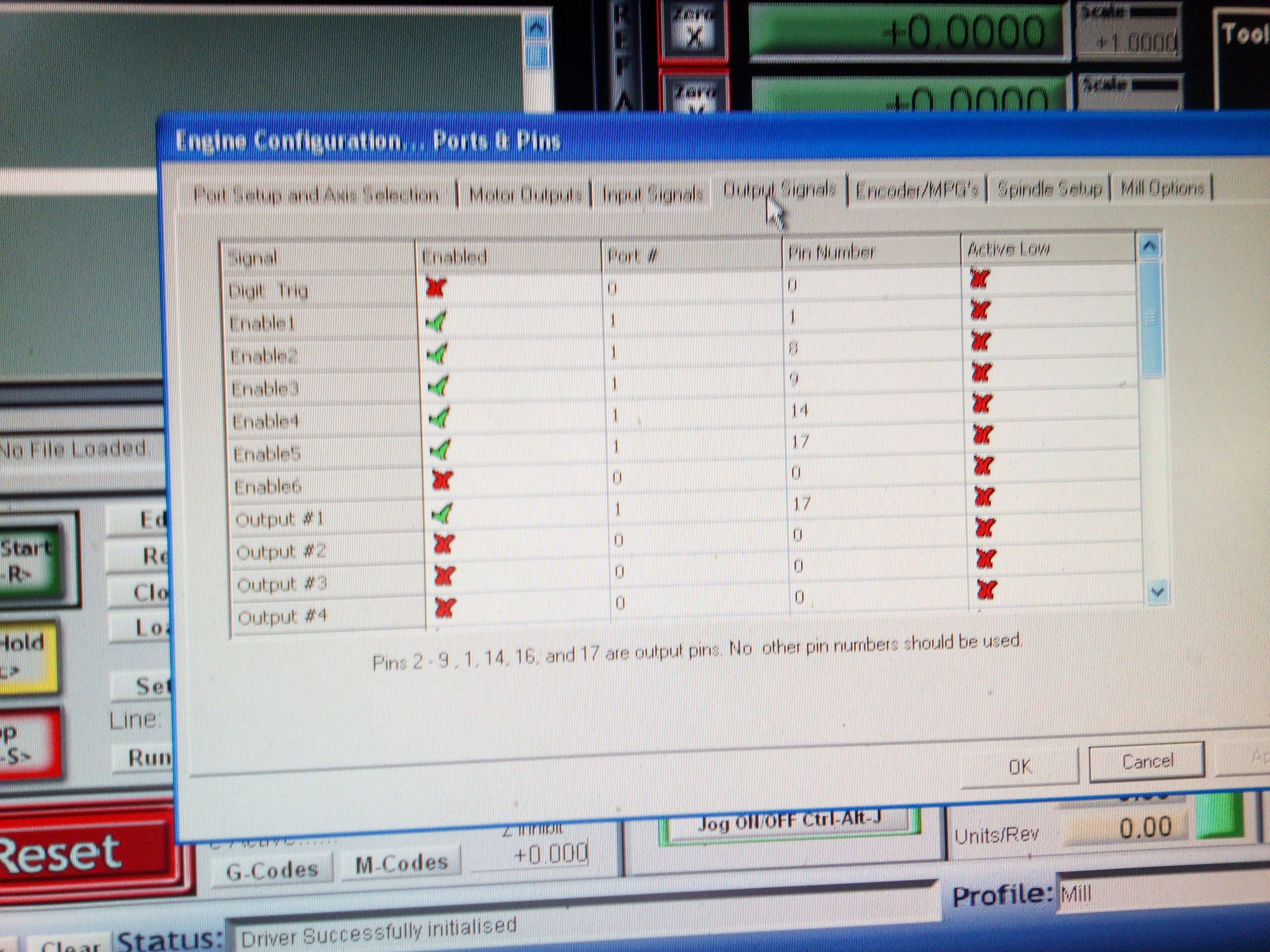

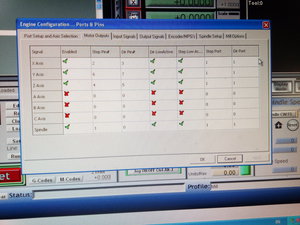

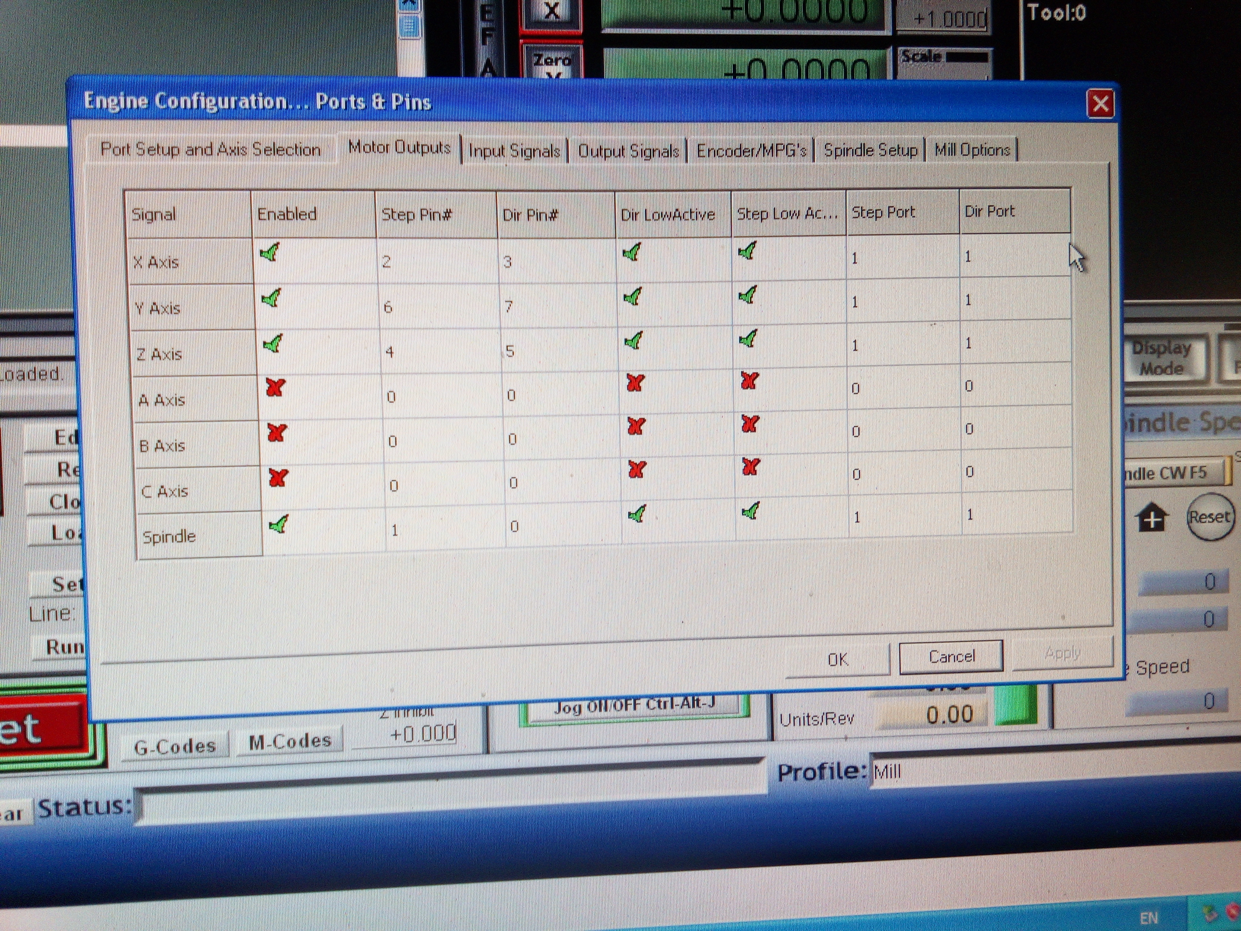

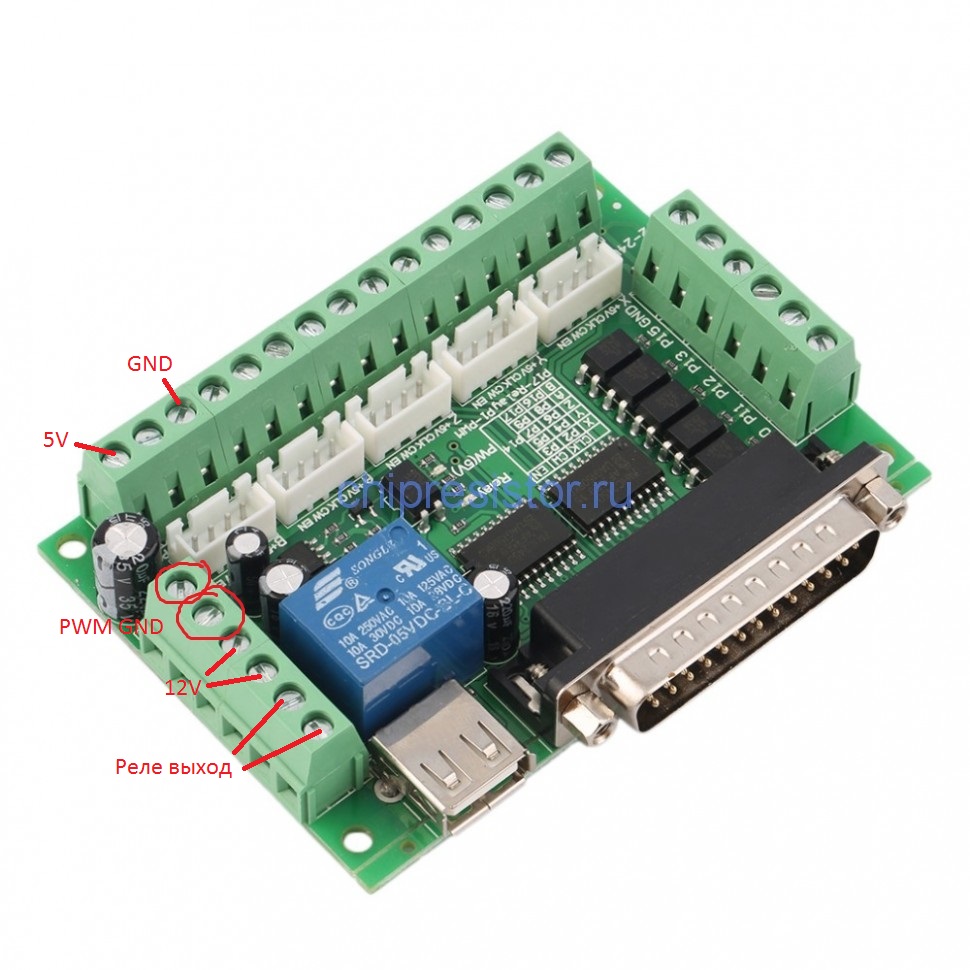

Вечер добрый! Помогите разобраться с проблемой. То ли лыжи не едут то ли я .... Пытался подключить частотник при помощи реле и ШИМ (0-10V). Не получилось. Т.е. реле при включении шпинделя из Mach работает, частотник включается, но обороты не регулирует. Вооружился мультиметром и начал замерять сигнал на выходе ШИМ.
В ключаем шпиндель напряжение на контактах - 0V
Нажимаю RESET, напряжение на контактах - 4,08V
А теперь внимание! Выхожу из программы Mach, напряжение на контактах ШИМ - 10V!
Что я сделал не правильно? Вот скрины настроек:
IMG_20170330_205717.jpg (3816 просмотров) <a class='original' href='./download/file.php?id=107629&mode=view' target=_blank>Загрузить оригинал (5.05 МБ)</a>
IMG_20170330_214018.jpg (3816 просмотров) <a class='original' href='./download/file.php?id=107630&mode=view' target=_blank>Загрузить оригинал (5.05 МБ)</a>
IMG_20170330_214027.jpg (3816 просмотров) <a class='original' href='./download/file.php?id=107631&mode=view' target=_blank>Загрузить оригинал (5.39 МБ)</a>
IMG_20170330_214051.jpg (3816 просмотров) <a class='original' href='./download/file.php?id=107632&mode=view' target=_blank>Загрузить оригинал (5.33 МБ)</a>

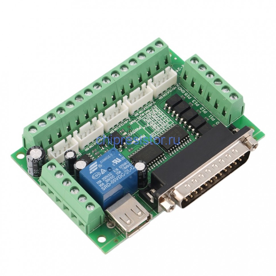

покажи на каких контактах ты измеряешь мультиметром напряжение?
и ты не показал вкладку motor outputs кажется. там где пин на шпиндель указан
и покажи как подключена плата опторазвязки. конкретней как завел на нее все необходимые напряжения.

Еще одну вкладку сфоткаю минут через 30. Смотрел на Ютубе как чувак на такую же плату подключал и тупо повторял все его действия, так что мог где угодно накосячить)
4809.97022222.jpg (3799 просмотров) <a class='original' href='./download/file.php?id=107636&mode=view' target=_blank>Загрузить оригинал (176.26 КБ)</a>

судя по картинке необходимые 12 вольт и 5 вольт подведены.5 вольт на этой плате необходимы для срабатывания реле. а 12 вольт для формирования 0-10в. Проверте на вкладке мача, чтоб пин шпинделя был указан верно. кажется он для этой платы он номер 1 (но проверте, на плате написано). И еще 1 момент часто требуется инвертировать его. Поставте соответствующую галочку в мач,иначе при увеличении частоты в программе шпиндель будет ее снижать и наоборот.

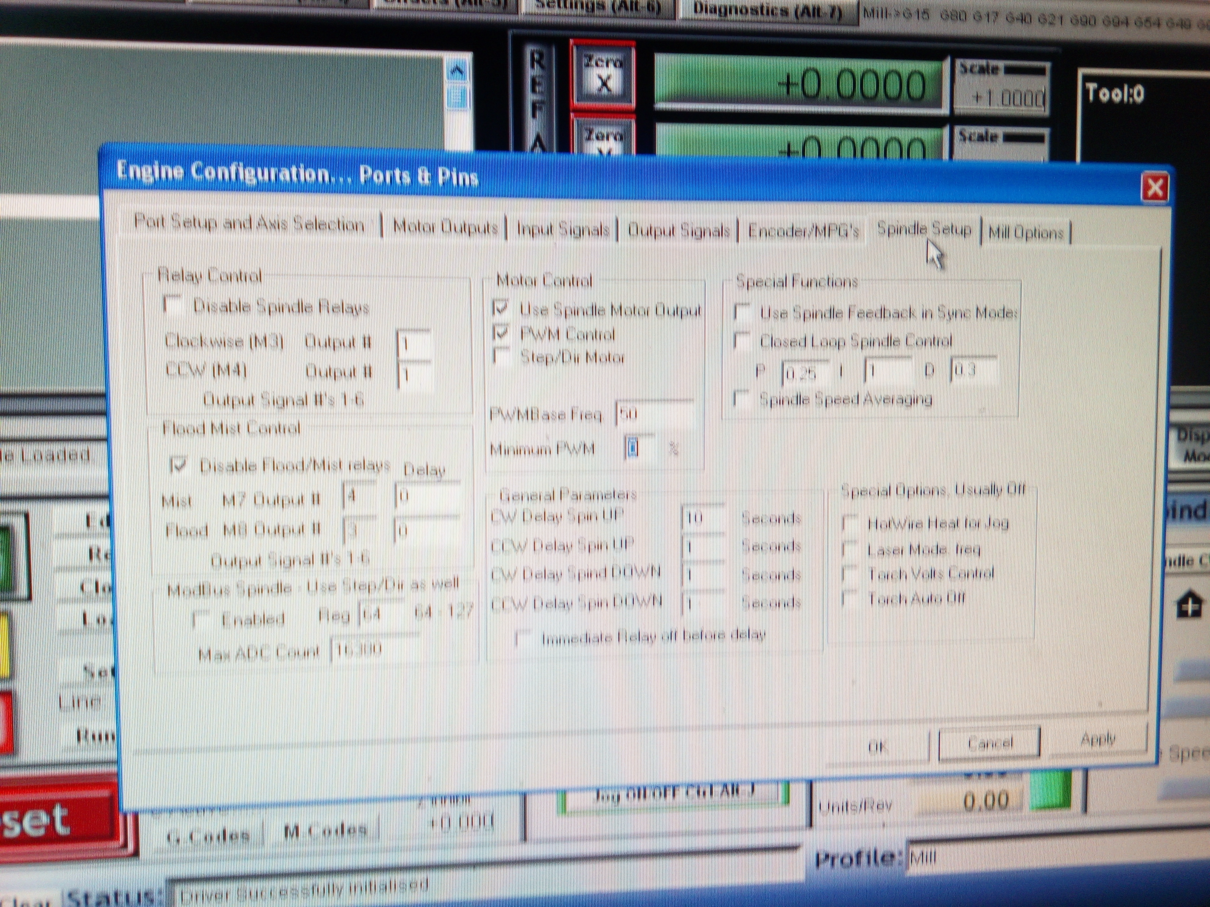

Вот что у меня
портс.jpg (3787 просмотров) <a class='original' href='./download/file.php?id=107641&mode=view' target=_blank>Загрузить оригинал (5.87 МБ)</a>

У тебя на 1 пин и шпиндель настроен и Enable1

michael-yurov писал(а):У тебя на 1 пин и шпиндель настроен и Enable1
прошу прощения, что нужно поменять местами или убрать?

можешь вообще пока снять галки с enable со всех.
оставь spindel на 1 (тут будет ШИМ)
output #1 на 17 (будет включать реле )

Не помогло, убрал все галки. На контактах ноль вольт. Если в Мотор Аутпутс убрать обе галки то появляется 9 вольт, соответственно никак не регулируются они

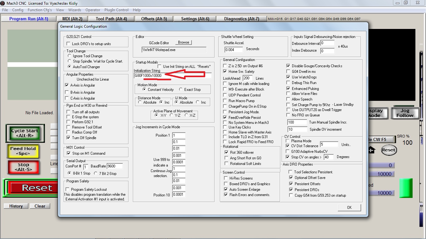

А ты давал команду задания частоты вращения например
m3 S10000 ?

Taganrog писал(а):А ты давал команду задания частоты вращения например
m3 S10000 ?
Дал команду и все заработало! Ураааа! Спасибо огромное всем неравнодушным, от меня виртуальный пузырь :) Блин не могу понять, такое ощущение, что эта команда его "пробудила", потому, что до того не возможно было включить шпиндель и регулировать обороты из Mach кнопками на экране. Что могло произойти? Притом, я перезагружал комп даже, галочки снимал и ничего не помогало. Команда и все заработало как так?

Cross писал(а):потому, что до того не возможно было включить шпиндель и регулировать обороты из Mach кнопками на экране
Не вдавался в подробности ,но некоторые кнопки "плюс" и "минус" частоты вращения ведут себя как будто меняют множитель частоты. скажем от 0,1 до 1. А если изначально частота не заданна .Она походу (тут я не уверен) равна 0. А коли так то насколько ноль не умножай ,все равно будет ноль. Но как только ты прописал задание частоты вращения (S10000) то все кнопки заработали коректно.

Taganrog писал(а):прописал задание частоты вращения (S10000) то все кнопки заработали коректно.
Да, по логике вещей так оно и есть. Нужно "отталкикаться" от конкретной частоты. Я при включении сразу же прописываю максимальные обороты и уменьшаю. Жаль нету реверса. На старом инверторе был, но тот по модбасу был подключен. Хотя с другой стороны, шпиндель у меня без редукции и врядли потянет нарезание резьб.

можно вот здесь немного строку подправить
мач.jpg (3678 просмотров) <a class='original' href='./download/file.php?id=107835&mode=view' target=_blank>Загрузить оригинал (326.01 КБ)</a>
и тогда при запуске МАЧ-а обороты сразу "пропишутся" на значение 10000 и можно будет включить шпиндель кнопкой с экрана .........
