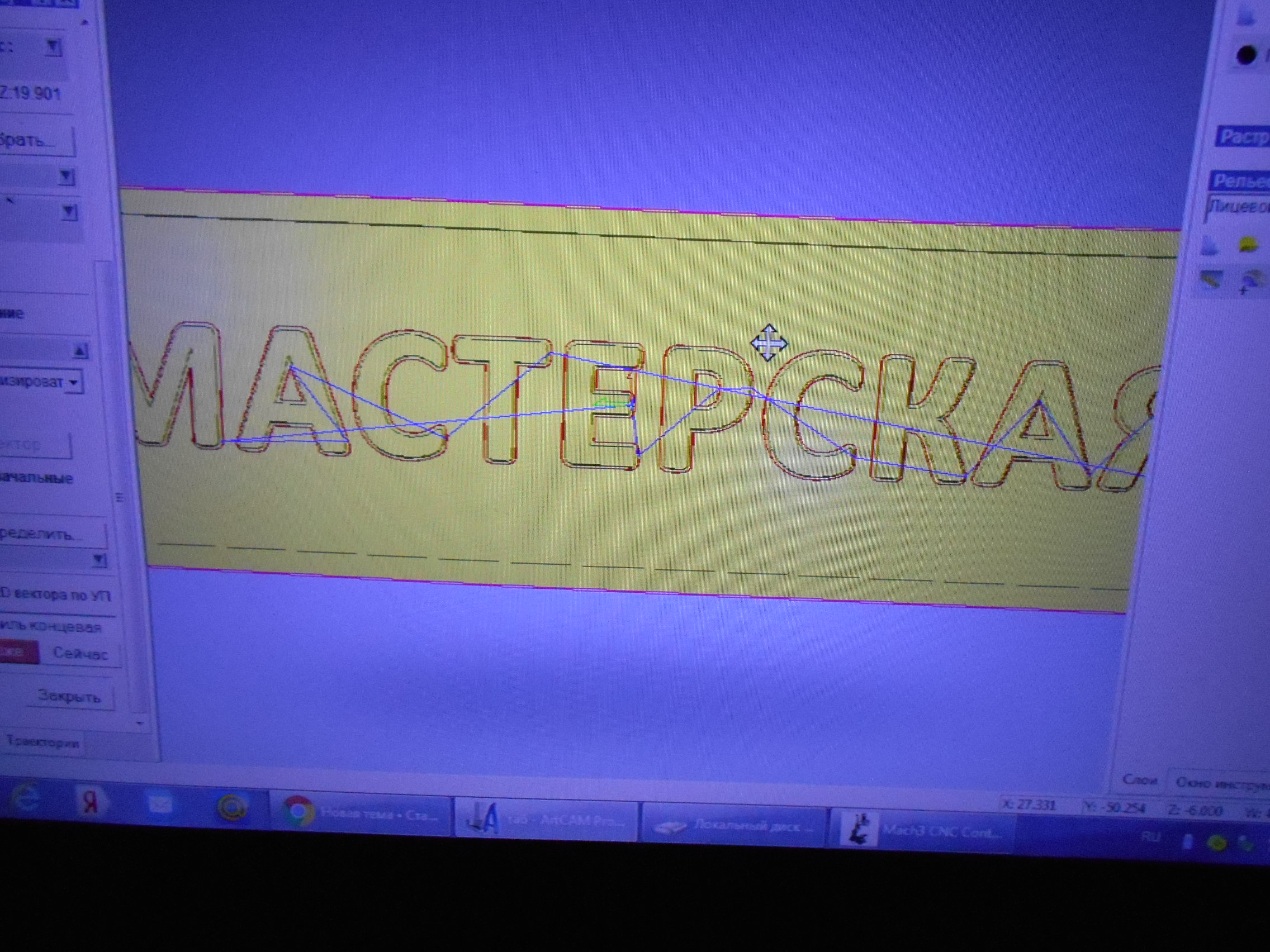

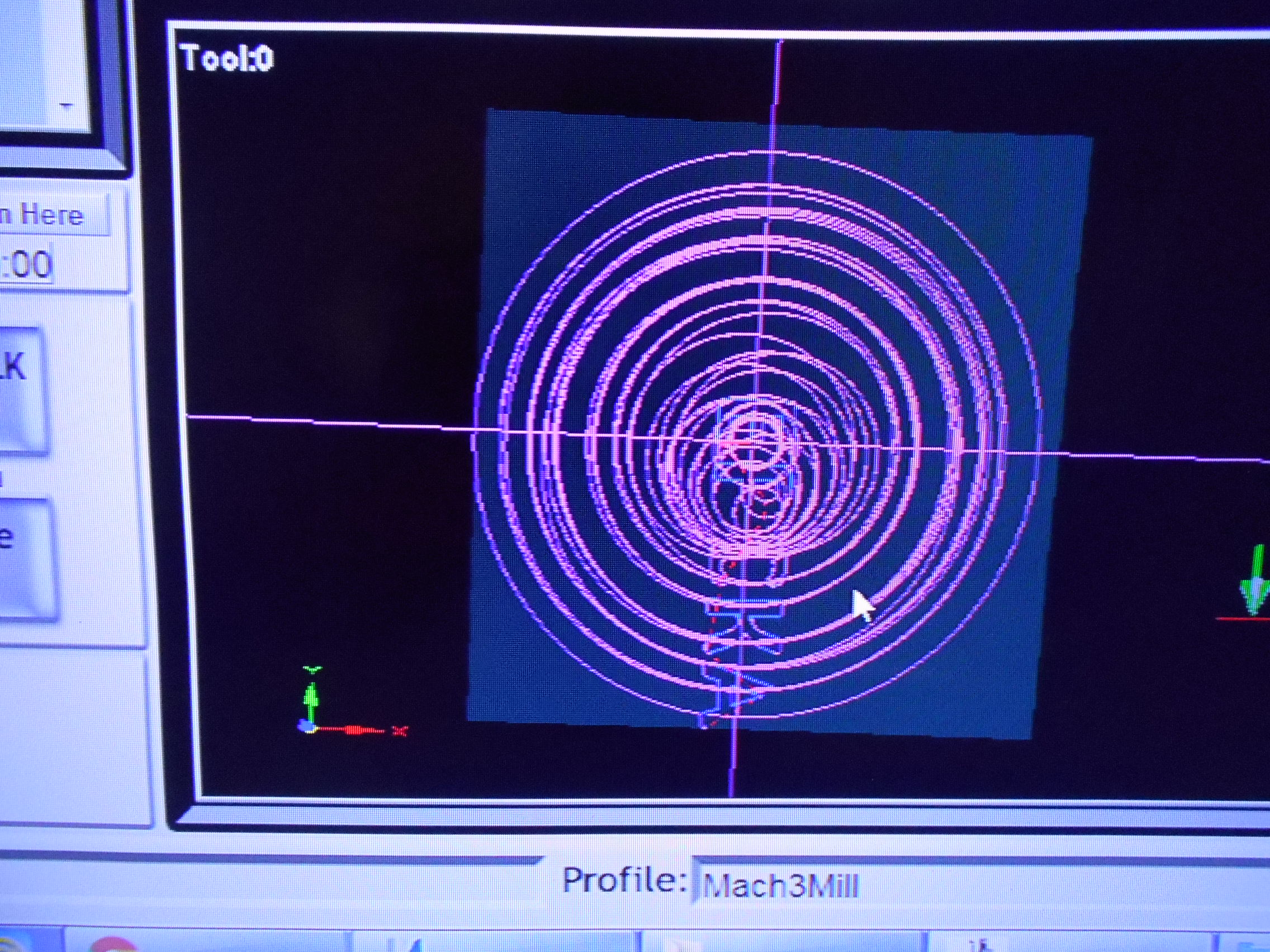

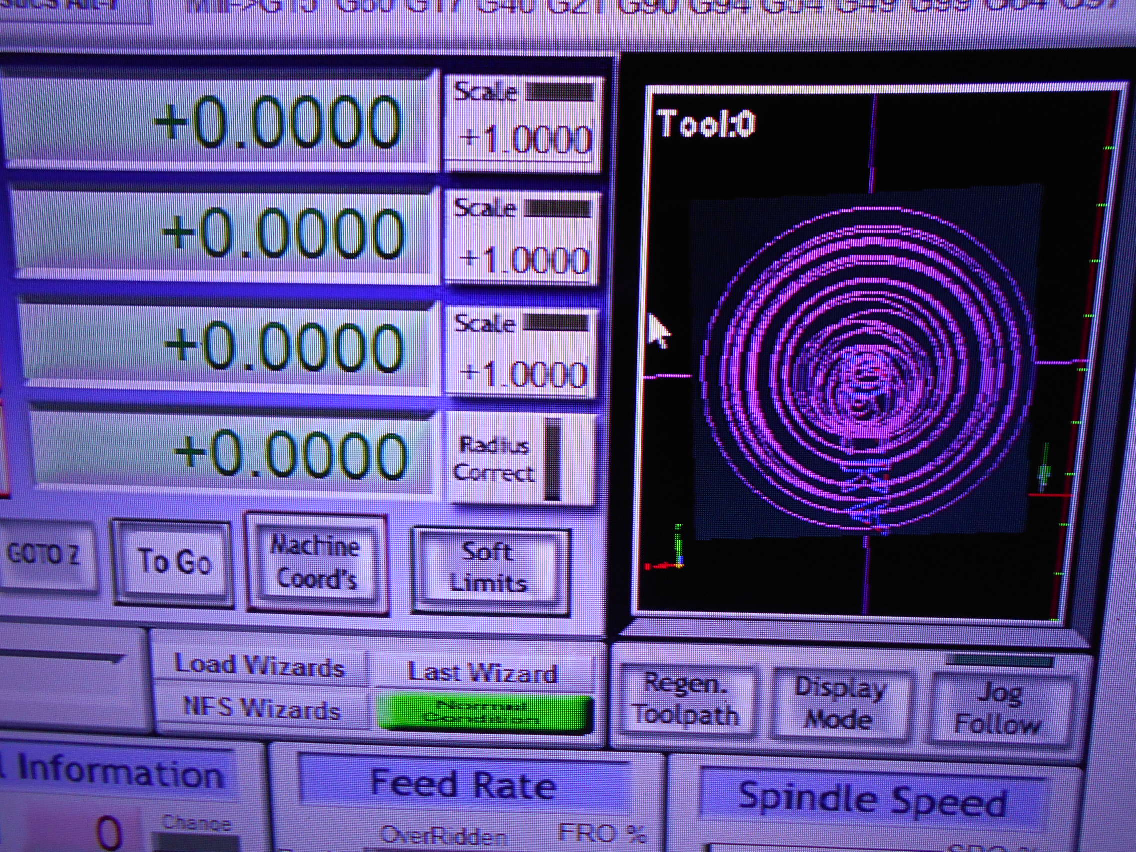

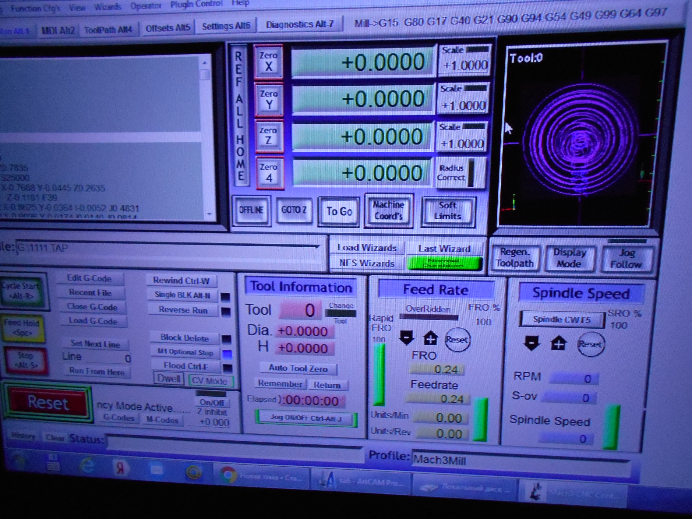

Приветствую. Не могу понять. что происходит. При создании УП Обрезка по контуру, или 2д выборка, УП создается, по визуализации все нормально. Сохраняю на флешку несу на станок, загружаю, и в поле где отображается работа фрезы появляются какие то круги
DSCN4464.JPG (3494 просмотра) <a class='original' href='./download/file.php?id=107530&sid=41849271742f4e98187693e8293472ad&mode=view' target=_blank>Загрузить оригинал (815.49 КБ)</a>
DSCN4465.JPG (3494 просмотра) <a class='original' href='./download/file.php?id=107531&sid=41849271742f4e98187693e8293472ad&mode=view' target=_blank>Загрузить оригинал (821.86 КБ)</a>
DSCN4469.JPG (3494 просмотра) <a class='original' href='./download/file.php?id=107535&sid=41849271742f4e98187693e8293472ad&mode=view' target=_blank>Загрузить оригинал (812.46 КБ)</a>
хотя должно было по контуру обрезать слово мастерская. Вот УП
Мастерская ...txt
(36.62 КБ) 1118 скачиваний

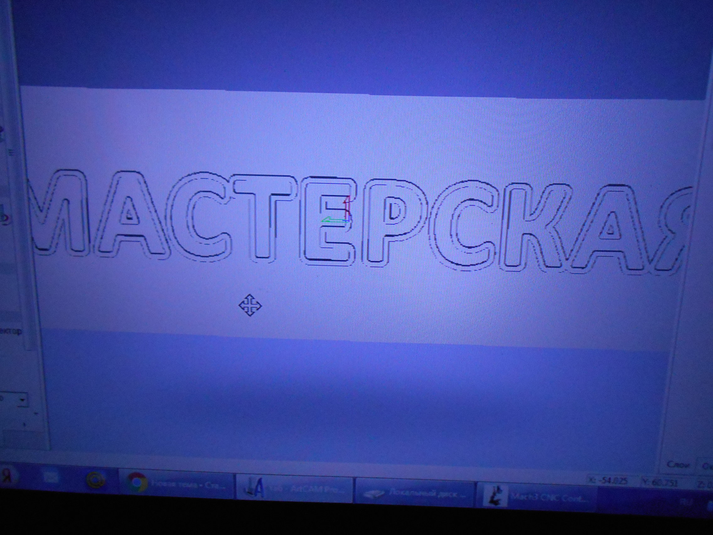

В арт каме это выглядит так.

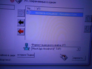

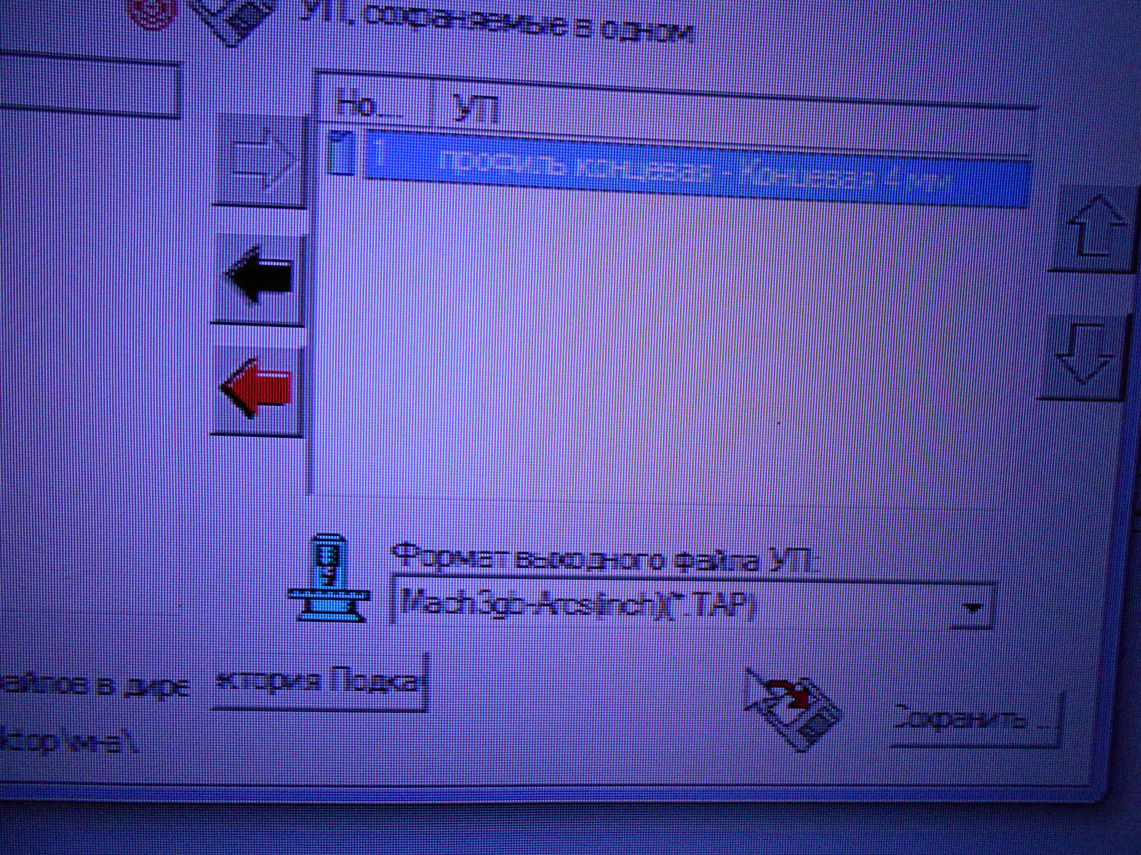

УП сохранена в таком формате.
DSCN4468.JPG (3494 просмотра) <a class='original' href='./download/file.php?id=107534&sid=41849271742f4e98187693e8293472ad&mode=view' target=_blank>Загрузить оригинал (748.45 КБ)</a>
Раньше все работало, такого не замечал. При запуске УП станок начинает двигаться по этим окружностям. В начале думал , что это глюк самой модели, попробовал на других то же самое. Пробовал переустанавливать арт кам не помогло. Арт кам 2008. Переустанавливал МАЧ 3, устанавливал демо версию с оф сайта тоже без результатно. Кто знает помогите разобраться.

может не тот постпроцессор при сохранении в арткаме выбрал ?
Ну как минимум не инчевый попробуй а метрический.
нпример "масн2 мм" или "масн3 что-то там мм" или вообще тот, что зовётся "G-cоde"

В самых разных CAM такой результат можно получить при экспорте с круговой интерполяцией (с дугами, with arcs) через несовместимый простроцессор. Решается одним из двух методов: экспорт кода без круговой интерполяции (without arcs, дуги заменяются множеством прямых, обычно, так даже луче - в плане удержания скорости подачи, но хуже в плане точности, незначительно), или второй вариант - экспорт через построцессор, который генерирует корректный для MACH3 код. Я предпочитаю первый путь, чаще получается ожидаемый результат.

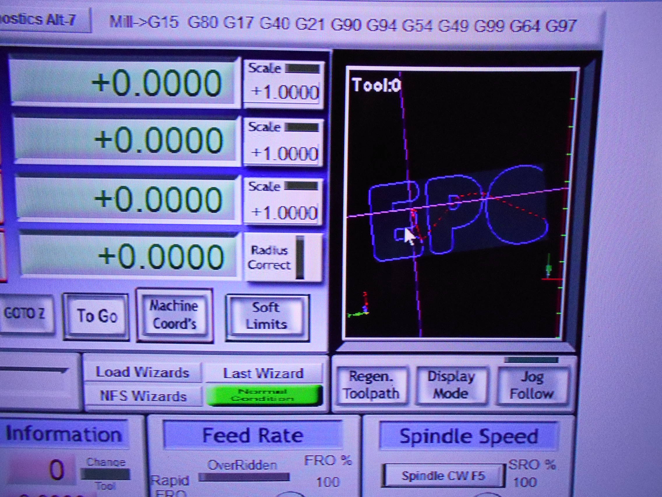

Пост процес МАЧ 2 выдает такие же круги Ж код выдает вот такое
DSCN4470.JPG (3466 просмотров) <a class='original' href='./download/file.php?id=107554&sid=41849271742f4e98187693e8293472ad&mode=view' target=_blank>Загрузить оригинал (803.66 КБ)</a>
обрабатывает только эти 3 буквы.

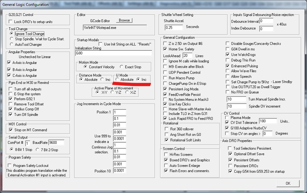

по поводу кругов в g коде с дугами - попоробуйте поиграться с этим параметром
InkedMach3_General_Confguration_LI.jpg (3461 просмотр) <a class='original' href='./download/file.php?id=107555&sid=41849271742f4e98187693e8293472ad&mode=view' target=_blank>Загрузить оригинал (698.64 КБ)</a>
По поводу трех букв - у вас демо версия мач3, пробная версия на 500 строк g кода.

vektor_z писал(а):по поводу кругов в g коде с дугами - попоробуйте поиграться с этим параметром
Спасибо помогло все работает.
