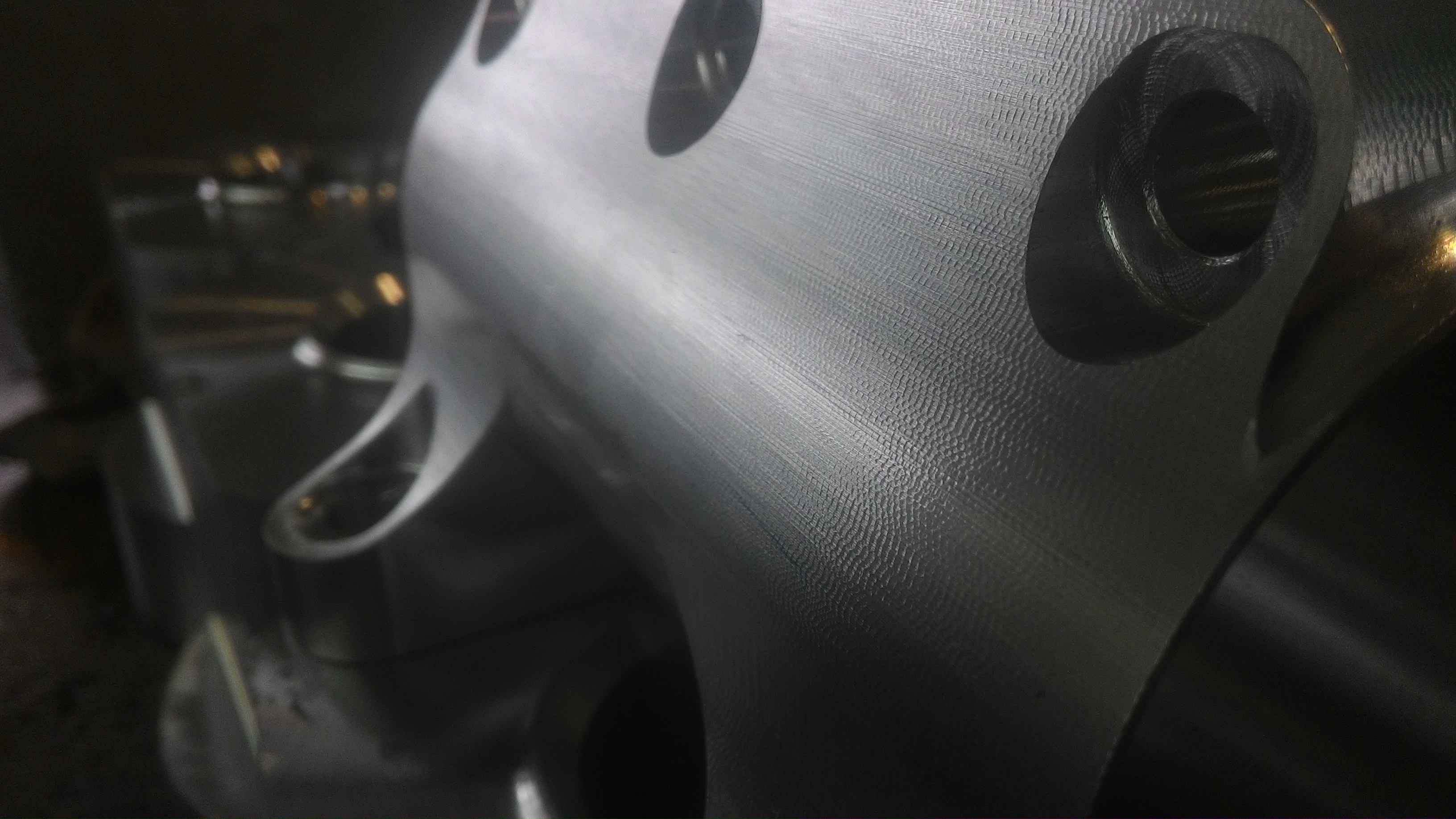

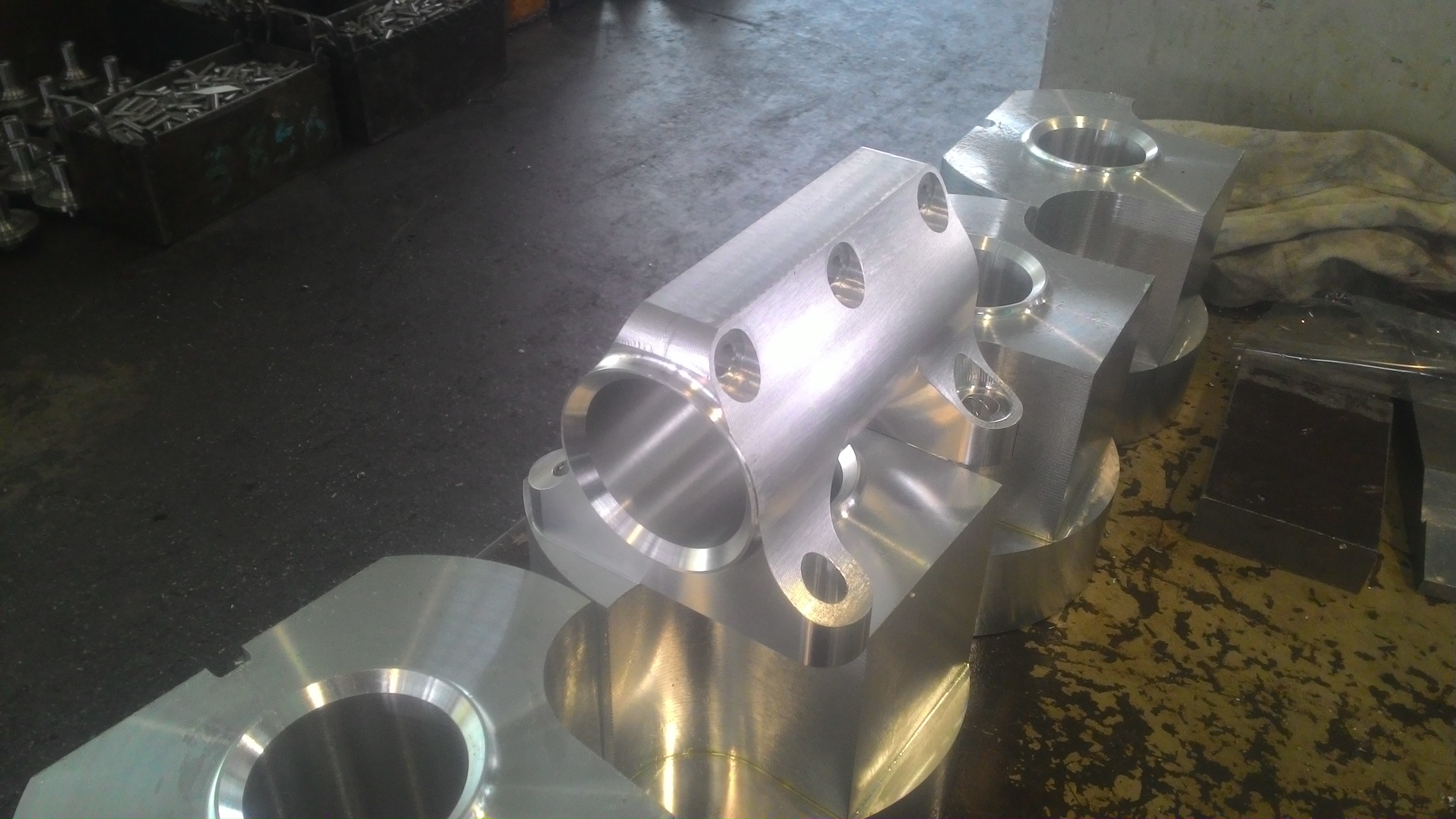

Ну народ, что вы зацепились за зависимость шага от диаметра, я не очень корректно задал вопрос и хантер не понял. Сразу скажу, что никаких проблем с пониманием того, что более крупный радиус фрезы оставит более пологий (меньший) гребешок при одинаковом шаге, чем меньшая фреза у меня нет. Только речь не об этом, хотя тоже интересно услышать различное мнение. Я же говорю с ровными наклонными поверхностями, более пологими фасонными поверхностями, в общем там где фреза работает нижней своей частью проблем нет и связанно это с тем, что такая обработка более жесткая, чем когда фреза работает боковой своей частью. При этом шага 0.2 при диаметрах от д8 до д16 и более обычно достаточно для хорошей чистоты (кстати разница высоты гребешка от 8 и 16 фрезы будет всего пару микрон, при шаге 0.2). Если требования к поверхности особо высокие, то это в любом случае ручная доработка. Если требуется просто красивый внешний вид, то этого шага достаточно. Так вот речь не о гребешке между проходами. А о рефленности вдоль прохода фрезы. Сейчас приведу пример простой детали.
P_20170329_120102.jpg (5106 просмотров) <a class='original' href='./download/file.php?id=107438&mode=view' target=_blank>Загрузить оригинал (1.49 МБ)</a>
Если не присматриваться, то деталь выглядит вполне гладкой, и так-же на ощупь вполне нормальная, но если рассматривать ближе то можно увидеть "рисунок" от фрезы:
P_20170329_120224.jpg (5106 просмотров) <a class='original' href='./download/file.php?id=107439&mode=view' target=_blank>Загрузить оригинал (1.65 МБ)</a>
Данная деталь, обрабатывалась сферической фрезой д16 контурным фрезерованием по Z уровню, с шагом по Z 0.3. Хочу сказать, что меньший шаг все равно дает такой эффект.
Сразу скажу, что это конечно не критично и проблем с этим нет. Но может кто-то сталкивался с таким и подскажет как можно это минимизировать.

Ваш рисунок на поверхности - резонанс. Используйте сож. Даже на чистовой. Будет получше.
Рисунок на верхней плоскости - прыгает портал. И это след от ШВП.
Скачал оригинал. Тут похоже на то, что не перпендикулярен шпиндель к поверхности детали. Если только это не стратегия чистовой.
Следы в углу - подтормаживает ЧПУ, или различный припуск. Но скорее подтормаживает.
Ну, мне так видится.

А про резонанс можете чуть подробнее, причины, как бороться? Работаю всегда с сож. Дело в том, что я с подобной проблемой сталкивался на различных станках. Как бы вы обработали такую поверхность и получилась бы она ровней?
Re: Обработка фасонных поверхностей.
блин ну дык совсем другая ситуация.. ;) мы ж не телепаты.. как вопрос задали так и отвечаем :hehehe: ладно, поглумились и будет. по вашей фотке вопросы сразу - припуск на чистовую обработку сколько ? на фото - рельеф - это дробление. может быть следствием вибрации, хренового инструмента (побиты кромки или сам кривойкосой) или общей не жесткостью станка. бороться - уменьшать припуск на чистовую обработку.

А я бы увеличил припуск.
Сделал его 0,3-0,35.
В этом случае уходит дробление, за счёт отгибания фрезы на поверхностях с двойной кривизной.

Hanter писал(а):может быть следствием вибрации, хренового инструмента (побиты кромки или сам кривойкосой) или общей не жесткостью станка.
большой вылет фрезы относительно её диаметра тоже как-бы способствует излишнему дроблению.
