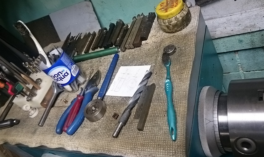

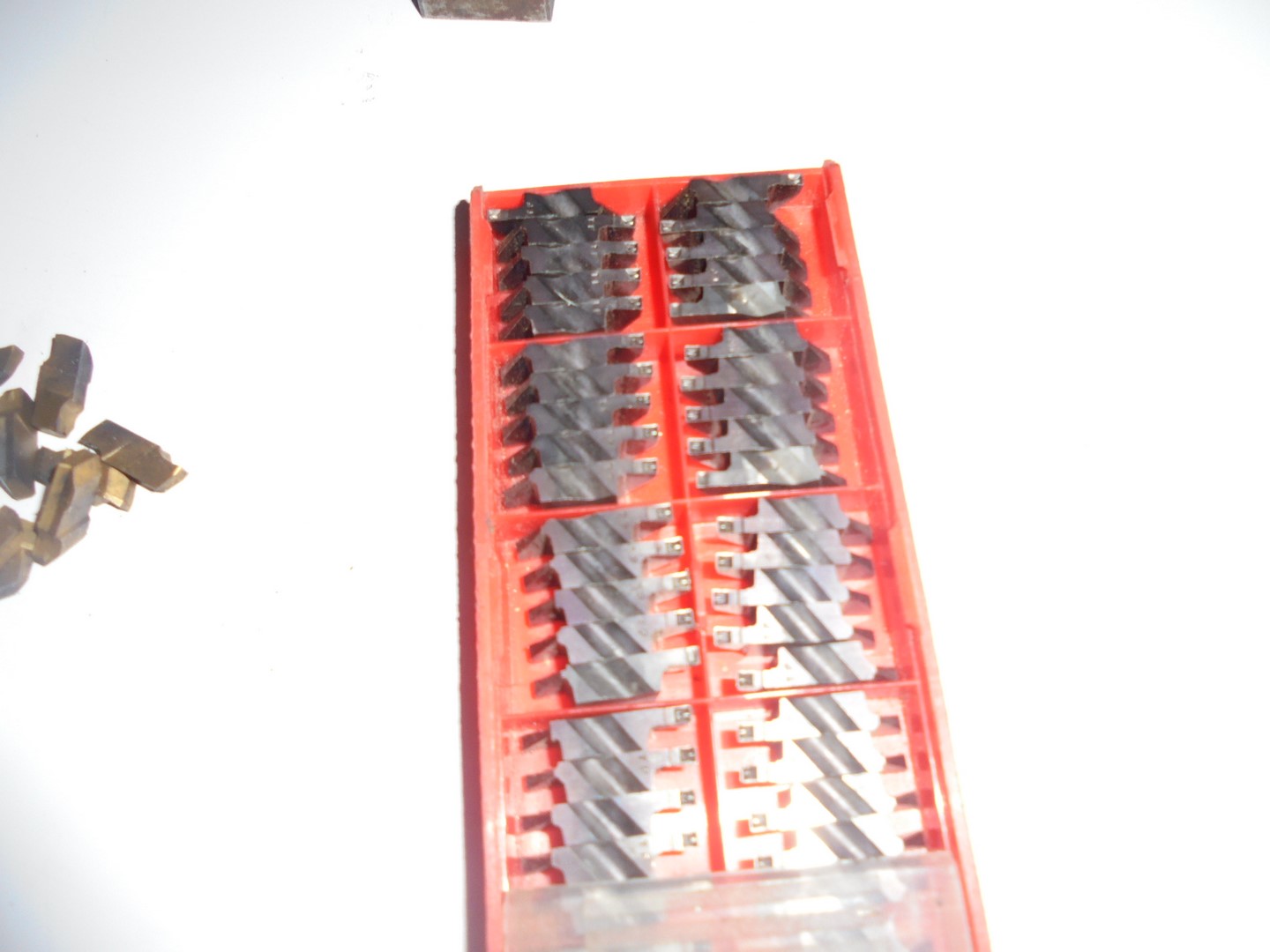

в 4ом посте написано "мне нравится искар"... ;) :hehehe:
реально то что используется ежедневно вообще не покидает станок и выглядит так:

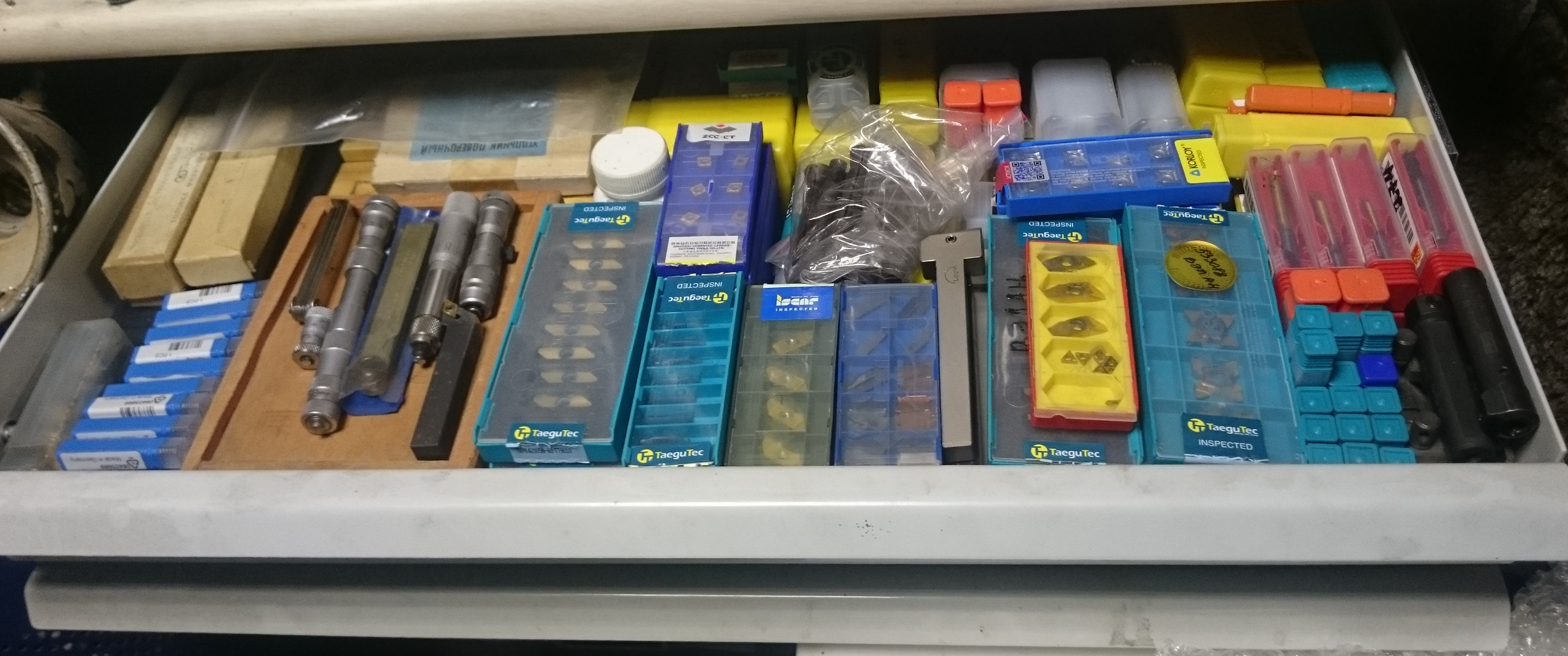

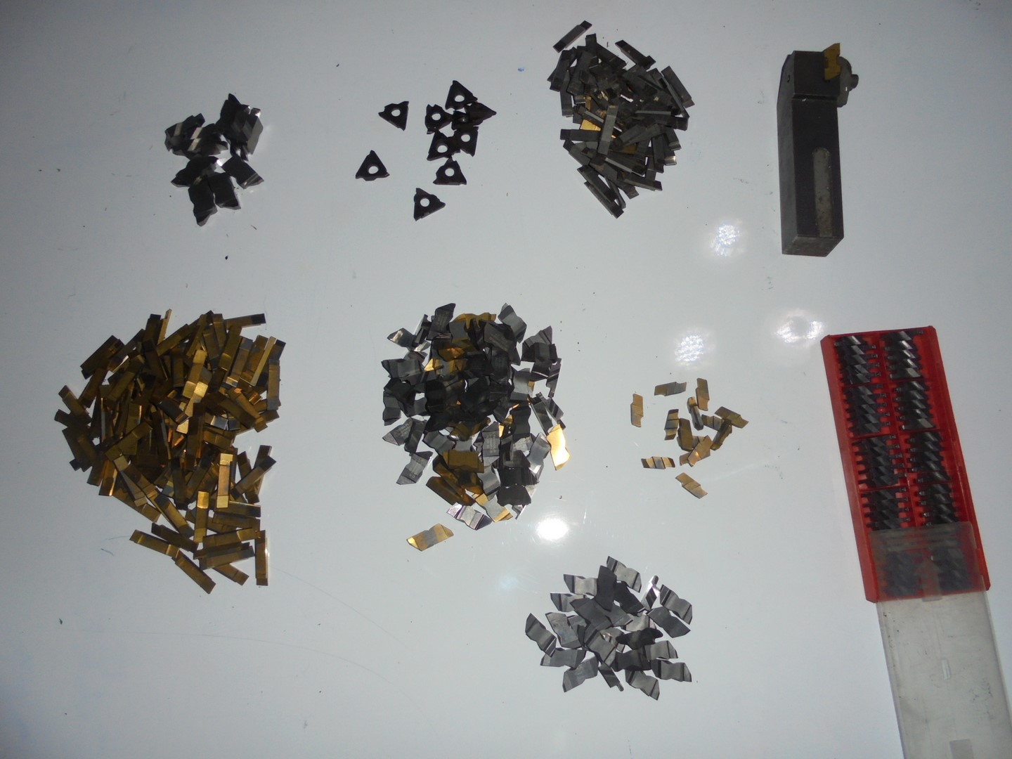

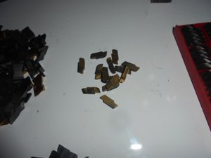

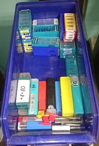

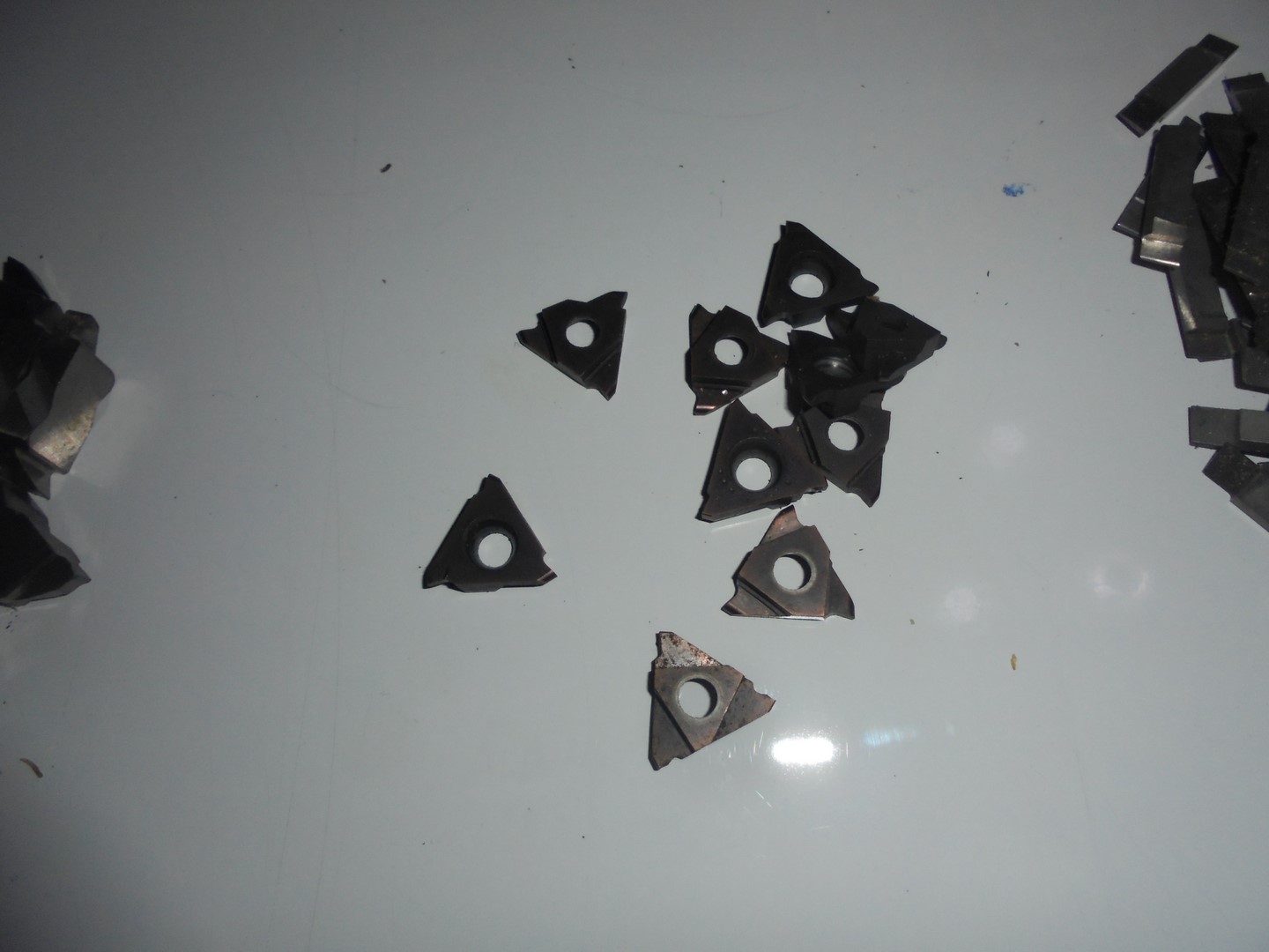

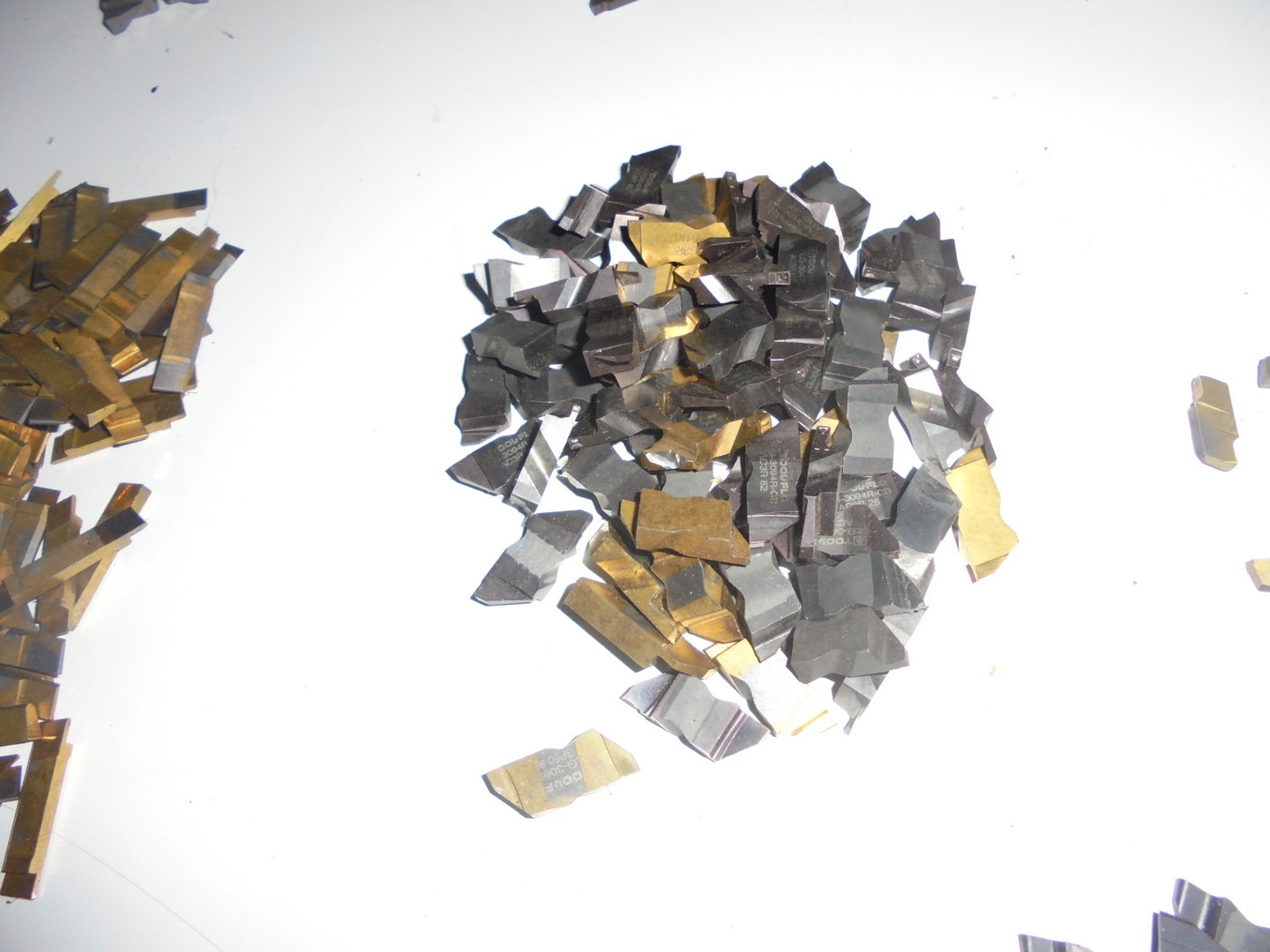

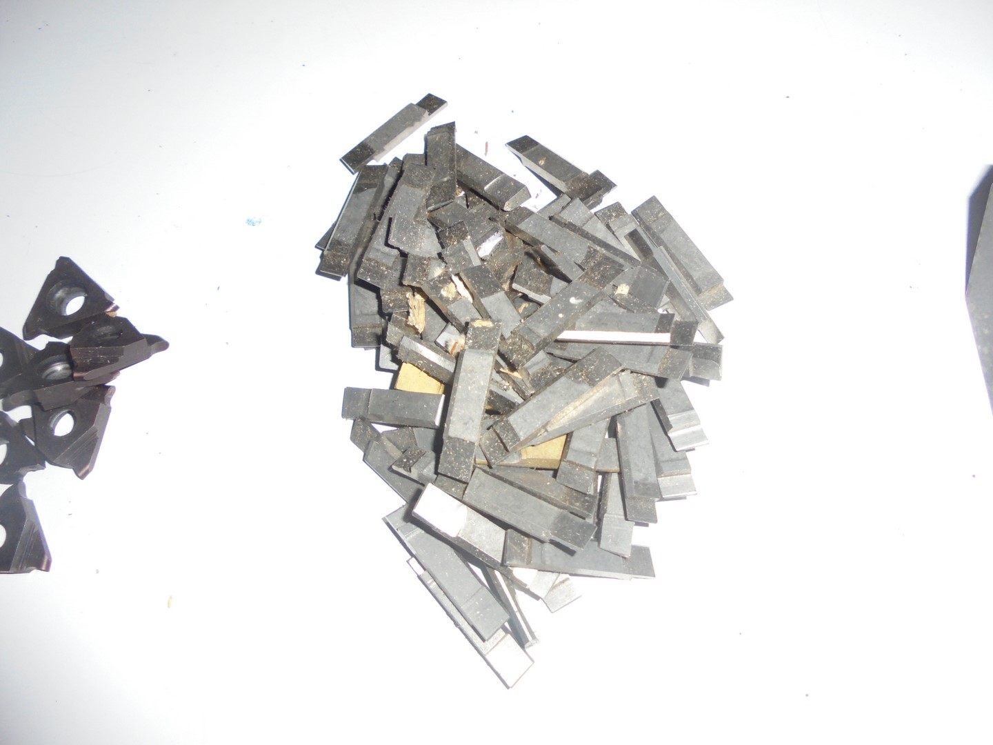

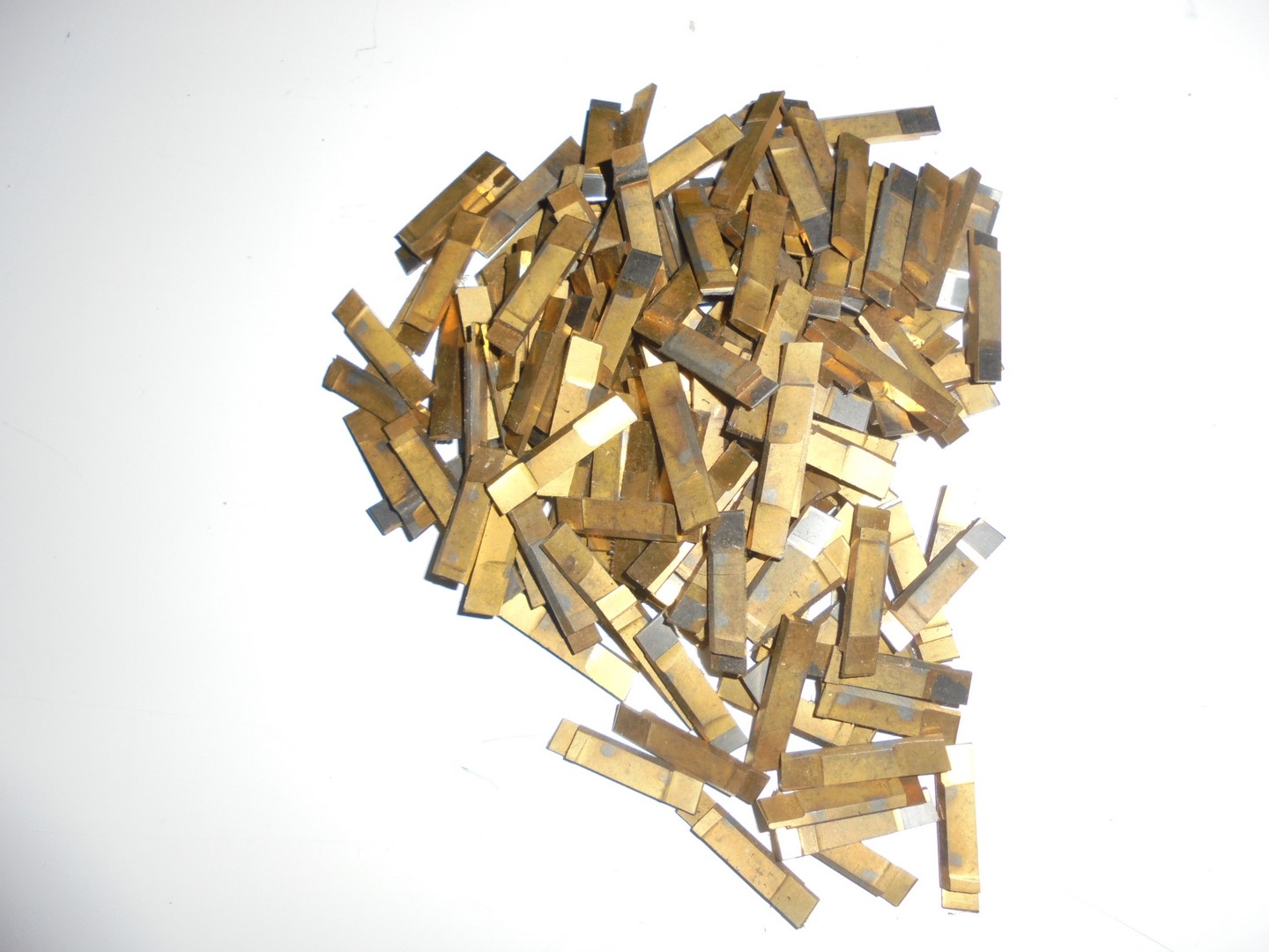

то что используется не постоянно, но более менее регулярно - выглядит так:
DSC_1564.jpg (5447 просмотров) <a class='original' href='./download/file.php?id=107433&mode=view' target=_blank>Загрузить оригинал (1.17 МБ)</a>
DSC_1565.jpg (5447 просмотров) <a class='original' href='./download/file.php?id=107434&mode=view' target=_blank>Загрузить оригинал (1010.19 КБ)</a>
IMG_20170202_191319.jpg (5447 просмотров) <a class='original' href='./download/file.php?id=107435&mode=view' target=_blank>Загрузить оригинал (163.28 КБ)</a>

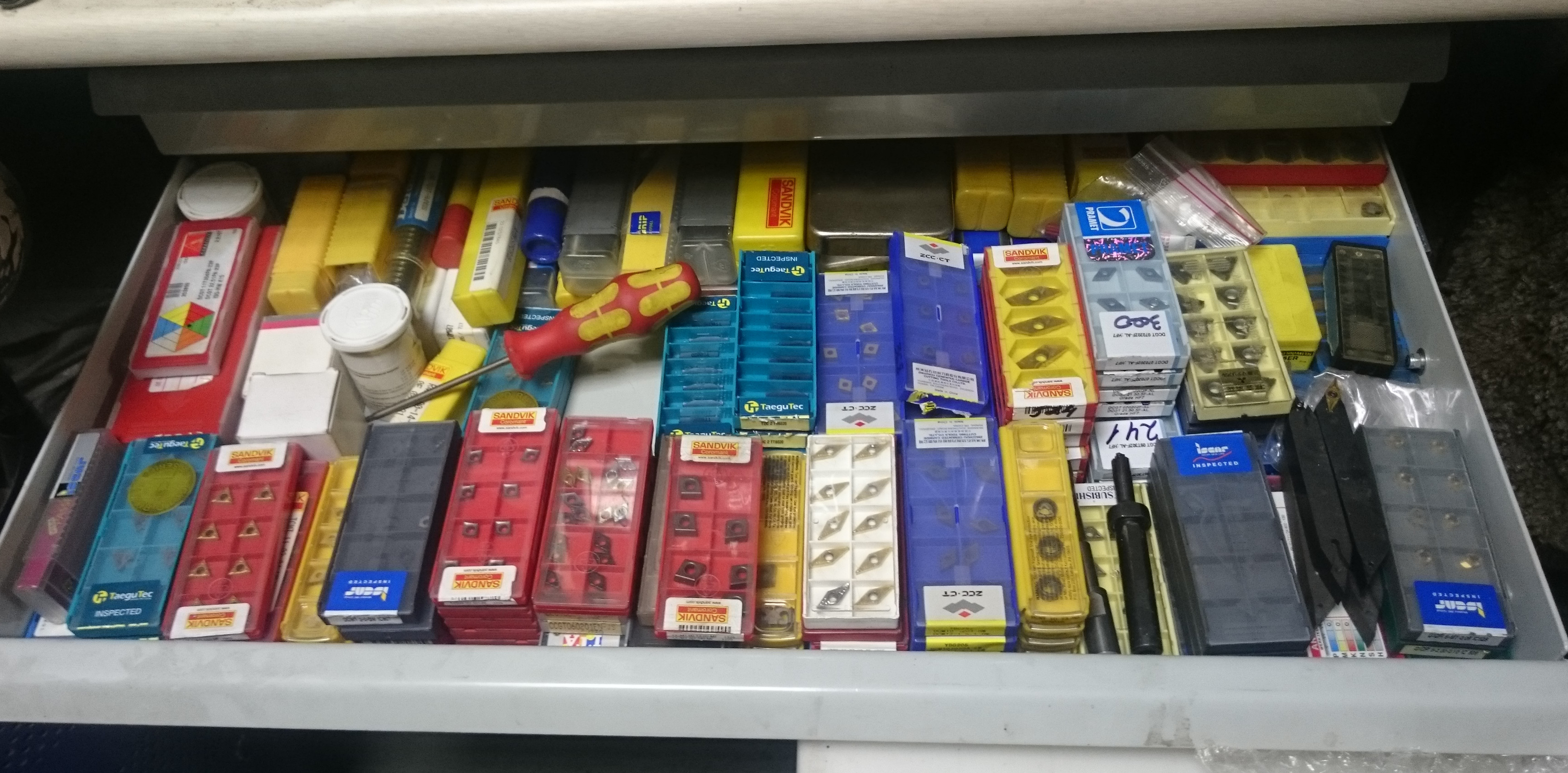

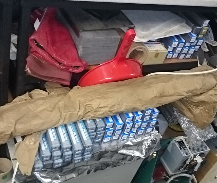

небольшой запас державок не относящихся к работе выглядит так:
IMG_20170202_191942.jpg (5447 просмотров) <a class='original' href='./download/file.php?id=107437&mode=view' target=_blank>Загрузить оригинал (138.86 КБ)</a>
