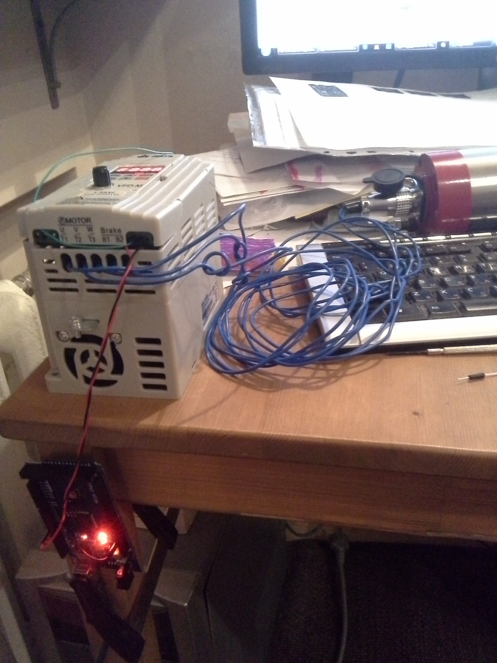

Как говориться себе на память, ну и кому другому может пригодится :)
Проверил подружится ли Delta vfd-m с grbl на mega2650. Ясное дело с полным управлением от грбл.
Основной вопрос был с ШИМ для задания скорости шпинделя из грбл. Все таки частотнику вроде как аналоговый сигнал на вход afi нужен. Во всяком случае в мануале ничего про ШИМ не сказано. И тут на форуме встречаются упоминания про конвертацию ШИМ в 0-10в в аналогичных ситуациях. Но решил попробовать. Ииии.... отлично работает! :good: Единственно надо в чп настроить Pr.129=5.0, т.к. амплитуда ШИМ 5в.
Это, собственно основное. Далее про наводки, шумы, заземление и экранирование. Изначально эксперементировал без шпинделя, прокинув между мегой и чп два проводочка. Все работало. Потом решил побаловаться шпинделем, и подключил и его.... Ну и все, при запуске шпинделя мега сразу же "отвпливается" и помогает только ее перезапуск. Опуская размышления и эксперименты сразу перейду к решению этого досадного недоразумения. Оказалось достаточно сигнальные просодочки просто скрутить в косичку! И все отлично работает. Плотность "компоновки" можно видеть на фото ;)

Сегодня решил попробовать собрать почти все в кучу. Добавил 2 драйвера с шд. Опять вылезли проблемы с наводками. Пропали после подключения в нормальный усб. Изначально мега была воткнута в усб на кардридере. Вывод- нужен мощшый усб-порт!

от наводок Ардуину не спасет ничего. Не отвалилась сразу - отвалится позже. По этой причине выкинул нафиг и перешел на USB плату для Mach3.
