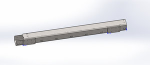

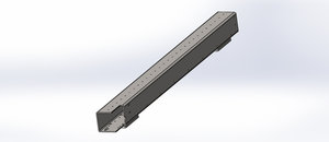

Jek-66 - прав во многом.
Просто так от балды написать ни чего не возможно, тем более с такой детализацией как до кабель каналов, стяжек и т.д. Если кто то скажет что сможет то он солжет, в погоне за объявленным вознаграждением. В таком случае Вы купите кучу не нужного хлама, часть которого останется, а может вообще не подойти.... после чего будете ломать голову как и куда его прикрутить.
Вот сборочная единица проекта исходя из этого уже можно говорить о длине рельса, о длине винта говорить еще нельзя т.к. нужно установить опоры на эту направляющею, а уже в них установить винт и тогда можно сказать какой длины мы будем использовать винт и как его надо обработать.
Да и вообще только после того как будет полный проект, только тогда можно сказать сколько и каких труб и листового металла вам понадобиться для изготовление рамы.
