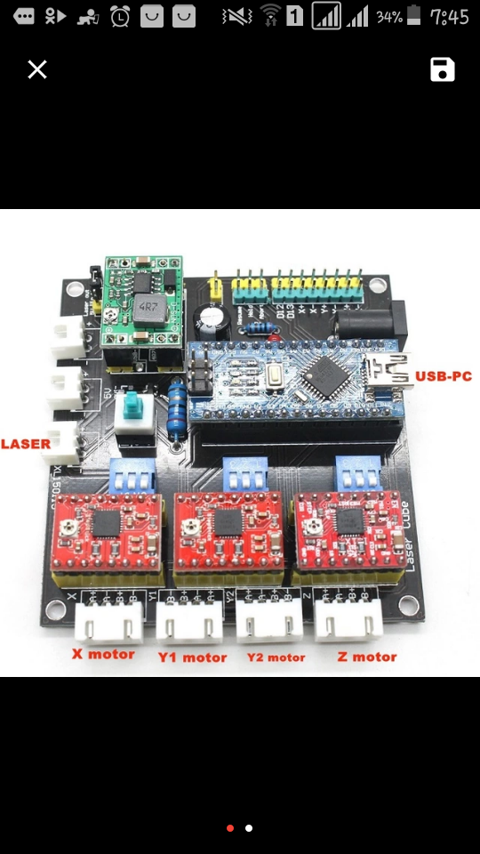

Добрый день.

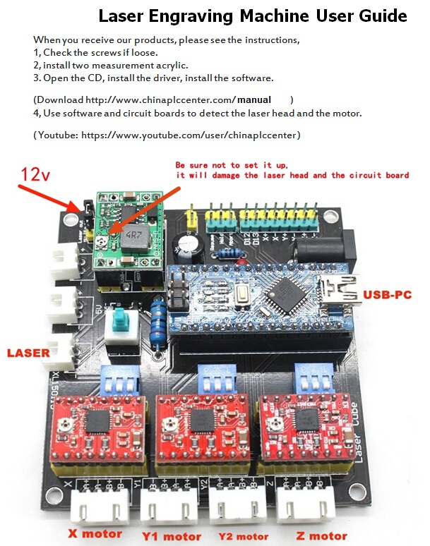

Есть вот такая плата управления и лазерный модуль.
При подключении драйвера ТТЛ - на выходе лазера выдает 5,5V постоянно.
Как добиться того, чтобы лазер включался, когда я пускаю на гравировку?
Что я делаю не так?

на плате с виду ttl сигнал на перемычке рядом с dc-dc
или на d11 ноге ардуины если grbl, можно прозвонить

Присоединяюсь к вопросу в наличии эта же плата. лазер 5.5W с ttl как подсоединить ПРАВИЛЬНО не могу понять.
Прошивал по разному последнее время пытался прожечь им фанеру как на этом форуме человек судя по описанию добился реза в 2-3 прохода на скорости 300-350.
в моем случае не прожигает (фокус настраивал и тд) на скорости в 150-200 ни в 3 ни в 6 проходах. Изменять интенсивность не помогает. Реакции нет.

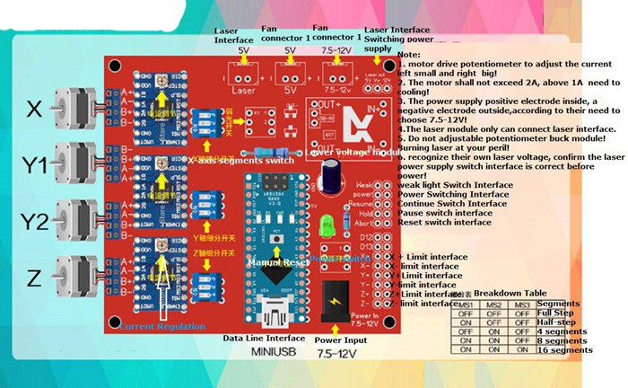

На плате рядом с питанием перемычка для переключения 5 или 12V на точку подключения laser (1w лазер в режиме 12в работал хорошо но не долго). Сейчас у меня перемычка на 12 стоит и я питаю лазер с этого разъема. По линиям рисует включается и выключается но интенсивность настроить как?

А описание какое было к модулям? А то щас насоветуем...

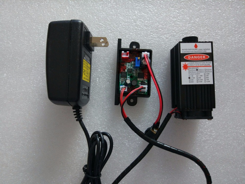

ru.aliexpress.com/item/5-5w-high-power-450NM-focusing-blue-laser-module-laser-engraving-and-cutting-TTL-module-5500mw/32559183201.html?ws_ab_test=searchweb0_0,searchweb201602_2_10152_10065_10151_10068_5010019_10136_10137_10157_10060_10138_10155_10062_10156_437_10154_10056_10055_10054_10059_303_100031_10099_10103_10102_10096_10169_10147_10052_10053_10107_10050_10142_10051_10084_10083_10080_10082_10081_10110_519_10111_10112_10113_10114_10181_10037_10183_10182_10185_10032_10078_10079_10077_10073_10123_10127_142_10125-10050_10112,searchweb201603_16,ppcSwitch_5&btsid=a8dd09ee-80a4-4679-9c0a-84a20119b2ba&algo_expid=969f0419-a8df-4f97-a3c2-435c6023f958-3&algo_pvid=969f0419-a8df-4f97-a3c2-435c6023f958
Подобный лазер. похоже все кроме блока питания у меня крупнее

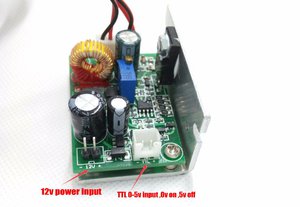

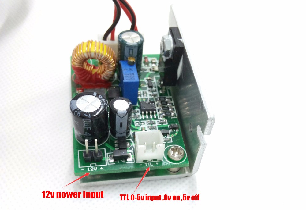

Что касается самого модуля c TTL для управления лазером. Если вход TTL не подключен ни к чему, то лазер горит постоянно. Правильно?
Если вход TTL замкнуть, лазер погаснет. Проверяйте.

Re: Помогите пожалуйста подключить лазер с TTL к плате
Да при замыкании не горит
Получается tll соединить с выходом laser на плате и перемычку на 5v выставив? а лазер запитывается от своего блока? Правильно?
Правильно! Надо только соединить "-" TTL с GND платы, а "+" TTL с сигнальным выходом платы на лазер. Может такое случится, что лазер когда надо включиться гаснет, а когда надо выключаться включается, то есть работает наоборот. Тут придется ковырять прошивку. По системам на Ардуино на форуме есть спец Staltech. Он и мне помогал.volk_kuznec писал(а):Да при замыкании не горит

Подключил без проблем. Работает до включения программы. как только запускается программа лазер выключается. при запуске рабочего хода все хорошо включается и выключается так как надо. НО осталось не понятный момент benbox не регулирует на изменение мощности. Прожечь пока не удалось 4 мм. Возможно нужно закрепить вентилятор над лазером. И встает вопрос дистанция от лазера до детали чем меньше тем лучше или нет разницы

С лазером идет контролер (я так понимаю это плата) на нее приходит внешнее питание 12V 3A. с этой платы провода уходят на сам лазер и его кулер. и разъём ttl с него я кинул провод на минус и на 12ножку. (аппарат работает но сила не регулируется)
У меня на плате основной на фото сверу нет разъёма ttl но есть перемычка которая управляет питанием 5 или 12v на выход под названием laser.
Вопрос. Могу ли я этот лазер минуя контролер и выставив перемычку на основной плате в 12 V сразу подключить к основной плате

Нельзя лазерный излучатель (тот, что светит) подключать напрямую к питанию, минуя контроллер лазера. Лазерный диод просто сгорит.volk_kuznec писал(а):С лазером идет контролер (я так понимаю это плата) на нее приходит внешнее питание 12V 3A. с этой платы провода уходят на сам лазер и его кулер. и разъём ttl с него я кинул провод на минус и на 12ножку. (аппарат работает но сила не регулируется)
То что сила не регулируется, надо разбираться. То есть, в идеале, на разъем TTL контролера лазера, должен подаваться сигнал с переменной скважностью.
Типа такого Этот сигнал генерируется основной платой с подачи управляющей программы.

получается менять прошивку, программу или на крайняк плату?

Я свой лазерный гравер (электронику) строил по этой теме http://www.cnc-club.ru/forum/viewtopic. ... ead#unread. Огромную помощь в этом мне оказал staltech, за что ему большая благодарность!volk_kuznec писал(а):получается менять прошивку, программу или на крайняк плату?
Вполне возможно, что не придется менять железо, а что-то подправить в прошивке или переключить TTL на другую ногу. Но по этому вопросу я ничего не могу посоветовать.
Пошарь в интернете, поищи свою плату. Ты ведь не один такую купил, и проблемы и вопросы наверняка уже поднимались.
