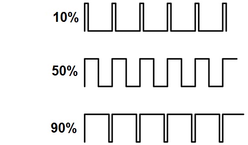

С лазером идет контролер (я так понимаю это плата) на нее приходит внешнее питание 12V 3A. с этой платы провода уходят на сам лазер и его кулер. и разъём ttl с него я кинул провод на минус и на 12ножку. (аппарат работает но сила не регулируется)
У меня на плате основной на фото сверу нет разъёма ttl но есть перемычка которая управляет питанием 5 или 12v на выход под названием laser.
Вопрос. Могу ли я этот лазер минуя контролер и выставив перемычку на основной плате в 12 V сразу подключить к основной плате
Rom327
Сообщения: 2989
Репутация: 437
Настоящее имя: Роман
Откуда: Подольск
Re: Помогите пожалуйста подключить лазер с TTL к плате
Сообщение Rom327 »
volk_kuznec писал(а):С лазером идет контролер (я так понимаю это плата) на нее приходит внешнее питание 12V 3A. с этой платы провода уходят на сам лазер и его кулер. и разъём ttl с него я кинул провод на минус и на 12ножку. (аппарат работает но сила не регулируется)
Нельзя лазерный излучатель (тот, что светит) подключать напрямую к питанию, минуя контроллер лазера. Лазерный диод просто сгорит.
То что сила не регулируется, надо разбираться. То есть, в идеале, на разъем TTL контролера лазера, должен подаваться сигнал с переменной скважностью.
Типа такого
Шим.jpg (10753 просмотра) <a class='original' href='./download/file.php?id=112301&mode=view' target=_blank>Загрузить оригинал (18.34 КБ)</a>
Этот сигнал генерируется основной платой с подачи управляющей программы.
https://vk.com/rom327
