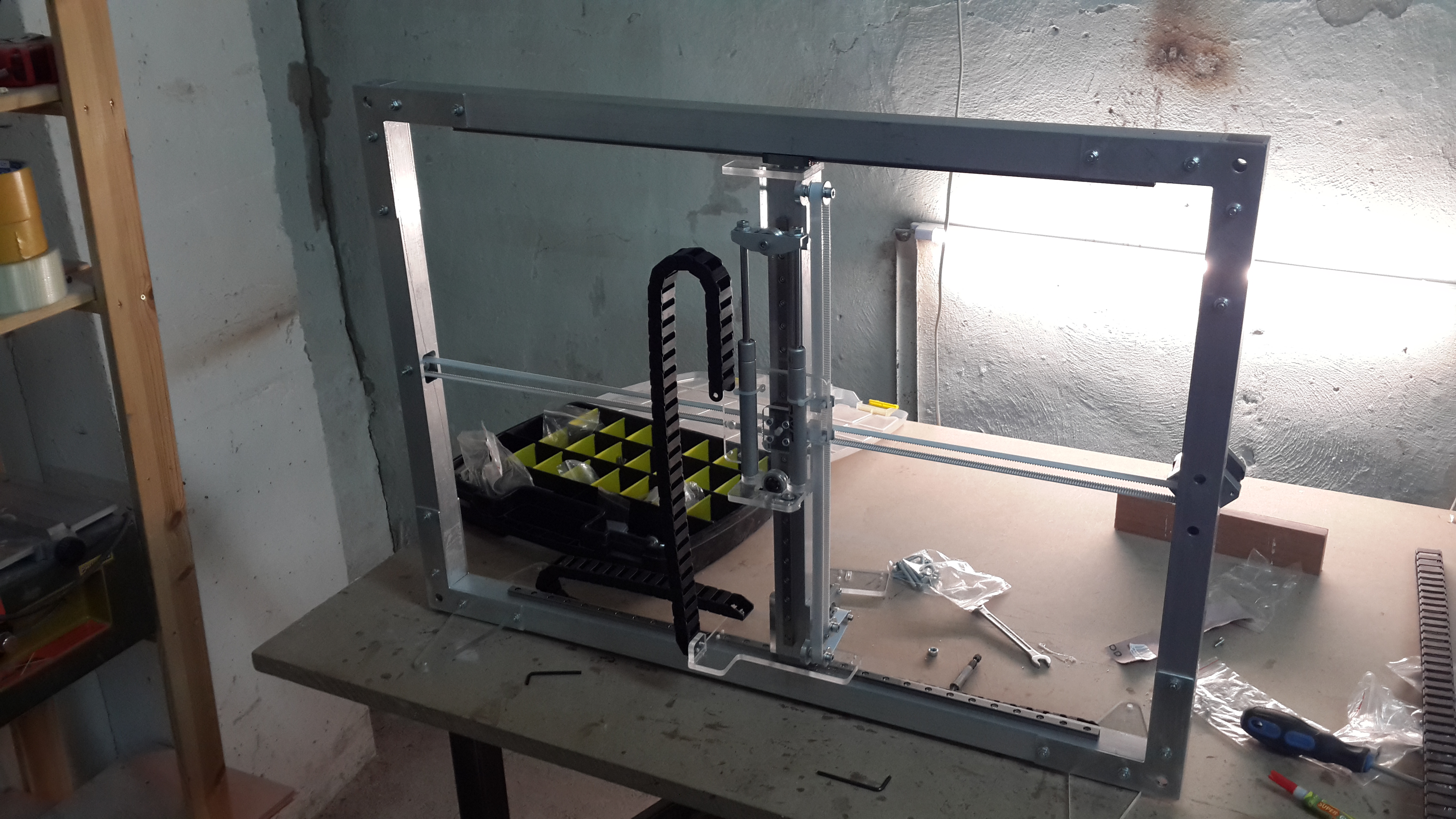

Попросил коллега по хобби помочь изготовить ему пенорезку с ЧПУ. Чисто для хоббийных целей, крылышки порезать, лобики попилить.
По этом поле нужно не большое 500x300, бюджет по минимум - но не из говна и палок а из более-менее нормальной комплектухи. Так как возиться с колхозом совсем не хотелось.
Так как опыт постройки пенорезки у меня имеется. первая пенорезка зарекомендовала себя хорошо по этому решил не отклонятся от концепции.
Учесть ошибки и недостатки и сделать лучше.
Родился вот такой проектик:
7_156.jpg (8494 просмотра) <a class='original' href='./download/file.php?id=107061&mode=view' target=_blank>Загрузить оригинал (162.59 КБ)</a>

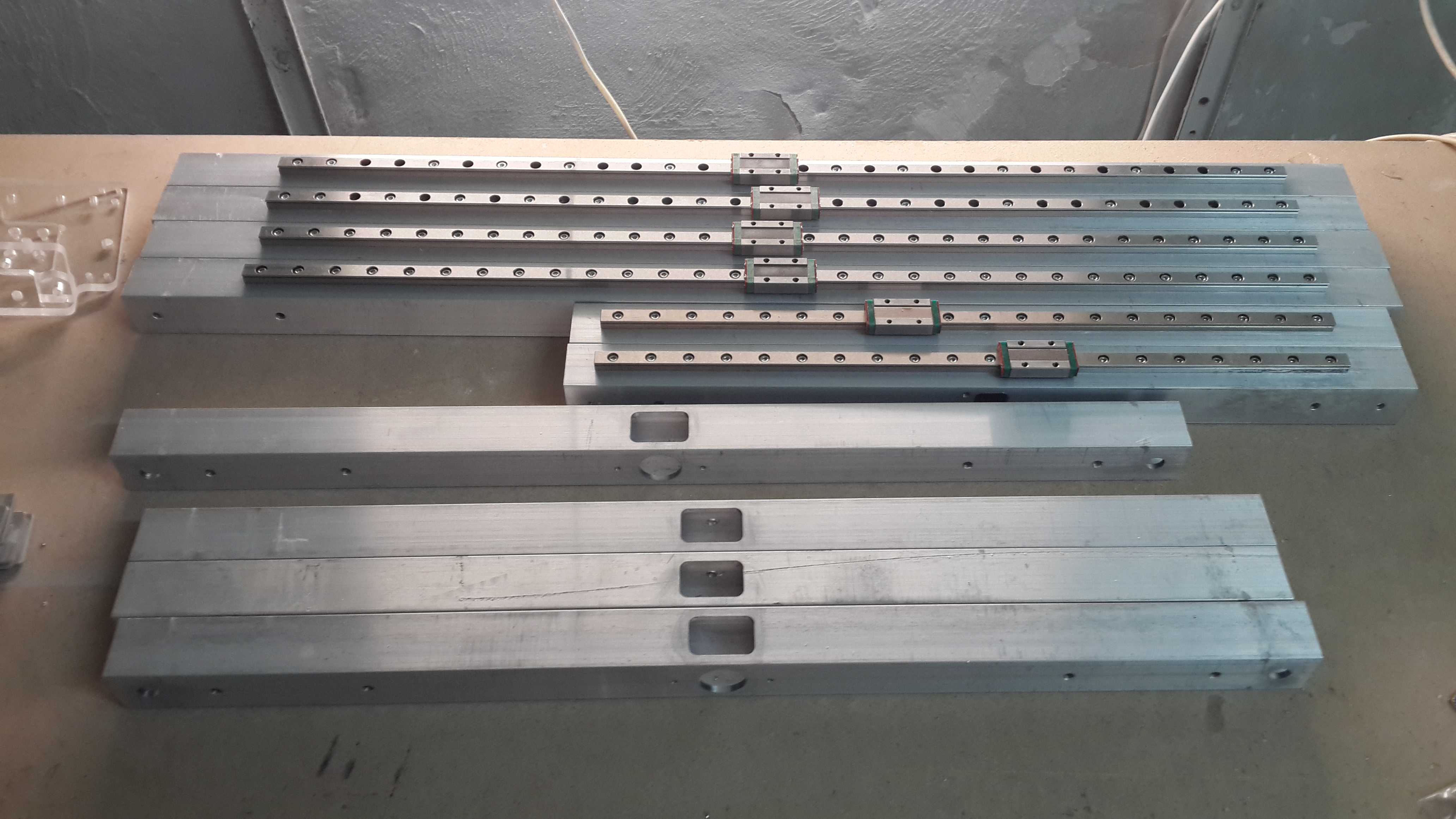

Как и в прошлый раз каркас профиль 30х30х3 но теперь без извратов с самодельными "направляющими". В качестве направляющих китайские рельсы mgn9 стоят не дорого.
Привод на ремнях, натяжение струны с помощью мебельных пневмо поршней.

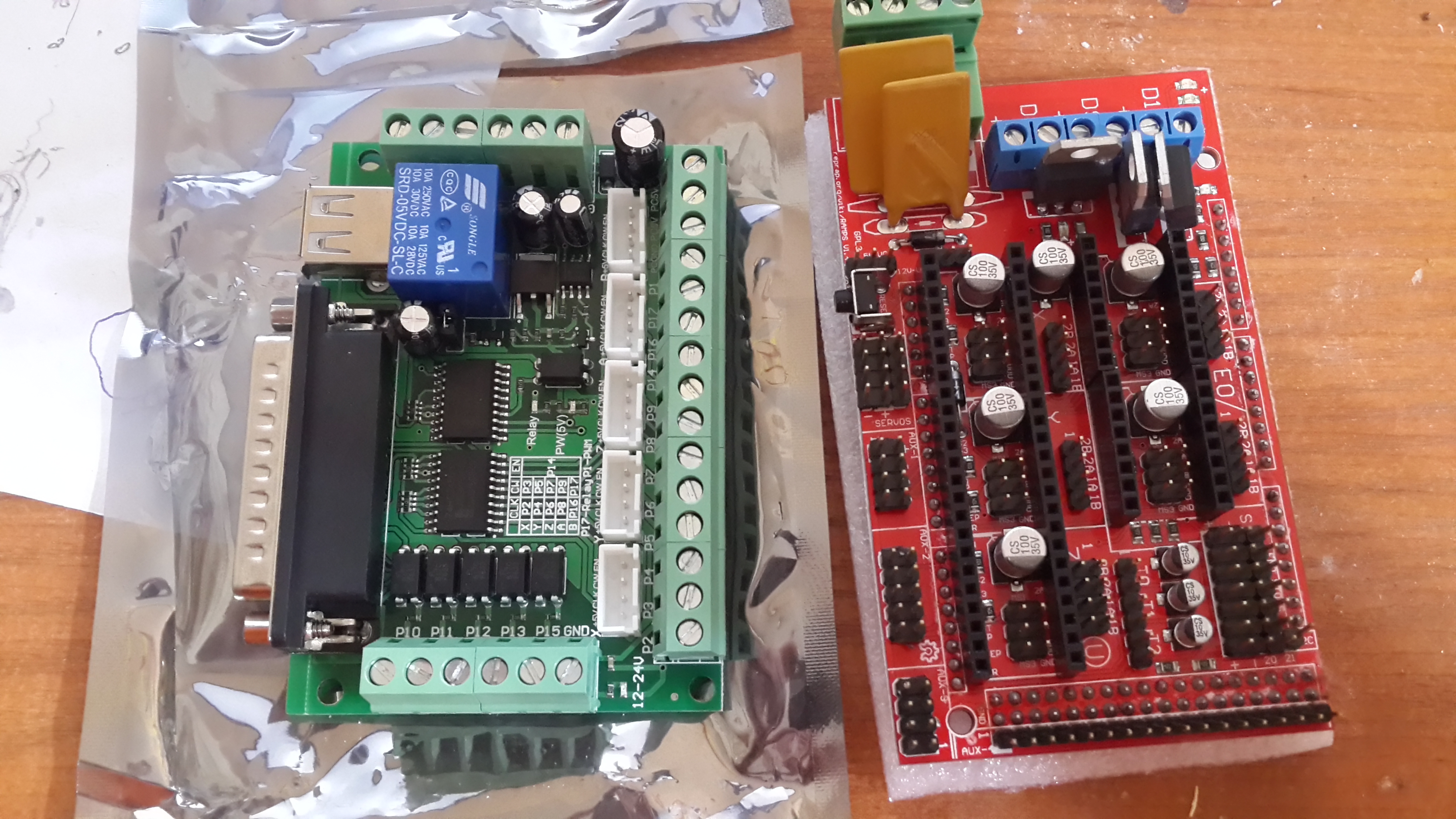

Электроника проверенная на 2-х моих проектах:
простенькая плата опторазвязки + рампс + DRV8825
шаговики NEMA17 42мм.
ремень GT2
Заказал комплектуху и стал ждать.

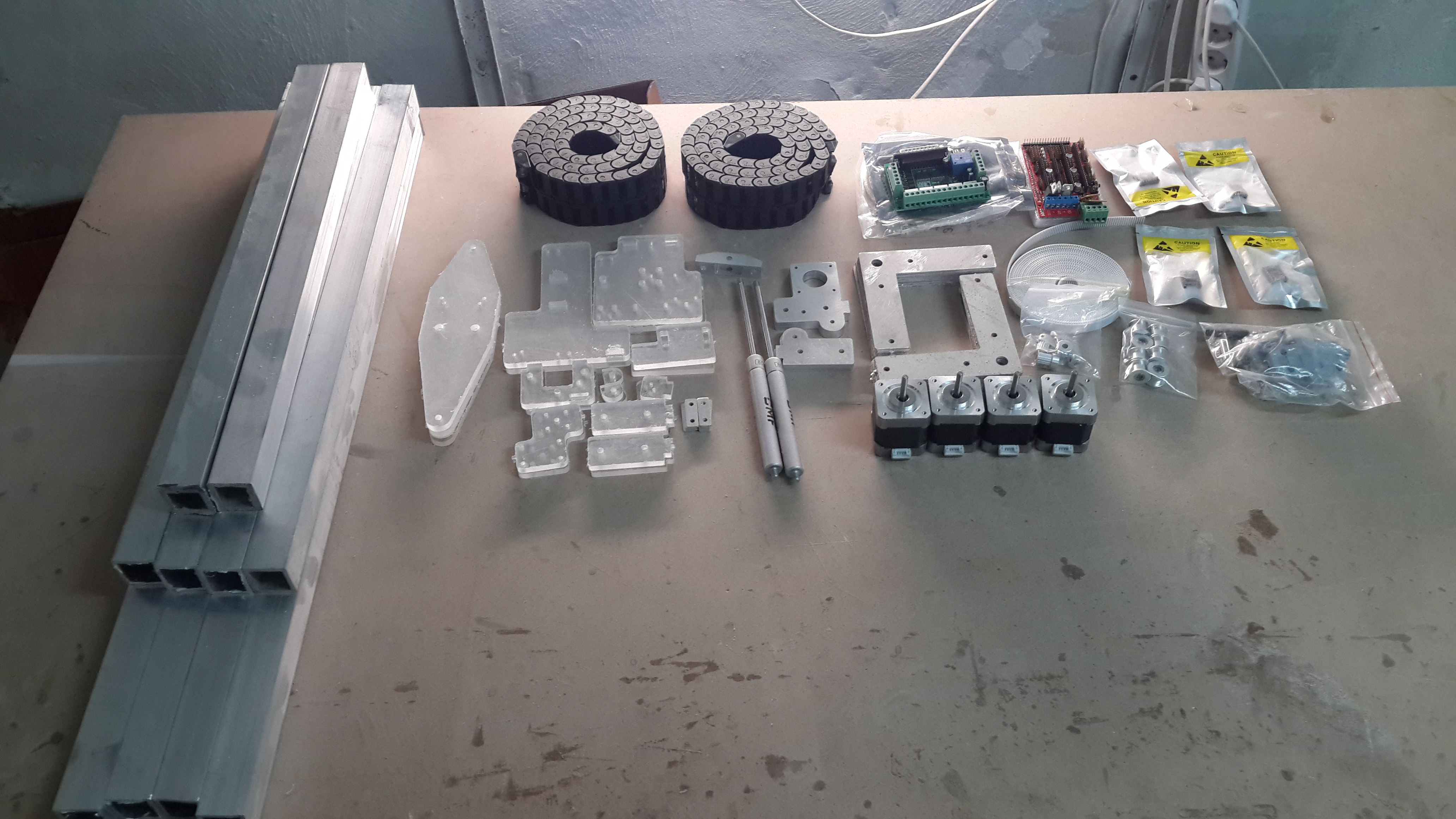

Пока ждал купил ал. профиль 2х3м.
2016-12-09 17.14.57.jpg (8490 просмотров) <a class='original' href='./download/file.php?id=107063&mode=view' target=_blank>Загрузить оригинал (2.45 МБ)</a>
Потихоньку стала приходить комплектуха.
Электроника:
2017-01-12 21.42.59.jpg (8490 просмотров) <a class='original' href='./download/file.php?id=107064&mode=view' target=_blank>Загрузить оригинал (2.83 МБ)</a>
2017-01-17 20.29.29.jpg (8490 просмотров) <a class='original' href='./download/file.php?id=107065&mode=view' target=_blank>Загрузить оригинал (2.38 МБ)</a>

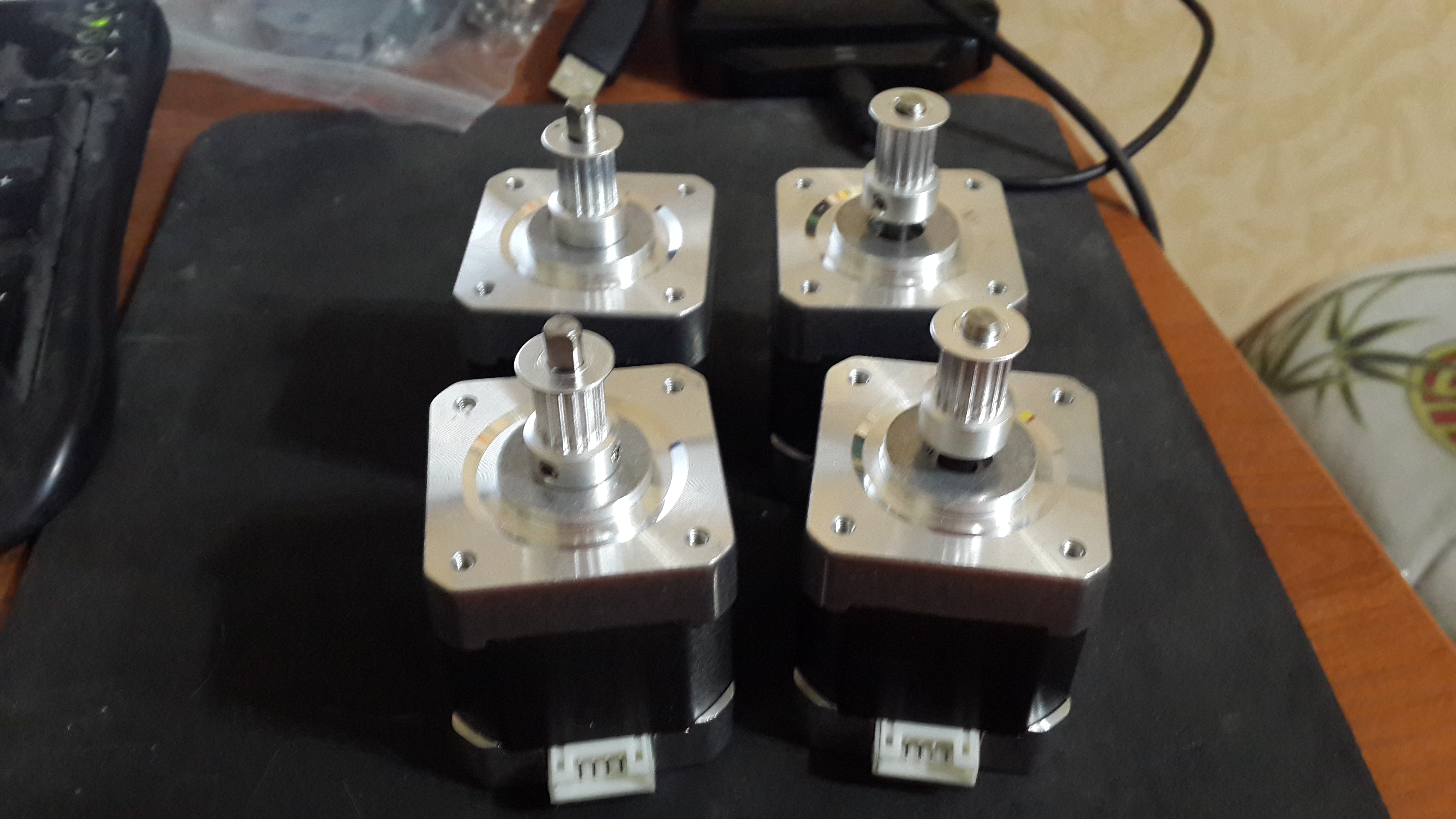

Шаговики:
2017-02-25 22.41.27.jpg (8490 просмотров) <a class='original' href='./download/file.php?id=107068&mode=view' target=_blank>Загрузить оригинал (2.74 МБ)</a>

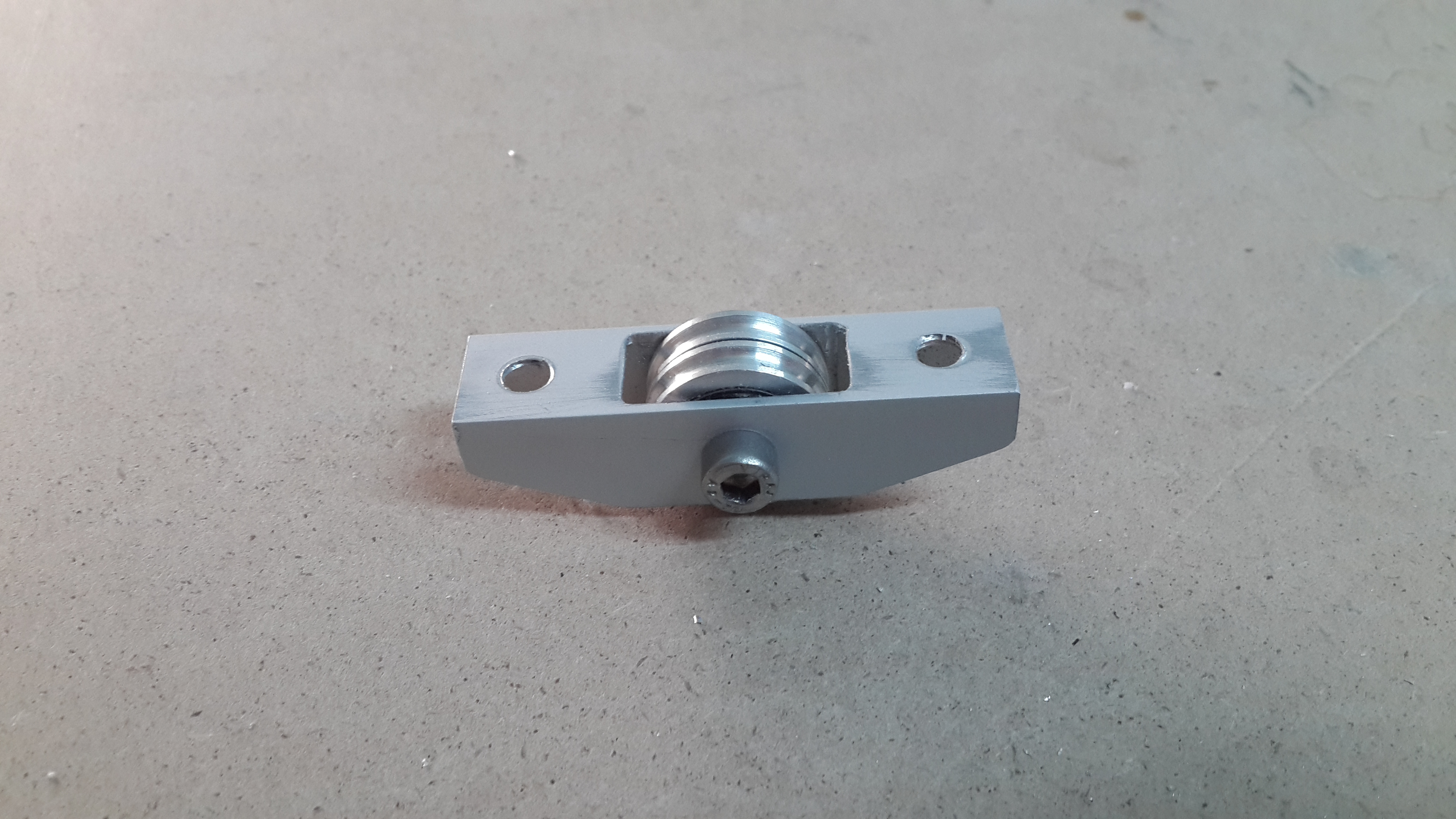

Ролик натяжителя:
2017-02-26 20.39.10.jpg (8485 просмотров) <a class='original' href='./download/file.php?id=107071&mode=view' target=_blank>Загрузить оригинал (2.83 МБ)</a>
Профиля после обработки на станке:
2017-03-04 15.04.46.jpg (8485 просмотров) <a class='original' href='./download/file.php?id=107072&mode=view' target=_blank>Загрузить оригинал (2.42 МБ)</a>

Рамка в сборе, с ремнями и кабельканалами:
2017-03-05 17.46.44.jpg (8484 просмотра) <a class='original' href='./download/file.php?id=107077&mode=view' target=_blank>Загрузить оригинал (3.08 МБ)</a>

Выяснилось, что с натяжителем я переборщил, струну 0.2 мм рвет не напрягаясь.
Купил самые слабые пневмо поршни, но и даже они рвали струну. Пришлось оставить один. Не так красиво но работает.
Из за натяжения ремней, усилие на ШД больше, следовательно и ток на драйверах пришлось поднять до 1.5А. При этом они стали прилично греться. Поставил вентилятор на крышку коробочки.
Холостые переходы 6м/мин.

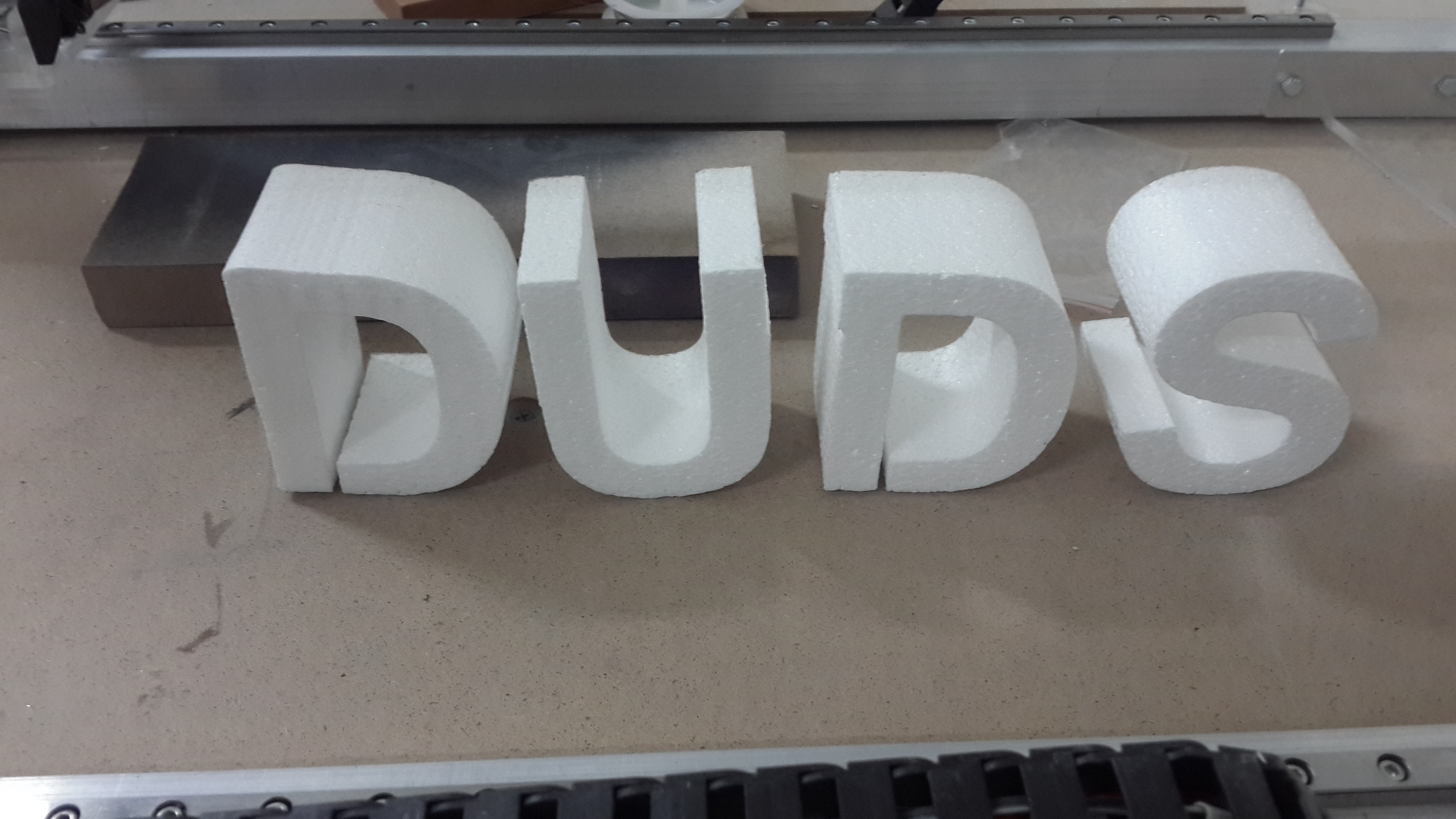

Тестовый рез:
https://www.youtube.com/watch?v=5yo8CphFN04
Ну и 3 вопроса:
1. Что нравится?
Быстрая, точная (для пены). Работа натяжителя. Все провода в кабельканалах, ничего не болтается.
2. Что не нравится?
Если застопорить нижнюю каретку то будет перекашивать вертикальную балку. Решение есть, но не в этом проекте.
3. Что сделал бы по другому?
Натяжитель, и крепление вертикальной балки к картекам.

den1987
Подскажите, я не силен в этом, какую прошивку и где брали? У меня ардуино уно+шилд v3 и драйвера A4988, пенорезку планирую делать по такому же принципу. Буду очень признателен если подскажете!
Re: Маленькая пенорезка для хобби
Добавлено: 02 июл 2017, 19:12
rage
den1987 писал(а):Подскажите, я не силен в этом, какую прошивку и где брали?
Никакую прошивку нигде не брал. Управление мач3 по ЛПТ. Ардуины у меня нет, ардуина - это ваще не то...

Здравствуйте.... А можно схемку как подключалась данная платка к рампс 1.4??
