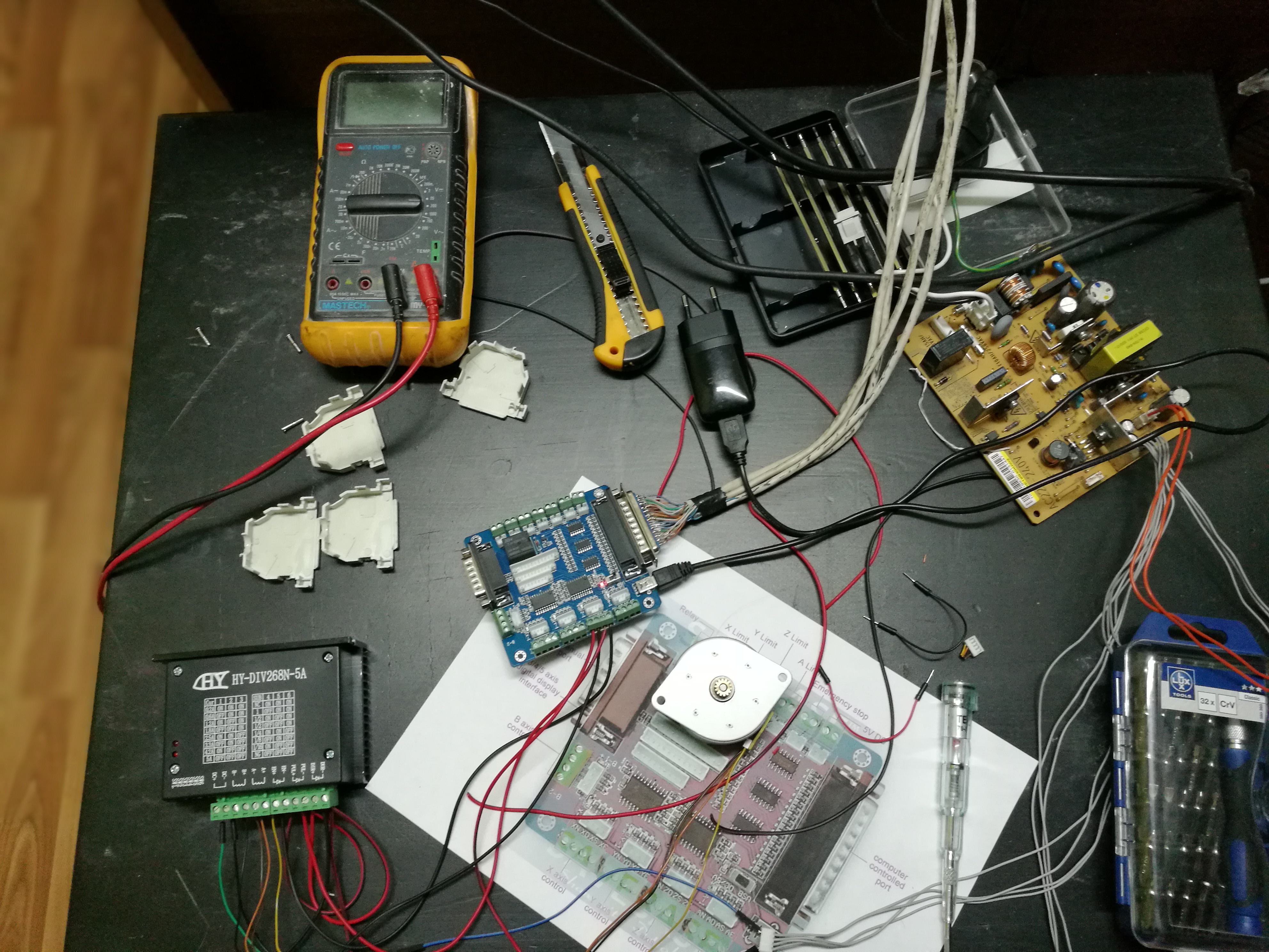

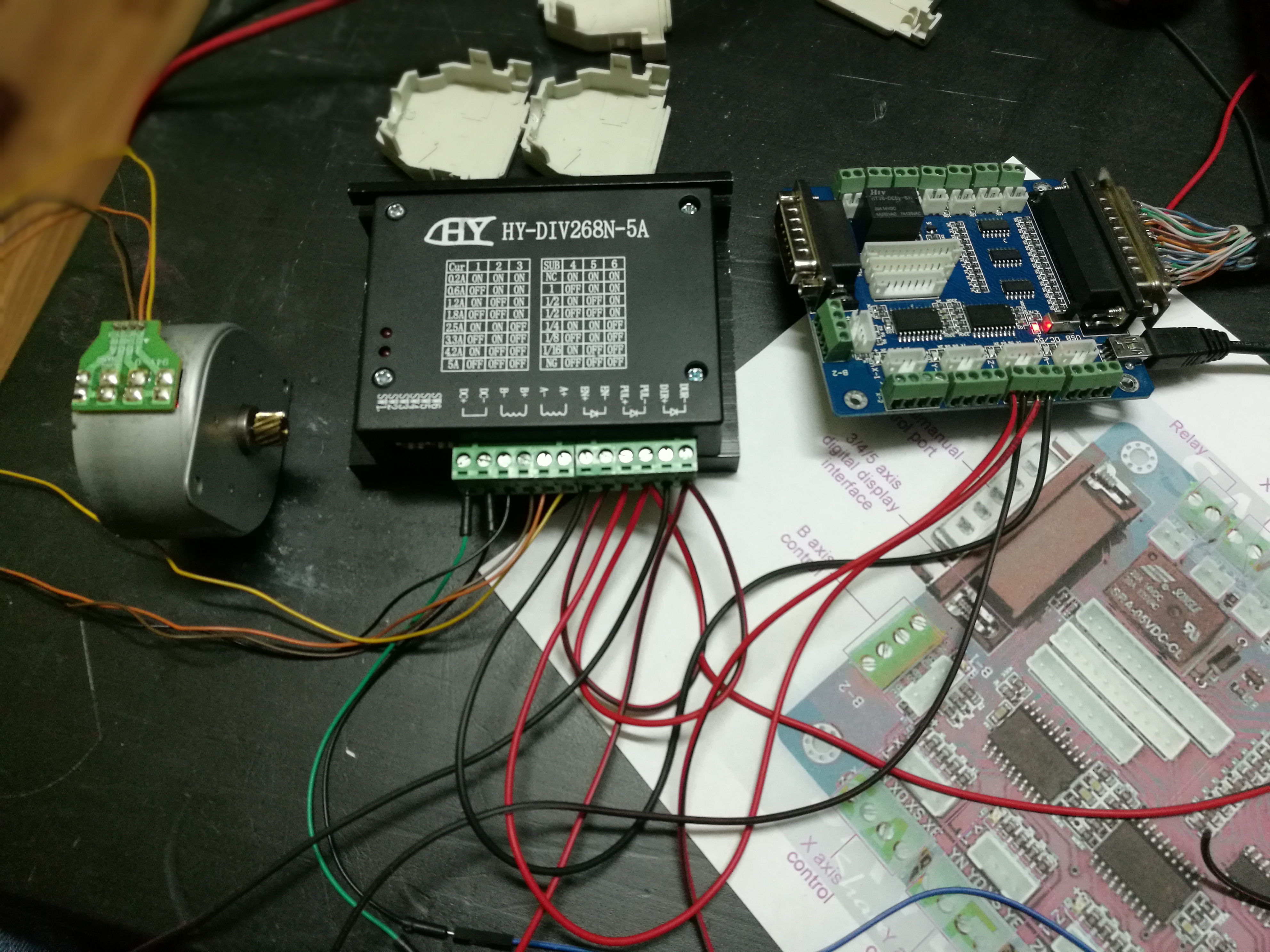

Имеется вышеуказанный набор железа плюс блок питания от лазерного принтера, с которого я "вынимаю" 24V.
Пока собираю на одну ось, попробовать. Вот как это выглядит на столе:
IMG_20170323_220402.jpg (3410 просмотров) <a class='original' href='./download/file.php?id=107020&mode=view' target=_blank>Загрузить оригинал (8.09 МБ)</a>
IMG_20170323_220441.jpg (3410 просмотров) <a class='original' href='./download/file.php?id=107021&mode=view' target=_blank>Загрузить оригинал (7.62 МБ)</a>
IMG_20170323_220522.jpg (3410 просмотров) <a class='original' href='./download/file.php?id=107022&mode=view' target=_blank>Загрузить оригинал (7.2 МБ)</a>
IMG_20170323_220552.jpg (3410 просмотров) <a class='original' href='./download/file.php?id=107023&mode=view' target=_blank>Загрузить оригинал (7.74 МБ)</a>

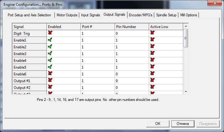

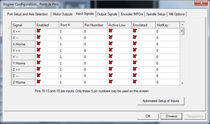

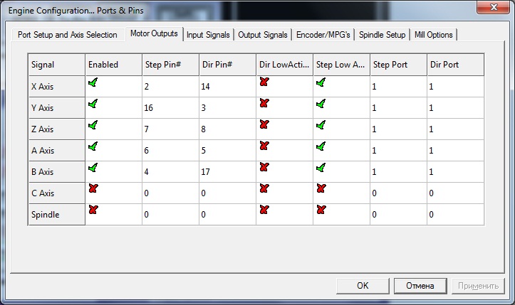

Далее. Взял LPT кабель. Подключил к "железному" LPT на компе. На плате "контроллере" загорелся один огонек. Подал на неё 5V с телефонного БП. Подал 24V на один подключенный драйвер. На нем загорелся один диод и двигатель еле дернулся и зафиксировался.

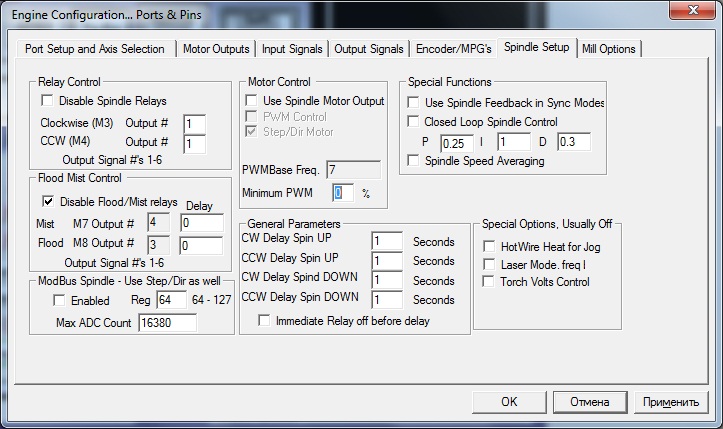

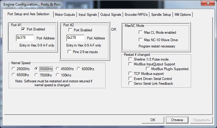

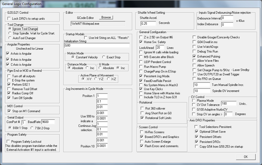

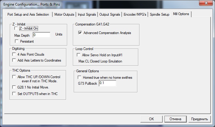

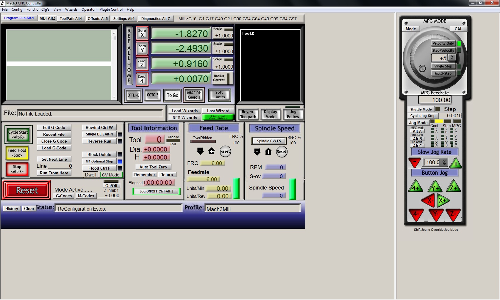

Поставил MACH3 из пластики с "контроллером". Вот его окошки:
(скрин с Kernel Speed старый, я пробовал и на 25000)
01.jpg (3410 просмотров) <a class='original' href='./download/file.php?id=107009&mode=view' target=_blank>Загрузить оригинал (98.97 КБ)</a>
02.jpg (3410 просмотров) <a class='original' href='./download/file.php?id=107010&mode=view' target=_blank>Загрузить оригинал (84.2 КБ)</a>
03.jpg (3410 просмотров) <a class='original' href='./download/file.php?id=107011&mode=view' target=_blank>Загрузить оригинал (94.12 КБ)</a>
04.jpg (3410 просмотров) <a class='original' href='./download/file.php?id=107012&mode=view' target=_blank>Загрузить оригинал (87.65 КБ)</a>
05.jpg (3410 просмотров) <a class='original' href='./download/file.php?id=107013&mode=view' target=_blank>Загрузить оригинал (116.12 КБ)</a>
06.jpg (3410 просмотров) <a class='original' href='./download/file.php?id=107014&mode=view' target=_blank>Загрузить оригинал (82.78 КБ)</a>
07.jpg (3410 просмотров) <a class='original' href='./download/file.php?id=107015&mode=view' target=_blank>Загрузить оригинал (79.11 КБ)</a>
08.jpg (3410 просмотров) <a class='original' href='./download/file.php?id=107016&mode=view' target=_blank>Загрузить оригинал (219.72 КБ)</a>
11.jpg (3410 просмотров) <a class='original' href='./download/file.php?id=107019&mode=view' target=_blank>Загрузить оригинал (387.04 КБ)</a>

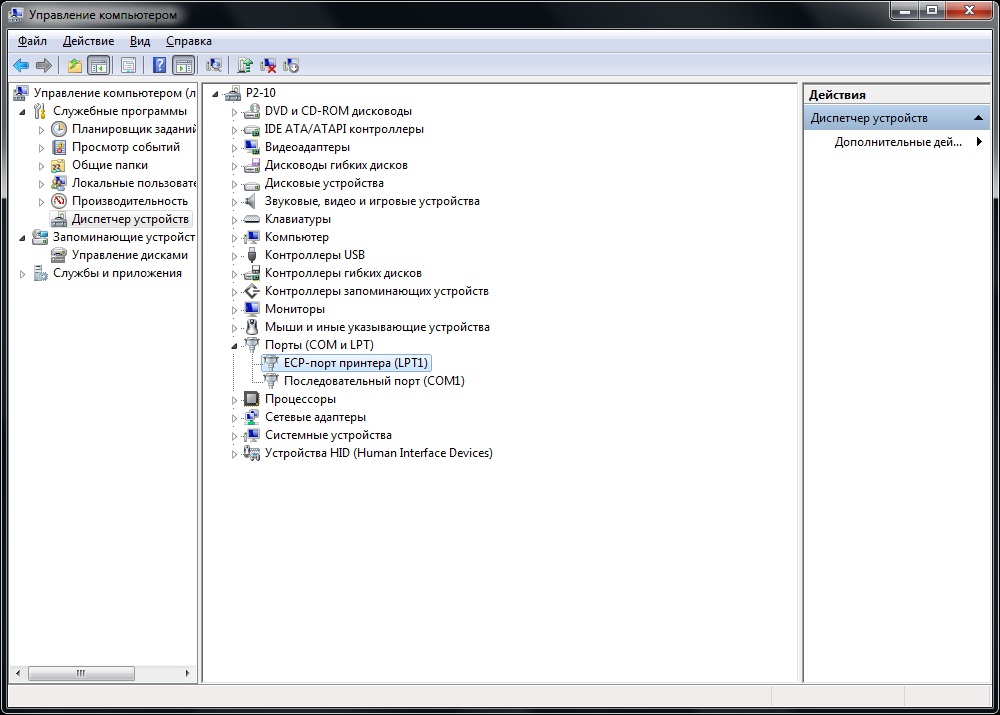

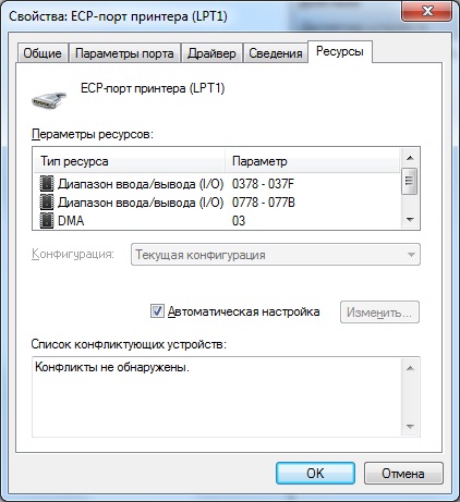

и на всякий случай - окошкки LPT:
10.jpg (3410 просмотров) <a class='original' href='./download/file.php?id=107018&mode=view' target=_blank>Загрузить оригинал (143.48 КБ)</a>
09.jpg (3410 просмотров) <a class='original' href='./download/file.php?id=107017&mode=view' target=_blank>Загрузить оригинал (60.05 КБ)</a>
Ну и естественно - ноль реакции при нажатии на стрелочки любой из осей.
Циферки бегают, а мотор стоит.
Насмотревшись ютюбов хочу добавить... Ни одна лампочка ни на "контроллере", ни на драйвере - не моргает ни разу, что бы я не нажимал.
Что сделал.
Разобрал кабель. Он был маложильный. Оторвал все к едрене фене. Взял сетевой (витопара) провод, спаял два разъема один-в-один, согласно нумерации пинов и дырочек на этих разъемах. Провод виден на одном из фото...
Воткнул все обратно - ....ноль.
Я подозреваю, что либо LPT-кабель надо как-то по другому распиновать, либо мертвый "контроллер".
Пока другой LPT-кабель найти не могу. Ну и плату в общем тоже надо будет ждать из китайщины.
Куда еще можно смотреть, читать, тыкать паяльником или мультиметром?

попробуй в окошке параметры порта , прописать 0778
Corwax
Сообщения: 25
Зарегистрирован: 10 окт 2016, 20:42
Настоящее имя: Андрей Юрьевич Котляревский
Откуда: Moscow
Re: JK02-M5 + HY-DIV268N-5A + m55sp-2k = "...и не идет"
Сообщение Corwax »
шпиндель писал(а):попробуй в окошке параметры порта , прописать 0778
Не, не стрЕльнуло. Без изменений. :-(

на втором фото параметры step pin и dir pin правильно прописаны ? а то судя по проводам , неправильно
Corwax
Сообщения: 25
Откуда: Moscow
Сообщение Corwax »
Делал "по книжке". Которую правда нашел в энторнетах, но такие значения пинов видел часто для этой платы.
Готов к экспериментам.
Как перепрописать?
Вы имеете в виду физическую комммутацию от платы до драйвера или значения пинов в настройках MACH3?

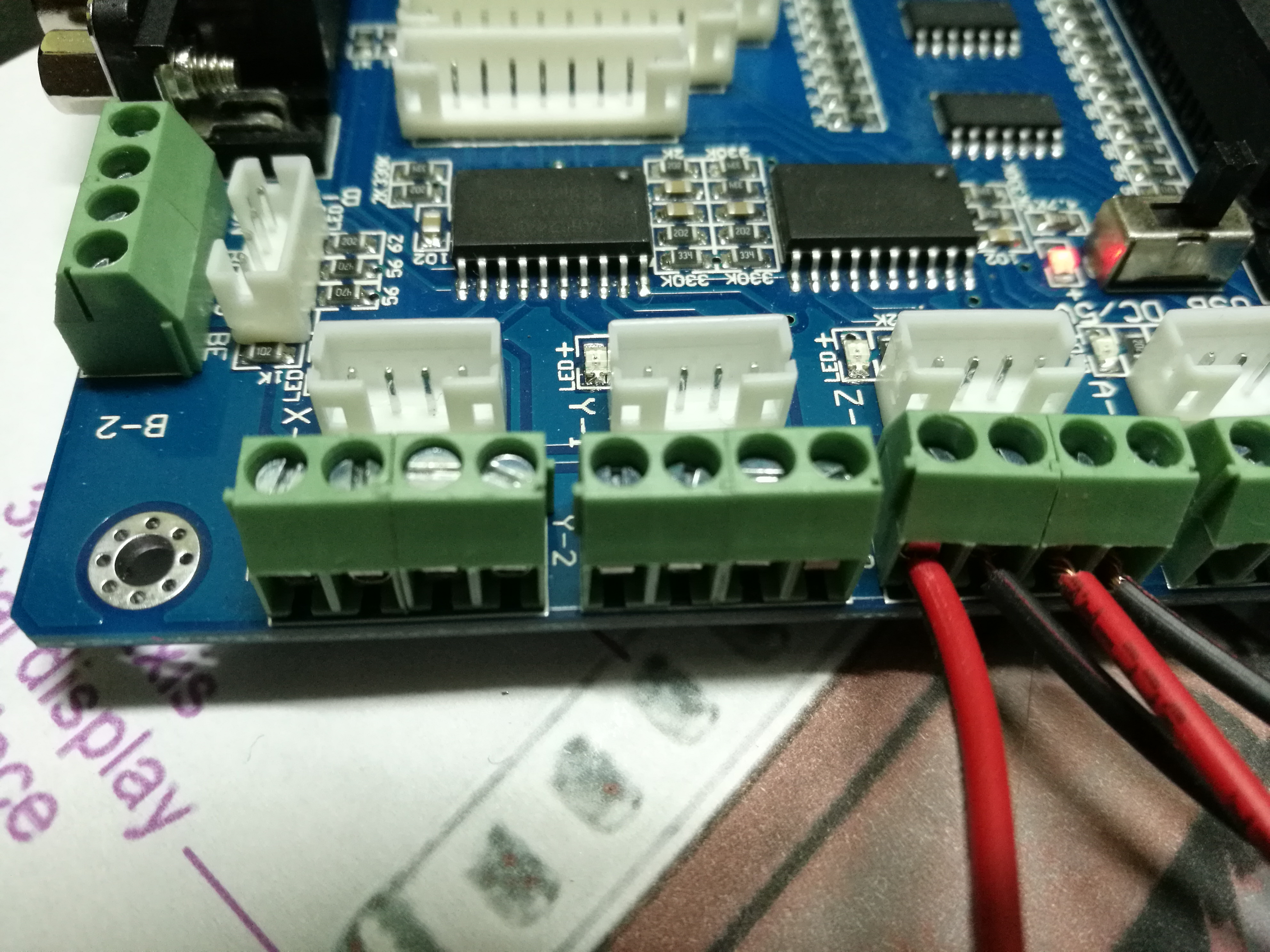

на плате под каждым контактом прописан номер....вбей эти номера в степ и дир

шпиндель писал(а):на плате под каждым контактом прописан номер....вбей эти номера в степ и дир
Специально еще раз пошел, проверил.
На плате - нет номеров :-(

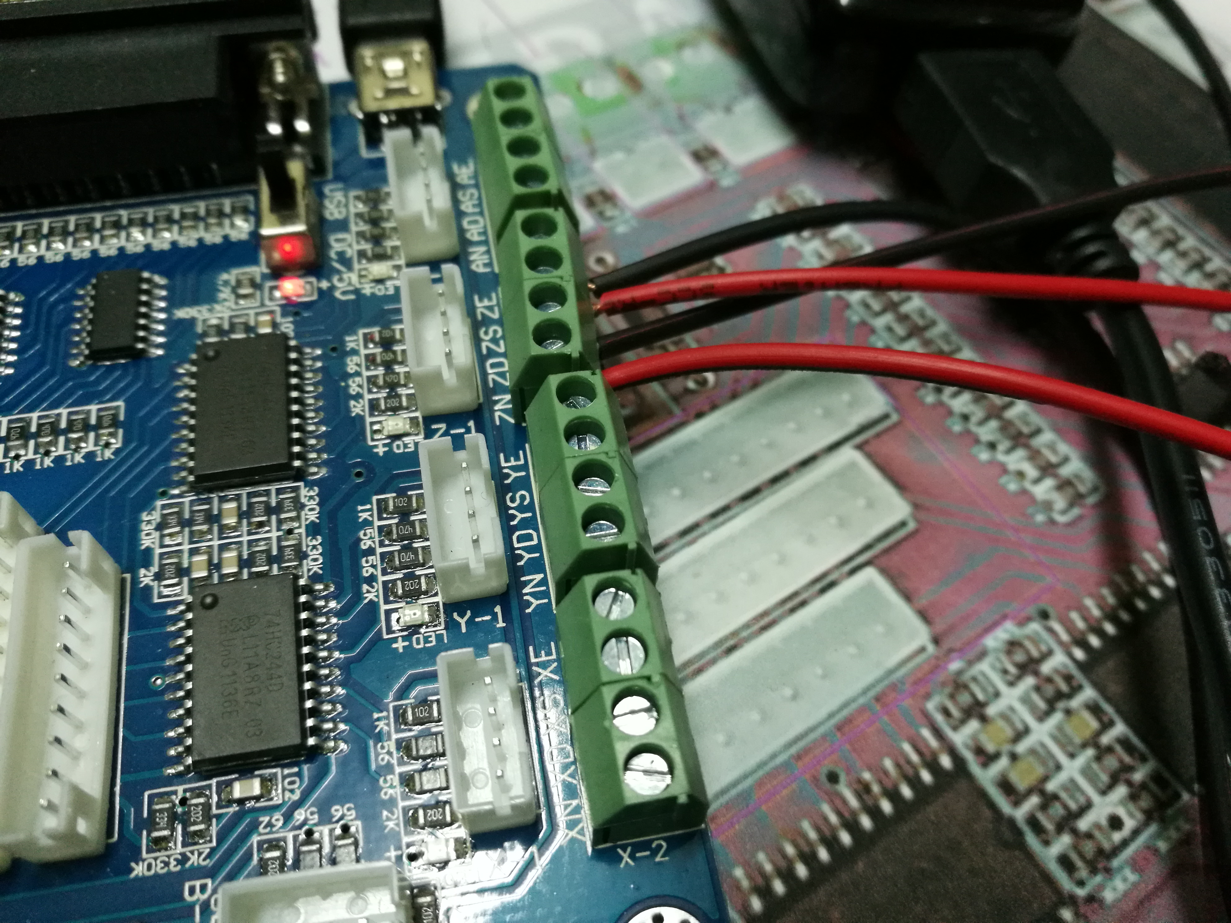

IMG_20170324_004726.jpg (3385 просмотров) <a class='original' href='./download/file.php?id=107030&mode=view' target=_blank>Загрузить оригинал (6.91 МБ)</a>
IMG_20170324_004756.jpg (3385 просмотров) <a class='original' href='./download/file.php?id=107031&mode=view' target=_blank>Загрузить оригинал (7.67 МБ)</a>

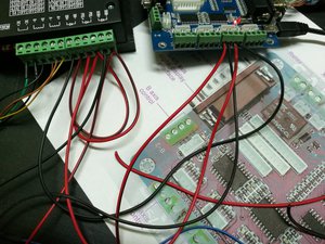

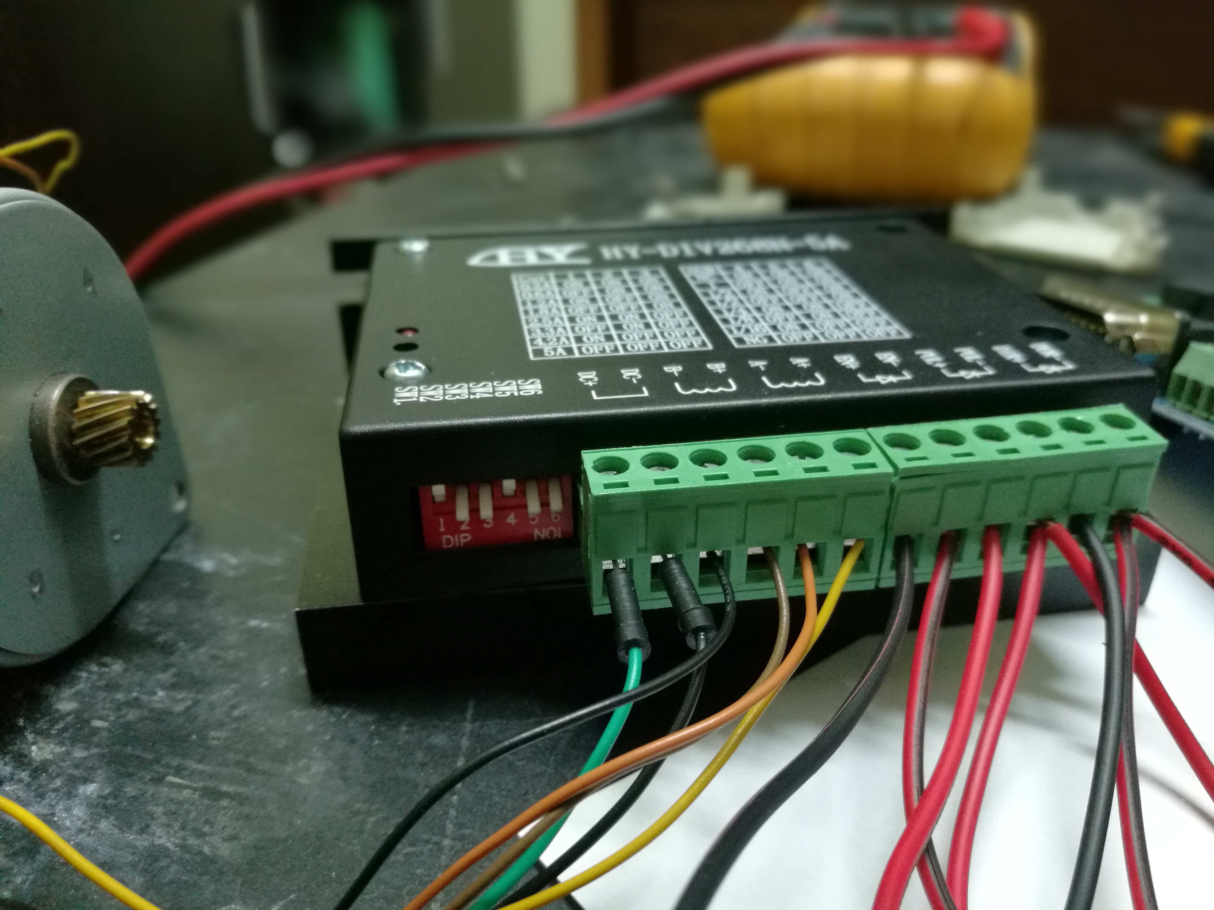

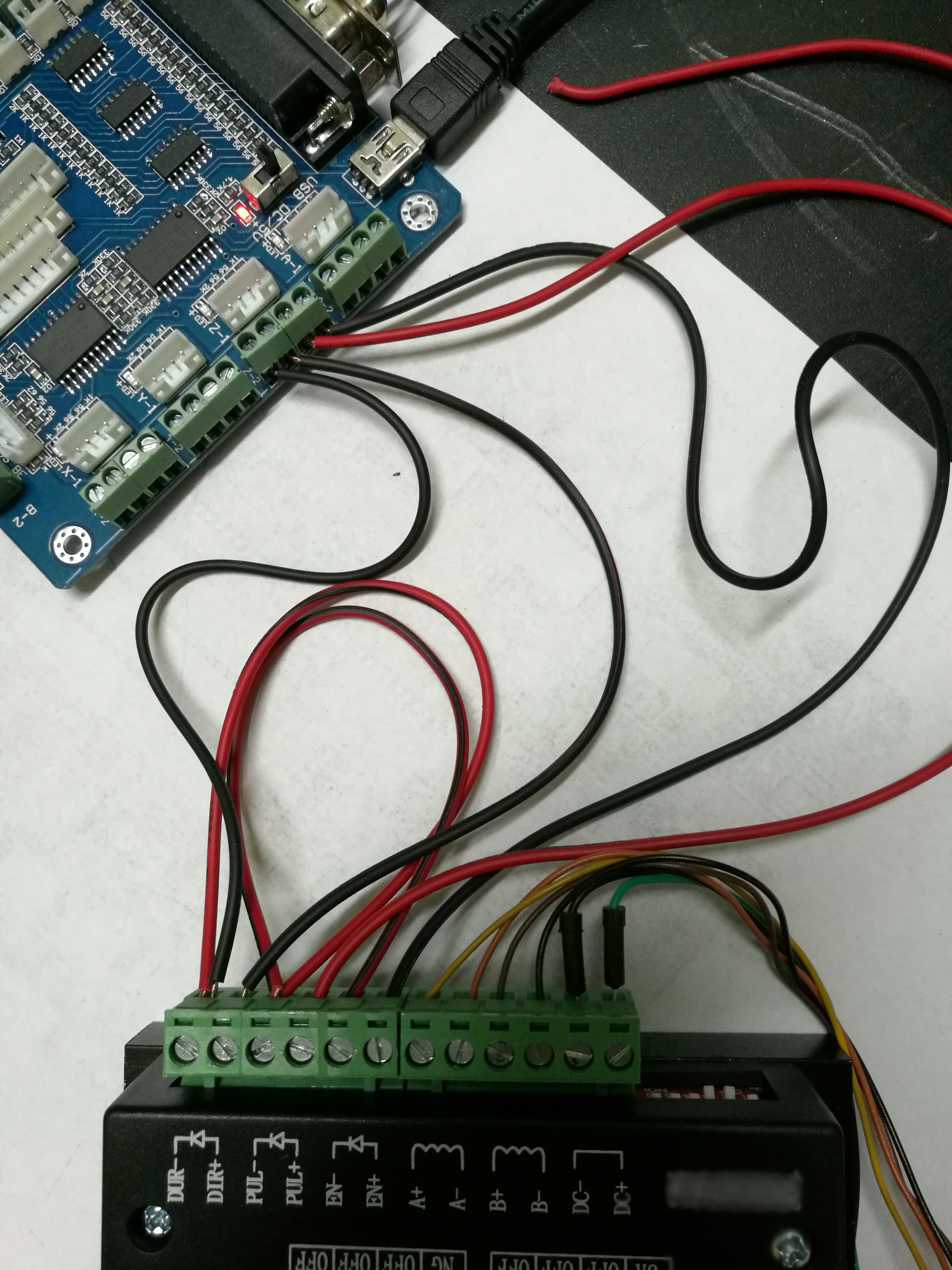

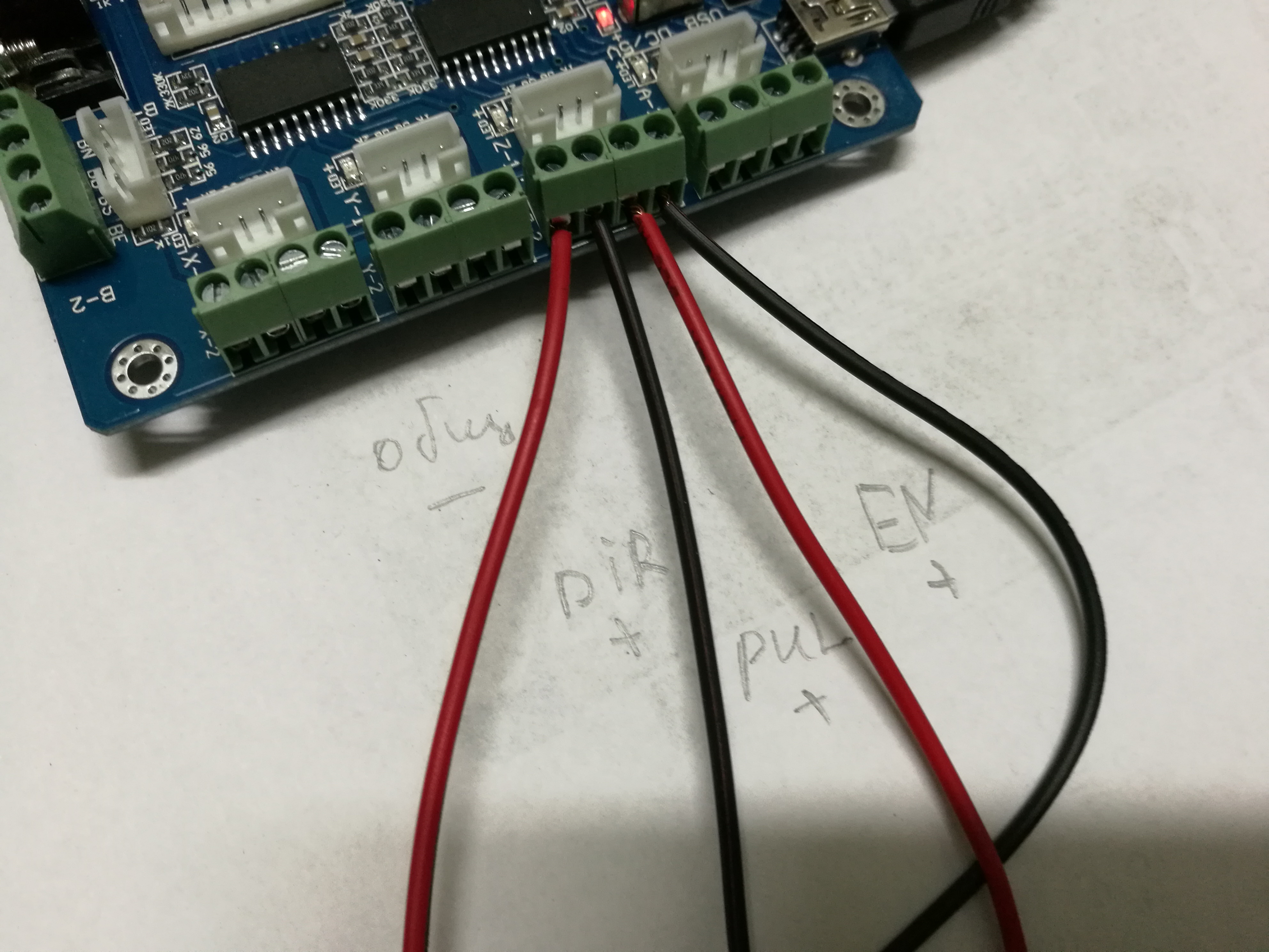

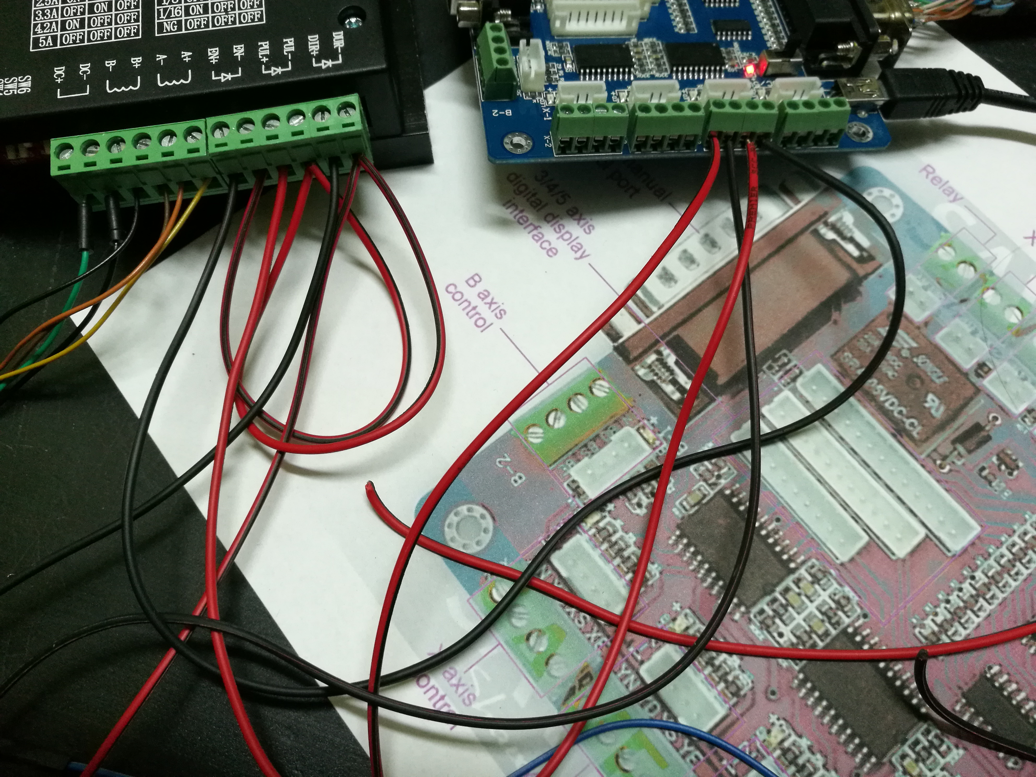

Провода от платы к драйверу перепроверил. Идут вот так:
IMG_20170324_005005.jpg (3385 просмотров) <a class='original' href='./download/file.php?id=107032&mode=view' target=_blank>Загрузить оригинал (5.55 МБ)</a>
megagad
Сообщения: 3152
Репутация: 712
Сообщение megagad »
Corwax писал(а):Провода от платы к драйверу перепроверил. Идут вот так:
неравильно идут - там ОДИН "негатив" на степ и дир. Тоесть два чёрных из крайнего левого в четвёрке - это минуса, потом идут плюсы дир, степ, энейбл.
Сам энейбл можно не подключать.
И заведите себе правило сигнальные цепи "разводить" звездой(никаких последовательных плюсов-минусов). В идеале - каждый сигнал по "витой паре".. И цвета стараться соблюдать(чёрный минус, красный плюс)
распиновка платы(Р - номер пина лпт порта):
Артем_690
Спасибо большое за поддержку и обратную связь. Но пока вопросов меньше не становится :-))))
Я может куда-то не туда смотрю, но моя картинка с установкой пинов и подключение выполнены в полном соответствии с Вашей схемой.
Возможно Вас смутил цвет проводов. Прошу не обращать внимания. Пока цвет не несет никакой смысловой нагрузки.
Пошел сейчас, немного укоротил провода и сделал еще один снимок.
IMG_20170324_124929.jpg (3347 просмотров) <a class='original' href='./download/file.php?id=107060&mode=view' target=_blank>Загрузить оригинал (1.52 МБ)</a>
Я смотрю на плату и на драйвер.
С платы самый левый черный провод - это GND. Он общий для всех трех DIR, PUL и EN. Да, до красоты в коммутации еще далеко, но :-) С платы он приходит в DIR- и с него двумя петельками до PUL- и EN-.
Второй (слева на право) черный провод приходит на DIR+. В MACH3 у меня написан пин 8 по оси Z.
Дальше - красный провод с третьего разъема платы. Он (длинной петлей) приходит в PUL+. Я думаю я правильно понял, что PUL и Step - это одно и тоже? С настройкой пина в MACH3 - 7.
Четвертый последний на колодке платы черный провод - входит в EN+. Вот тут на Вашей картинке значится P1. Общий для всех трех осей.
Я не понял, это настройка MACH3 "Pin1" или что-то другое? Если это настройка MACH3 - то куда надо вписать эту единицу?

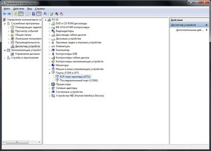

Вы натолкнули меня на одну мысль... Так как MACH3 я ставил на несколько компьютеров еще до этого дня, то заметил что иногда появляется предложение поставить некое виртуальное устройство "Mach3 Driver" в новую ветку устройств "Mach3 Pulseing Engine". Ну точнее на одной виртуальной машине (для ознакомления с интерфейсом программы поставил, не для подключения) я его сейчас вижу.
А на "железном" компе с Win7x32 - его нет.
Это важно?

Господа, товарищи, коллеги, подельники и просто праздно шатающиеся по просторам интернета!
Всем спасибо, проблема решена!!!
При установке MACH3 не был установлен драйвер "Mach3 Driver". Почему? Не знаю.
Сейчас запихнул его в систему вручную, перегрузился и все закрутилось!!! :-)))

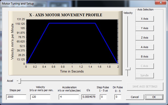

Закусывает, собака! Начинает крутиться и через короткое (2-3-4 секунды) время - ступор, хотя и жужжит (катушки работают).
Если не найду, где настраивается - снова буду всех дергать, уж не обессудьте :-)

надо скорость уменьшить в мотор тюнинг

шпиндель писал(а):надо скорость уменьшить в мотор тюнинг
Да, так и есть.
Стояло по умолчанию 2000 "попугаев". При условии, что драйвер стоит на 1 (без деления на микрошаг) и угол шага у этого мотора 7,5 - значит на оборот у меня всего 48 шагов.
Играюсь крайне эпизодически. Значения 48, 96, 192 - отрабатываются прекрасно.
Попробовал на драйвере поставить "полшага" и 96 в поле "Steps per". Значительно упала мощность (очень легко пальцами стопится). Выключил микрошаг на драйвере обратно.

В окне motor tiuning, в параметрах step-pulse, dir-pulse поставте напр 5 5 .

arti писал(а):В окне motor tiuning, в параметрах step-pulse, dir-pulse поставте напр 5 5 .
Пока занят малость по работе (пятница вечер - самая запара), но обязательно вечерком попробую.
А за что отвечают эти замечательные цифры? Не, я в том смысле, что понятно, что за "шаги и направление", но интересна логика/физика влияние на "шаги и направление". :-)
