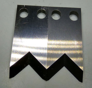

Заказал я тут запасные лезвия для своего зачистного станка - это такой станок, который нарезает провод кусками нужной длины и зачищает его по указанным параметрам (в том числе может зачищать и посередине куска).
Заказывал на тао через посредника два комплекта.
Первый комплект - https://world.taobao.com/item/38240389461.htm - тут гугл вполне внятно переводит как "быстрорежущая сталь", цена 30 юаней.
Второй комплект - https://world.taobao.com/item/529447274636.htm - гугл переводит как "вольфрамовая сталь", цена 160 юаней, я понял так, что это твердосплав.
Но посредник при отправке уже по России упаковал все в один пакет, так что теперь мне непонятно где комплект из быстрореза, а где "вольфрамовый".

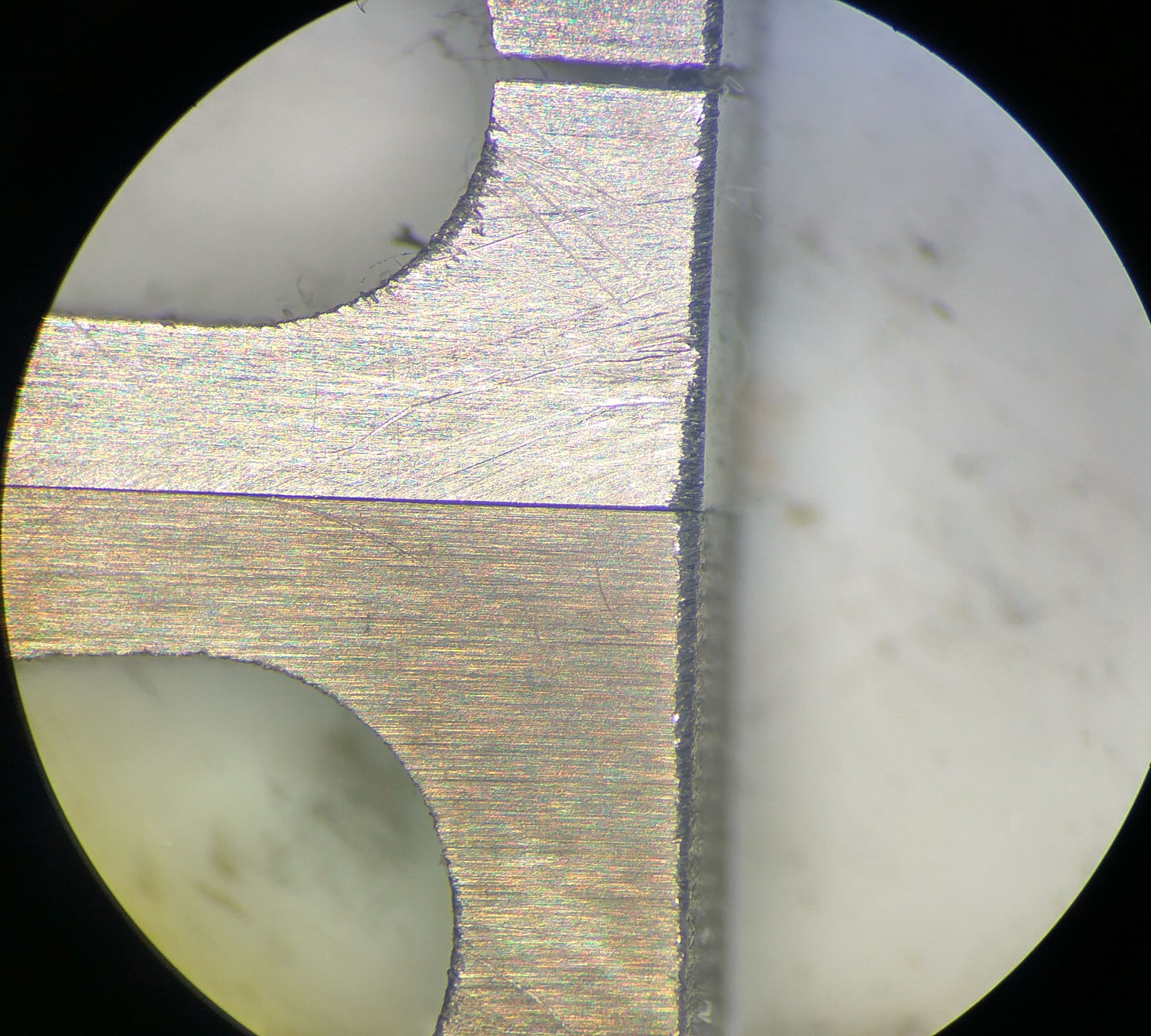

Можно ли как-то определить кто есть кто? Приложил пару фотографий двух лезвий из разных комплектов. Там где грань чуть сточена - это я прошелся алмазным надфилем, на обеих лезвиях по 4 "шорка" с одинаковым усилием.
IMG_20170323_174151_HDR.jpg (8188 просмотров) <a class='original' href='./download/file.php?id=106937&mode=view' target=_blank>Загрузить оригинал (457.35 КБ)</a>
IMG_20170323_174223_HDR.jpg (8188 просмотров) <a class='original' href='./download/file.php?id=106938&mode=view' target=_blank>Загрузить оригинал (567.35 КБ)</a>

Та что чутка темнее - твёрдосплав.
Re: Помогите отличить бестрорез от твердосплава :)

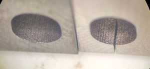

Твердосплав тот, где отверстия без прорезей. Быстрорез похоже на эрозии резали :)

aftaev писал(а):Быстрорез похоже на эрозии резали
Их все, похоже, на эрозии резали, судя по внутренней поверхности отверстий :) Могу их сфотографировать чтобы было видно стенки отверстий :)

По весу, твердый сплав значительно тяжелее

Mihaill писал(а):По весу, твердый сплав значительно тяжелее
О, сейчас взвешу, спасибо за идею.
Быстрорез идет в полосе, они его на эрозии вырезали. Потому в ушках прорези.
А твердосплав прессуют в форму, получают готовое изделие и потом запекают.

AndyBig писал(а):Гм, мнения разделились
Наоборот, мнения совпали :)
aftaev писал(а):Твердосплав тот, где отверстия без прорезей.
Карабас писал(а):Та что чутка темнее - твёрдосплав.

aftaev писал(а):готовое изделие и потом запекают.
Вот поэтому они цветом и отличаются..

PKM писал(а):Наоборот, мнения совпали
Да, это я протормозил :)
Вот фото отверстий, мне кажется и там и там резалось эрозией:
IMG_20170323_183545_HDR.jpg (8155 просмотров) <a class='original' href='./download/file.php?id=106942&mode=view' target=_blank>Загрузить оригинал (144.74 КБ)</a>
Более темное лезвие, которое без прорезей, имеет вес 20.25 грамм, более светлое - 10.68 грамм, разница почти в два раза.
Большое спасибо всем, вопрос решен однозначно :)
