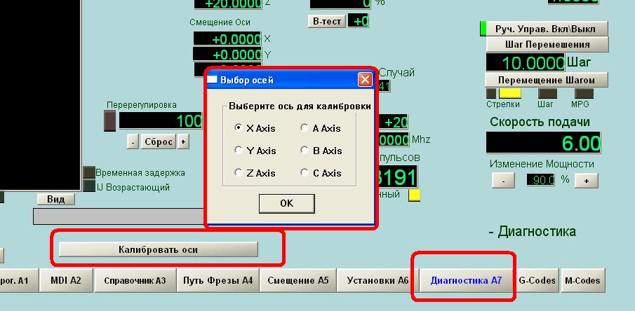

При обработке кода в mach3 координаты на станке не соответствуют координатам в g коде, станок вырезает узор примерно в 2 раза больше. Может кто подскажет что делать? как синхронизировать координаты станка и mach3 (g код нормальный спасибо помощи Nickа)

1. проверить установленные в системе еденицы мм/дюймы
2. откалибровать оси

и еще, у меня на станке нету огранечителей по осям x и y, а я думаю, что программа при калибровке ориентирутся на них, по этому этот способ не пойдет. Может есть какой нибудь другой ручной способ, или я не прав?

simbadus писал(а):а я думаю, что программа при калибровке ориентирутся на них,
Концевики слежат чтоб станок не выехал за поле, и находил нчало координат. К калибровки осей это никак не влияет.
simbadus писал(а): по этому этот способ не пойдет.
Пойдет.
simbadus писал(а):Может есть какой нибудь другой ручной способ, или я не прав?
Ручками считать пердачу и настривать шаги в настройках двигов.
Покаж скринтош программы

Добавлено: 12 янв 2012, 23:53
кож так над Мачем поиздевался :hottabych:
Добавил я тебе волшебную кнопочку:
Мач.JPG (35705 просмотров) <a class='original' href='./download/file.php?id=3668&sid=9699c895d6fdf0523a7e8cc973adbe8c&mode=view' target=_blank>Загрузить оригинал (64.51 КБ)</a>
Значит делаешь так:
1. Берешь свой файл Болванка.set куды нибудь копируешь от греха :)
2. Далее заменяешь моим
3. Жмакаешь кнопку как на картинке
4. Мач спросит каку ось калибруем. Выбраешь к примеру Х. Он спросит скока проехать вбивешь 100 или -100 смотря куды нужнотоб ехал. Мач спросит скока проехала ось. Потому нужно иметь штангельциркуль. Я крепил цифровой штангельциркуль на станок струбциной, сбрасывал в ноль, проезжала ось и вбивал что показывал штангельциркуль.

прикольно, вроде работает, просто станка пока рядом нет, а так правдо по координате калибруеться. СПАСИБО. Часов через 7, 8 попробую и отпишусь. А как ты сделал такую болванку :)
Re: настройка mach3
Добавлено: 13 янв 2012, 00:23
для редактирования морды Мача нужна прога Mach3Screen.exe
Добавил кнопку
Вписал макрос на VB

В болванке вернее файле set добавлена кнопка ничего меняться не должно. А вотпосле калибровки осей меняется значение кол-во импульсов на мм
Первое что делается настройка двигателей в настройках. Считается сколько импульсов на мм. Если считпть лень запускается калибровка.
Вот это ваще настраивал?
Мач.JPG (35695 просмотров) <a class='original' href='./download/file.php?id=3671&sid=9699c895d6fdf0523a7e8cc973adbe8c&mode=view' target=_blank>Загрузить оригинал (50.59 КБ)</a>
