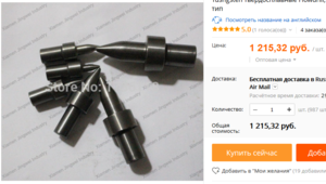

Добрый день. есть ли у кого опыт использования сверл Flowdrill ?
https://www.youtube.com/watch?v=jk8qjQENViI
Какие там есть подводные камни? Есть ли возможность успешно сверлить стальной прокат для нарезания резьбы в гаражных условиях? На сколько хватает сверла ?
Видел у китайцев Flowdrill, M5x0.8 Frictiondrill по ценам около 1500р.
Скриншот 2017-03-16 15.53.49.png (7505 просмотров) <a class='original' href='./download/file.php?id=106179&mode=view' target=_blank>Загрузить оригинал (413.14 КБ)</a>
Может кто вообще аналог делал из каких нибудь твердосплавных фрез ?
Видел видео где сверлят дрелью на магнитной основе. Получается усилия и оборотов достаточно ?

Думается скорость нужна немаленькая, и вряд ли из простых сверел что получится, там-же "манжета" нужна для формирования того что из "дырки" выдавливается.
Думаю перегревается еще эта насадка огого...
Видео красивое, на практике всё никак не попробую. Отсутствие стружки - это было бы неплохо...

Работает отлично пробовал на высокооборотистой дрели от 3000 до 10000 rpm отверстие получается ровное как в описании , кулачки паnрона сильно нагреваются на третьем отверстии нужен рассеиватель тепла. На оборотах ниже 3000 работает плохо долго ждать нагрева металл липнет в общем нет стоит.
Нажим нужен умеренный до появления нагрева, дальше металл становится пластичным и продавливается сверлом.
Классная вещь, рекомендую.
пробовал разную толщину металл ну до 5 мм все гуд только для начала я сверлю отверстие 3 мм и глубиной 3 мм дальше процесс идет китайским вольфрамовым сверлом, прекрасно работает. При сверлении таким сверлом нельзя чтобы сверло гуляло по сторонам особенно при ручном сверлении.

Аналогов нет китайцы делают дешевле чем немецкие оригинальные , там цена вообще космос. Ничего там не закаливается не нужно водой остужать в последствии. Я поигрался с разными материалами и сверлами в итоге пришлось заказать у китайцев все остальное что было под рукой шлак. Резьбу не резал, а накатывал лучше получается .
