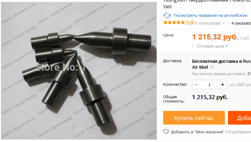

Добрый день. есть ли у кого опыт использования сверл Flowdrill ?
https://www.youtube.com/watch?v=jk8qjQENViI
Какие там есть подводные камни? Есть ли возможность успешно сверлить стальной прокат для нарезания резьбы в гаражных условиях? На сколько хватает сверла ?
Видел у китайцев Flowdrill, M5x0.8 Frictiondrill по ценам около 1500р. Может кто вообще аналог делал из каких нибудь твердосплавных фрез ?
Видел видео где сверлят дрелью на магнитной основе. Получается усилия и оборотов достаточно ?

Думается скорость нужна немаленькая, и вряд ли из простых сверел что получится, там-же "манжета" нужна для формирования того что из "дырки" выдавливается.
Думаю перегревается еще эта насадка огого...
Видео красивое, на практике всё никак не попробую. Отсутствие стружки - это было бы неплохо...

Под резьбонарезание отверстия делать не годится. Будет подкаливать. Чем потом нарезать ..?

Если прокат не углеродистый типо Ст3 - чему закаливаться? Это не плазма с высокой температурой.Udjin писал(а):Под резьбонарезание отверстия делать не годится. Будет подкаливать. Чем потом нарезать ..?

При сверлении трением образуется юбка, резьба получается длинше. Для тонкого металла самое то

Работает отлично пробовал на высокооборотистой дрели от 3000 до 10000 rpm отверстие получается ровное как в описании , кулачки паnрона сильно нагреваются на третьем отверстии нужен рассеиватель тепла. На оборотах ниже 3000 работает плохо долго ждать нагрева металл липнет в общем нет стоит.
Нажим нужен умеренный до появления нагрева, дальше металл становится пластичным и продавливается сверлом.
Классная вещь, рекомендую.
пробовал разную толщину металл ну до 5 мм все гуд только для начала я сверлю отверстие 3 мм и глубиной 3 мм дальше процесс идет китайским вольфрамовым сверлом, прекрасно работает. При сверлении таким сверлом нельзя чтобы сверло гуляло по сторонам особенно при ручном сверлении.

Аналогов нет китайцы делают дешевле чем немецкие оригинальные , там цена вообще космос. Ничего там не закаливается не нужно водой остужать в последствии. Я поигрался с разными материалами и сверлами в итоге пришлось заказать у китайцев все остальное что было под рукой шлак. Резьбу не резал, а накатывал лучше получается .
