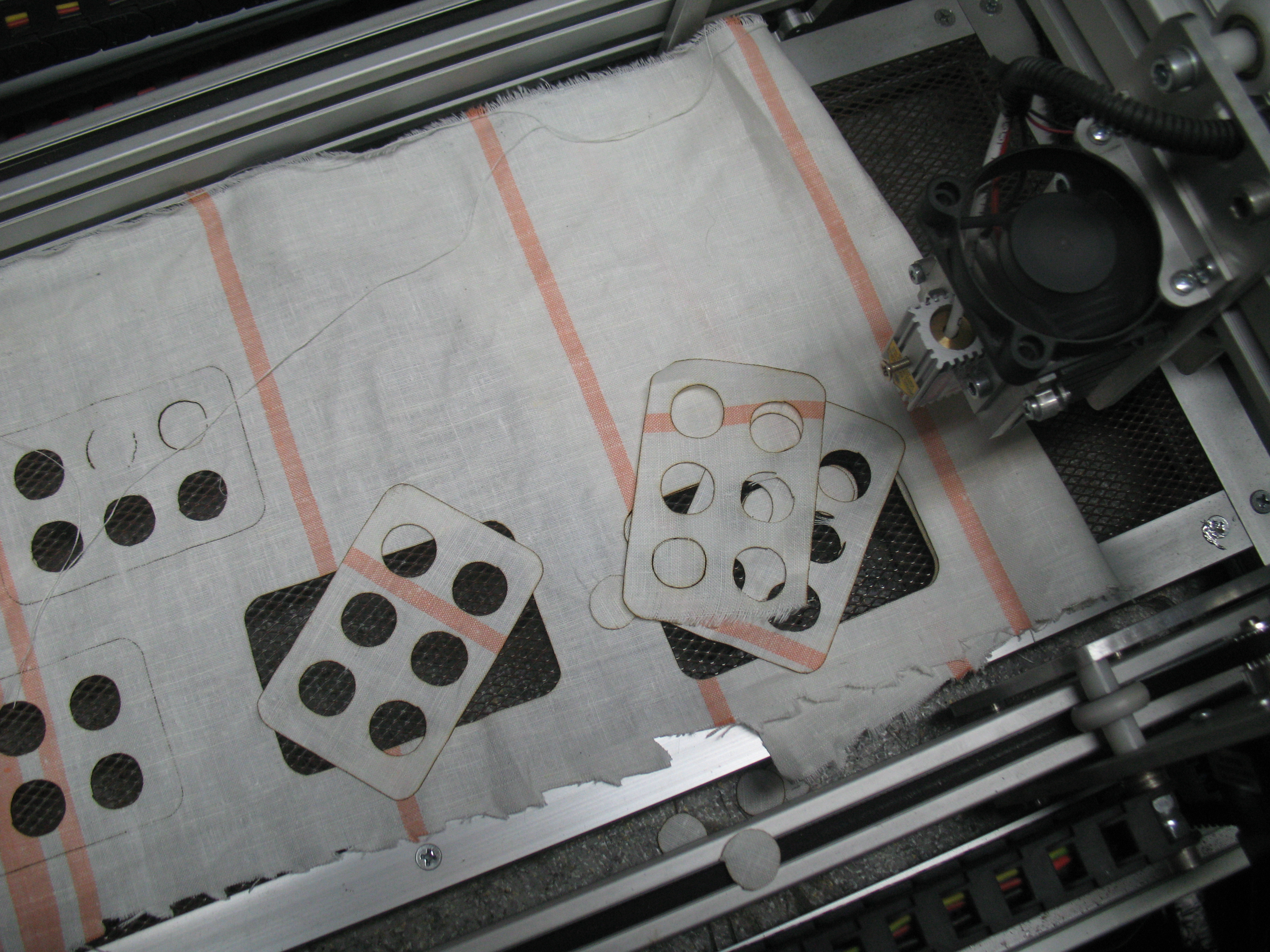

Rockrider писал(а):то есть мощности много не нужно. а вот край нужен не обугленный, а чистый, но заплавленный.
Маломощным диодом резать можно, но медленно и грязно: http://www.cnc-club.ru/forum/viewtopic. ... 8C#p207576
Плавали, знаем:
Проба лазера 001.jpg (5289 просмотров) <a class='original' href='./download/file.php?id=105945&mode=view' target=_blank>Загрузить оригинал (4.54 МБ)</a>
