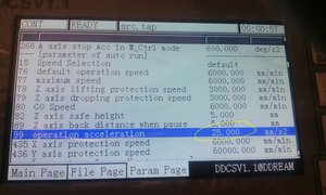

Ну что - наконец запустили!
пришлось немного потрахаться: ось z никак не хотела ехать вверх в автоматическом режиме.
Показывает скорость 1000 мм/мин, гудит, а не едет, притом что в ручном режиме гоняет 4000 мм/мин. Всю башку сломал... :thinking:
оказалось дело в параметре, обведенным контуром
1_top_parmeters.jpg (35311 просмотров) <a class='original' href='./download/file.php?id=106207&mode=view' target=_blank>Загрузить оригинал (217.27 КБ)</a>
видимо это стартовая скорость, с которой движок начинает ускоряться.
но этот же параметр, отвечает за скорость привязки к станочному нулю.
Поскольку даже 1000 мм\мин, это медленно, этот параметр сразу установили на максимум (999), наступив при этом на грабли. :(
Вообще система параметров контроллера, не лишена логичности. Когда поймешь что к чему, в общем, логично.
