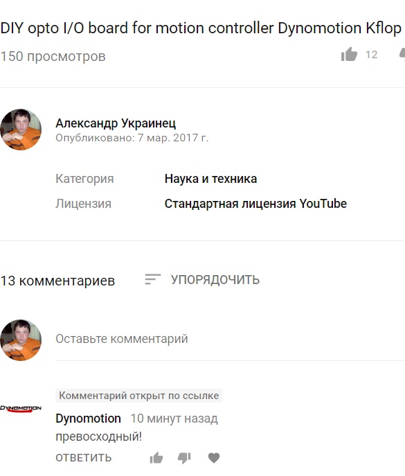

Том, разработчик кфлопа оценил платы. ;)
dynomotion.jpg (14508 просмотров) <a class='original' href='./download/file.php?id=105515&sid=93dca85d4405e9e4380b4c93e4a361f5&mode=view' target=_blank>Загрузить оригинал (61.85 КБ)</a>
