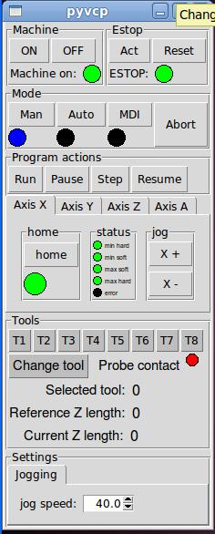

Вот назрело несколько вопросов.
ковырял gladevcp и pyvcp. в виду моего непрограммерского мышления gladevcp не прижился, зато подружился с pyvcp.
С примеров наковырял внешний вид и вот что не могу побороть несколько моментов. Начну по порядку:
1 - как сделать так (какой должна быть строка в HAL), что бы выбранный инструмент отображался в поле SELECTED TOOLS
2 - Каким образом высчитать текущую длину инструмента и разницу длины, по сравнению с предыдущим
3 - как заставить led PROBE CONTACT менять цвет с красного на зеленый, при срабатывания датчика, подкл к LPT pin13 и называемый PROBE IN
вот немножко кода из ХМЛ

Скажите, куда копать, запутался совсем ((( буду рад любому совету
pyvcp.JPG (4890 просмотров) <a class='original' href='./download/file.php?id=3676&mode=view' target=_blank>Загрузить оригинал (36.56 КБ)</a>
Re: GladeVCP (вопросы и ответы)
jo_key писал(а): как сделать так (какой должна быть строка в HAL), что бы выбранный инструмент отображался в поле SELECTED TOOLS
net current-tool <= halui.tool.number => [тут напиши префикс pyvcp].tool-selected
jo_key писал(а):Каким образом высчитать текущую длину инструмента и разницу длины, по сравнению с предыдущим
А зачем, лучше каждый раз вычисляй длину инструмента относительно датчика. И потом либо делай G43, либо G54…G59, G59.1…G59.3.
jo_key писал(а):как заставить led PROBE CONTACT менять цвет с красного на зеленый, при срабатывания датчика, подкл к LPT pin13 и называемый PROBE INвот немножко кода из ХМЛ
Он должен меняться. Просто может у тебя проба очень быстро проходит, вот и не видно, как он меняется.
Вообще должно быть что-то вроде
net probe-in motion.probe-input <= parport.0.pin-15-in
net probe-in => название пина твоего led
Красивая панелька получается :)!

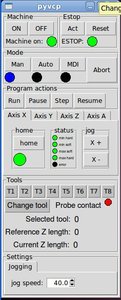

ОГО, спасибо Николай за быстрый ответ... Хотел похвастаться, что решил вопрос с Индикатором , но уже получил ответ )))
net probing-led pyvcp.probing-led parport.0.pin-13-in-not
По поводу Инсррумента: я просписал в HAL
net current-tool pyvcp.tool-selected halui.tool.number
Но может я неявно выразился, хочется, что бы при нажатии кнопок Т1-Т8, в строке Selected tool отображалось значение 1-8
Я конечно описал кнопки, но кажется, что неверно:
net SetT1                 halui.mdi-command-00	     pyvcp.T1
net SetT2                 halui.mdi-command-01       pyvcp.T2
net SetT3                 halui.mdi-command-02       pyvcp.T3
#net SetT4 halui.mdi-command-03 <= pyvcp.T4
#net SetT5 halui.mdi-command-04 <= pyvcp.T5
#net SetT6 halui.mdi-command-05 <= pyvcp.T6
#net SetT7 halui.mdi-command-06 <= pyvcp.T7
#net SetT8 halui.mdi-command-07 <= pyvcp.T8
С строками Reference Z length и Current Z length разберусь чуть позжа, но алгоритм я правильно понял: после того, как прошли проверки разницы длин интсрумента, я это значение вписываю в Reference Z length, а текущее значение Current Z length?
По поводу панельки - просто сборная солянка из примеров в ЕМС2 и просторов Интернет )

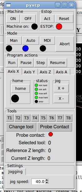

Тут немного покрутил и получил такую панельку )
pyvcp_2.JPG (4886 просмотров) <a class='original' href='./download/file.php?id=3681&mode=view' target=_blank>Загрузить оригинал (40.3 КБ)</a>
jo_key писал(а):Но может я неявно выразился, хочется, что бы при нажатии кнопок Т1-Т8, в строке Selected tool отображалось значение 1-8Я конечно описал кнопки, но кажется, что неверно:
А вот эти halui.mdi-command-00 прописаны?
там должно быть что-то вроде T0M6

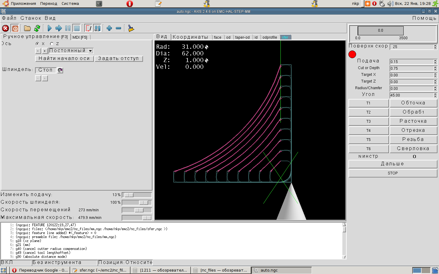

jo_key писал(а): хочется, что бы при нажатии кнопок Т1-Т8, в строке Selected tool отображалось значение 1-8
У меня так:
XML:
<label text="N инстр"/>
<s32>
    <halpin>"my-number"</halpin>
    <font>("Helvetica",12)</font>
    <format>"2d"</format>
    <width>2</width>
</s32>
HAL:
net my-number1 iocontrol.0.tool-number => pyvcp.my-number #########показываем в окне номер работающего инструмента
