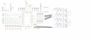

Здравствуйте господа чпушники! У меня возник вот такой вопрос. Возможно ли подключить к маломощному драйверу ШД дополнительные силовые ключи на mosfet транзисторах и тем самым добиться большей мощности? И будет ли при этом работать шим?

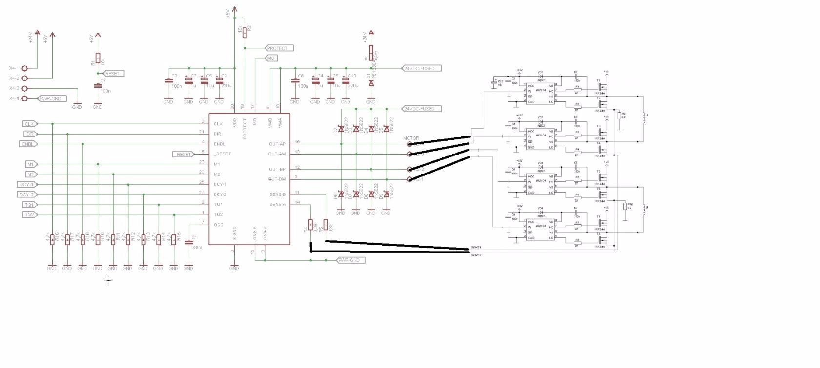

Я хотел собрать что то вроде этого))) не судите слишком строго, ибо я не асс в электронике

в принципе примерно так, да.
Вы действительно хотите на каждый двигатель городить такой огород (8 мосфетов плюс четыре драйвера полумоста) вместо хотя бы дешевых TB*** ?

Есть драйвер на tb6560 3х осевой. И куча мосфетов irf540n и конечноже горстка ir2101 ну вот и хотелось чтобы они не лежали по просту а были полезны, но проблема в том что у меня есть только шд на 6ампер

вопрос ?Юсуф писал(а):Есть драйвер на tb6560 3х осевой. И куча мосфетов irf540n и конечноже горстка ir2101 ну вот и хотелось чтобы они не лежали по просту а были полезны, но проблема в том что у меня есть только шд на 6ампер
а зачем в этой связке IR 2101 ведь выходные ключи 6560 держат ток до 3А 40В, че нельзя на прямую прилепить 6560 с irf540 , может я шота недопонимаю

Re: Дополнительные ключи для мощности!
один мосфет можно, или кучу параллельно. Но полумостом из двух мосфетов тем, что выходит с tb на мотор, управлять не выйдет имхо, там не в токах дело.
ЗЫ хотя можт и выйдет. Голова малость не варит сейчас)
