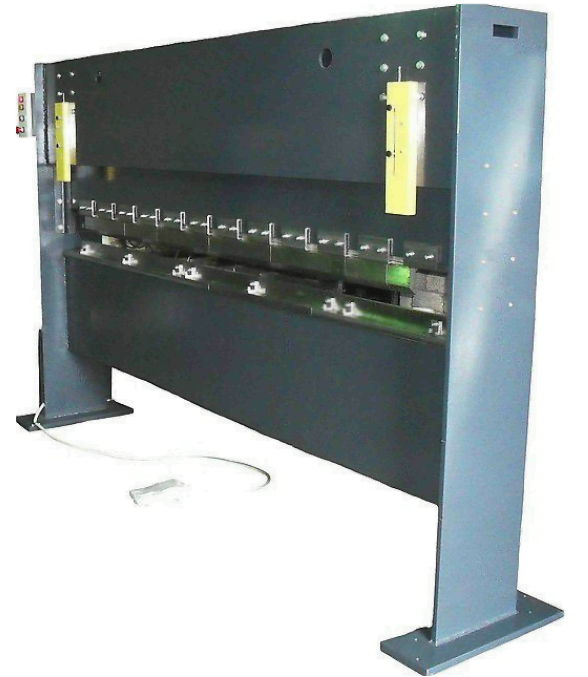

Господа, добрый вечер
скажите плиз, кто имел дело с листогибом гидравлическим русского производства. сейчас в интернете есть объявления о продаже листогибов 1м,1.5м,2м,2.5м шириной.
цена от 260 000р и т.д.
мои задачи - гибка металла толщина 1.5мм шириной 1600мм с полкой 8-10мм, толщина 10мм шириной 50мм
может у кого есть данные аппараты, подскажите плиз, как качество? стоит ли их вообще рассматривать ?

Это шуткаandrons писал(а):толщина 10мм шириной 50мм

это не шутка а длина гиба

Какое усилие на длину листогиба?
Что у этих листогоибов с бомбированием?
Куда крепятся упоры?
Какой инструмент идет в комплекте? И сколько стоит докупить еще инструмент?

Вы на этом собираетесь согнуть сталь 10*500 мм.androns писал(а):это не шутка а длина гиба
Вы уж меня извините, но это больше на шутку похоже.
Даже и не думайте.

Длина листогиба и усилие на эту длину.
Плиз, озвучьте.
Толщина известна 1.5 мм.
Это будет первая проверка, гамно или нет.
Можете цифры привести?
Или только картинки в интернете смотрели?
Извини, вопросы - фуфло. Ни названия. Ни конкретных размеров, ни марки, ни серии, ни изготовителя. Ни ТТХ.
На что рассчитываешь? Потрындеть?

Усилие 30 тонн на метр.
Производитель непонятный в РФ. Даже марки нет.
Видео - ерунда. Гнут жестянку. Узкую и тонкую.
Ссылка листогибочныйпресс точка РФ
Конечно потрындеть, как и все тут пишущие. И решить, г это оборудование или не г

Дайте хоть ссылку на это чудо.androns писал(а):Если бы я был в теме, то я бы не задавал здесь вопросы!
Вопросы были конкретные. Прочитайте их внимательно, плиз.
Судя по фото макс 2мм во всю площадь.

Для того что бы КАЧЕСТВЕННО погнуть 1.5 мм на метре длины, необходимо минимум 40 тонн.androns писал(а):Усилие 30 тонн на метр.
Вывод: разговоры про гибку 1.5 на этом прессе фуфло.
Про бОльшие толщины и заикаться не стоит.
Что бы гнуть на 2 метрах 1.5 мм металл необходимо 100 тонн усилие. При таких давлениях,
что бы не получить "банан" или "лодочку" необходимо усилие нижней балки - бомбирование.
