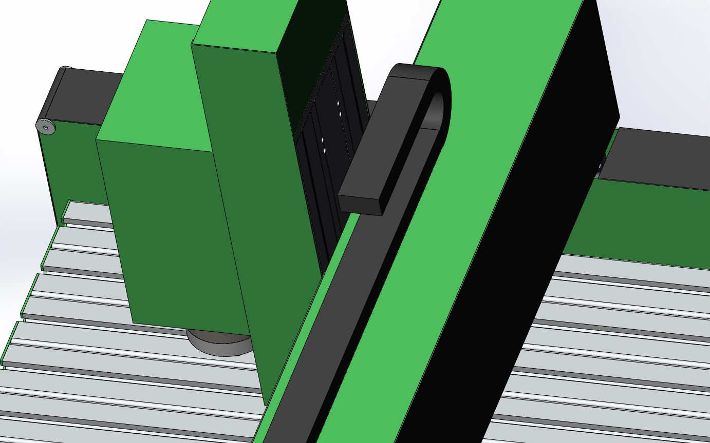

Спрятал под ленту портал и подиумы, не используя ремни и шкивы:

* Защита: вырезанная лазером нержавеющая сталь 1 и 2 мм, на оси Z гофра, конструкция ленты от Frezeryga: http://www.cnc-club.ru/forum/viewtopic. ... 60#p330945

Да и рёбра я не просто так нарисовал.
frezeryga писал(а):Защита портала со щелями с палец тоже
С защитой портала как раз все нормально, там всё плотнячком получается:
Защита портала.JPG (6638 просмотров) <a class='original' href='./download/file.php?id=104295&mode=view' target=_blank>Загрузить оригинал (301.93 КБ)</a>
Может ты имел в виду ось Z? Так там "честная" гофра будет стоять. Это я не стал выёживаться её прорисовывать, муторно дюже.
И что звенеть будет? Не понятно. :wik:
