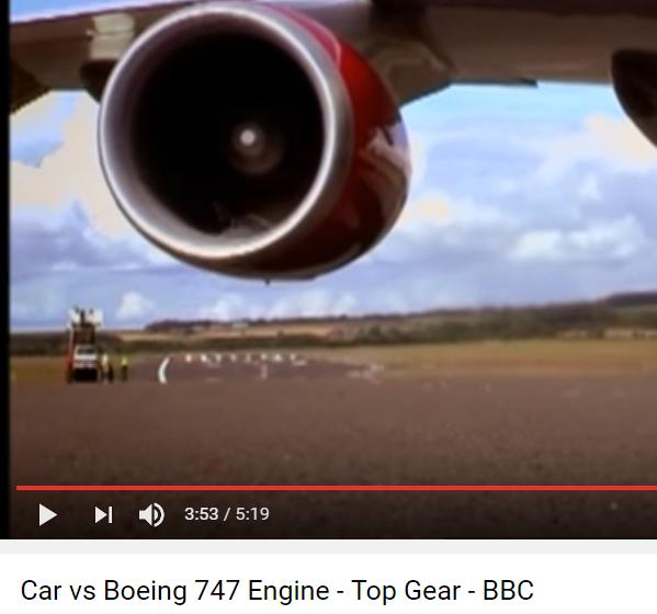

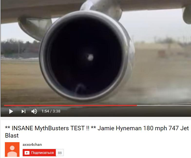

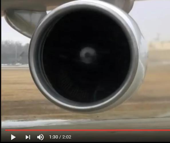

Очень много познавательного встречается рядом с нами. Мы проходим мимо необычных технических решений, хотя даже обычное современное автомобильное колесо было создано не сразу.
Предлагаю в эту тему вносить интересные, нстандартные решения из науки и техники, по примеру некоторых популярных статей из журнала "НАУКА и ЖИЗНЬ" (БИНТИ, Кунсткамера).
Когда учился в МАТИ, замечательный препод, Борис Иванович, полковник ВВС, на курсе "термодинамик" объяснял теорию работы ГТД (1992год±1).
Акцентировал внимание аудитории на необычном способе "форсажа" двигателей самолётов.
Просто добавлением воды. Но при этом высказал очевидную вещь: консерватизм конструкторов это не позволит сделать.
Прошло лет 20.
Увидел случайно в одной буржуинской передаче, интересный момент: в двигатель, прямо на лопатки КНД, снизу, подаётся струя жидкости.
При этом очевидно, что при высокой степени двухконтурности (не придирайтесь, двигатель может быть и трёхконтурным), часть жидкости вылетит в трубу второго (внешнего) контура.
Есть кто-то из специалистов, может быть кто-то обслуживал двигатели 747-го боинга?
Кто-то может поделиться реальными соображениями?
На стопкадрах видно время в роликах.
Стопкадр из одного ролика: https://youtu.be/J6yod-sOrT0
Из другого ролика:
https://youtu.be/veMmuTPiHKI
Ещё ролик: https://youtu.be/ZJ9uWsvR1l0
Что-то похожее на 2 струи.

Re: Интересное из науки и техники
Возникает несколько вопосов, не имеющих логических объяснений:
1. Зачем включать форсаж на земле, если в подобных самолётах достаточно 10-20% тяги, чтобы "победить" сцепление шасси с полосой?
2. Неужели объём этой струйки воды больше, чем "заглатывает" двигатель атмосферной влаги в полёте на крейсерской скорости?
3. Что будет с этой тонкой струйкой на скорости 700 км/ч? Долетит-ли она до лопаток или "размажется" тонким слоем по поверхности?
Полагаю это просто способ прочистки камеры сгорания на малых оборотах на стоянке, ибо на малых оборотах ГТД потребляют довольно много топлива и образуется много нагара.
Кстати, на обоих роликах по манипулициям с РУД видно, что даже на взлётный режим (около 70% номинальной мощьности) они не переводятся...

Не согласен.UAVpilot писал(а):Зачем включать форсаж на земле, если в подобных самолётах достаточно 10-20% тяги, чтобы "победить" сцепление шасси с полосой?
https://ru.wikipedia.org/wiki/Boeing_747
Если самолёт весит 350тн, допустим, тяга на взлёте 20тнх4=80тн
Коэффициент трения покоя резины по бетонке 15%-35%.
Итого, чтобы "скользить"-350х0,2=70тн. Сл-но: тяга 100% должна быть. И то не факт.
Сергей! Извините, не пояснил, вопрос был как сам-собой разумеющееся. Не влага нужна, а субстанция, которая понижает Т°C перед и на КВД, и следовательно перед К.С, за счёт потреблении энергии на испарение данной жидкости. Испарение небольшого количества воды приводит к существенному снижению температуры рабочего тела и можно ещё увеличить степень сжатия. ( Т.к. при высоких температурах классическая термодинамика в КВД не работает, снижать температуру необходимо.)UAVpilot писал(а): Неужели объём этой струйки воды больше, чем "заглатывает" двигатель атмосферной влаги в полёте на крейсерской скорости?
КПД поднимается при этом.
Всем же известно, что хорошим морозным утром самое то на истребителях пируэты выделывать, не в полдень
над пустыней сахара.

здесь он достаточно сильно ошибался)Leonid Vs писал(а):Но при этом высказал очевидную вещь: консерватизм конструкторов это не позволит сделать.
https://en.wikipedia.org/wiki/Water_inj ... n_aircraft
http://www.airliners.net/forum/viewtopic.php?t=738399
оно не для рулежки, естественно)UAVpilot писал(а):1. Зачем включать форсаж на земле, если в подобных самолётах достаточно 10-20% тяги, чтобы "победить" сцепление шасси с полосой?
такой "форсаж" - довольно кратковременный, чисто на взлет. Правда, сильно вряд ли эта струйка к нему относится, маловата будет) из гуглимого - "In the case of the JT9D it uses 600Kg per engine in 2.5 minutes", в ролике вроде как раз они. И выглядеть должно как-то такUAVpilot писал(а):2. Неужели объём этой струйки воды больше, чем "заглатывает" двигатель атмосферной влаги в полёте на крейсерской скорости?

Там-же есть табличка с указанием тяги четырёх двигателей - в самом мощном варианте там очень далеко до 80тн..Leonid Vs писал(а):https://ru.wikipedia.org/wiki/Boeing_747
Ну и не стоит забывать про прочность самой резины и конструкции шасси...Leonid Vs писал(а):Коэффициент трения покоя резины по бетонке 15%-35%.
Ещё раз: 747 (и аналогичные) не взлетают на форсаже! Для этого есть специальный взлётный режим двигателей (специальное положение РУД), это примерно 70% номинальной тяги. Тот-же 747 имеет сертификацию для взлёта и полёта на трёх двигателях из четырёх.arkhnchul писал(а):такой "форсаж" - довольно кратковременный, чисто на взлет.
Это не форсаж. При вертикальных взлёте и посадке нужны большие мощности при малых скоростях - соотв. большое потребление топлива, продукты сгорания которого не успевают полностью удаляться из камеры сгорания. Добавление водяного пара - простой способ удаления нагара, давно известный ещё во времена карбюраторных автомоторов, позволяет дольше работать двигателю в этом "неудобном" режиме.solo писал(а):что такой способ форсажа использовался на истребителях "харриерах " в режиме вертикального взлета- посадки

Сергей! У меня красный диплом, специализация "авиационные двигатели, технология изготовления".UAVpilot писал(а):Это не форсаж. При вертикальных взлёте и посадке нужны большие мощности при малых скоростях - соотв. большое потребление топлива, продукты сгорания которого не успевают полностью удаляться из камеры сгорания.
Но я не могу понять о каком нагаре керосина Вы говорите, откуда ему (нагару) взяться в жаровых трубах/К.С.? Раньше стенки Ж.Т. эмалью покрывали.
И даже если нагар взялся, то где ему осаждаться? "В трубу" вылетать должен.
Может где-то запамятовал, но ни разу не встречал такого процесса "удаление продуктов сгорания паром" на взлётных режимах. Может хитрые буржуины это делают для одновременной профилактики?
Ещё раз: для превращения воды в пар требуется огромное кол-во тепла. В результате воздух доходит до К.С. с более низкой температурой и более эффективно работает двигатель, в т.ч. КВД.
Кто-то реально это встречал, на российских самолётах есть такое, на истребительной авиации?

В основном это запас для форсмажора. Ну и при некоторых манёврах может задействоваться. Например при посадке при сильном боковом ветре двигателям одной стороны пилот может давать полную тягу. У наших ещё полную тягу иногда используют в начале реверса при посадке.solo писал(а):а чисто информационно режим 100% тяги для чего то используется в пассажирском самолете или просто про запас "шоб було "
Кстати у большинства боингов и аирбасов на форсаж специальная блокировка есть, чтоб случайно не включить, ибо это нештатный режим.
В смысле?.. На взлёте после прохода точки принятия решения "гаснет" мотор - отменишь взлёт? Но точка принятия решения пройдена и у тебя только 2 варианта - таки попытаться взлететь или затормозить об ближайшую рощицу..solo писал(а):но вот если у тебя в самолете не работает один из четырех двигателей так как по мне че вообще взлетать то, нада сидеть на земле
Там вон чуть выше фотку запостили - характерный выхлоп можно увидеть. Можете сами эксперимент провести - налейте куда-нибудь авиационого керосина и подожгите, если будет гореть без чёрного дыма, то я не прав...Leonid Vs писал(а):Но я не могу понять о каком нагаре керосина Вы говорите, откуда ему (нагару) взяться в жаровых трубах/К.С.?
