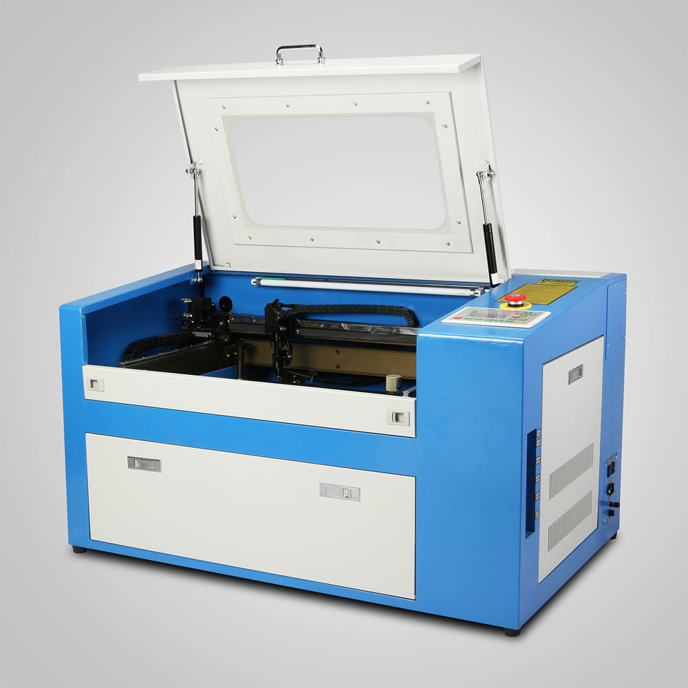

Описание станка, основные характеристики: Китайский синий резак 50w
Рабочее поле: 50х30
Обрабатываемые материалы:Фанера 3мм
Чертежи, фото, видео станка:https://i.ytimg.com/vi/F-YsV7SGJYU/maxresdefault.jpg
http://g01.a.alicdn.com/kf/HTB1aKu9LpXX ... орт-CE.jpg
Вопросы:
Пользуюсь станком пол года для изготовления мелких деталей размером максимум 10х10см все отлично работает, а вот на большом чертеже обнаружилось, что ось Х имеет отклонение в 0,8 градуса, которое при длине вырезки по оси Х больше 30см дает искажение и уход вверх аж в 4.25 миллиметра, это даже невооруженным глазом видно, вот:
Вот печальные картинки: https://goo.gl/photos/akxJ256FtCEh4iTV9
https://goo.gl/photos/Zj4uBPB9F41vDegS7
Направляющие на доске закреплены по линиям, которые начертил сам лазер. Уголок хоть и дерьмовый, но не настолько.
В результате оказывается, что по какой-то причине(комплексу причин) угол между осями X и Y не 90, а 90,8 градусов.
При визуальном сравнении левой и правой каретки оси X :rail: :rail: видно что ось прикреплена к правой каретке на несколько миллиметров дальше чем к левой(1,5-2мм), но это меньше, чем искривление на обрабатываемой детали.

попробуйте просто подвинутт одну каретку по направляющей, предварительно ослабив зажим в муфте, соединяющей двигатель и кусок оси со шпулей ремня со стороны этой каретки, если двигатель оси один.

Я вас расстрою. Нет никакого способа в вашем контроллере исправить трапецевидность. На сколько я знаю, выход у вас один. Разобрать, подточить отверстия, затянуть снизу на болты и выставить всё ровно.
PS. Я бы не сильно доверял вашему угольнику, из моего опыта (могу ошибаться) далеко не все угольники дают действительно 90 градусов, многие могут дать и 89 и 91. Поэтому лучше мерить диагонали, если будет трапецевидность, сразу вычислите.
