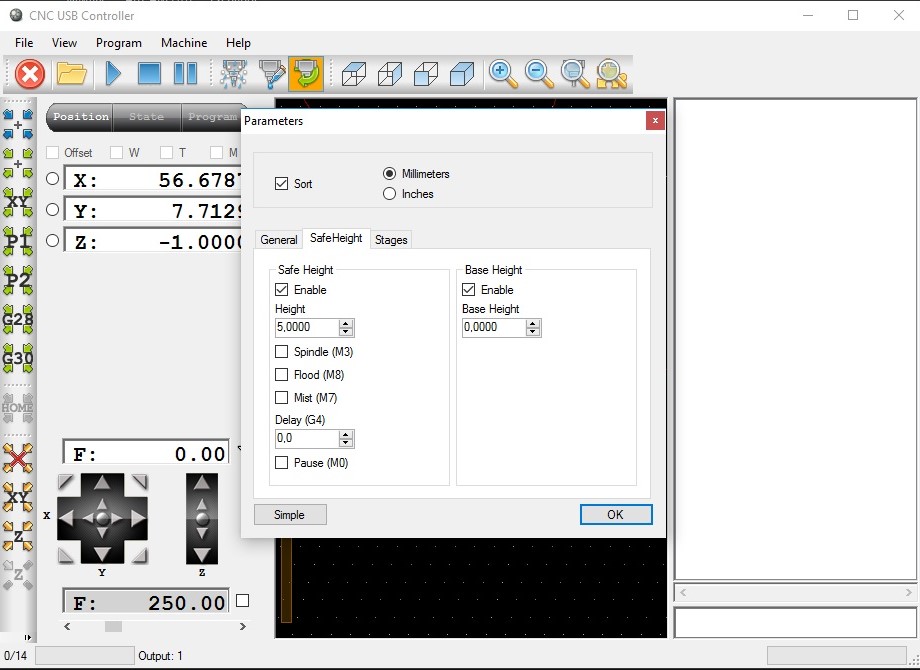

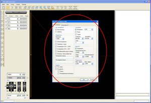

действительно программа понимает dxf формат, но вот где настраивается глубина за проход и общая глубина я не нашел
cnc usb controller версии 2.10 взломанный и без русского языка, а в иностранных я плох )
прикрепил скриншоты настроек которые есть при импорте dxf файла
ArtCAM взял так как с помощью него можно делать рельеф (или есть другие варианты?) правда до этого я еще не дошел )

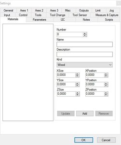

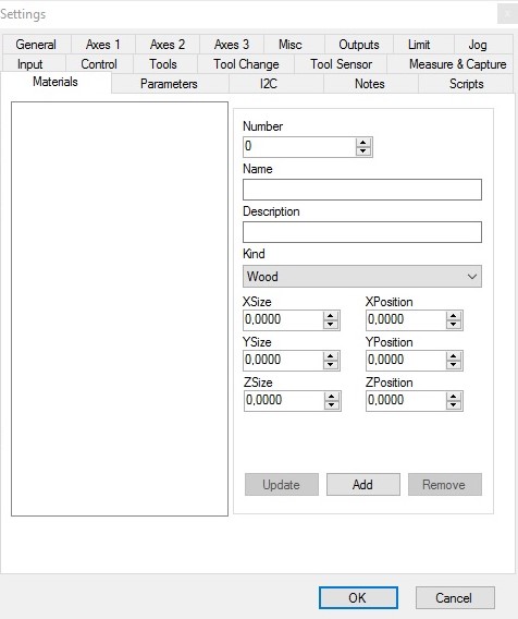

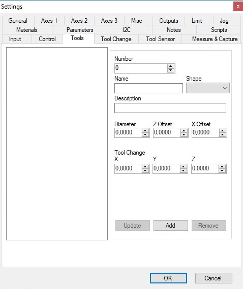

в настройках программы присутствует вкладка материал и инструмент видимо там настраивается то что мне нужно
что тут нужно настраивать ? и какие настройки мне еще будут нужны ?

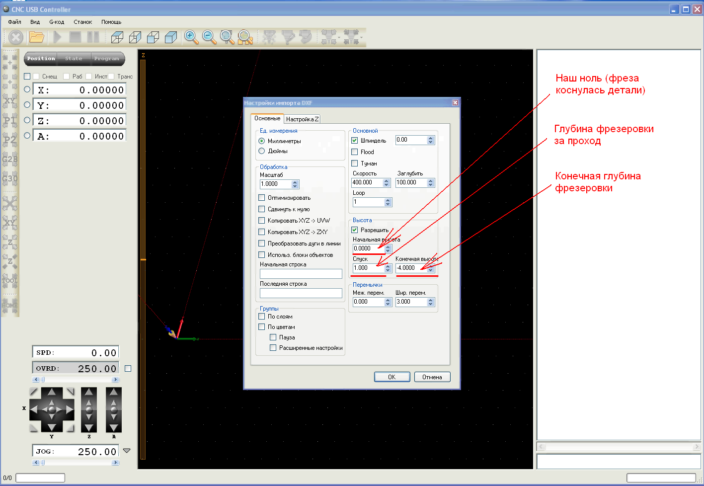

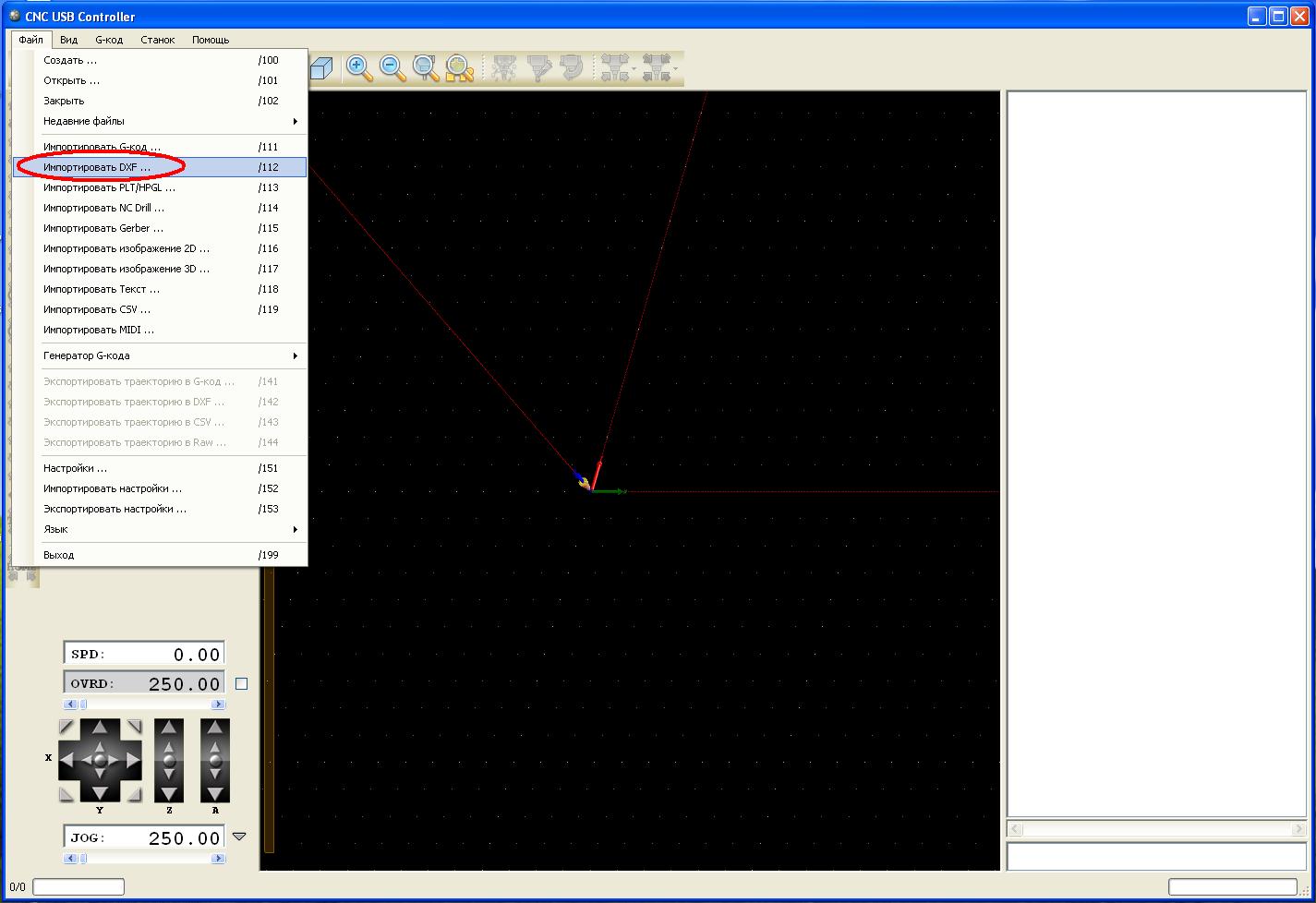

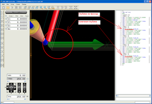

spirt.ept писал(а):действительно программа понимает dxf формат, но вот где настраивается глубина за проход и общая глубина я не нашел
Вот картинки с пояснениями.
Насчет русского языка или работы с новой версией программы - стучись в личку (тут за такое пальчиком грозят ;) )
1Z.png (4057 просмотров) <a class='original' href='./download/file.php?id=104264&mode=view' target=_blank>Загрузить оригинал (127.64 КБ)</a>
2Z.png (4057 просмотров) <a class='original' href='./download/file.php?id=104265&mode=view' target=_blank>Загрузить оригинал (139.37 КБ)</a>
