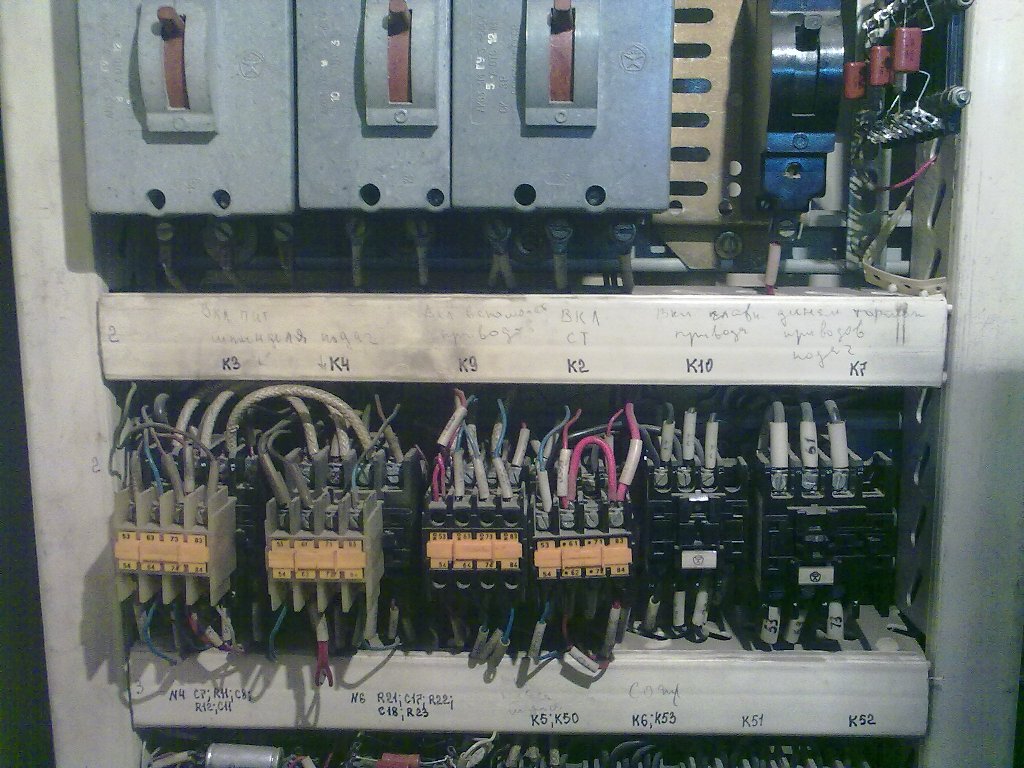

Всех приветствую! На работе имеется станок 24К40. Рабочая лошадка. Используем в изготовлении пресс-форм под пластиковое литье.

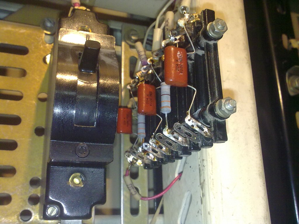

была замечена проблема уж давно, при нажатии кнопки включения маслостанции и приводов не всегда пускатели оставались в рабочем положении. Т.е. пока кнопку держишь, они прилипшие, кнопку отпускаешь и контакторы отлипают! После второго-третьего нажатия все включалось и работало. На прошлой неделе контакторы они вообще перестали оставаться в рабочем положении. Было найдено выгоревших 2 сопротивления по причине пробоя конденсаторов на RC-фильтрах (старые кондеи типа МБМ). Заменил кондеи и сопротивления на рабочие - проблема ушла. включался с первого раза. Со вчерашнего дня опять начало повторяться старая песня. Включается раза с 10. При чем после удачного пуска выключай/включай сколь угодно раз и срабатывает все отлично. Может кто сталкивался с проблемой, тыкнет пальцем куда смотреть!? Спасибо
Уже замененные цепочки RC филтьтров. (157206 просмотров) <a class='original' href='./download/file.php?id=104145&mode=view' target=_blank>Загрузить оригинал (156.24 КБ)</a>
третий и четвертый контактор не прилипают сразу. (157206 просмотров) <a class='original' href='./download/file.php?id=104146&mode=view' target=_blank>Загрузить оригинал (177.32 КБ)</a>

сопротивление сгорели скорей всего из за того что щелкали часто контакторами
ищите контактор который на самопотхват не становится. или причину почему не подхатываются. нужно прозвонить доп контакты всех пускателей. если такие имеются.
без схем сложно что то сказать. схемы в студию.

Фильтр обычно ставят параллельно катушке для отсечки паразитного напряжения (наводок) из за которых маломощные контакторы и особенно промежуточные реле не отключаются. Для исключения такого синдрома используют автоматику именно постоянки 24в. Судя по фото контакторы у вас на врятли будут оставаться на самоподпитке из за маленьких токов наводки (хотя судить об этом можно только экспериментами или замерами что не несомненно правильно). Проблема ваша кроется в контактах самоподпитки, их можно отследить по проводам, они подключаются параллельно кнопки пуск и последовательно кнопки стоп и затем если нет еще каких либо блокировок провод подключатся на катушку контактора.

Похоже на доп контакты. Они часто вых. Из строя.покрайней мере эти модели. И еще стоп (выкл) кнопку нужно почистить.
Ну и вообще надо подтянуть - подергать винтовые соединения.

To rehden: электросхемы нет. скачал какую-то в инете, написано с 24К40, но она не совсем похожа на реальную в шкафу.
To FoX-R: Пройдусь по проводам, промеряю. На кнопке "Пуск" и на сами контакторы идет переменка 110В.
To raddd: Винтовые соединения были прокручены заново в первую очередь. Завтра буду дальше лазить.

Спасибо всем за советы. Вчера лазил со станком. В общем почистил контакты на кнопках "пуск" и "стоп", и 2 провода перезаделал, держались на парах волосинок. Станок опять заработал как ни в чем ни бывало. В течении дня включал, всегда с первого раза все включается. Пока понаблюдаю за работой...

Отработал без проблем станок с 24 числа. Сегодня после обеда отказался включаться. Через минут 10 стояния включился с первого раза. в общем буду лазить дальше, искать!
