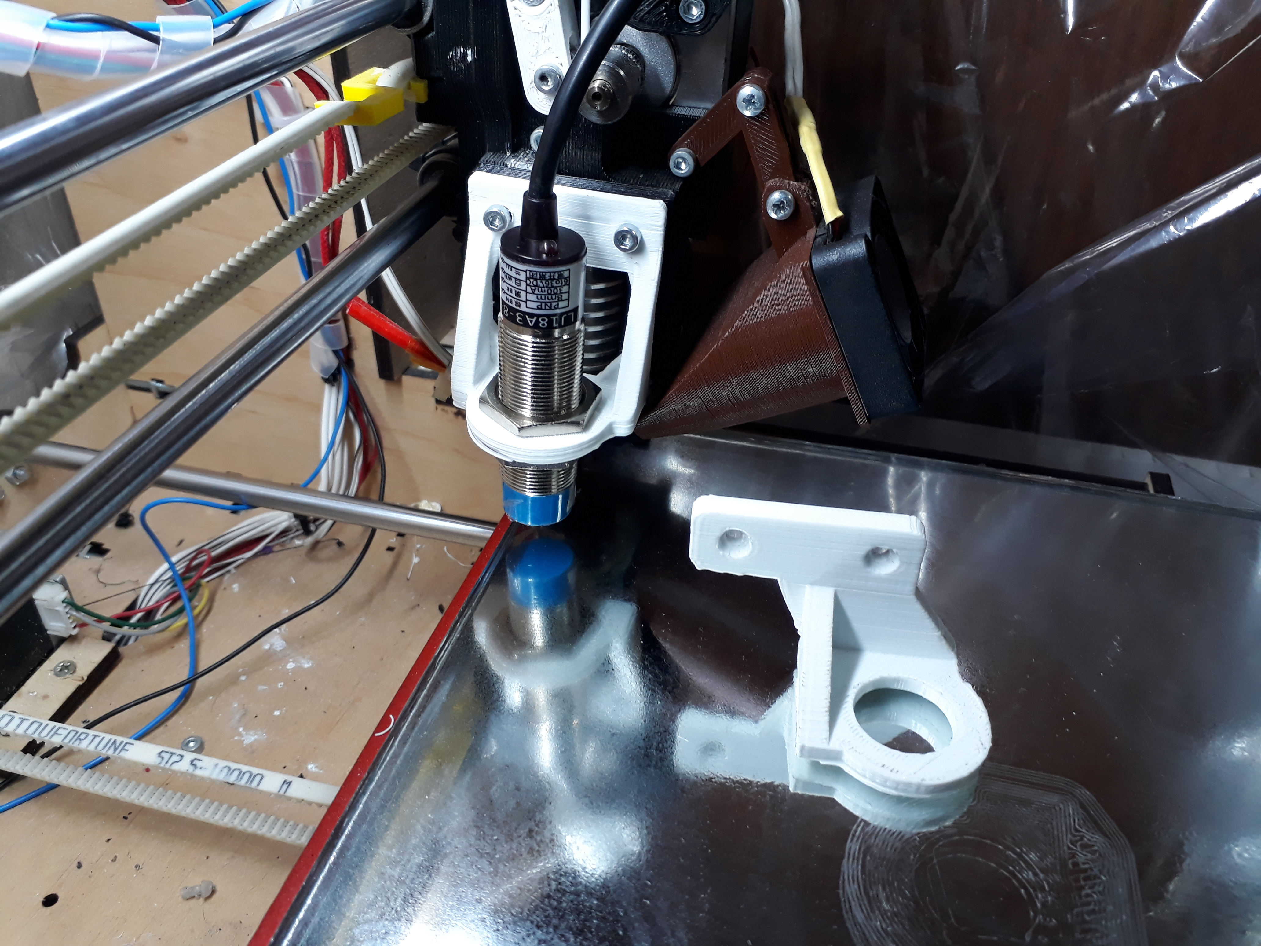

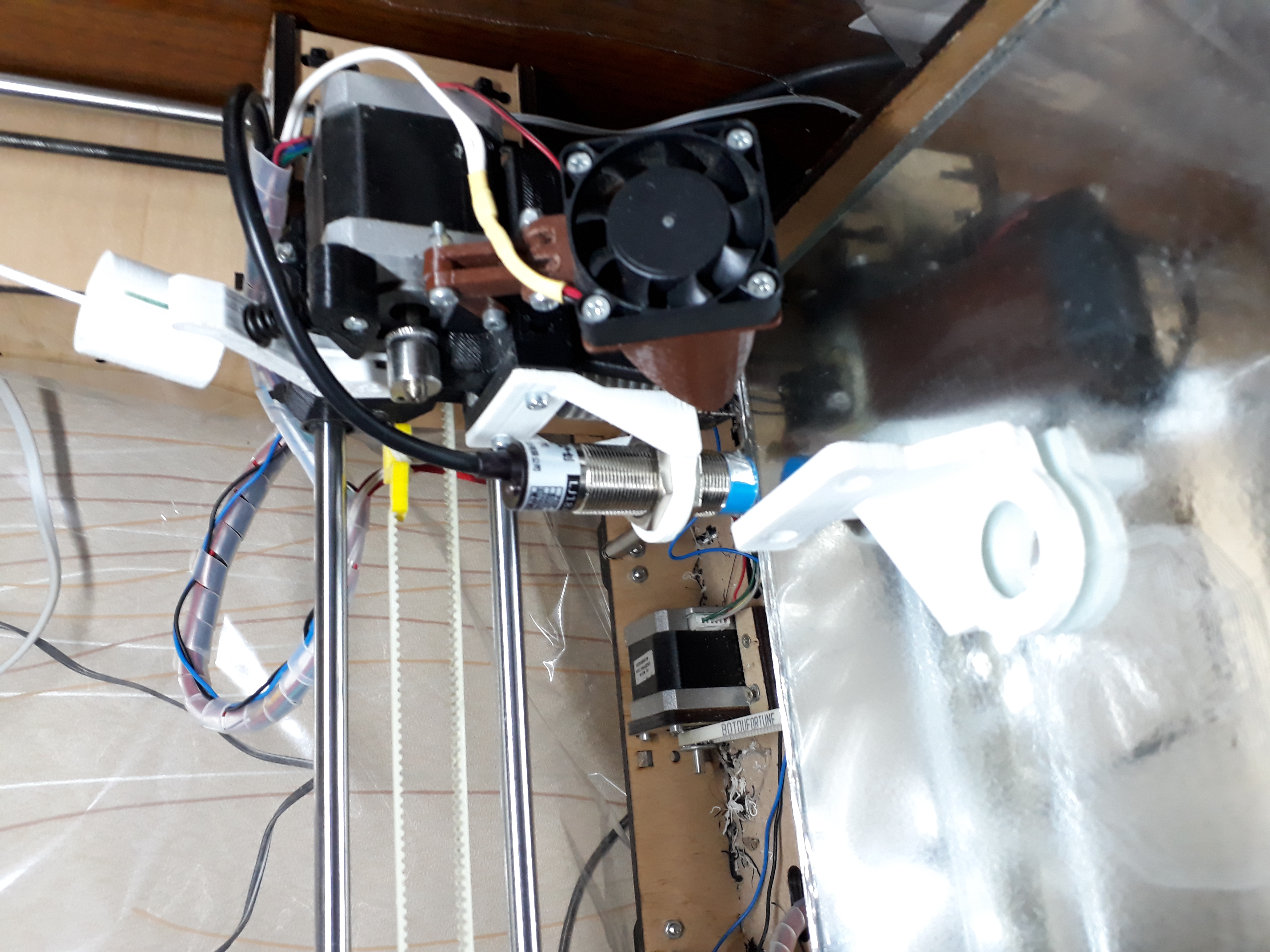

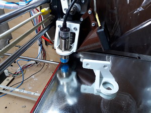

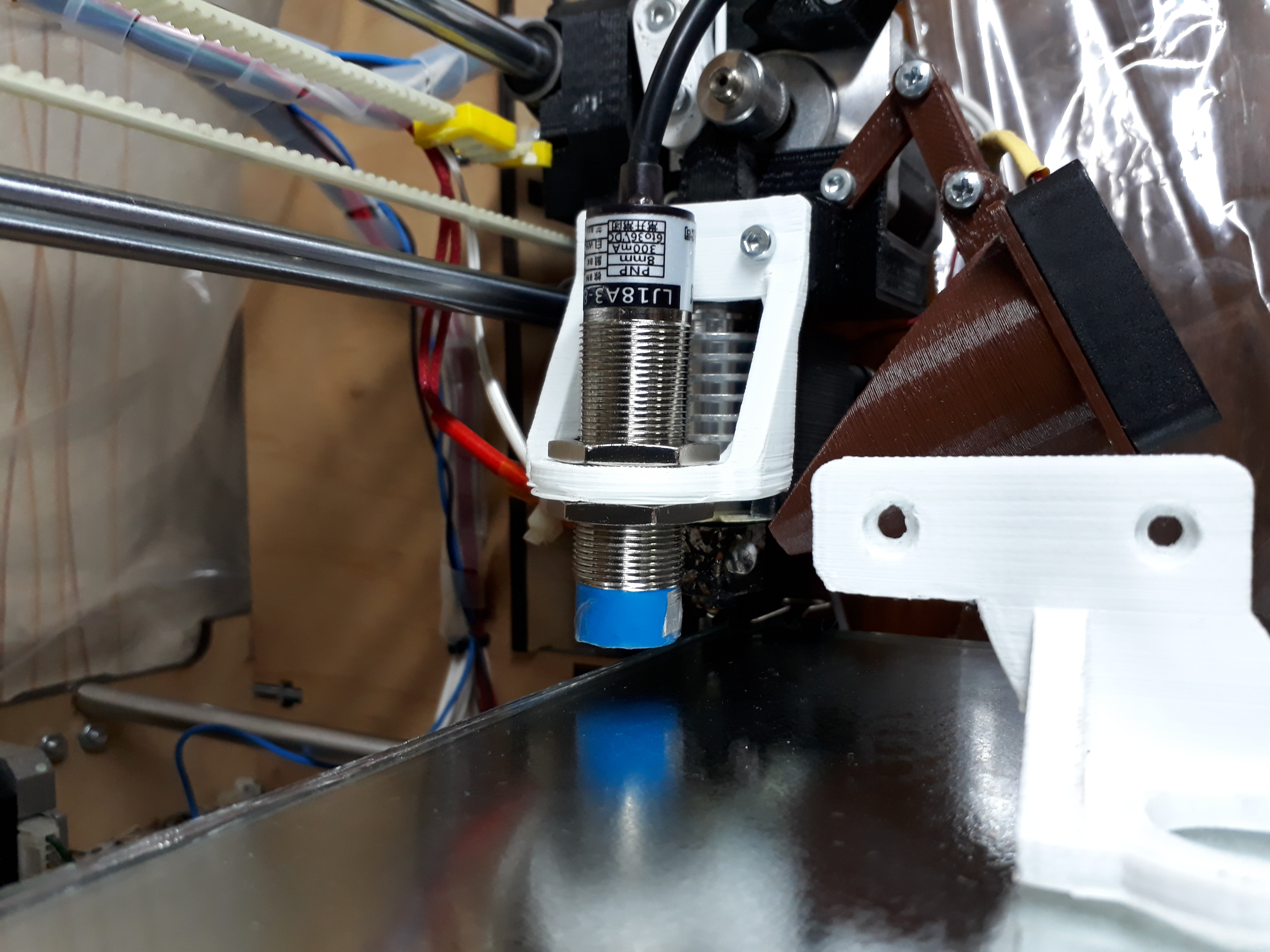

Началось все с чтения статей в интернете и осмысления задачи, потом покупка датчика , датчик брал на расстояние срабатывания 8 мм , диаметр 18 мм (купил по быстрому недалеко от дома 14 доларов потому что сильно хотелось, в китае цена датчика около 3 ), и не очень удобный pnp выход, но диод и резистор помогли согласовать 12 вольтовое питание датчика с 12 вольтовым выходом и 5 вольтовую ардуину, лучше если есть выбор то брать датчик npn с открытым коллектором, там согласований не надо вообще. Подключил на датчик z чтобы меньше лезть внутрь, лень побеждает всех.
Сейчас по факту датчик срабатывает примерно на 6 вместо 8 по паспорту, в качестве подложки использую зеркало 4,5 мм , так как судя по мнению многих зеркала ровнее стекол. Как оказалось тонкая серебряная металлизация зеркала не достаточна для уверенного срабатывания датчика , а дорожки нагревателя не по всей поверхности расположены, подложил под зеркало слой алюминиевой фольги кухонной, стало лучше. Приклеил клеем фольгу к зеркалу , стало хорошо.
Теперь о местах где густо раскиданы грабли.
Первый вариант размещения датчика (на фото кронштейн лежит на столе )был смещен на 30 мм от экструдера по х и по у. Такое размещение вместе с ошибкой установки датчика (расскажу ниже) влекло такие ситуации когда экструдер уже касался стекла а датчик еще не сработал. Такая ситуация заставила меня пересмотреть немного схему подключения датчика, родной концевик был включен в цепь, но отрегулирован так что срабатывает уже примерно через 0,5 мм после касания стола экструдером, стол играет на пружинах регулировки и не портится. Тут я понял что выбранный в прошивке уровень срабатывания датчика в 0 с экструдером не верное решение, датчик был опущен ниже на 1.3 мм, и в прошивке внесена коррекция #define Z_PROBE_OFFSET_FROM_EXTRUDER -1.3 . При таком расположении датчик все еще находится выше экструдера 0.3-0.8 мм но в то-же время срабатывает на 1,3 мм раньше чем экструдер коснется стола. После калибровки все сходится четко 0 стола равен нулю по перемещению. После некоторых размышлений сделал новый кронштейн для крепления датчика, тут уже есть только смещение по оси х на 25 мм , что несколько лучше.
Были сложности с прошивкой, хотя по сути ничего очень сложного нет, в кронфиге марлина выбрать

как видно от температуры уровень меняется и сильно, с +1.61 до 0.55 в середине слева , по центру 1.42 до 0,38 , в самых сильно изменившихся точках ,т-е перепад больше 1 мм
20170218_195308.jpg (17709 просмотров) <a class='original' href='./download/file.php?id=103725&mode=view' target=_blank>Загрузить оригинал (4.14 МБ)</a>
20170218_195328.jpg (17709 просмотров) <a class='original' href='./download/file.php?id=103726&mode=view' target=_blank>Загрузить оригинал (3.68 МБ)</a>
20170218_195334.jpg (17709 просмотров) <a class='original' href='./download/file.php?id=103727&mode=view' target=_blank>Загрузить оригинал (3.53 МБ)</a>
